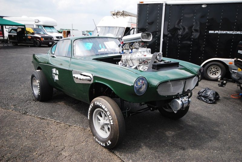

Från det ena till det andra och appropå kompressor - detta kan vara den fränaste P1800 jag någonsin skådat! big_smile
http://rejsa.nu/im/user/4040/2014-10-24-12-02-07_p1800.jpg
boatlife.se - styrs av nordkoreansk politik
Random
480 Inlägg
24 oktober 2014
photoshop på p1800.
57 Inlägg
24 oktober 2014
Fimp3n skrev:
photoshop på p1800.
Nee de är inte photoshop finns massvis med kort på den bilen på google smile
Baronen
1 434 Inlägg
24 oktober 2014
Nog den enda fräna P1800 jag sett! smile men den va faktiskt kool.
