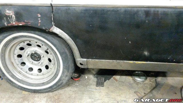

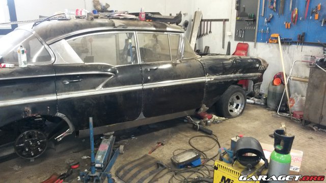

har äntligen fått dit dörrarna som jag vill ha dom smile hängde även dit framskärmen för att kolla hur det såg ut mellan den och fram dörren, nu ska jag bara måla tröskeln invändigt sen är det bara att bränna dit den och dörr stolpen smile
https://www1.garaget.org/gallery/images/158/157603/157603-a7cb08ddc83ed69c951e3f27f024cd21.jpg

Ser bra ut smile Att passa in allt före man börjar svetsa fast saker och ting bådar för gott slutresultat.

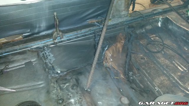

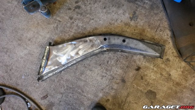

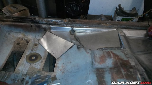

hundben inpassat och fastsvetsat
https://www1.garaget.org/gallery/images/158/157603/157603-4524e02f18b52c4710068c9f0043d4ea.jpg

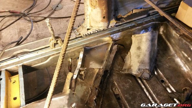

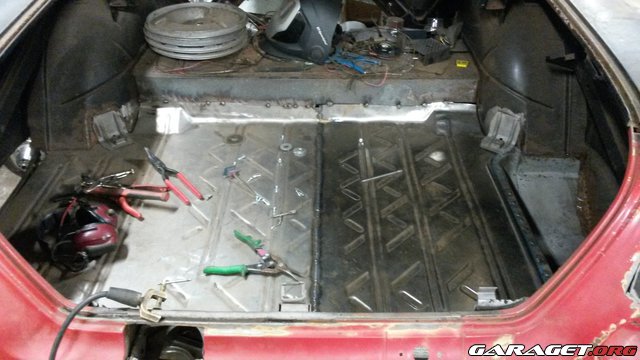

dags att göra nått åt golvet då..
https://www1.garaget.org/gallery/images/158/157603/157603-70e092ab54bf281455a734ff87d3b23b.jpg
golvbalken färdigsvetsad
https://www1.garaget.org/gallery/images/158/157603/157603-26f286ab7c799491378a8d77448c13e6.jpg
nästan klar med ena sidan
https://www1.garaget.org/gallery/images/158/157603/157603-45df187a6d6047f7f92c36e80ce88abe.jpg

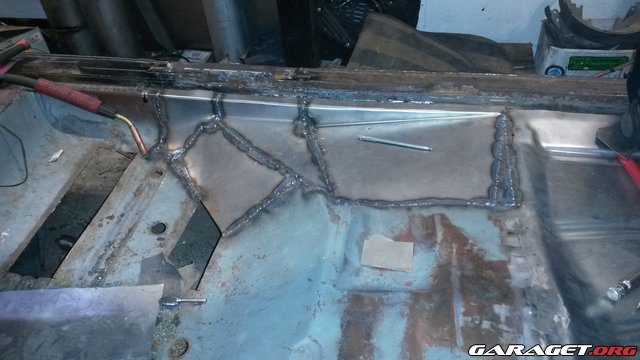

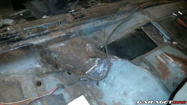

börjat fixa lite på andra sidan också, fick bli lite lapptäcke då det inte finns färdigt golv att köpa som passar 58 4d HT..
https://www1.garaget.org/gallery/images/158/157603/157603-e6e91385d9ceb1c4b912e3ea7c0cff64.jpg
https://www1.garaget.org/gallery/images/158/157603/157603-8b8d67c0b4891053410a022b04033d91.jpg
https://www1.garaget.org/gallery/images/158/157603/157603-ae9a7b23eac04a766566324e1511bd8d.jpg

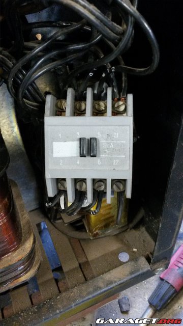

sen började svetsen bråka med mig så fick plocka isär kontaktorn och rengöra kontakt ytorna sen gick den som aldrig förr big_smile
https://www1.garaget.org/gallery/images/158/157603/157603-ef055c437777293812cc73b9d6082ef5.jpg

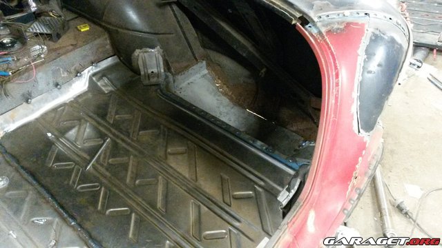

har även hunnit med att få i skuff golvet och reservhjuls baljan innan gasen tog slut..
https://www1.garaget.org/gallery/images/158/157603/157603-b9e7f1ebb11ca72ed367ec2a8f73b1e9.jpg
https://www1.garaget.org/gallery/images/158/157603/157603-fa434f6c4c40b697361520598c779e1b.jpg
är väl så långt jag hunnit just nu då smile

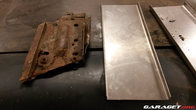

#214
liten uppdatering då smile
börjat göra nya infästningar till framsoffan då dom gamla var lika proffs lagade som allt annat på bilen tongue
https://www1.garaget.org/gallery/images/158/157603/157603-07ccaf4e715a9e679527d56f0258f39a.jpg

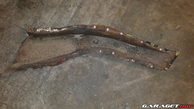

andra golvbalken bortplockad för lagning, har även plockat bort en annan balk men har ingen bild på det
https://www1.garaget.org/gallery/images/158/157603/157603-545ad7b8e93c110c520a1d6508bddb14.jpg

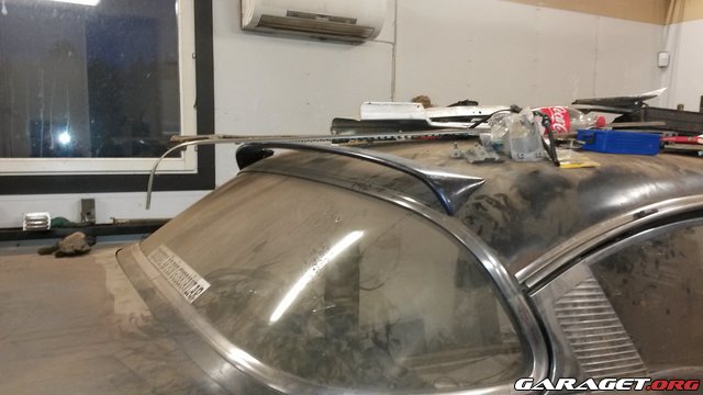

nån måste ju va först med takvinge på chev 58? lol
https://www1.garaget.org/gallery/images/158/157603/157603-23ed983a6f6abb6f1cdb3207c24c8ea5.jpg
