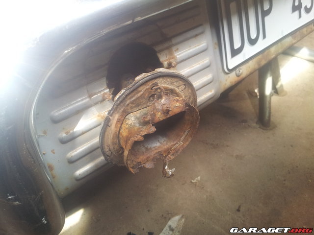

här kommer lite bilder på hur långt jag hunnit hittills började egentligen renoveringen i oktober förra året

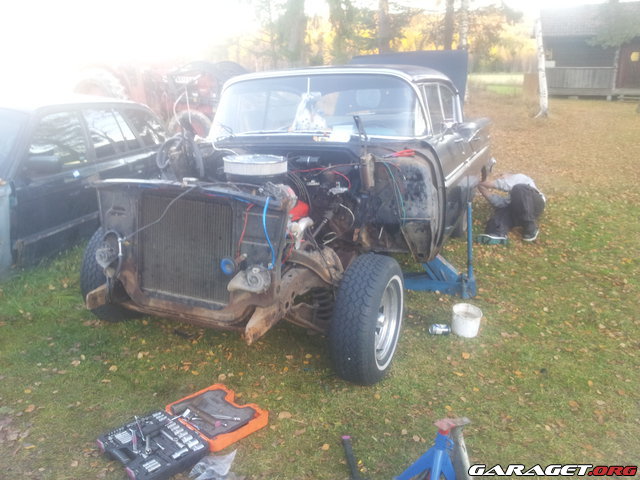

Bilen efter jag köpt den (Chevrolet Bel Air 1958 4D HT SportSedan)
https://www1.garaget.org/gallery/images/158/157603/157603-4d60d9a8d734d918e691ca1e49b99158.jpg

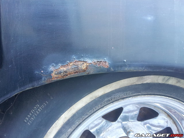

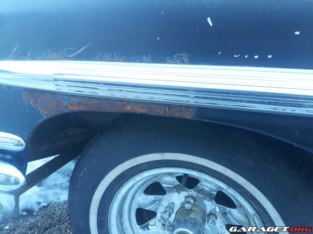

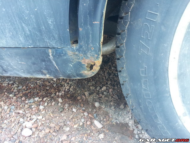

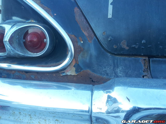

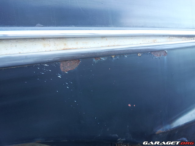

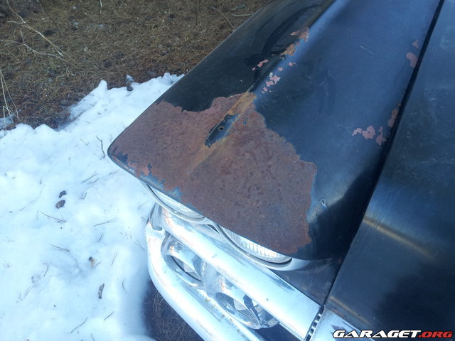

Rost på div ställen
https://www1.garaget.org/gallery/images/158/157603/157603-5eceab4f9b4a7985d660beac1cdf1766.jpg

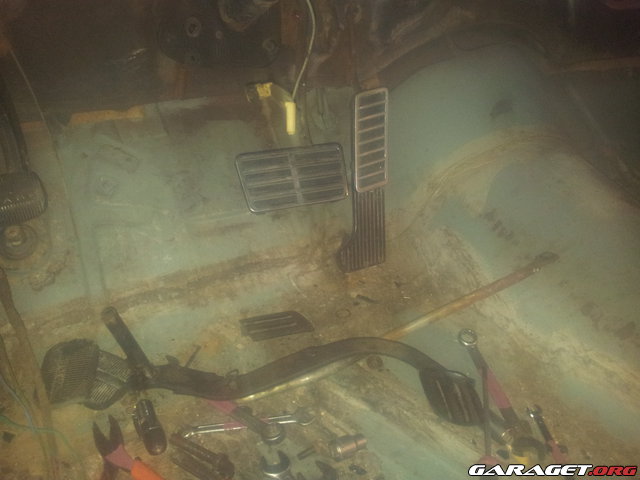

hade en pedal för mycket..
https://www1.garaget.org/gallery/images/158/157603/157603-6de94eb02ec6ca4a7fe84867620b3cb7.jpg
lite skillnad blev det allt

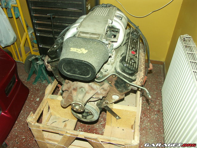

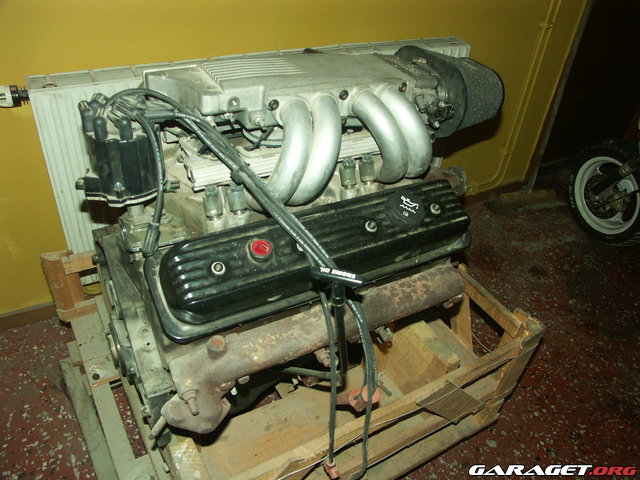

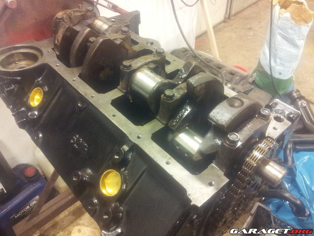

ny motor fixad 305 tpi som gått 6k
https://www1.garaget.org/gallery/images/158/157603/157603-b988302479e0883c5bd50c2df4c21b23.jpg
https://www1.garaget.org/gallery/images/158/157603/157603-4712c311cbda4f939f575bea0f4de909.jpg

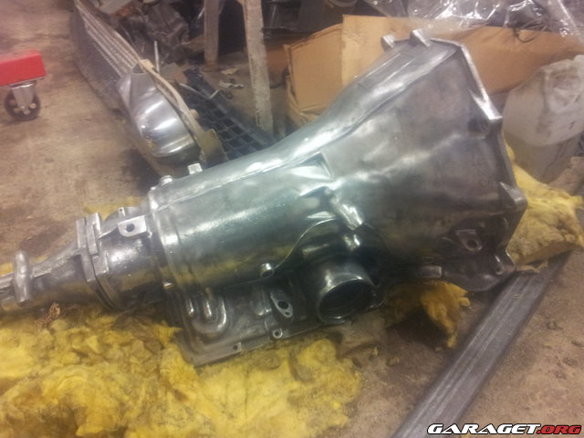

700 låda som ska renoveras
https://www1.garaget.org/gallery/images/158/157603/157603-a9f01ce58703bfcf22d9dda94ce57df1.jpg

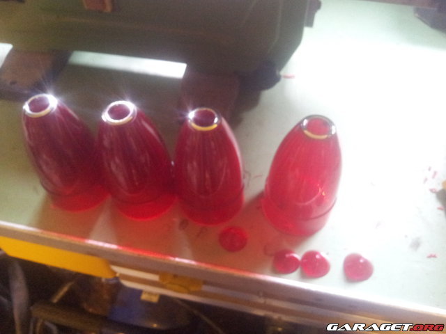

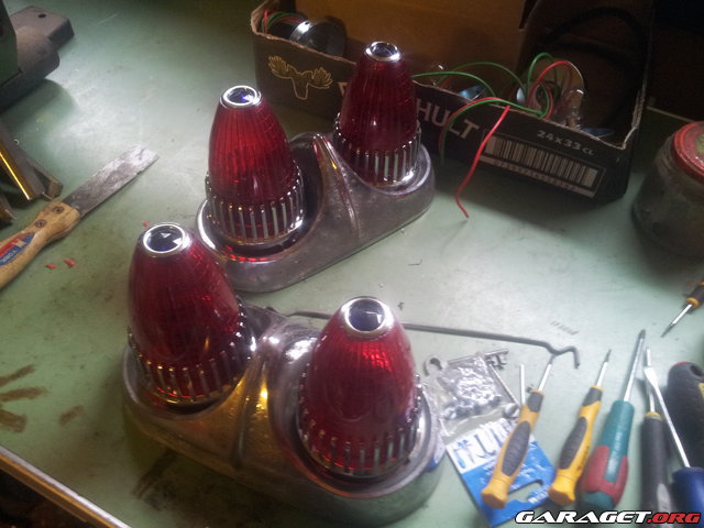

fixade lite med bakljusen smile
https://www1.garaget.org/gallery/images/158/157603/157603-a1e375cbe72df0f6c125b82debe07b30.jpg
https://www1.garaget.org/gallery/images/158/157603/157603-86bb1bf6542fed47c34f68ccf0d6c35d.jpg

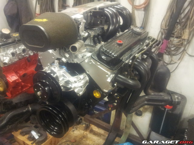

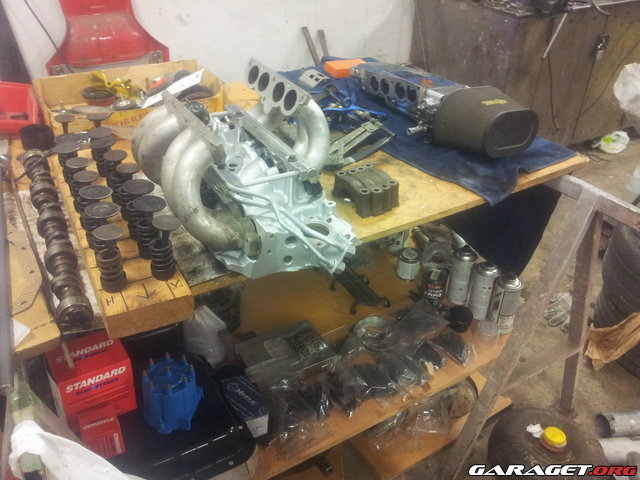

börjat snygga till motorn lite

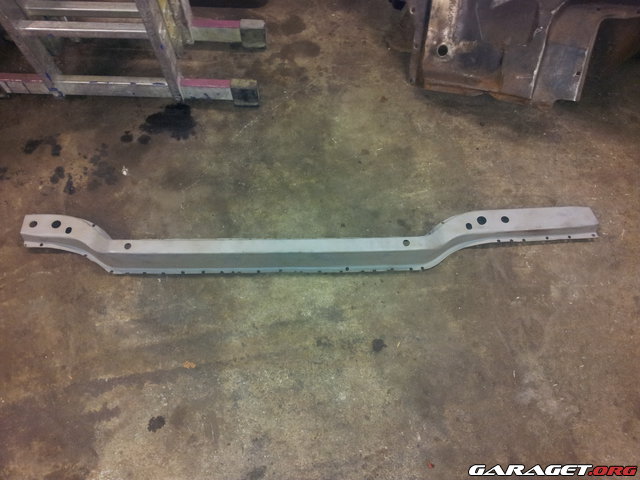

dags för ram renovering
https://www1.garaget.org/gallery/images/158/157603/157603-da9a61ef26a8e01c6e3fadfe687fd365.jpg
https://www1.garaget.org/gallery/images/158/157603/157603-8a9cb8cfc84b8449b5e0c65bbf72d104.jpg
https://www1.garaget.org/gallery/images/158/157603/157603-55977abb6a00e34f54f5da08ae82e05d.jpg
https://www1.garaget.org/gallery/images/158/157603/157603-07ef3740b74772e9ac9c3f44ee63775e.jpg
https://www1.garaget.org/gallery/images/158/157603/157603-d7bcc0e7e8718fb052d84098578be500.jpg
https://www1.garaget.org/gallery/images/158/157603/157603-393db95f8361d6ef98dc7422de240551.jpg

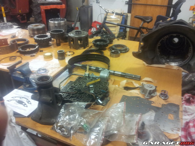

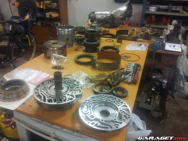

håller på renovera lådan
https://www1.garaget.org/gallery/images/158/157603/157603-33ce57b15828ada239a24a461bde293f.jpg
https://www1.garaget.org/gallery/images/158/157603/157603-fc12e4234511f33431fc6bc861489699.jpg

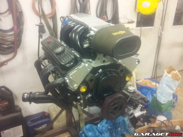

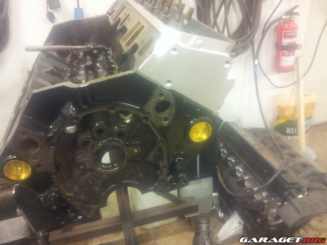

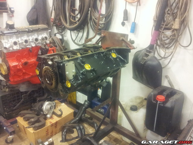

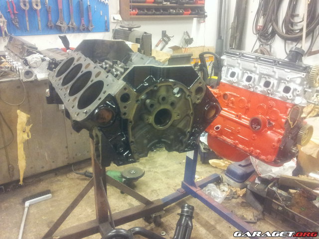

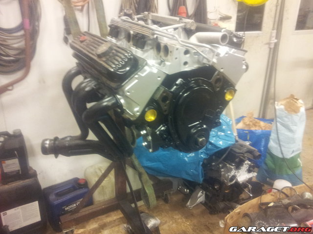

motorn målad och klar för att sättas ihop
https://www1.garaget.org/gallery/images/158/157603/157603-86ddb1538e25acba2a1832245c36739c.jpg

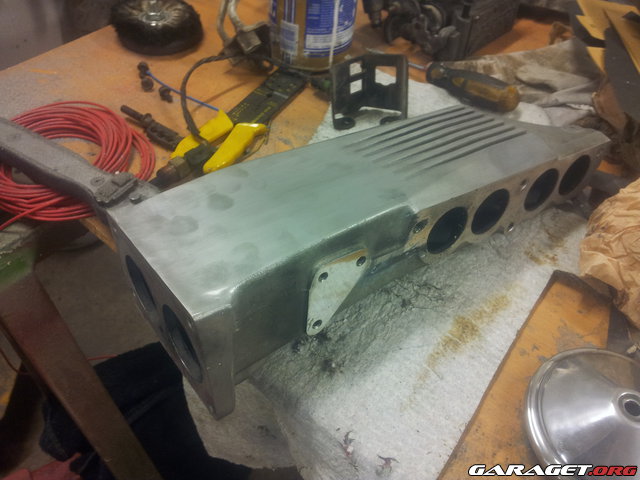

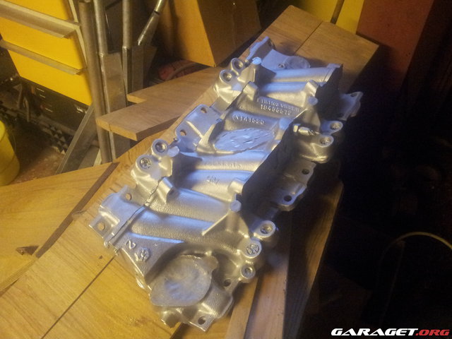

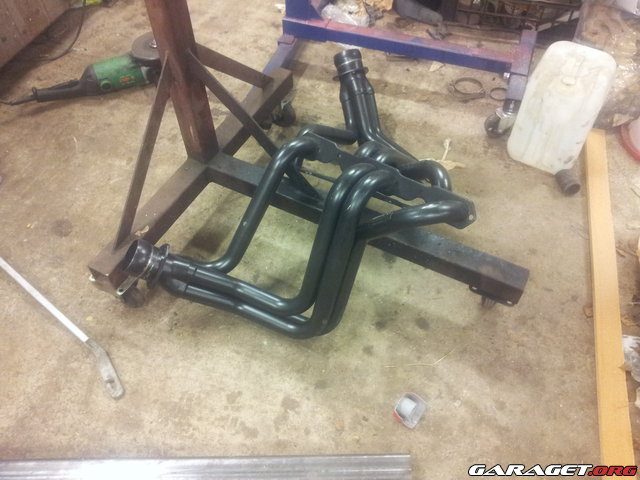

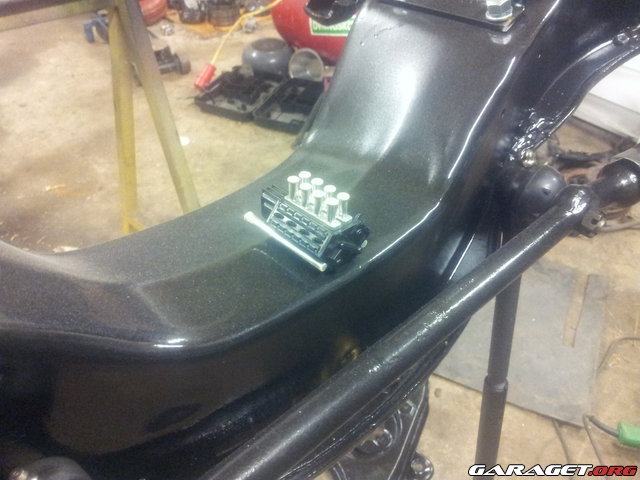

nya grenrör

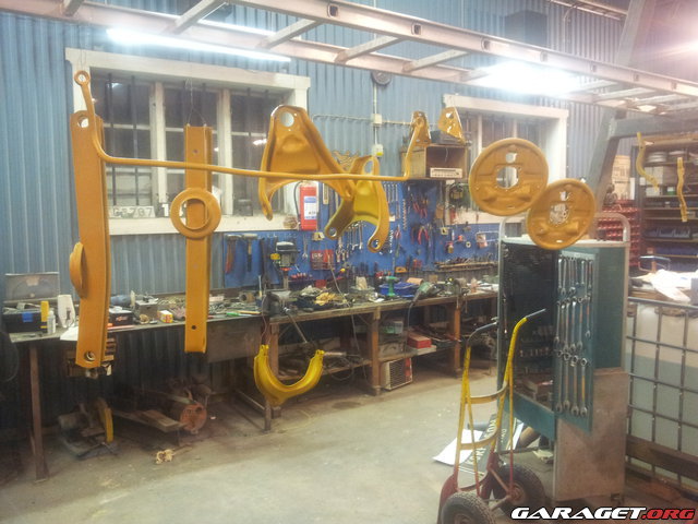

https://www1.garaget.org/gallery/images/158/157603/157603-1a319f1180afecbec6e5a7a6639874bc.jpg

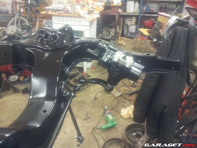

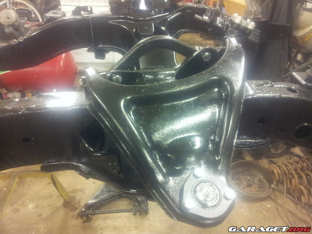

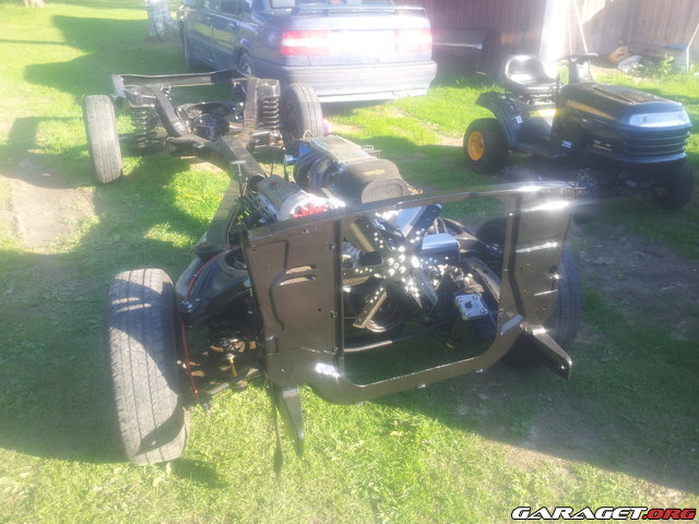

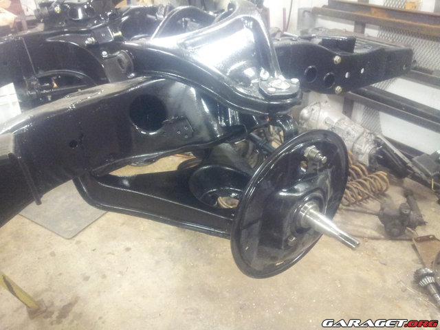

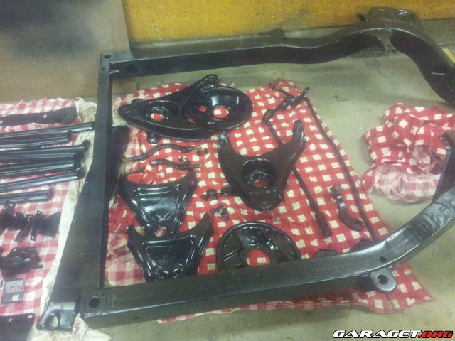

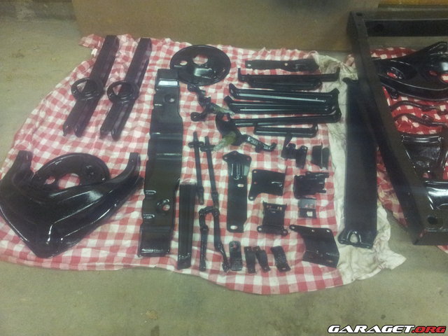

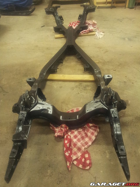

ram blästrad och målad
https://www1.garaget.org/gallery/images/158/157603/157603-2ddae6fc0989b6f70950690125b491d0.jpg
https://www1.garaget.org/gallery/images/158/157603/157603-4ca39f02a0b954a85de85aa067f8dc44.jpg
https://www1.garaget.org/gallery/images/158/157603/157603-3af858314e99a82822e3d93bbbc02058.jpg

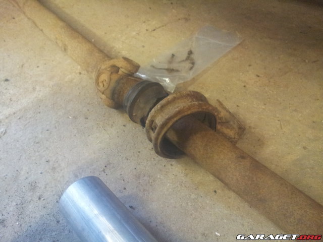

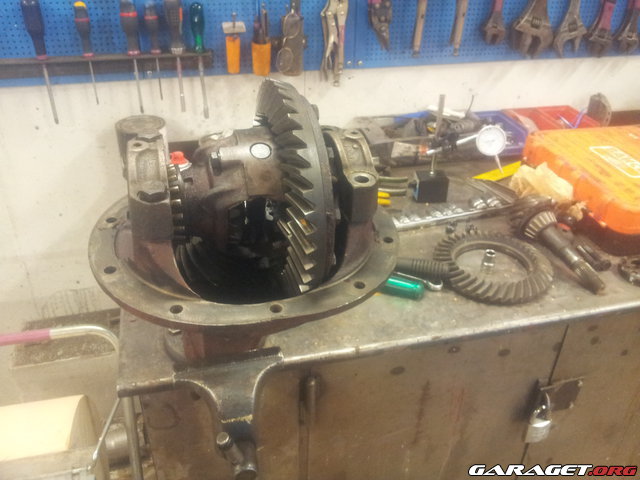

byta utväxling från 3.54 till 3.31
https://www1.garaget.org/gallery/images/158/157603/157603-611c82797487744fe4455ac68e663165.jpg

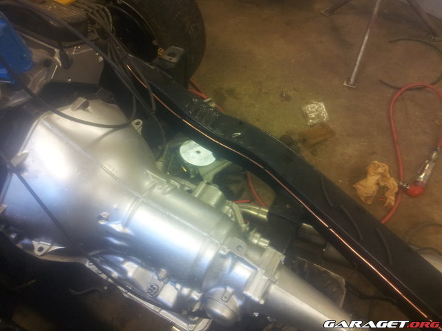

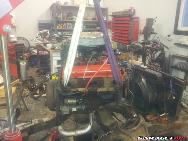

motorn på plats eller? smile
https://www1.garaget.org/gallery/images/158/157603/157603-a9db0aaf11eb4af3d832bbca38194eb3.jpg
https://www1.garaget.org/gallery/images/158/157603/157603-9d0f292269940a39ccff87d749f498bf.jpg

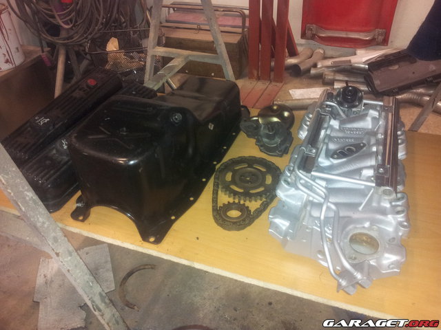

dags att sätta ihop motor
https://www1.garaget.org/gallery/images/158/157603/157603-f93fba515a487cd1e19a423dc0b2eb76.jpg
https://www1.garaget.org/gallery/images/158/157603/157603-a4c76ba6e3e839c066aea156aa9ee358.jpg
https://www1.garaget.org/gallery/images/158/157603/157603-e9daa3a61e5b301620f20b655bde105b.jpg
https://www1.garaget.org/gallery/images/158/157603/157603-68b5cfdf26cb7202bcb8beb2911a49b4.jpg
https://www1.garaget.org/gallery/images/158/157603/157603-f47731cd45862b31f91099f09d42293f.jpg
https://www1.garaget.org/gallery/images/158/157603/157603-995e835965548a0ebd567bd219f9c65a.jpg

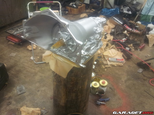

lådan målad och klar
https://www1.garaget.org/gallery/images/158/157603/157603-62fdf10fd0e73e18817367f9bd79f521.jpg

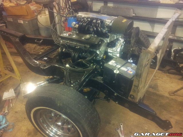

då var motorn på plats
https://www1.garaget.org/gallery/images/158/157603/157603-2376373f1114e861dde938b135fd22f3.jpg

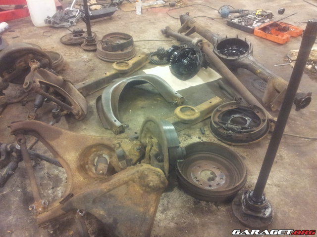

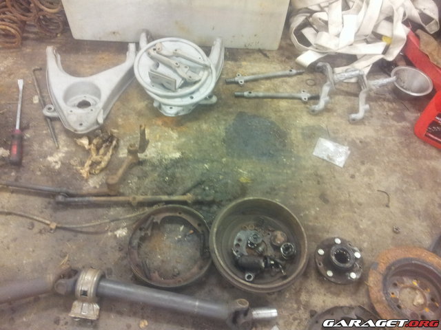

bakaxel lär man ju ha
https://www1.garaget.org/gallery/images/158/157603/157603-df476f2e3c8df647b87c4904924f7ad2.jpg

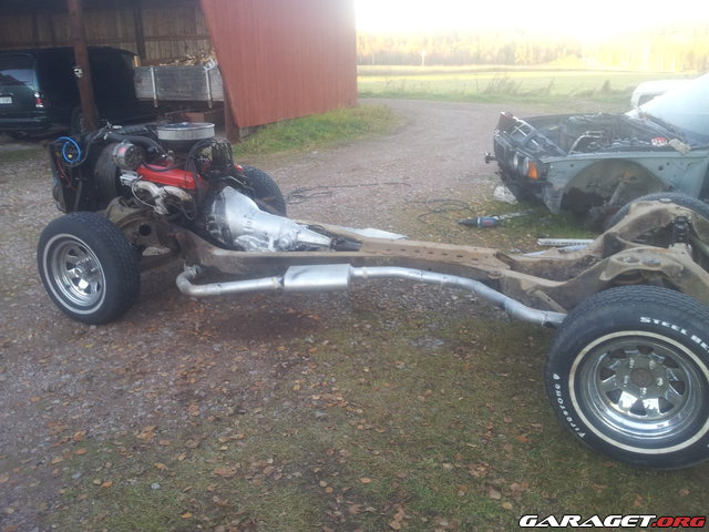

nya bromsrör
https://www1.garaget.org/gallery/images/158/157603/157603-e5bc6d275ee2d08493b729a5b10a6496.jpg

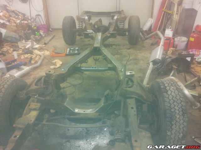

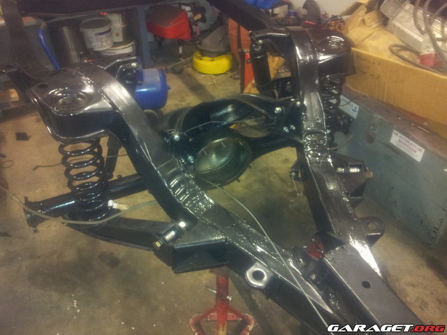

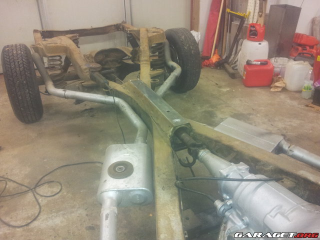

då var ramen nästan klar då
https://www1.garaget.org/gallery/images/158/157603/157603-903f376f9428ae1908e786b4a47d1627.jpg

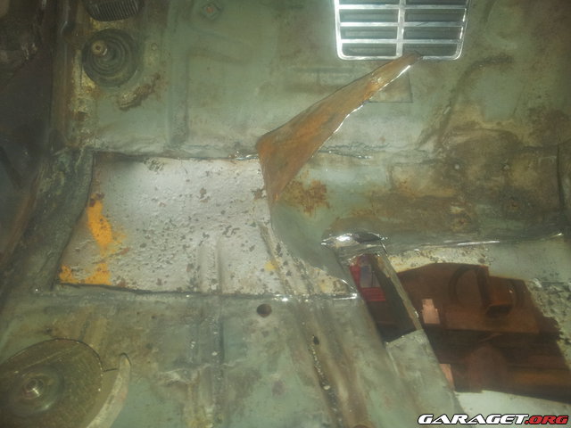

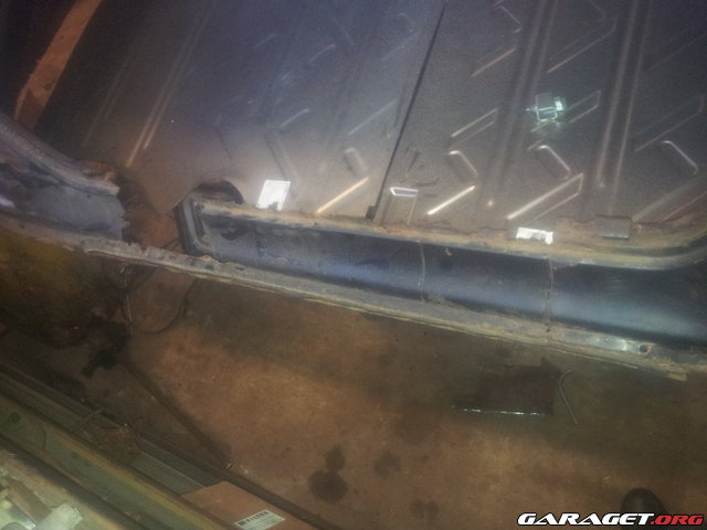

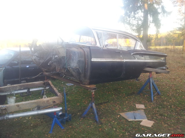

dags att gå över på karossen nu då

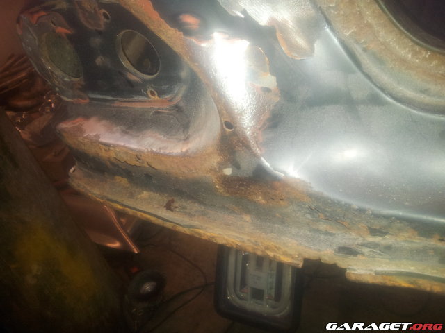

dubbelplåt överallt sad
https://www1.garaget.org/gallery/images/158/157603/157603-5ef2d05134e89a1b6fd10fd82c773099.jpg
https://www1.garaget.org/gallery/images/158/157603/157603-a2d9f68588eda75fabcdfa75a10f3548.jpg

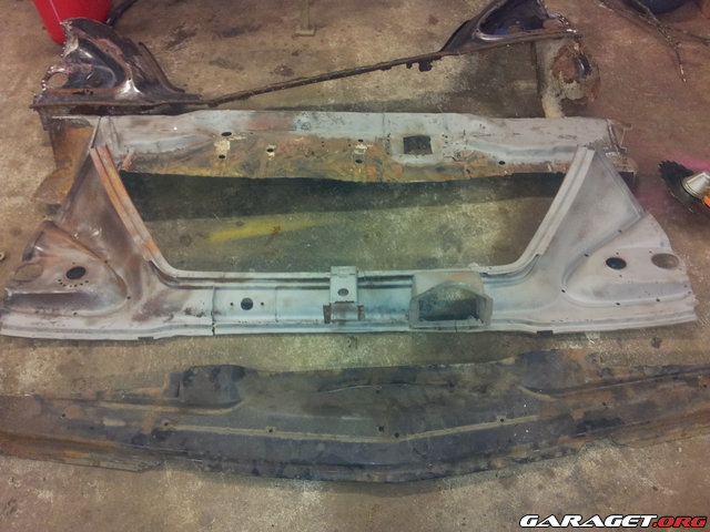

här hade dom lagt i en ny golvbrunn ovanpå den gamla..
https://www1.garaget.org/gallery/images/158/157603/157603-a97398627dd95b838570e41c561dde52.jpg
tog bort den och blästrade av den så den får komma tillbaka
https://www1.garaget.org/gallery/images/158/157603/157603-1ee0c89bcdc6fdb16b3b583e139261f5.jpg
hmm snyggt..
https://www1.garaget.org/gallery/images/158/157603/157603-46166f57fee3450adb338f00f1bf4650.jpg

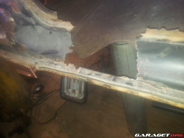

lite dubbelplåt som jag kapat bort
https://www1.garaget.org/gallery/images/158/157603/157603-2994030fc83636280562d9aff284a666.jpg

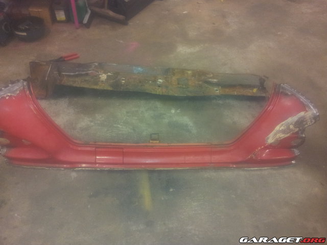

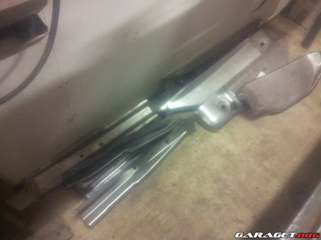

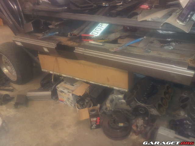

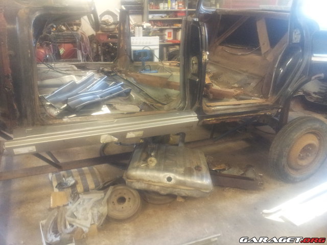

beställde nya trösklar till 4 dörrars men fick dom här?? antar att det är till 2 dörr..
https://www1.garaget.org/gallery/images/158/157603/157603-0802ecff4bc5e736a838714ec269912f.jpg
verkade inte finnas nå 4 dörrars trösklar att fåtag i så blev att byga om 2 st 2 dörrars till 1 lång
https://www1.garaget.org/gallery/images/158/157603/157603-5aa06f5282c037c3fd0624a175ebe7ed.jpg

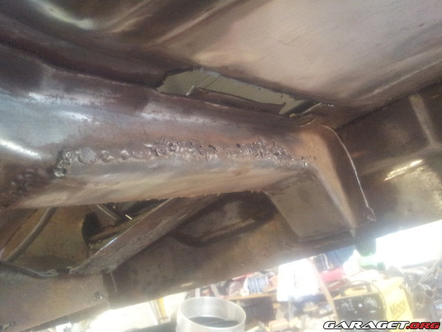

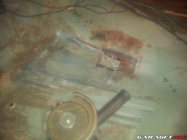

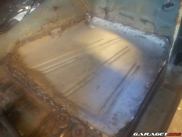

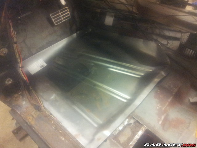

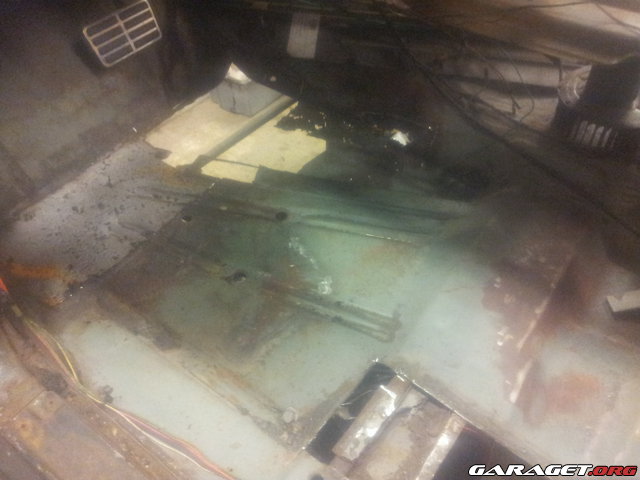

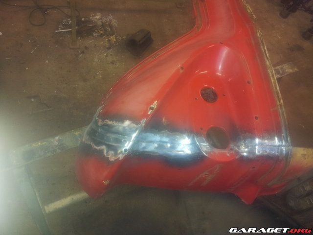

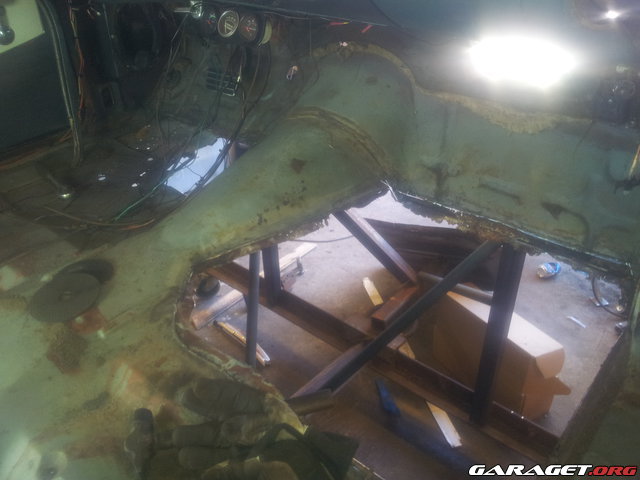

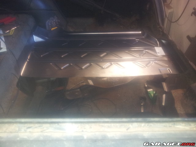

bakdelen var så slut så det fanns inget att svetsa golvet i så fick jaga rätt på en i bättre skick
https://www1.garaget.org/gallery/images/158/157603/157603-0166a7f1f84735638abdcdaeb79cedb8.jpg
https://www1.garaget.org/gallery/images/158/157603/157603-6c5323ab89f0c92acda4c2df0a89c1cd.jpg
gammal krockskada hmm
https://www1.garaget.org/gallery/images/158/157603/157603-8d6f8e0025ccf241021a09dfec29264d.jpg
var väl det jag hade just nu

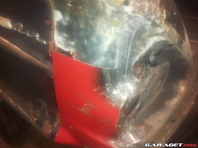

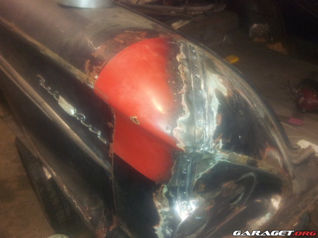

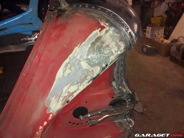

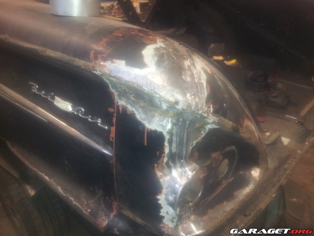

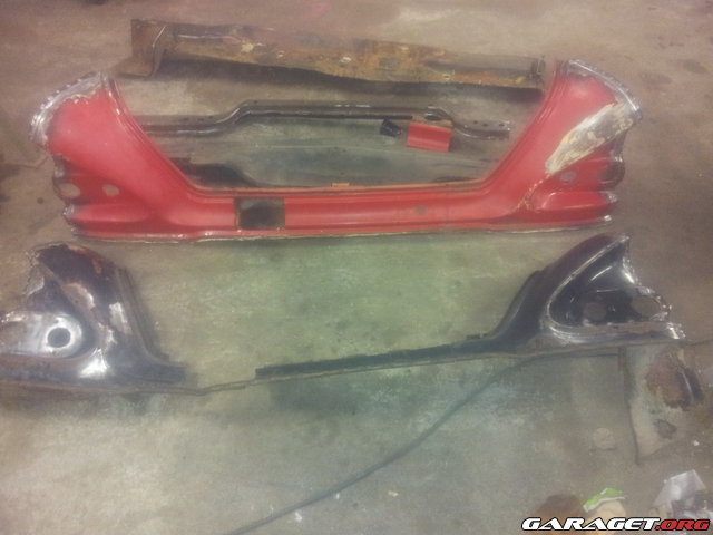

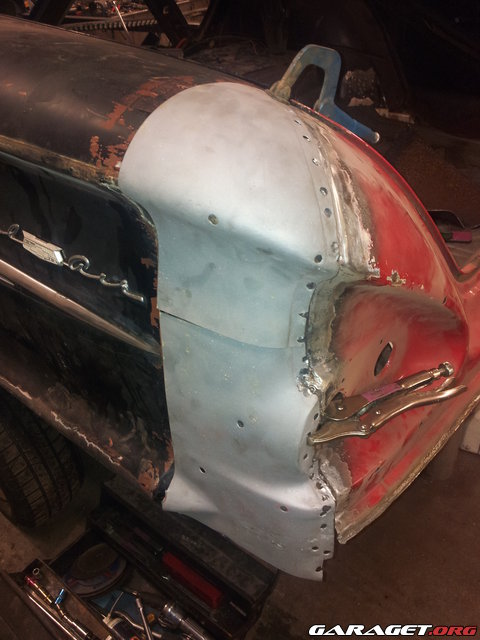

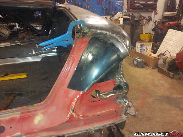

har hänt lite mer ikväll
fixat nya hörn bitar
https://www1.garaget.org/gallery/images/158/157603/157603-0e8d078d8a325b07dcef55e93376cf14.jpg
https://www1.garaget.org/gallery/images/158/157603/157603-4ad2052cba143cb479a57e4fe048d72d.jpg

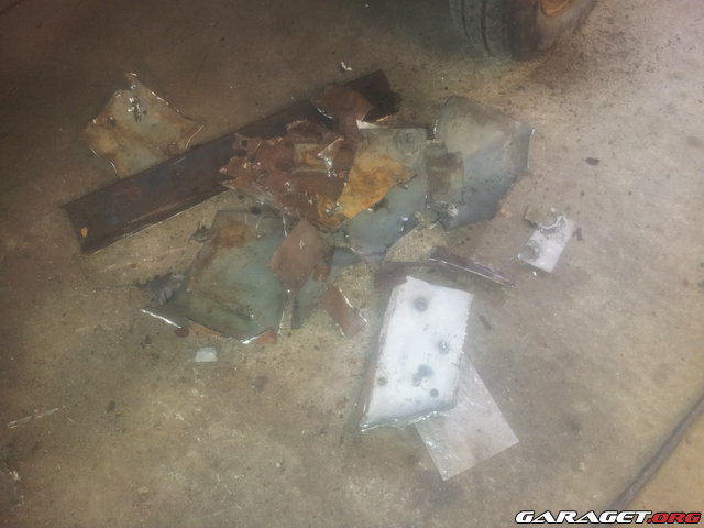

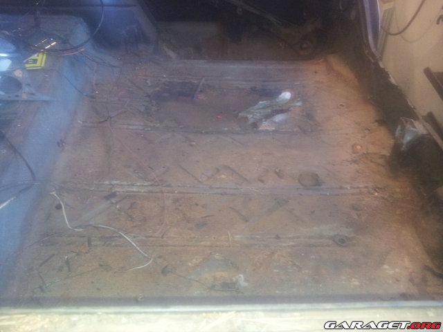

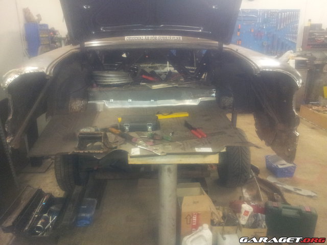

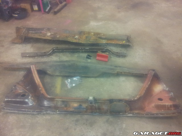

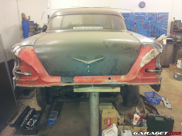

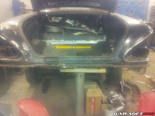

har väl hänt lite mer idag då
tagit bort resten av golvet som satt kvar i bakänden
https://www1.garaget.org/gallery/images/158/157603/157603-50627007171d126d1c19f56770ee44a6.jpg
börjat borra lite svets punkter
https://www1.garaget.org/gallery/images/158/157603/157603-e65b569ac8a60bda02cb50386bb7dd75.jpg
har fått hem lite nya plåtar och balkar smile
https://www1.garaget.org/gallery/images/158/157603/157603-21552503799d8153508492be90463e36.jpg
https://www1.garaget.org/gallery/images/158/157603/157603-684ce00b2796f57a5ed43ed6e2952835.jpg
https://www1.garaget.org/gallery/images/158/157603/157603-3b8726d66d044d1c7aa56cc9b5c81360.jpg

Dagens arbete
blästrat lite saker
https://www1.garaget.org/gallery/images/158/157603/157603-55926c1de1a718419e8daa207761c463.jpg

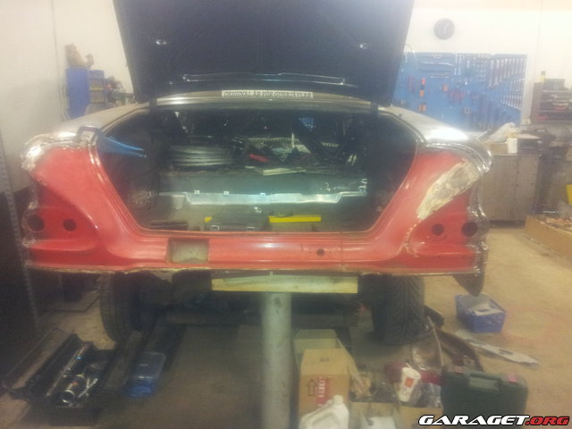

gamla bakänden borta
https://www1.garaget.org/gallery/images/158/157603/157603-a31fd8037dcd9ac95c79c781d5d2236f.jpg
den va lite rostig tongue
https://www1.garaget.org/gallery/images/158/157603/157603-bd24cd91c9b4c22869b074299ef743e9.jpg

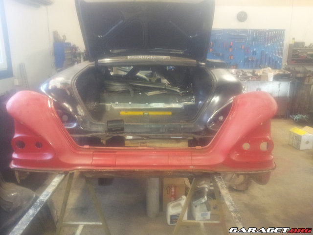

test monterat den nya, ska blästra av den innan jag bränner dit den
https://www1.garaget.org/gallery/images/158/157603/157603-dec5eda938a4007e11be9bb374b0b44a.jpg
lite saker som ska blästras
https://www1.garaget.org/gallery/images/158/157603/157603-d44961fb6ee511d4ad84ff7cce7973a9.jpg

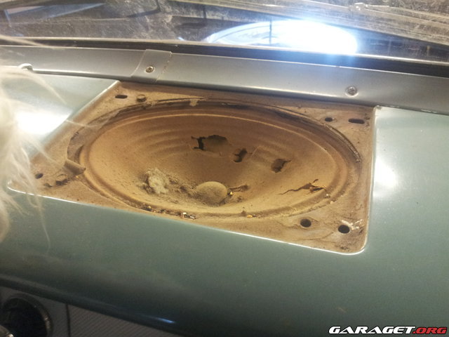

7 november 2014
har väl hänt lite idag då
lägg märke till att jag fixat min kamera nu så man kanske ser vad sakerna ska föreställa tongue
som ny.. nästan iaf smile
https://www1.garaget.org/gallery/images/158/157603/157603-13a4793316eb63867bc9b9a2fdefb17a.jpg
har även börjat blästra lite andra saker men rutan till skåpet blev rätt kass så man såg knappt nått.. får fixa nya och fortsätta sen
https://www1.garaget.org/gallery/images/158/157603/157603-915c1c289f204148924e05a8cc060ddf.jpg
andra skärmen även den krockskadad.. folk gillar tydligen att backa in i saker med dom här bilarna.. hmm
https://www1.garaget.org/gallery/images/158/157603/157603-5695ea3c8a962d35f86a40641b0d2344.jpg
grovkapat en ny bit
https://www1.garaget.org/gallery/images/158/157603/157603-93b49992ef4ba0f817ff3fc7dedce49e.jpg
kollar lite passform
https://www1.garaget.org/gallery/images/158/157603/157603-d649ccc2f994db8ed16b4296e75053d7.jpg
imorgon blir det att fixa till det här hörnet
https://www1.garaget.org/gallery/images/158/157603/157603-8b7e3f7b54cfa768507d7f7814d6d52f.jpg
