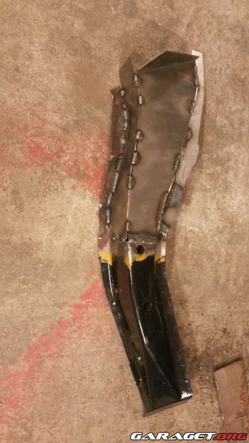

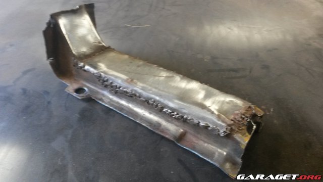

uppdatering!

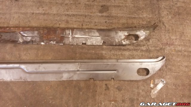

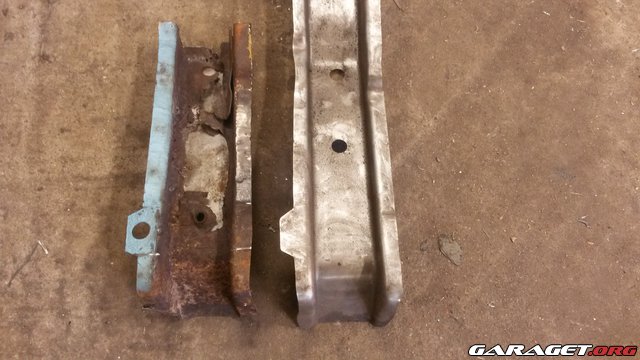

börjat byta insidan av tröskeln på vänstersidan smile
https://www1.garaget.org/gallery/images/158/157603/157603-6bac73d4869fcb1beb3d54a7d3e5856a.jpg
https://www1.garaget.org/gallery/images/158/157603/157603-f8e88e4cd475b26a66c1c028ee517fde.jpg
https://www1.garaget.org/gallery/images/158/157603/157603-4768ba2cf683a5b95d9a8deb320f28b4.jpg
golvbalken jag tog bort som var så fint lagad smile
https://www1.garaget.org/gallery/images/158/157603/157603-43cb6acf222638ad1f80f07a5dbfbd10.jpg
https://www1.garaget.org/gallery/images/158/157603/157603-34e0574fdb9b7c5025b17bea4c6c824d.jpg

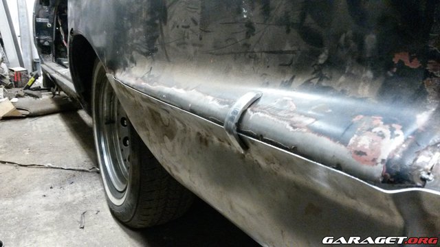

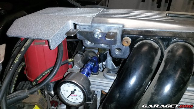

är väl på tiden man uppdaterar lite tongue
inte hänt så jätte mycket men har fixat lite små saker iaf

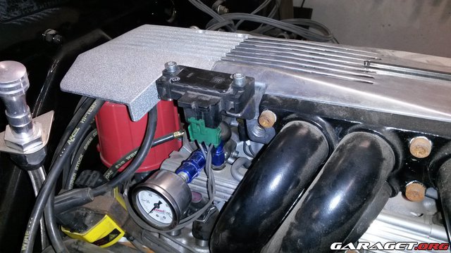

gjort ett fäste för map sensorn
https://www1.garaget.org/gallery/images/158/157603/157603-4f73f53a4892647d4b46bb35fc75c341.jpg
https://www1.garaget.org/gallery/images/158/157603/157603-512054e00a2c9b595135fc02ec9460df.jpg

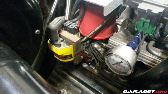

har även gjort ett fäste för tändspolen
https://www1.garaget.org/gallery/images/158/157603/157603-2a56670f5f862d47dd716f55c185b74e.jpg

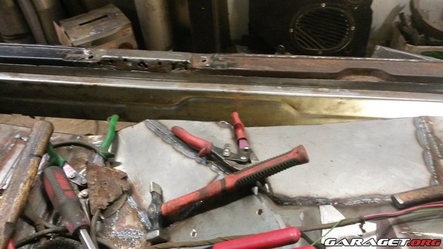

börjat passa in ena sandplåten
https://www1.garaget.org/gallery/images/158/157603/157603-db6cf9cfa72230454424c61220331b7b.jpg

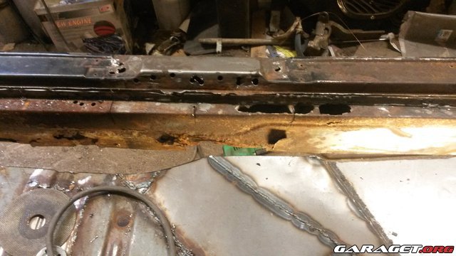

börjat rostlaga andra balken
https://www1.garaget.org/gallery/images/158/157603/157603-112c549bbd144fe6405203db6ddb4e44.jpg

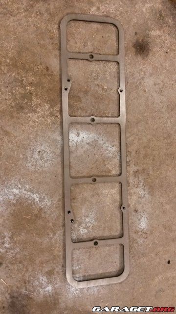

lite uppdatering då! smile
fixat adaptrar så att man får på äldre ventilkåpor på nyare toppar
https://www1.garaget.org/gallery/images/158/157603/157603-36a40fbca248489621536369f3be6126.jpg
https://www1.garaget.org/gallery/images/158/157603/157603-584afedc830df995671561ac83adedc2.jpg

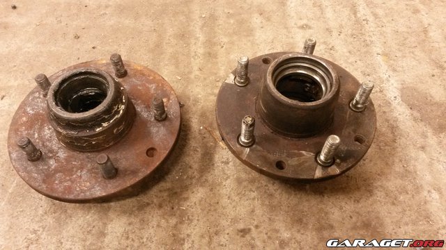

sen har jag kommit över nav från impala 65 (vänstra) med rullager istället för kullager som det sitter original (högra)
https://www1.garaget.org/gallery/images/158/157603/157603-57ffdd1343e11f62f62845d38a60c8e7.jpg

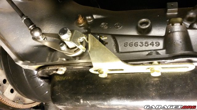

växellänkaget fixat och funkar fint smile har även satt dit en startspärrs kontakt som gör att man bara kan starta i läge P och N
https://www1.garaget.org/gallery/images/158/157603/157603-0dc17d15a1f9023dad581341c0134b11.jpg

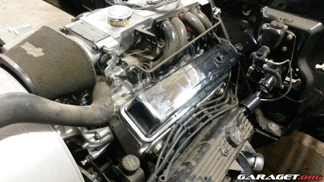

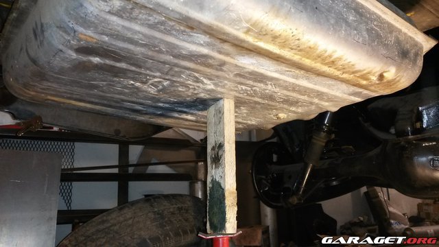

nån som har nått bra förslag på hur man bygger om en tank så att pumpen inte suger luft när man gasar/svänger med lite soppa kvar??
är lite inne på att borra massa hål  och svetsa en behållare under tanken som på bild 2 eller ska man köra catchtank istället??  ja förslag tack smile
https://www1.garaget.org/gallery/images/158/157603/157603-6ec2826fcee78fb9f05e73ea087d9b41.jpg
https://www1.garaget.org/gallery/images/158/157603/157603-b09c2260e68b0d0e37a2e0690dfed7e4.jpg
Baronen
1 434 Inlägg
28 oktober 2015
#237
Svetsa fast ett stående rör i botten på tanken och låt det vara lite öppet i botten så du får ett inflöde. Sen stoppar du i en pump i det röret. Jag vet att Henke Gustafsson gjorde så på sin 56 Nomad med Corvette snurra. smile

Skvalpplåt elller skum brukar man väl ha just för den anledningen, eller är jag helt ute och cyklar?

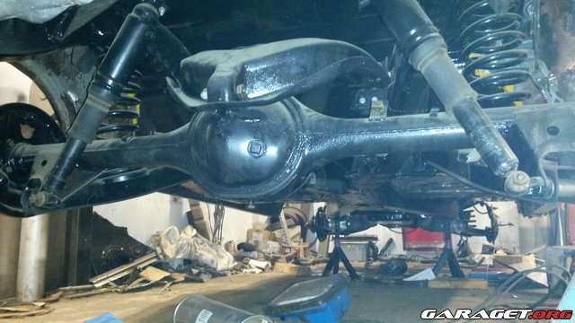

original 58a axel smile
https://www1.garaget.org/gallery/images/158/157603/157603-7a323ab8ca19e62733fa09ba289e2636.jpg
