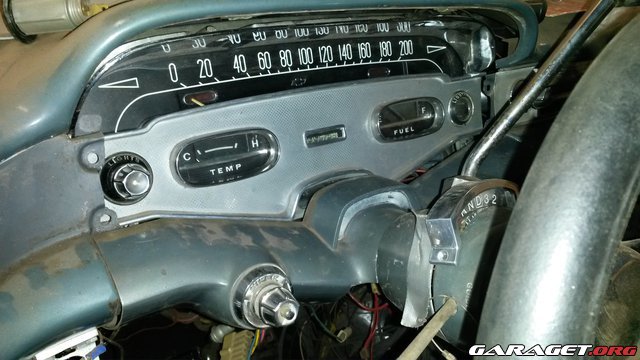

nydonat instrumenthus med kilometer skala, bara tankmätaren som saknas
https://www1.garaget.org/gallery/images/158/157603/157603-b5c600cb7ec42e0a3ce6677756eef0fe.jpg

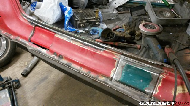

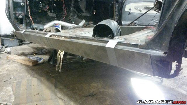

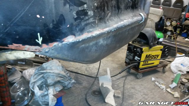

börjat fixa med tröskeln på förarsidan nu
https://www1.garaget.org/gallery/images/158/157603/157603-b8414e3b9c9dacc7d75a369bb446041b.jpg

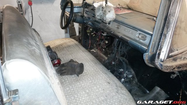

infästningarna till sportsoffan inpassade och dit svetsade så nu sitter man bara och torrkör wink
https://www1.garaget.org/gallery/images/158/157603/157603-407ed1517cf13b74dfafc1345f35eba8.jpg

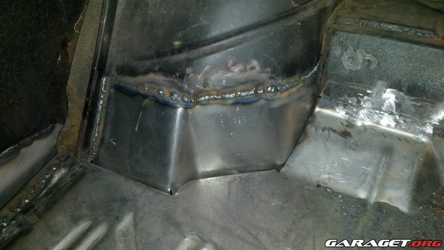

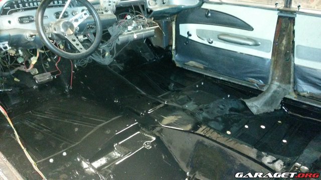

rev ur soffan igen så golvet kunde få sig lite färg, har även målat på undersidan så nu är golvet klart bak till skuffen iaf smile
https://www1.garaget.org/gallery/images/158/157603/157603-e68f99b1ef5665e1320a68ba85f3fae2.jpg

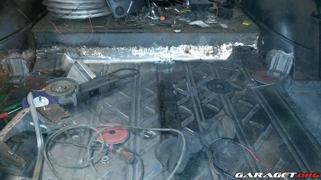

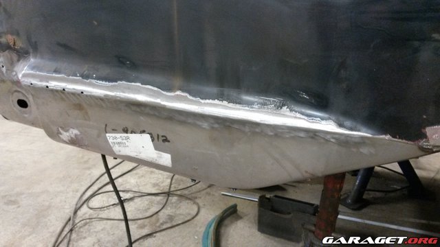

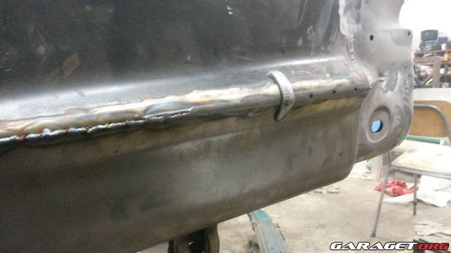

svetsat dit sandplåtarna
https://www1.garaget.org/gallery/images/158/157603/157603-38d3e96c034894cf8476d31be93b0e33.jpg
https://www1.garaget.org/gallery/images/158/157603/157603-0c0209af51c30e4a8d9c976c16f66467.jpg
https://www1.garaget.org/gallery/images/158/157603/157603-96e7651f2aa13075e24ceb4d50c952b5.jpg

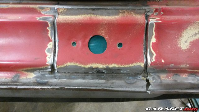

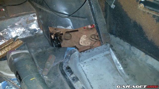

följande har hänt smile
bytt ut denna bit mot en utan hål i, ser ut att ha setat nått extra tillbehör där??
https://www1.garaget.org/gallery/images/158/157603/157603-bf806525205f52c33ae85ae3792e3475.jpg

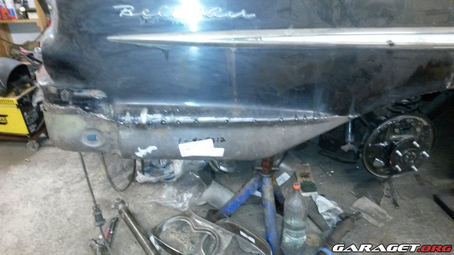

helsvetsat sandplåten på högersidan
https://www1.garaget.org/gallery/images/158/157603/157603-e45a6f9c37aa1aa0f2614d276073558f.jpg

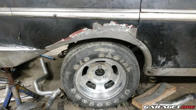

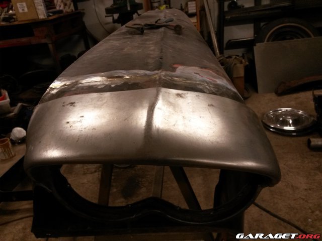

på tiden att man uppdaterar igen då tongue

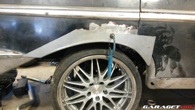

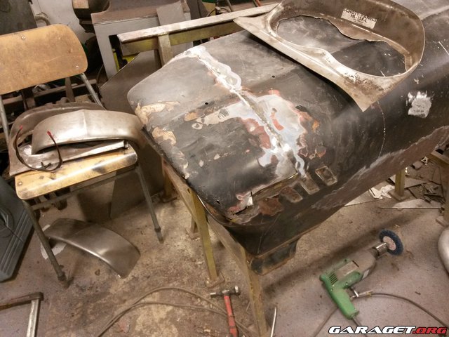

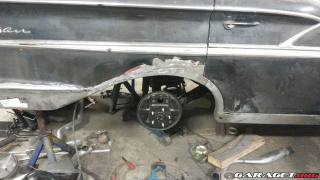

har fixat skärmkanterna bak och börjat fixa lite på framskärmarna smile
börjat tillverka ny skärmkant
https://www1.garaget.org/gallery/images/158/157603/157603-f28a2f63e31df4759c62cc9ef9a5d6b6.jpg
passat in nya biten
https://www1.garaget.org/gallery/images/158/157603/157603-017df2f83db572e46f87d95603fe3bde.jpg
nya biten dit svetsad, lite riktning och fin puts kvar
https://www1.garaget.org/gallery/images/158/157603/157603-14e635086c195655b789c8a7311260f3.jpg

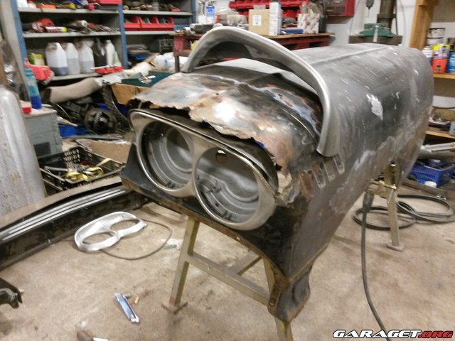

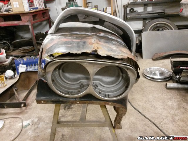

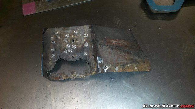

börjat kapa bort dubbelplåten på andra framskärmen
https://www1.garaget.org/gallery/images/158/157603/157603-c5a9e765a3106b79a648f3b19fc2129a.jpg
man blir ju måttligt imponerad när man får nya bitar som ser ut såhär..
https://www1.garaget.org/gallery/images/158/157603/157603-77bfe3eed4a8bdd54260f42c6c16a2a7.jpg

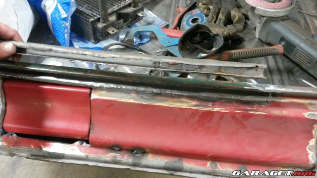

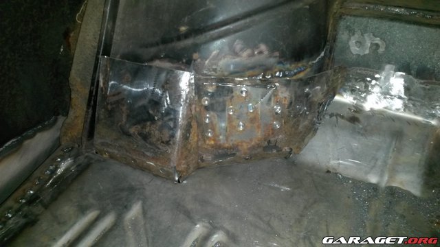

bytt ut plåten bakom lamporna
https://www1.garaget.org/gallery/images/158/157603/157603-8cbf57e8f963156790516309678418fb.jpg
https://www1.garaget.org/gallery/images/158/157603/157603-b4b54ba54d61d5aa32e4674109046a0e.jpg
