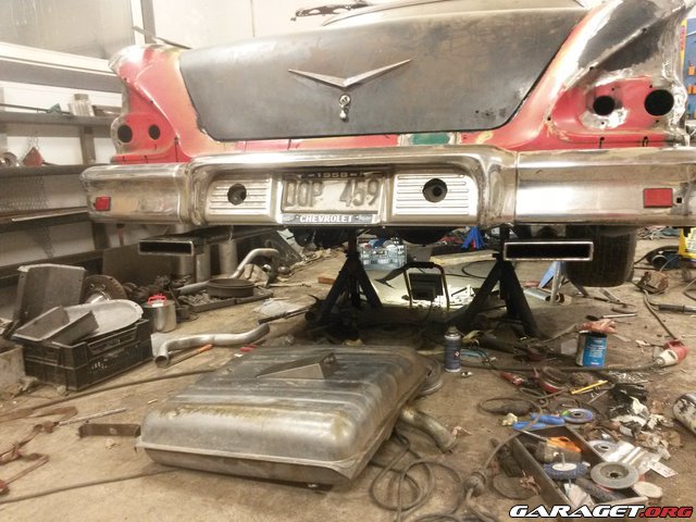

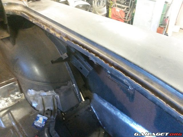

Nu var det ett tag sen det var uppdatering men har inte legat på latsidan roll
följande har hänt

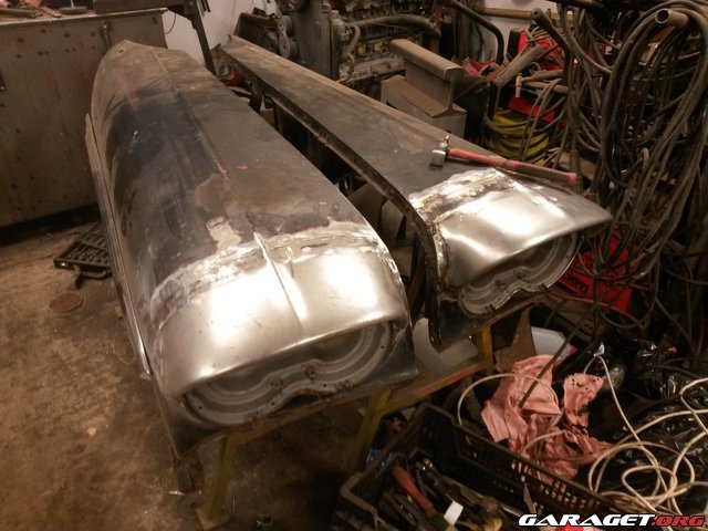

framskärmarna nästan klara
https://www1.garaget.org/gallery/images/158/157603/157603-013bf33686c0311a9c203f1cff3c76b8.jpg

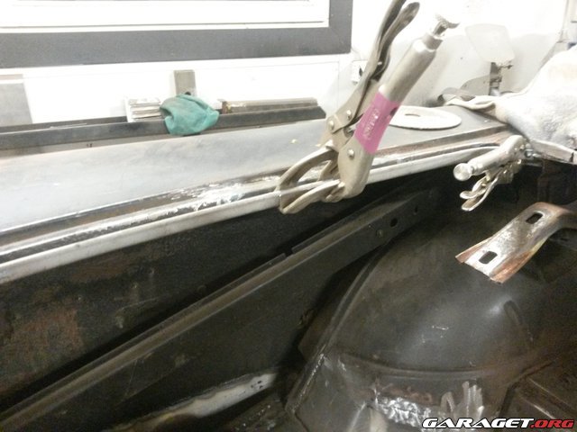

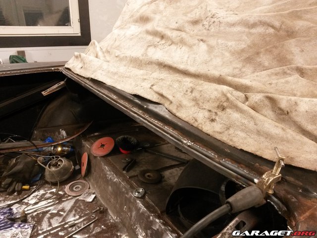

sen har jag bytt ut kanten runt skuffluckan där gummilisten ska sitta
https://www1.garaget.org/gallery/images/158/157603/157603-006bfed8cdd19b1ae2c7d764d1640d31.jpg
https://www1.garaget.org/gallery/images/158/157603/157603-262503301d5839d77d0668a60c485f96.jpg
https://www1.garaget.org/gallery/images/158/157603/157603-c0fd8bd4e947d6f5da0c578e3729a975.jpg
https://www1.garaget.org/gallery/images/158/157603/157603-8f620f031148445b77ae5f5ff9783adb.jpg
https://www1.garaget.org/gallery/images/158/157603/157603-0c598c7274b78c60209023f3d1306b88.jpg
https://www1.garaget.org/gallery/images/158/157603/157603-0b50e25cfcb990fa32270ea551ea7c3a.jpg
https://www1.garaget.org/gallery/images/158/157603/157603-bbbafb5345563f85e8dfa4ee4353c102.jpg
sen vart det lite färg i skuffen
https://www1.garaget.org/gallery/images/158/157603/157603-3966f2f32959a075b4a822dc6f134768.jpg

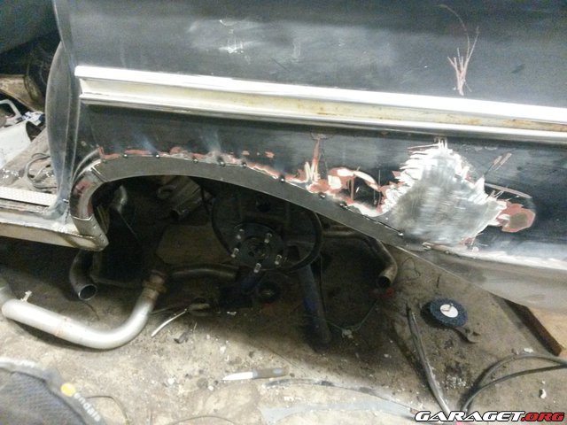

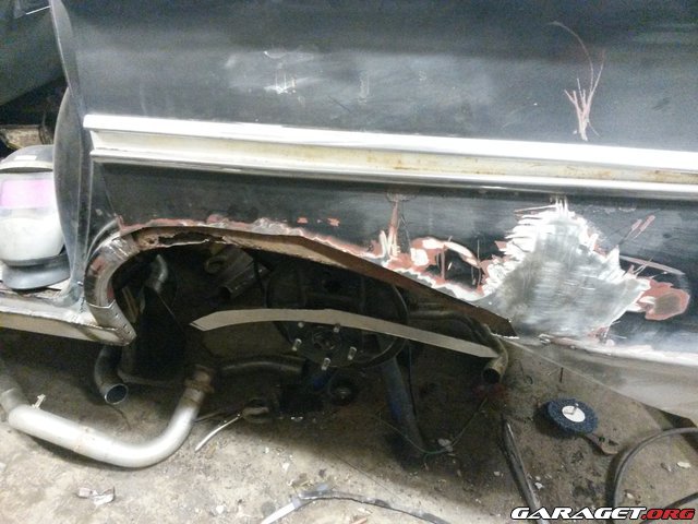

andra skärmkanten fixad
https://www1.garaget.org/gallery/images/158/157603/157603-f102d09a438ae2e4d73ce72ad280166f.jpg
https://www1.garaget.org/gallery/images/158/157603/157603-3e200a9ea82907280b645a3f45ee1d0f.jpg
https://www1.garaget.org/gallery/images/158/157603/157603-bf5a4066b16699466eff12021484593a.jpg
https://www1.garaget.org/gallery/images/158/157603/157603-a8b129ef47a5764e871cce5d58c21bb2.jpg

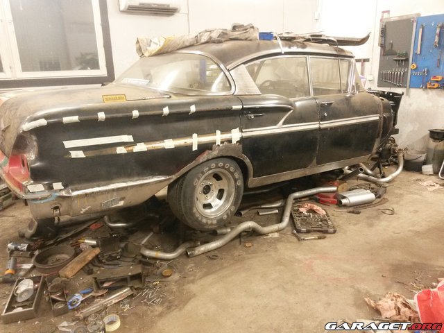

helhetsbild
https://www1.garaget.org/gallery/images/158/157603/157603-0a3104de134e61f13ba88e6528d4f539.jpg
avgassystem på plats
https://www1.garaget.org/gallery/images/158/157603/157603-95b8b877fd8821103cee5fc011719ffc.jpg

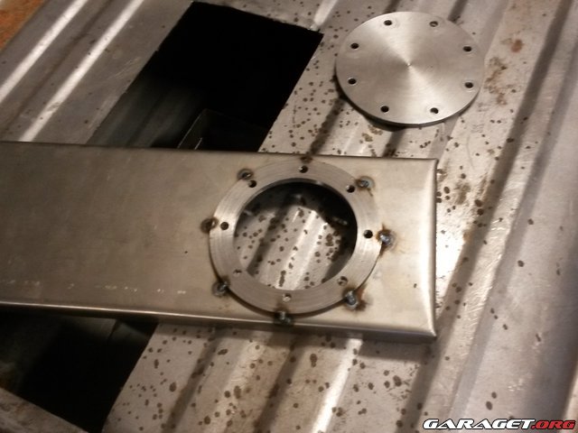

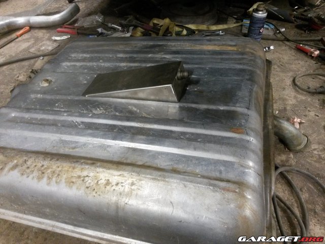

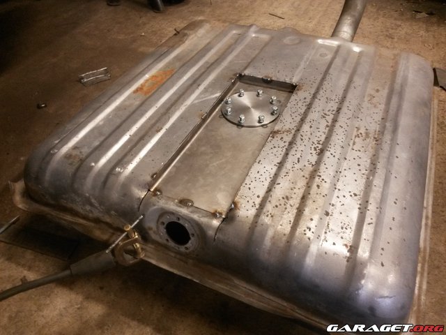

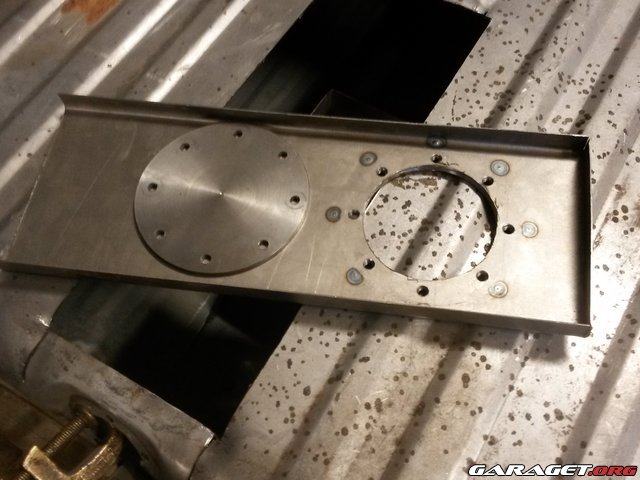

sen har jag byggt om tanken lite
först tänkte jag ha det såhär men ångrade mig
https://www1.garaget.org/gallery/images/158/157603/157603-b3fd6fd4802fc6076cf47311a46c9743.jpg

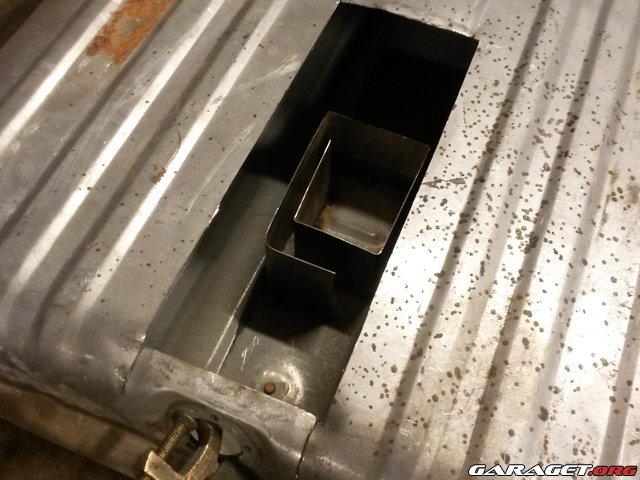

blev att göra en skvalp plåt i tanken istället, vet inte om jag ska köra med högtryckspump i tanken eller om jag ska ha lågtryckspump som matar nån form av catchtank
https://www1.garaget.org/gallery/images/158/157603/157603-339bf7468eb3ebe00e64205a37986d9a.jpg
https://www1.garaget.org/gallery/images/158/157603/157603-532ef59bbe272163aadedea71816ef41.jpg
https://www1.garaget.org/gallery/images/158/157603/157603-273a9d8da2cceab6f05ca112fb7f1731.jpg
https://www1.garaget.org/gallery/images/158/157603/157603-df6b8367fe9e0414b9aef672cf2f27ce.jpg
har även hänt lite mer saker som jag inte har bilder på just nu..
ska försöka bli bättre på att uppdatera big_smile

Vågar du svetsa i tanken förresten?

tack! jo den har stått öppen ute i typ 3 år så det var lugnt men man ska vara försiktig ändå när man svetsar tank, kan bli en poff om man har otur tongue

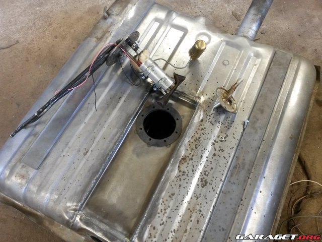

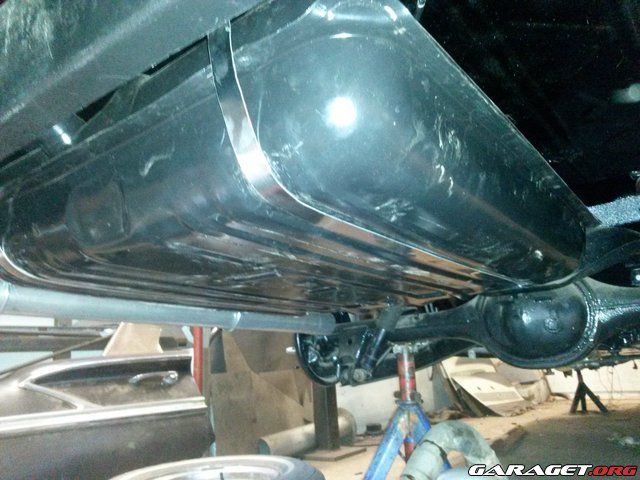

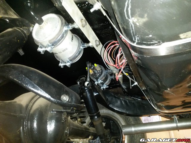

tankarmaturen färdig
https://www1.garaget.org/gallery/images/158/157603/157603-aab4e186fca764cdc8e93e315e4dbf44.jpg

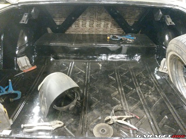

tanken målad och på plats
https://www1.garaget.org/gallery/images/158/157603/157603-2f10bee24f514d0612842d74255e26fe.jpg
fixat upphängning till pump och filter
https://www1.garaget.org/gallery/images/158/157603/157603-320d63edfec4958f674680fb0e616d83.jpg

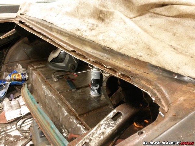

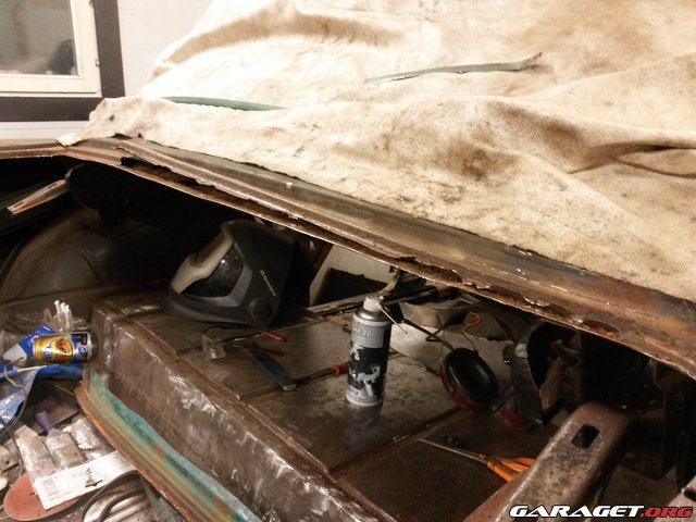

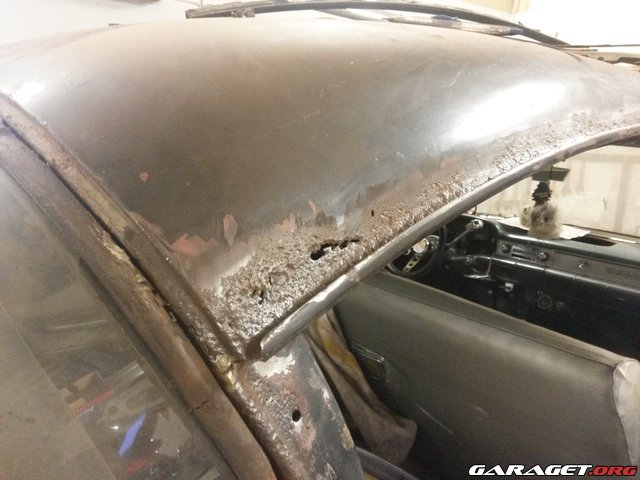

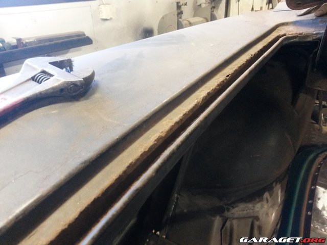

rensat karossen på lister och hittat lite mer otrevligheter..
https://www1.garaget.org/gallery/images/158/157603/157603-aa17f86190f4d8790f0a8fed34edc6df.jpg

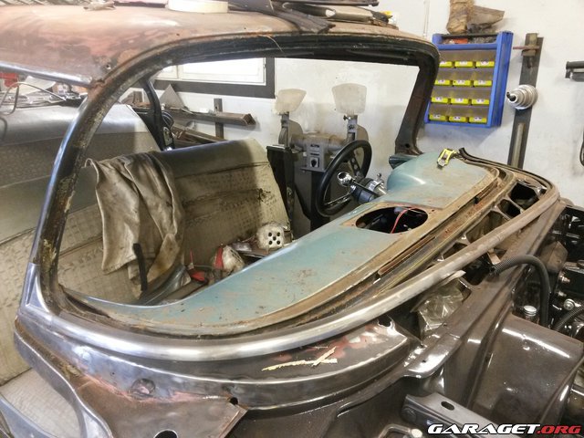

tog även ur rutorna, var då inte så farligt rostigt bakom gummilisterna iaf smile
https://www1.garaget.org/gallery/images/158/157603/157603-7b2ebf5aef69c5bcca51122cbf253c81.jpg

Det såg ju fint ut bakom framrutan. Där brukar ju alla gamla bilar vara uppätna yikes
ja var tvärtom på min bil, uppäten överallt förutom där lol
