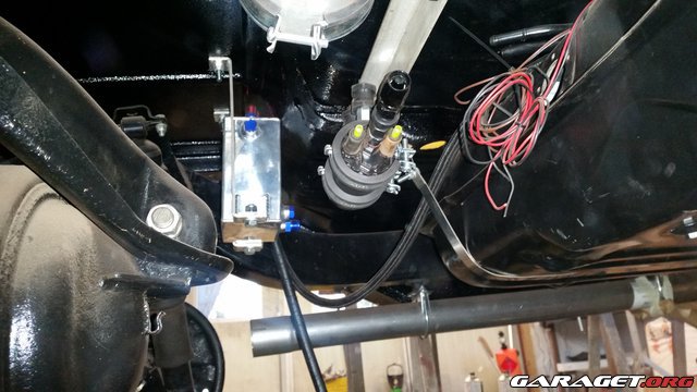

bränsle catchtank på plats smile

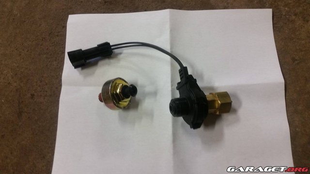

hämtat ut lite saker till cheven idag smile

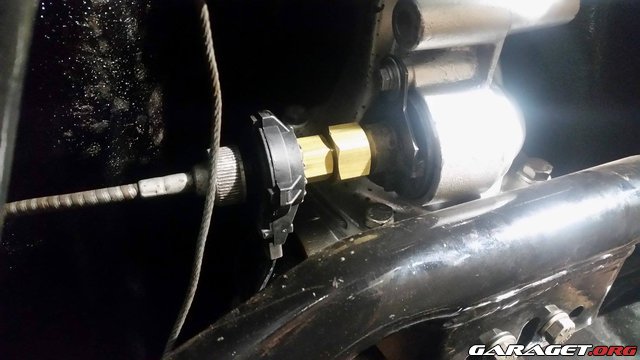

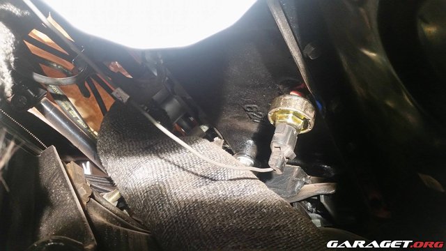

knacksensor och vss sensor (vehicle speed sensor) ska ge signal till boxen om hastighet så den kan styra lock-up av lådan osv
https://www1.garaget.org/gallery/images/158/157603/157603-575f4444843b2a802b0f23e2bdc496fb.jpg
vss monterad
https://www1.garaget.org/gallery/images/158/157603/157603-2405615085234a2a8eb882fddd8ef1ec.jpg
knacksensor monterad

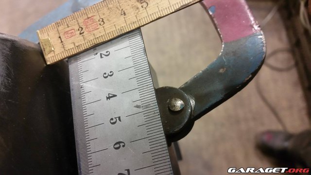

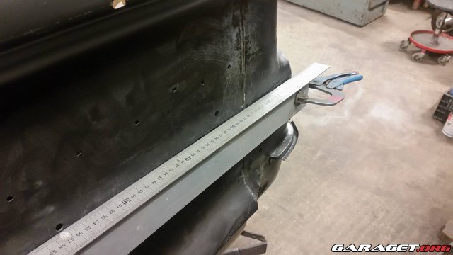

sen vart det lite göra om och göra rätt.. tyckte ena bakskärmen såg väldigt konstig ut när jag började jämföra dom, mätte lite och visade sig att det skiljde ca 10mm mellan dom.. fick kapa lite och trycka in plåten osv då den slagit sig och försöka få en fin linje på det hela.
https://www1.garaget.org/gallery/images/158/157603/157603-1178bc4d42839f8afc736a747e4dd2f6.jpg
nu börjar det lika nått innan var det ca 20-25mm på denna sidan och 10 på andra smile
