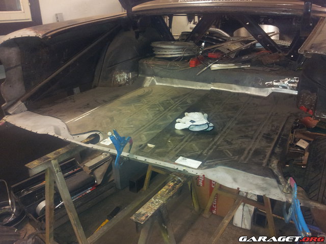

29 november 2014

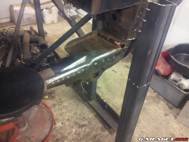

idag har det blästrats lite och fixats lite med skuffgolvet
https://www1.garaget.org/gallery/images/158/157603/157603-ea97d850903c89e58bc2ab8f231fc020.jpg
https://www1.garaget.org/gallery/images/158/157603/157603-fa0d7f48f16d6ceb232f5f228e577442.jpg

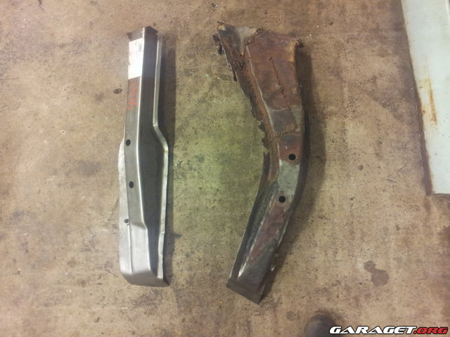

nya balken passade inte då det är annorlunda balkar till HT modellen, blir väl att bygga egna då dom inte finns att köpa..
https://www1.garaget.org/gallery/images/158/157603/157603-976fc745936d2fa5e13a63f9aaa870ca.jpg

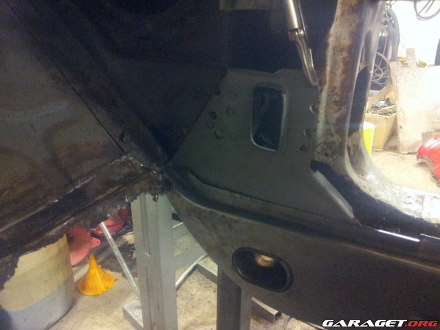

222 Inlägg
11 december 2014

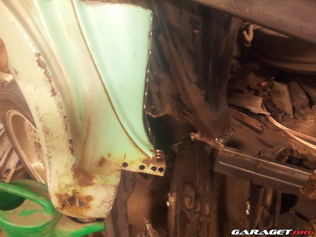

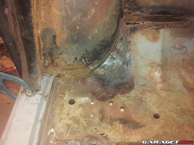

har äntligen fått fram lite frisk plåt så snart kanske det går att börja bränna tillbaka saker igen smile
https://www1.garaget.org/gallery/images/158/157603/157603-3668770bbdbb70ff5a1fe622a931bc96.jpg

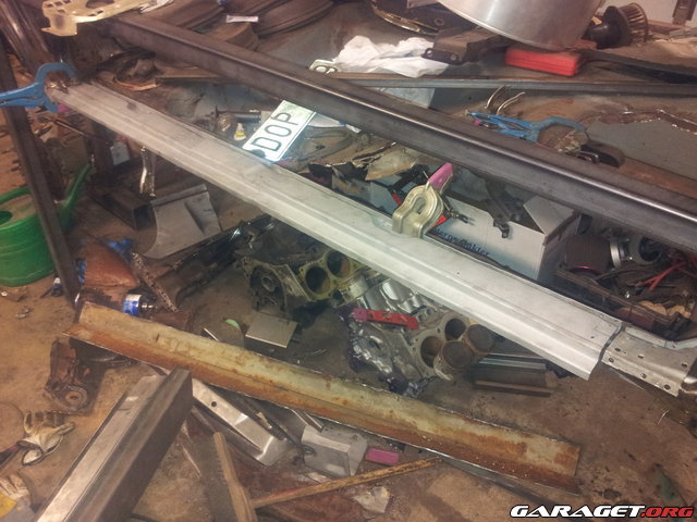

222 Inlägg
19 december 2014

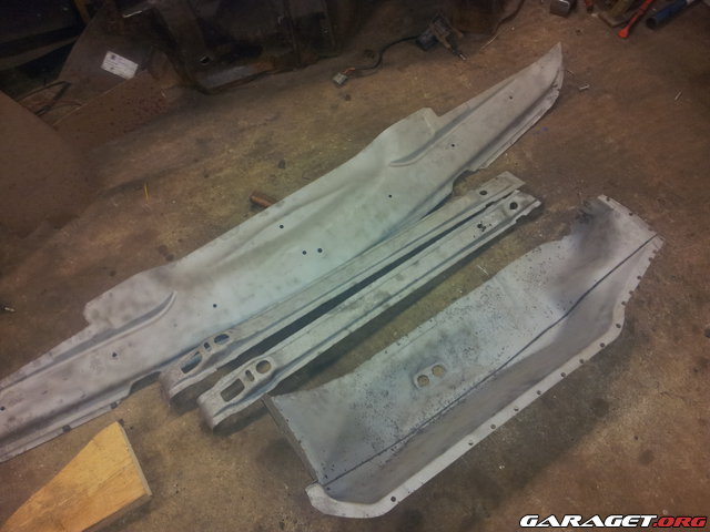

passformen på dom nya trösklarna var helt värdelös så jag skrotade den iden och tog tröskeln från reservdels karossen.
https://www1.garaget.org/gallery/images/158/157603/157603-60f82a23981fa7d34ecbfa49c8bb20e4.jpg
(vet att det är stökigt som fan tongue)

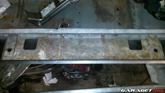

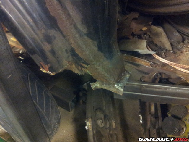

nu måste jag fixa till det här innan jag kan bränna fast tröskeln..
https://www1.garaget.org/gallery/images/158/157603/157603-6a89c8e12603d7f80347283d82ec0e3c.jpg

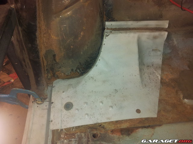

grov kapat ny bit
https://www1.garaget.org/gallery/images/158/157603/157603-2002719269d74ae58dead29bd2efb60f.jpg

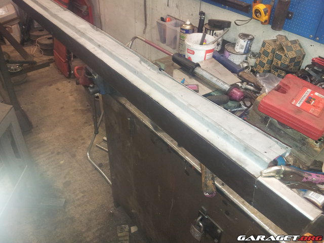

22 december 2014

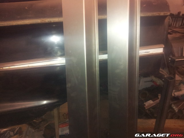

idag har jag bockat nya sidor till trösklarna
https://www1.garaget.org/gallery/images/158/157603/157603-25a10443af199a5ace22820714db3a78.jpg
https://www1.garaget.org/gallery/images/158/157603/157603-f2c11d34c912c328f050612df43f3fe4.jpg

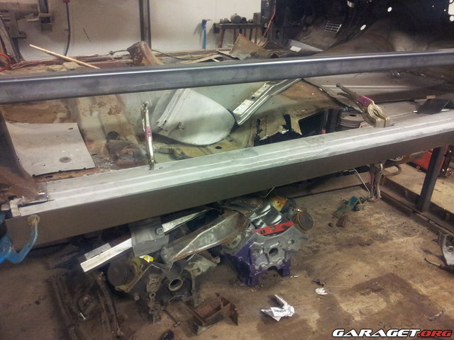

23 december 2014
Hann fixa lite idag med, har börjat måtta in ovansidan med sidan av tröskeln så att det går att svetsa ihop dom.
Nu kommer projektet stå still till efter jul iaf så får väl önska er en god jul smile
https://www1.garaget.org/gallery/images/158/157603/157603-aa8ba81bdafd69fa083c99f707405427.jpg

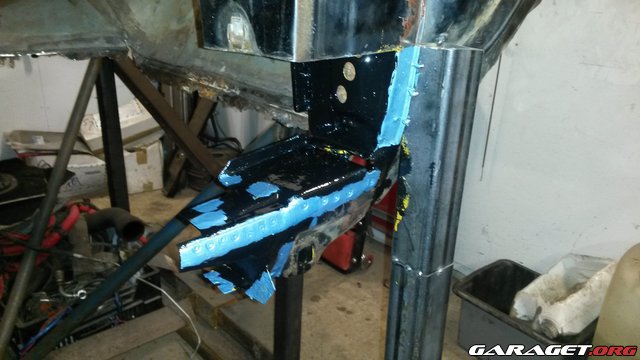

26 december 2014
#59
slipat rent och målat för att kunna svetsa tillbaka lite delar, för er som undrar så är den blåa färgen svets primer
https://www1.garaget.org/gallery/images/158/157603/157603-618d6eca5667db23165deea069a517c1.jpg
