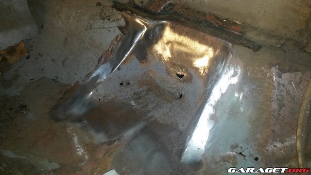

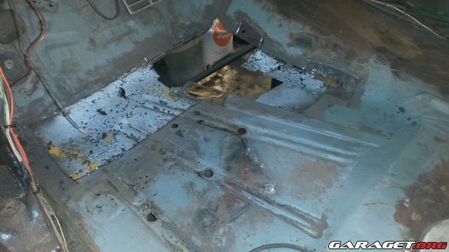

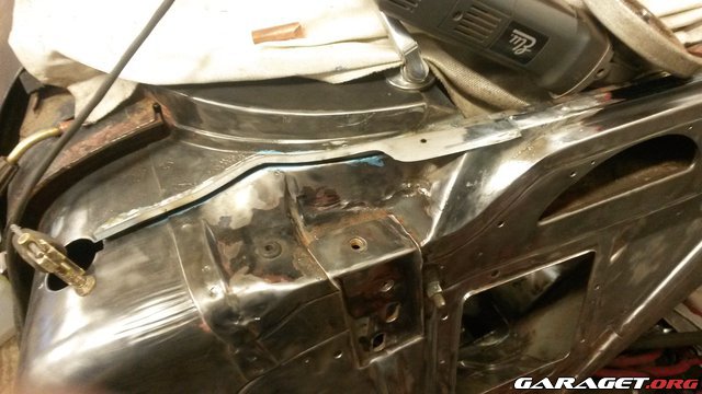

följande har hänt..
fixat lite nya bitar
https://www1.garaget.org/gallery/images/158/157603/157603-2e37bce9cbbe162efae3ba11d2abf355.jpg
https://www1.garaget.org/gallery/images/158/157603/157603-508ed0e385bc792c26f7d00f2c52e444.jpg

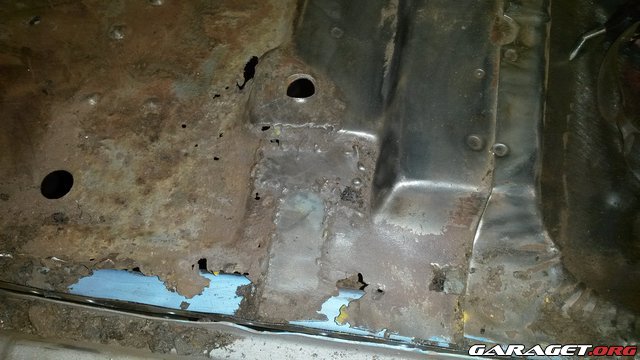

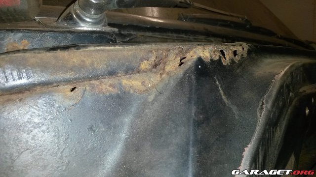

här under var det nått som försökte gömma sig är lika på andra sidan å..
https://www1.garaget.org/gallery/images/158/157603/157603-c08f8ead9bb361bc44b8abdb1b295cdd.jpg

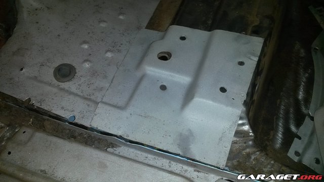

börjat fixa lite
https://www1.garaget.org/gallery/images/158/157603/157603-1afe50f0a19e377937a641bdec1f48f4.jpg

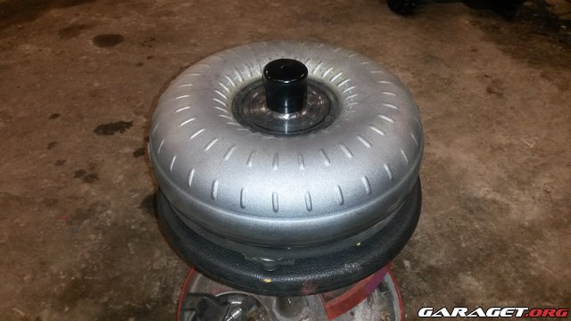

har väl inte hänt så mycket idag förutom att jag fixat lite nya bitar till torpedväggen och hämtat en ny turbin smile
https://www1.garaget.org/gallery/images/158/157603/157603-fd4c1c7b10583350f014282b4ccf1df3.jpg

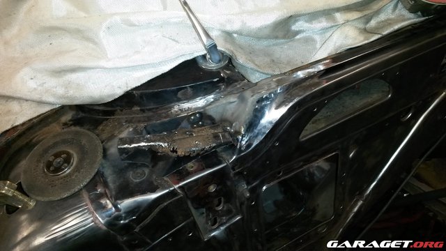

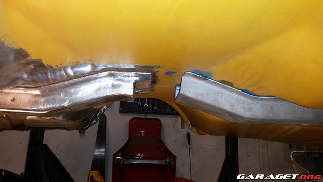

#87

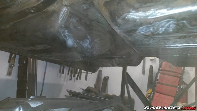

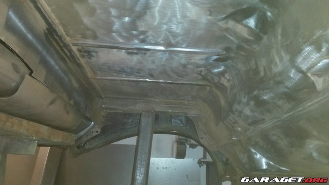

har börjat slipa bilen plåtren undertill, planen är att fixa dom ställena jag inte kommer åt när karossen ligger på ramen för att sen lägga på karossen och ha ramen som jigg innan jag svetsar färdigt trösklar osv..
https://www1.garaget.org/gallery/images/158/157603/157603-5a064134f81972dab8bc56b5b573aac7.jpg
https://www1.garaget.org/gallery/images/158/157603/157603-dd843a3e96f658dafeeefaf4dc4abc5f.jpg

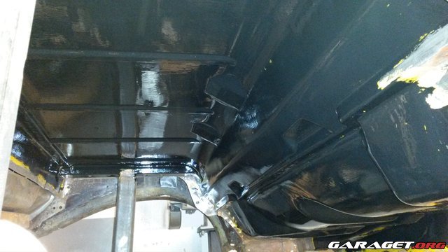

har inte legat helt på latsidan..

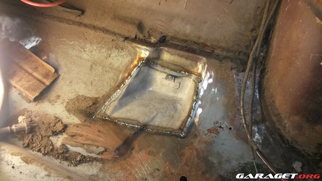

har då hunnit fått dit ena golvbrunnen fram och börjat måla där jag är klar, sen måste jag bygga om denna balk lite eftersom att knutkorset annars tar i om man åker med 700låda..
https://www1.garaget.org/gallery/images/158/157603/157603-59df4d636caab78a884c483117b1e3dc.jpg

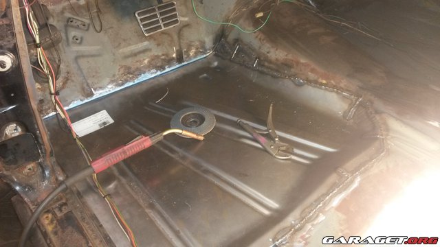

golvbrunn nästan klar bara lite slipning så..
https://www1.garaget.org/gallery/images/158/157603/157603-a92e690cfbb8a4fe5cc222be83eb9f4f.jpg

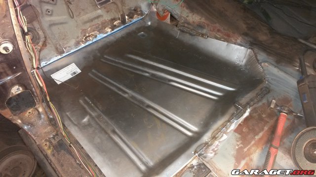

sen var det bara att gå över på nästa ställe..
https://www1.garaget.org/gallery/images/158/157603/157603-b940e2877629243d2db08f5d367fb1b5.jpg
även där är det lite slipning kvar
https://www1.garaget.org/gallery/images/158/157603/157603-c7d703c57b85653383b9afc65abd34be.jpg

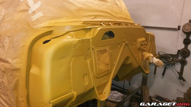

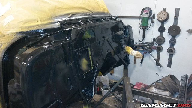

då har man hunnit att få på lite färg på torpedväggen men är inte nöjd då det blev en massa damm och skit i lacken.. men får ta och göra om det när resten av bilen ska lackas
https://www1.garaget.org/gallery/images/158/157603/157603-ea7165c0a372f66151029775b1738292.jpg
även underredet fick sig lite färg, använde mig av pensel där för att få lite tjockare med färg som skydd smile
