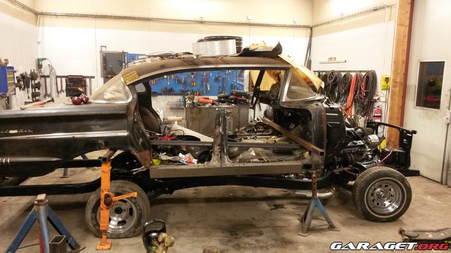

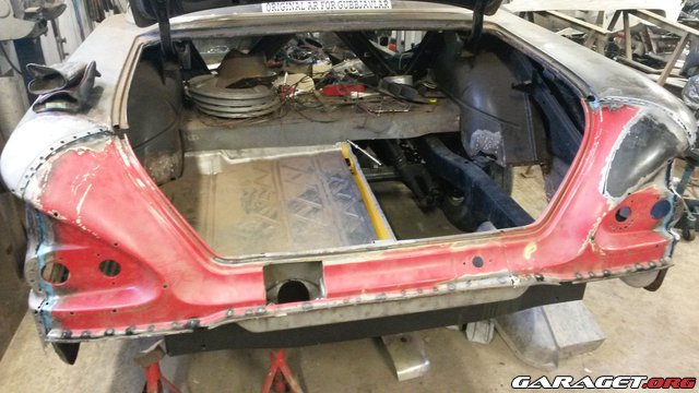

vart väl en garage vända idag då
nu börjar det hända saker
https://www1.garaget.org/gallery/images/158/157603/157603-a7a7b232111f35e2c7c10f830d5a0a29.jpg
snart är karossen där den hör hemma

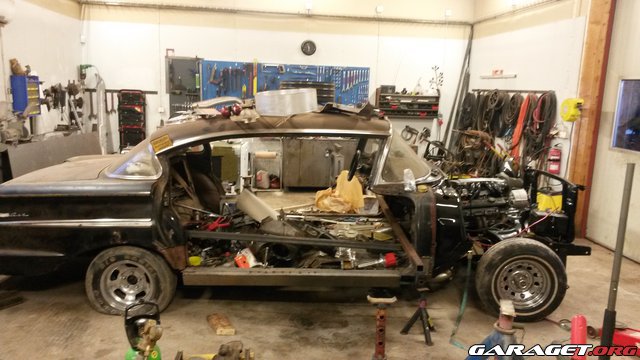

https://www1.garaget.org/gallery/images/158/157603/157603-03b5b2ddd9aea5a051bffa121fc03f2c.jpg
var väl det jag hann med ikväll så blir fortsättning imorgon smile

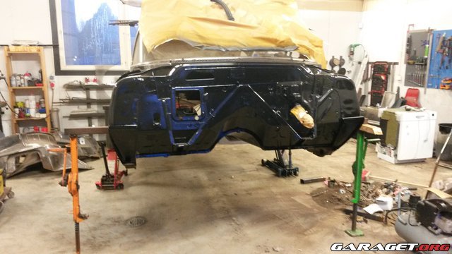

nu så ligger den där! smile
https://www1.garaget.org/gallery/images/158/157603/157603-2c46caf3d9ec1d0b971f046680f08e66.jpg

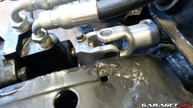

sen har jag börjat fixa lite med styrstången eftersom att jag bytt till servo snäcka så passar inte original stången så fick lov att sätta dit en styrknut och sen bygga om resten av original stången lite för att få det att passa.
och istället för att köpa en färdig styrknut för typ 1500 så byggde jag ihop en egen med delar från volvo 850 och 940 rätt antal splines och allt smile

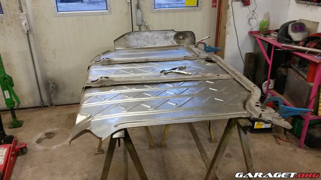

börjat pussla ihop skuff golvet idag då, gick bra tills batteriet i svetshjälmen tog slut så blir att fortsätta imorgon smile
https://www1.garaget.org/gallery/images/158/157603/157603-3730fa01ae8e775eac847be640b6ea8a.jpg

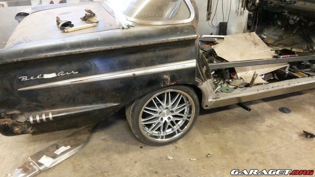

har väl inte hänt så jätte mycket intressant förutom att jag har börjat målat balkarna till skuffen invändigt så att jag kan svetsa dit dom..
men hände en liten rolig sak idag, kom till garaget och fick syn på det här.. visade sig att en kompis köpt nya fälgar till sin bmw och ville jävlas lite med mig tongue
https://www1.garaget.org/gallery/images/158/157603/157603-eae97661c6ed094f5ae134e34da1d55a.jpg

Har han satt dom där så får du la svesta fast dom där wink
tråkigt nog så satt han bara dit 1 fälg hmm men inte var det nå vidare snyggt kanske om bilen varit lägre men nää..

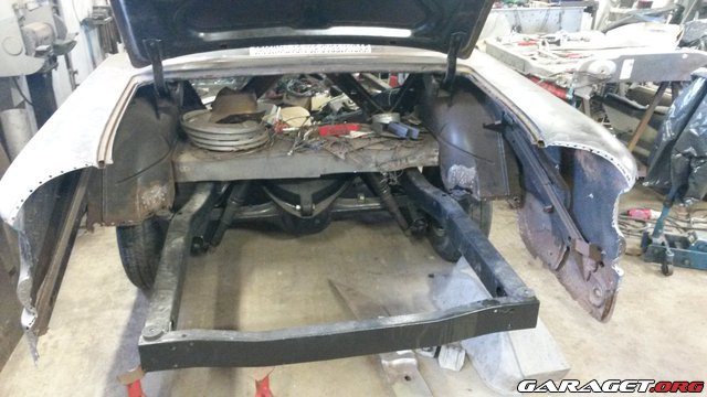

Nu så har det börja hända saker igen big_smile
saknas nått..
https://www1.garaget.org/gallery/images/158/157603/157603-5c84cb6128d1ac6e4fd8781a66a92425.jpg
började passa in nya bakdelen lite men kom fram till att karossen ska mer till höger på ramen för att det ska stämma med infästningarna vid balkarna så får ta det imorgon smile
