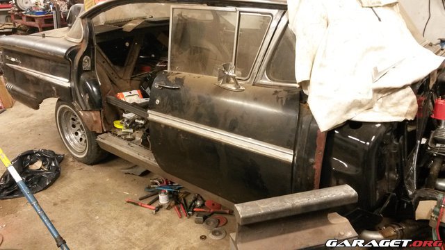

tanken var att fixa så att karossen låg rätt på ramen idag men så blev det inte.. började istället med att hänga dit dörrarna och justera in dom så att man ser hur det blir med trösklar osv nu när den ligger på ram igen..
så imorgon blir det att fixa så att karossen ligger rätt och tillverka lite shims till dörrarna smile är ett h*lvete att fixa så att springor osv ser bra ut men det gör stor skillnad på slut resultatet...

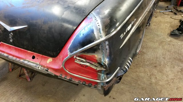

vart väl en liten vända till garaget idag igen då smile
satt tillbaka lite lister och bakdörren för att kolla hur allt linjerar, stämmer inte så jätte bra om man kollar på listen mellan dörrarna..
https://www1.garaget.org/gallery/images/158/157603/157603-71a5fbaf70e294fe3518896e9223f0f8.jpg
sen vart det fortsättning på bakdelen har satt dit den lite provisoriskt med några skruvar, börjar se rätt vettigt ut med springan runt skuff luckan smile
https://www1.garaget.org/gallery/images/158/157603/157603-57ddc0073d6e9011d8a76fe4f006987c.jpg
men på denna sidan stämmer ingenting.. sitter dock bara med en svetstång här än sålänge tongue
https://www1.garaget.org/gallery/images/158/157603/157603-1d5149b5cc1deaa3fe059f848cde11f0.jpg

drygt när inget passar ordentligt från början.. Men detta fixar du! smile

jo så är det ju men är ju ingen ny bil heller så.. kan skilja en hel del mellan karosserna fast det är lika bilar, var ju inte så noga på den tiden men förhoppningsvis så ska det gå att få till skapligt iaf smile

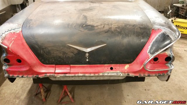

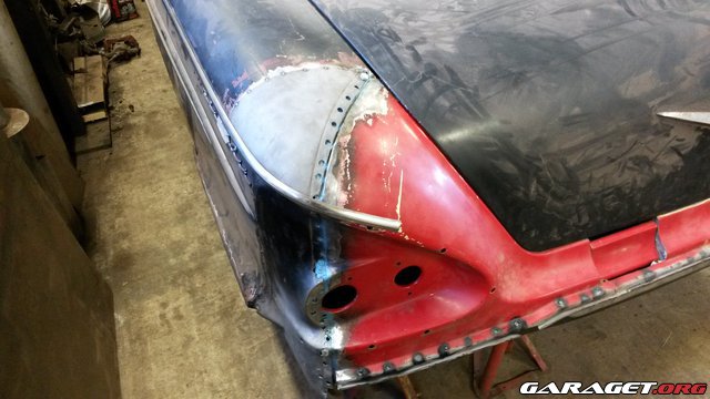

vart en snabbvända till garaget idag smile
har hunnit skruva fast högra sidan nu också och börjat att försöka få till nå vettigt av springan runt skuff luckan men börjar likna nått iaf smile
https://www1.garaget.org/gallery/images/158/157603/157603-be3d75b30c80e9be07ae78263ed05393.jpg

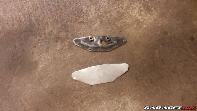

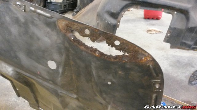

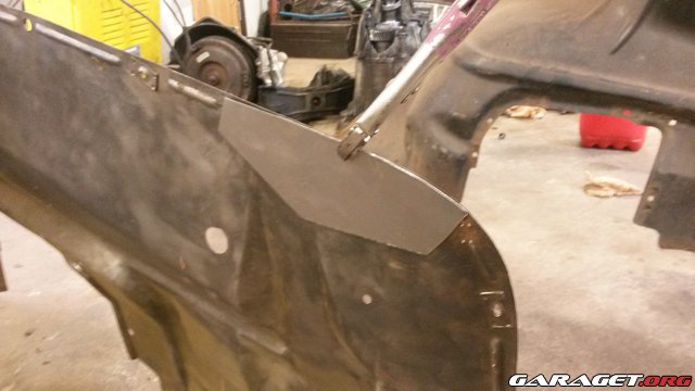

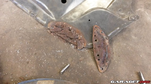

fixat lite med inner skärmarna idag då smile
dom var lite rostiga vid infästningarna till kylar ramen så har börjat fixa lite nya bitar som ska dit..
var väl det jag hann med idag

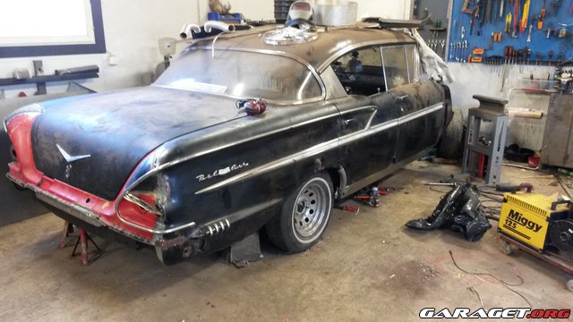

då har det hänt lite igen smile
innerskärmarna rost lagade sen fick jag hjälp av tjejen som slipade ner dom åt mig smile
https://www1.garaget.org/gallery/images/158/157603/157603-fbd4ee011a9c1a3aeeca110e9df69907.jpg

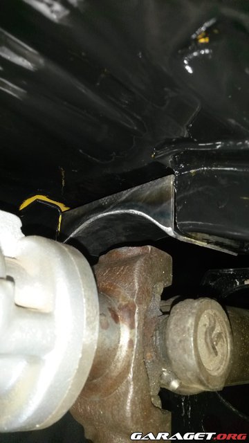

och medans hon roade sig med det så byggde jag om ena balken under bilen lite eftersom att knutkorset hamnade lite nära om man kör med 700 låda
https://www1.garaget.org/gallery/images/158/157603/157603-acce57d1006d2607989570f617d8a966.jpg

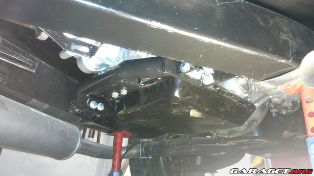

dags att uppdatera lite här tror jag.. legat lite på latsidan men får bli ändring på det smile

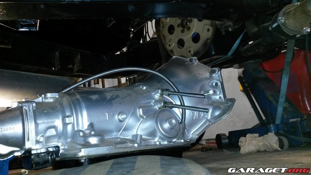

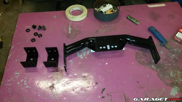

ny växellådsbalk inhandlad och målad
https://www1.garaget.org/gallery/images/158/157603/157603-d134dc4bb9c41ceb9883274c978ae992.jpg
nu ska gäddan upp.. vägde lite mer än en m47a kan jag säga tongue
https://www1.garaget.org/gallery/images/158/157603/157603-290cdcde00133a1cf0b40c7cb3623de6.jpg
lådan på plats smile
