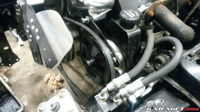

monterat på remskivan på servopumpen får duga med kilrem nu men kommer bli multirem nån gång i framtiden tongue

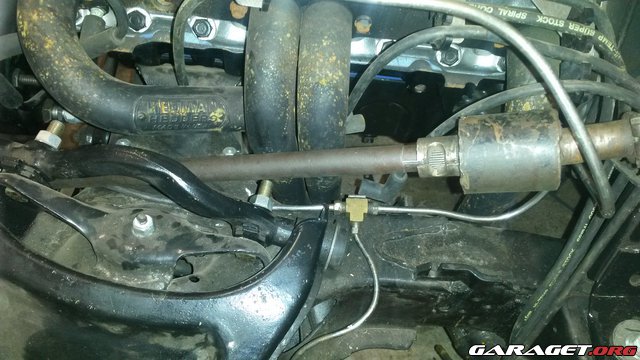

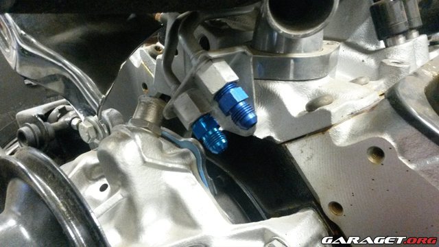

fixat anslutningar till bränslet

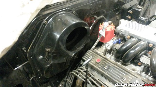

gjort en egen packning och monterat fläkthuset mot torpedväggen, hittade ingen färdig packning att köpa så fick bli så..

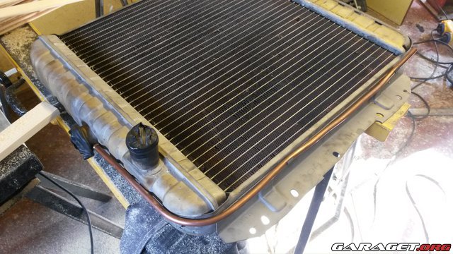

har inte hänt så mycket mer sen sist, håller på att fixar lite med båten just nu men har iaf hunnit att fixa lite på kylaren. har blästrat av den och gjort ett nytt övertrycksrör till den eftersom att det gamla hade röstat sönder men i övrigt så var den i väldigt fint skick smile

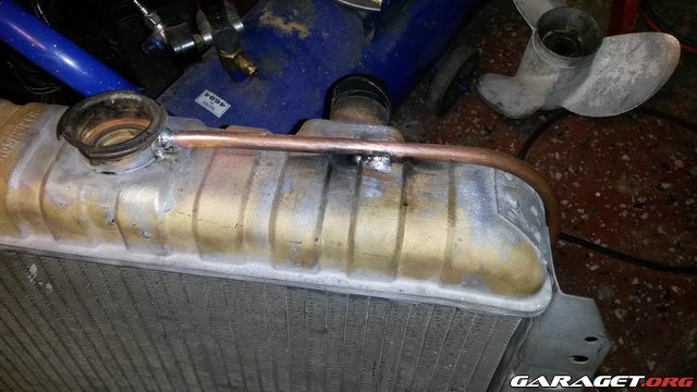

nya röret på plats så nu äre bara att måla och montera tillbaka kylaren igen, farsan fick hjälpa mig med lödningen då jag inte har så bra erfarenheter av det och vill inte börja med att löda på en kylare tongue

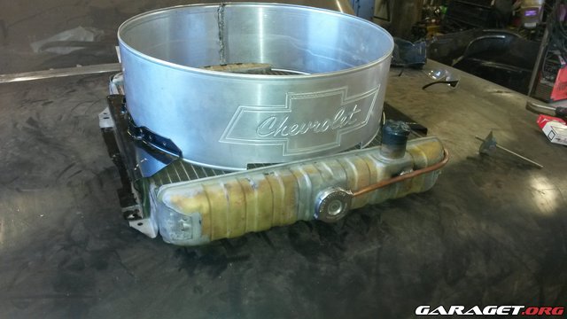

fortsatt lite med kylaren idag då, har kapat ur lite i nya tunneln för att den ska passa och börjat flytta över fästena från den gamla smile

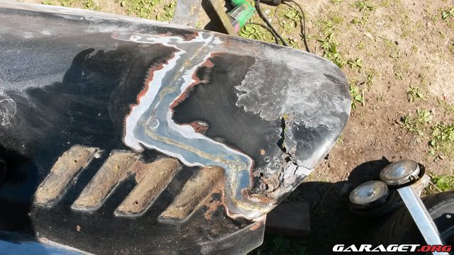

sen började jag slipa lite på framskärmarna och hittade lite mer roligheter.. nån som dubbelplåtat dit en reparationsbit, är likadant på andra framskärmen....

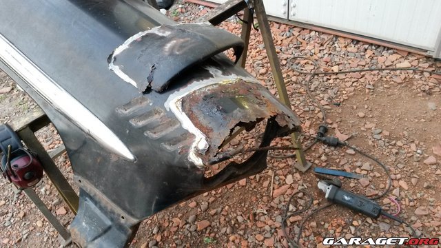

fick bort dubbelplåten idag, såg ju inte allt för vackert ut under... blir att beställa nya plåt delar nu i veckan så man kan få nån ordning på det smile

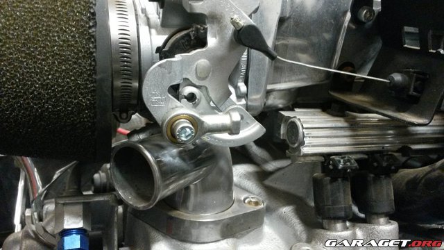

byggt om gas spjället med ett länklager, tanken är att jag ska köra med original staget till gasen

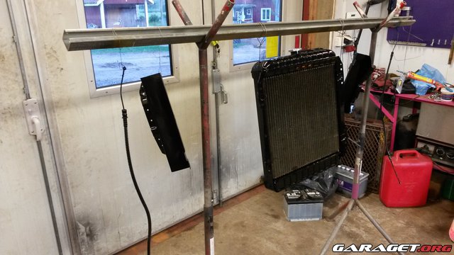

kylare och fästena till kylartunneln målade även bromswirarna fick sig lite färg

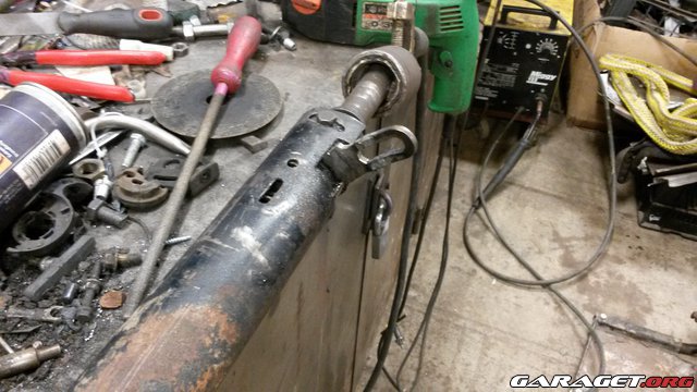

börjat bygga om rattstången lite eftersom att den varit till manuell låda innan
