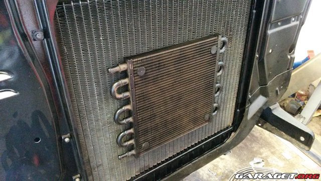

kylare och tunnel på plats igen då smile
https://www1.garaget.org/gallery/images/158/157603/157603-83d1b94f701bd1af7bcd5260bf5f908c.jpg
satt även dit en oljekylare till automatlådan eftersom att det inte fanns nån inbyggd i original kylaren då det varit en manuell bil från början
https://www1.garaget.org/gallery/images/158/157603/157603-24774106320a2348bcad93e406f98089.jpg
satt även dit en elfläkt som kommer styras av databoxen
https://www1.garaget.org/gallery/images/158/157603/157603-d0055e39722f2dcb85338fcb73a7912e.jpg
