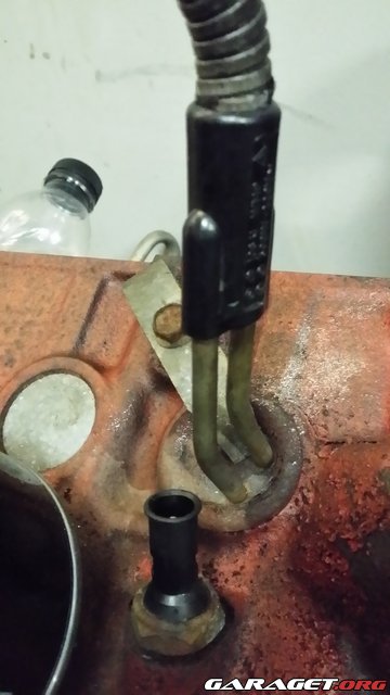

Mobilen är typ pajj så kunde inte fota Motorvärmaren men den sitter in i blocket som alla andra tror jag?
Sen är den klippt ca 1 cm bakom kontakten ut på kabeln som i vanliga fann är lindad med strålskydd.
Är 3 kablar i den så vet inte om det bara är att skarva ihop eller om det blir för varmt där? Måste ju annars gå att ta min gamla värmare från blocket och montera den på det nya blocket?  smile

https://www1.garaget.org/gallery/images/74/73108/73108-717f2920eac515c4114fefe6d60d8ecb.jpg

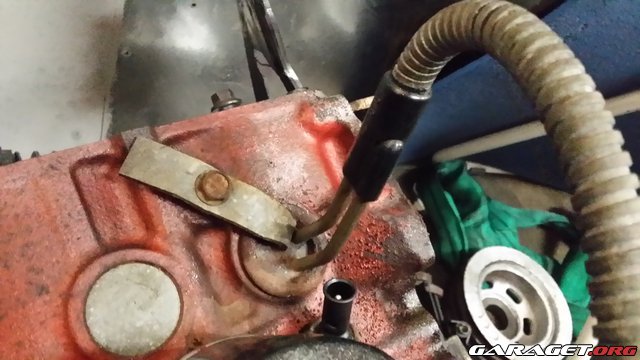

Sen såhär ser det ut på gamla motorn. det verkar ju vara "fastskruvat" med något stag på båda motorerna? kanske bara att släppa den och demontera big_smile
https://www1.garaget.org/gallery/images/74/73108/73108-68a6c9232b9ccf4e72b9aa6ef9077c85.jpg
https://www1.garaget.org/gallery/images/74/73108/73108-c436af11f22a0c74a23c1a70ee94e672.jpg
6 052 Inlägg
2 december 2014
#190
Japp bara släppa på skruven till staget och vrida undan det, sen är det bara lirka ut motorvärmaren.

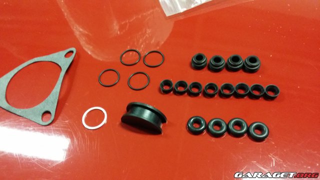

Köpte en sats med lite olika packningar till pumpen. Men det finns 2st som skulle kunna passa i hålet där röret ska på hmm en är lite tunnare och typ 4 kantigt rund och den andra är lite tjockare och rundade kanter :p
Vilken ska man ha?
2015 Dbakuten.
5 092 Inlägg
4 december 2014
#197
mosade på den större tongue var lite knepigt men den gick i iallafall smile

update. motorvärmare från min gamla motor demonterades på 30 sek ca. den i nya motorn var ju samma princip mend en var helt fast i blocket. gick inte ens att bryta ur den från blocket med ett brytjärn.
Men men motorn fungerar, ben besiktades ua och ska nu säljas tongue

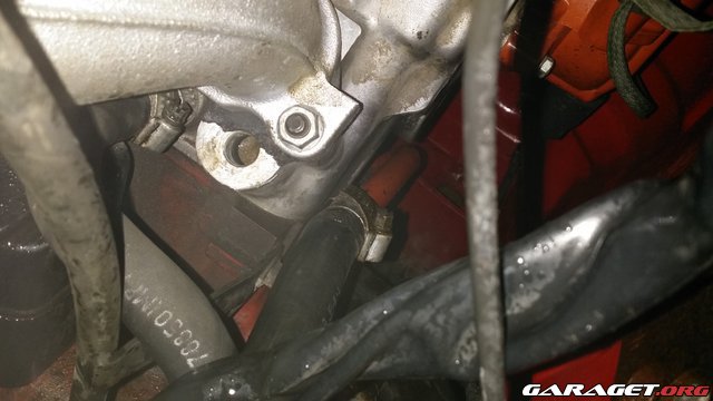

Och plötsligt vart nästa fel på väg till jobbet.
Kom bara kalluft I bilen  efter typ 1 kilometer sen stannade jag och det kom massa kylarvatten ur hålet under insuget längst in mot torpeden.
Vad är detta samt hur fixar man? :p
https://www1.garaget.org/gallery/images/74/73108/73108-a4bf0a5575b890b31c5631bebf388fc4.jpg
Varvstopparn
460 Inlägg
8 december 2014
#200
Ska sitta en liten frysplugg i de hålet
