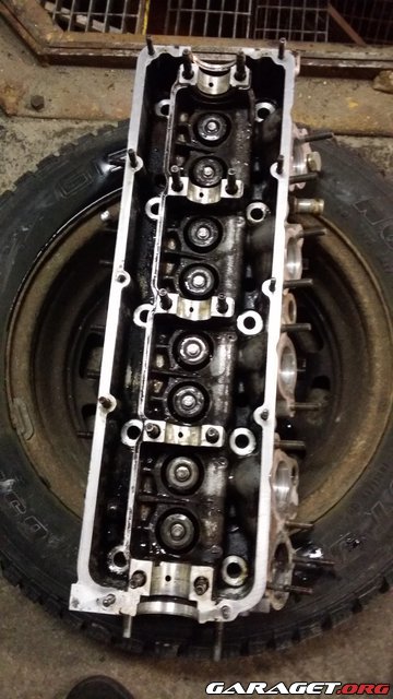

Toppen strippad och tvättad, redo för planing smile
https://www1.garaget.org/gallery/images/74/73108/73108-383b9c79789918656366da4da825b5d3.jpg
https://www1.garaget.org/gallery/images/74/73108/73108-89180deb7e73873898311f6c47d068e5.jpg
Förresten, vad heter dom där små "packningarna" eller vad det är som sitter mellan ventilerna och dom där rostfria "kopparna" som sitter över ventilerna fast på bilden är demonterade?? om någon vet vad jag menar?
Små svarta runda grejor som det är som en liten tratt på. kan ta bild i morgon, men vet inte vad dom heter.
Skulle behöva några nya då nån var trasig smile
6 052 Inlägg
16 november 2014
Tratthattarna eller vad man vill kalla dem heter slammerdämpare. Är bara där för att dämpa slammret från när kammen "slår" på tryckarna.
Rostfria kopparna är tryckarna.

Men det är inget man måste ha alltså? var en eller två som var kassa/mosade. kanske kan slänga i dom iallafall eller ska man skita i dom/köpa nya?
6 052 Inlägg
16 november 2014
#60
Piratstikin skrev:
fyfan va kunskap det finns här big_smile
Nej inget måste att ha så vill du inte lägga pengar på nya så är det bara att skita i det smile
Slammerdämparna brukar alltid vara trasiga, blir hårda med åren och mosas då sönder.
