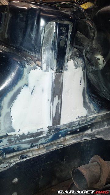

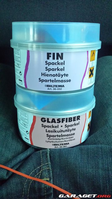

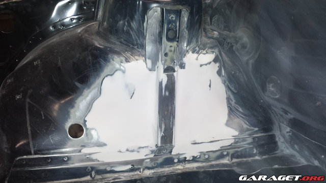

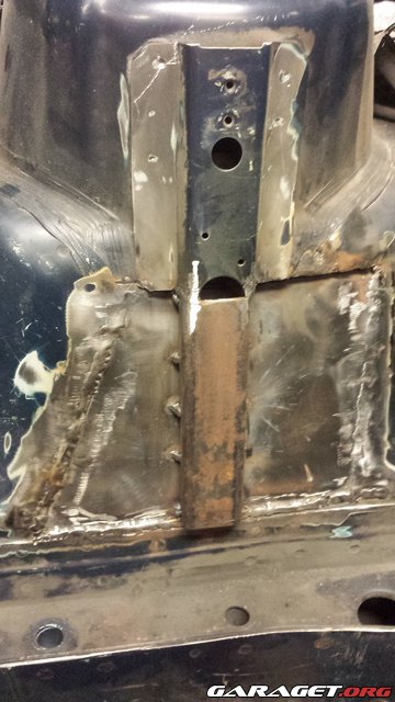

Stack iväg och skaffade lite spackel för att dölja svetskanterna. Får se om biltema spacklet håller tongue

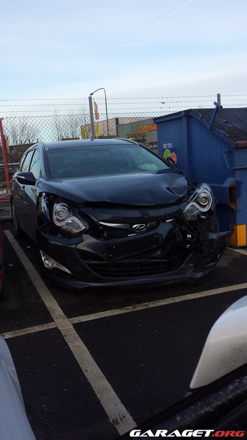

Bonus bild: Polarens  i40 som fick möte av en v70 som missade högerregel.

"staget" svetsat och småslipat.
https://www1.garaget.org/gallery/images/210/209345/209345-c4fffbb0fb2a278ae642d051e2467a4d.jpg

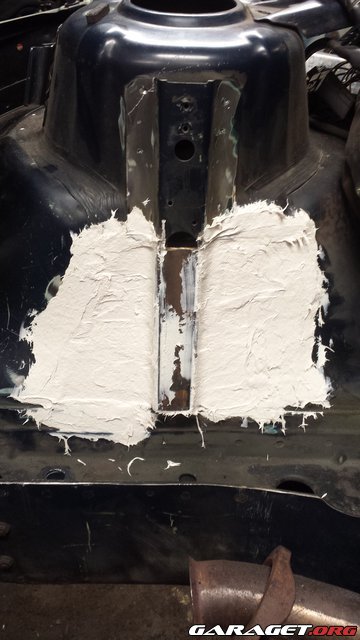

Första lagret spackel på, får stå över natten och härda.
https://www1.garaget.org/gallery/images/210/209345/209345-b2bf00aa94314bbc607b8eb464a5e864.jpg

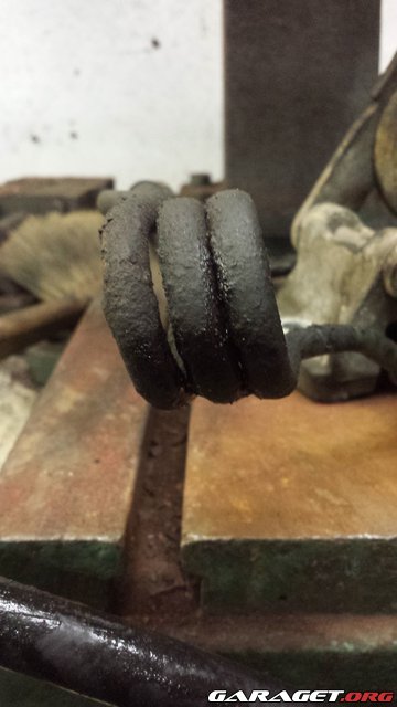

Servopump och slang/anslutningar va lite skitiga. ska tvättas,slipas och målas.

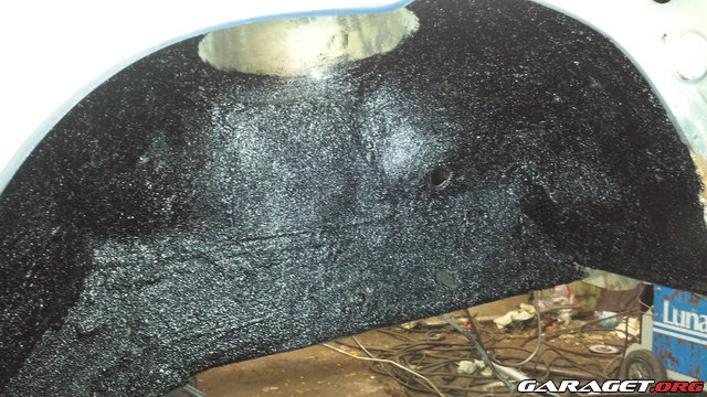

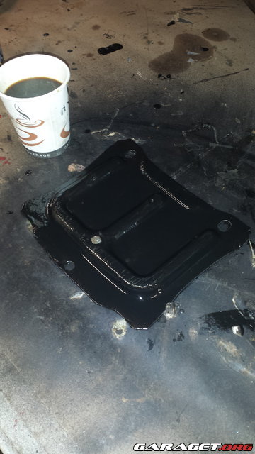

Slängde på lite underredsmassa innan det vart dags att sticka hem.
Kommer även att spraya hammarlack uppe i tornet sen.

ser bra ut! smile biltemas spackel är rätt bra, fast de där finspacklet är inget vidare utav mina erfarenheter, svårslipat och dålig vidhäftning! kör på standard spackel ist smile
85 Inlägg
10 januari 2015
okej får väl se hur det funkar eller om det blir att köpa annat smile

Första lagret spackel slipat.
https://www1.garaget.org/gallery/images/210/209345/209345-05b277c42a43334641978539d3ec13fd.jpg

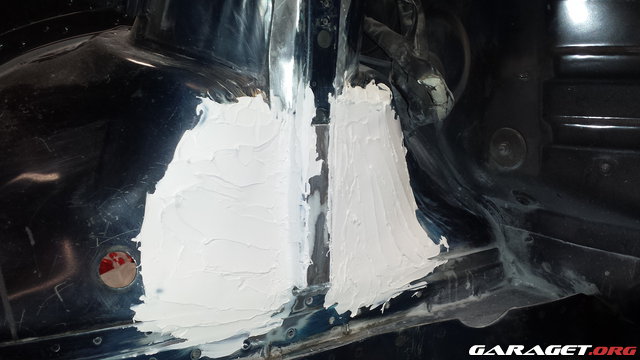

Lager två pålagt med finspackel.
Får se hur det håller:P
https://www1.garaget.org/gallery/images/210/209345/209345-8992167901263d6674527ad4686d7ad5.jpg
Får införskaffa lite finare slippapper inför den sista slipningen, tror det finaste jag har nu är 180.
Nån som har tips på vilken "grovhet" man ska sluta på?

Ser gött ut smile !
Jag bytte nyss plåt på taket på min bil och körde med 80papper på slipplanka bara för att få till rätt form på spacklet.
Sen slipade jag stegvis upp till 320 för att lägga färg och det blev riktigt bra smile syns inte på taket att 20x10cm är bytt big_smile

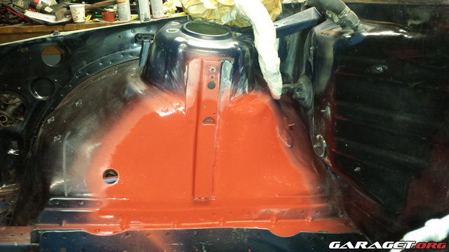

Yes, äntligen lite färg. Slipade ner till 320 papper tvättade på och runt spacklet sen på med 2 lager grund/rostskydds färg. Provade för skoj skull att blåsa lite men varmluftpistolen och har nog aldrig sett färg torka så fort.

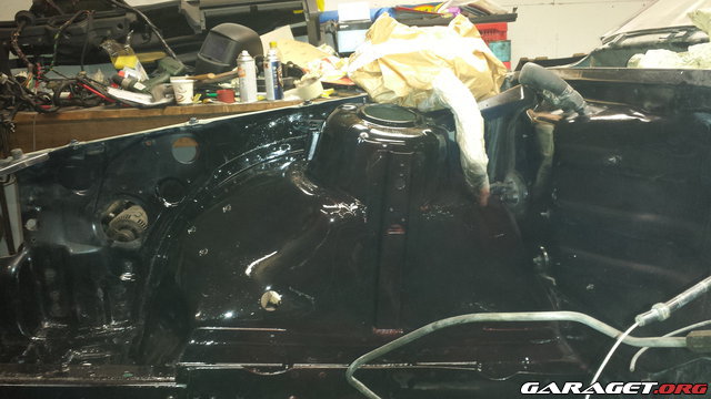

Första lagret svart. Börjar se lite ljus i tunneln.
https://www1.garaget.org/gallery/images/210/209345/209345-18eb8eb670a60b37714caef8bc01305d.jpg

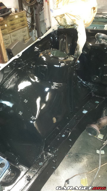

Ett par lager svartfärg till så nu ska högersidan vara klar,får se när det torkat om jag missat nån fläck.
https://www1.garaget.org/gallery/images/210/209345/209345-fe7d16f9ea1aee23c22a78be64918b9c.jpg
https://www1.garaget.org/gallery/images/210/209345/209345-05df057ea4708e518ca8b9d4195e4fda.jpg

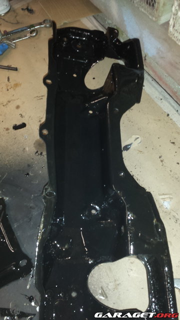

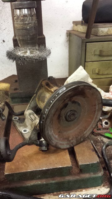

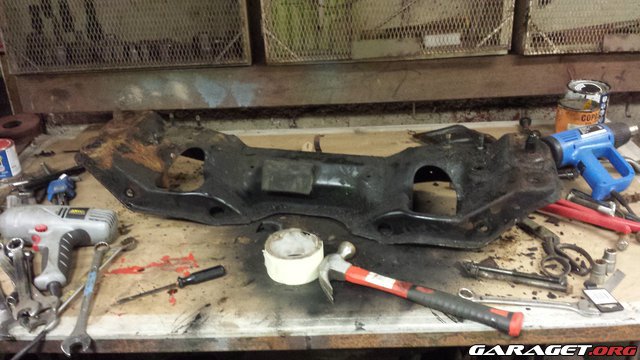

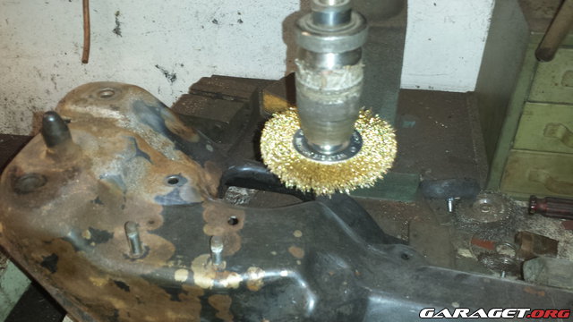

Fick tag på roterandeborste i mässing att slipa motorbalk med och dra åt satan va bra den va.
https://www1.garaget.org/gallery/images/210/209345/209345-33c753a8469d5d24748730e9a9707fb8.jpg
https://www1.garaget.org/gallery/images/210/209345/209345-709aa4a449c15cc95b2f36892ee5c08a.jpg

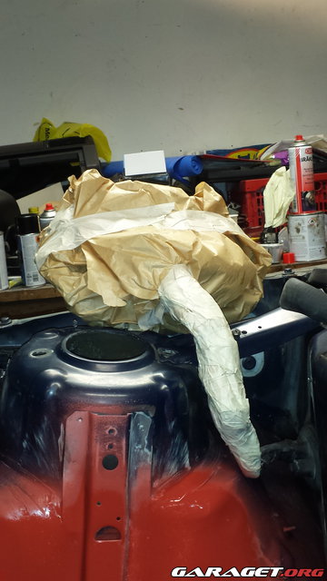

Hann med att pensla lite innan hemfärd.
Nån som vet om det går att spraya på hammarlack spray på penslad hammarlack?

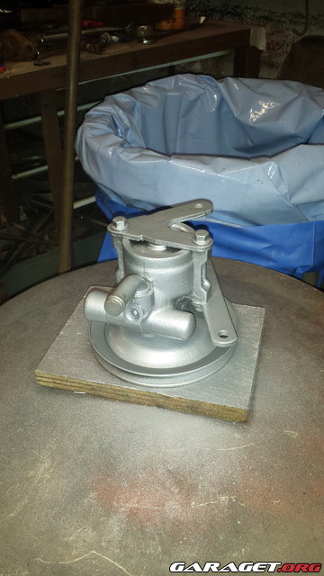

Servopumpen fått ett lagen färg.
https://www1.garaget.org/gallery/images/210/209345/209345-0f7fac258723e0a13cc37bc77aee1efa.jpg

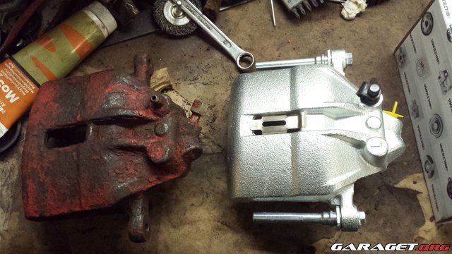

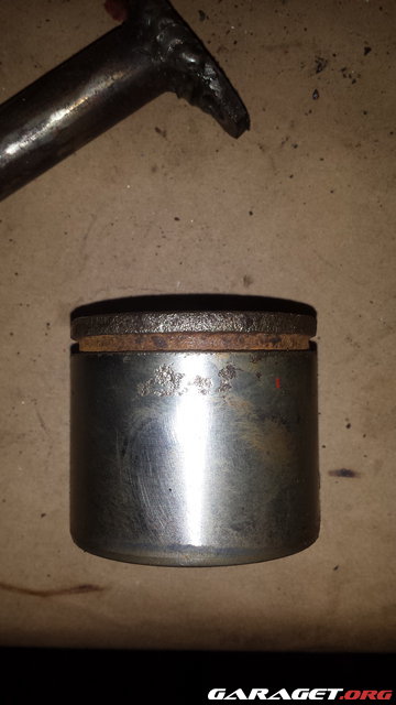

Rev isär bromsoket vänster fram för rengöring och målning men tyckte att kolven så lite sliten ut så bestämde att den räknas som förbrukad.
https://www1.garaget.org/gallery/images/210/209345/209345-f85e3c7a6872992adcf90ca88dd21850.jpg
Får väl duga. köpte till både höger och vänster sida, slängde med nys klossar och bromsslangar också.

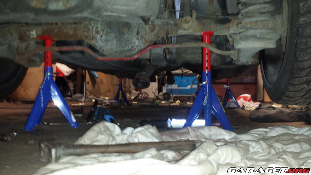

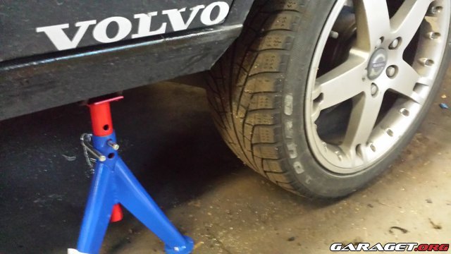

Bilen har även fått kryckor bak för arbete undertill.
https://www1.garaget.org/gallery/images/210/209345/209345-a956dcfb8f7e16bf43bbfdd86a12555d.jpg

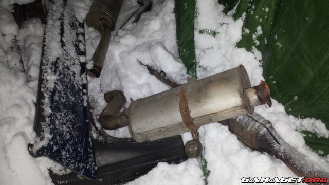

Avgassystemet har fått en ny plats på skrothögen.

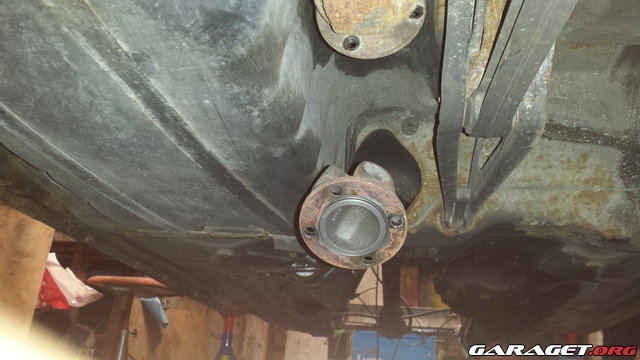

Kardan lossad fram och bak, sitter nu bara i stödlagret.
https://www1.garaget.org/gallery/images/210/209345/209345-d803f4e47ffffadf67ca4843577509b0.jpg

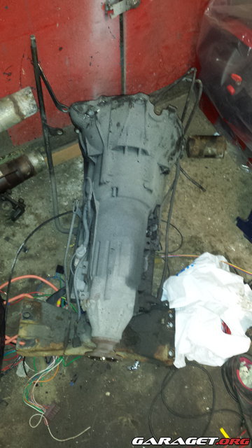

Med lite tur så kanske man kommer hem med en m90 låda och tillbehör imorgon.
Tillbringade större delen av dagen/kvällen att städa och leta reda på alla verktyg som kan behövas.

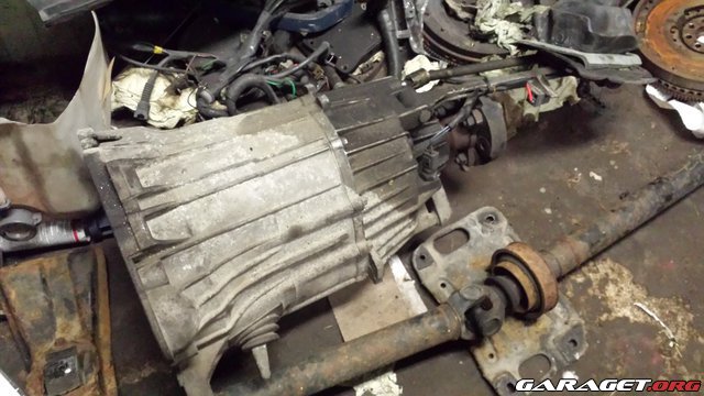

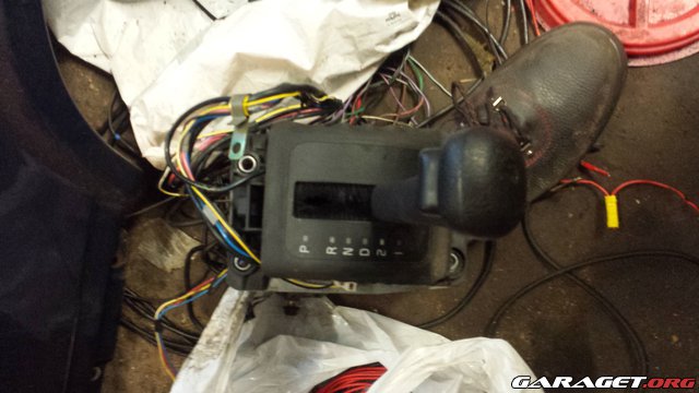

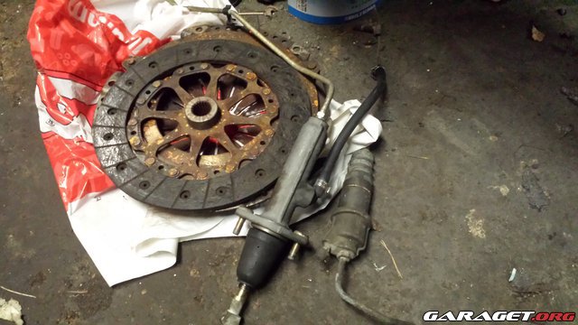

Fick bort m90 lådan, svänghjul/koppling, pedaler och hydraulik.

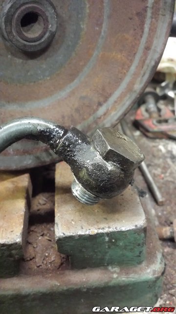

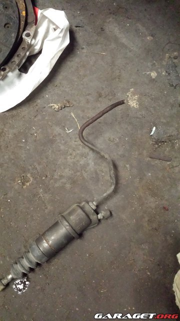

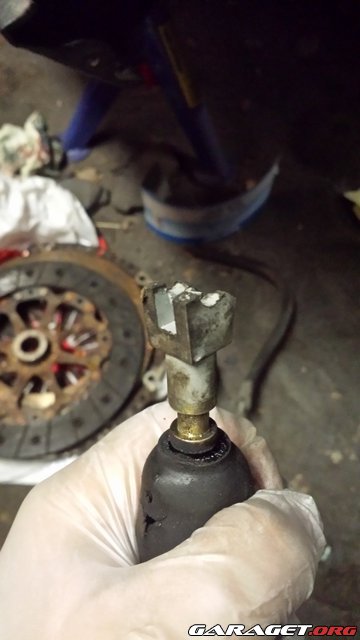

Tyvärr kan ju inte allt gå som man vill så röret mellan kopplingcylindern och slavcylindern gick av, ska dra iväg till hydroscand i stan nån dag och se om dom kan pressa nån slang som passar.
Även ögglorna som fäster pedalen i kopplingcylinder gick sönder då dom bara är av plast, har kollar runt men kan inte hitta om den delen går att byta.
Har annars en ide om att slipa bort all plast och svarva en ny i stål.

Knäppte ett par bilder på låda och tillhörande delar som ännu inte laddats upp smile

Röret som gick av, väldigt tunna väggar så tur att det gick av innan montering.
https://www1.garaget.org/gallery/images/210/209345/209345-ee73de4a1c65357cbf2665258d32153f.jpg
Fästet på kopplingscylindern till pedalen som inte set så frisk ut.
https://www1.garaget.org/gallery/images/210/209345/209345-0ba43465799ee1ab9213061b4574e023.jpg

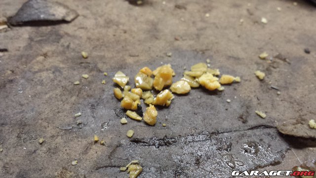

Öppnade upp kopplingscylindern och möttes av detta. Tror och hoppas på att det bara är bromsvätska som frusit när bilen ståt ute en längre tid. Lutar nog åt att köpa en ny om jag inte orkar hitta på en lösning på en ny fästögla.

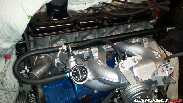

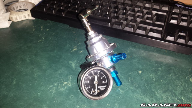

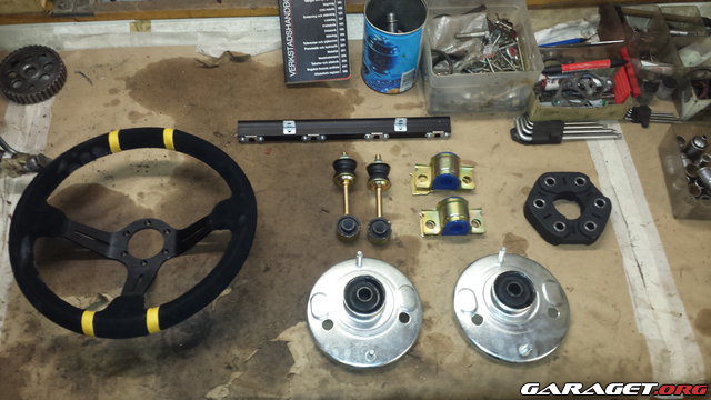

Kliet i fingrarna blev för mycket så monterade dit fuelrail och btr.
https://www1.garaget.org/gallery/images/210/209345/209345-396f3b7008d4ac3e46cb378df14566da.jpg
Har även hunnit med lite övrigt mått och gott som inte hamnade på bild.
*Fjäderben VF slipat och målat.
*Bromsskiva och bygeln till bromsoket också slipat och målat .
*kardan och v-lådan monterad.
Ska börja montera ihop framvagnen igen så skönheten kan få stå på egna ben.

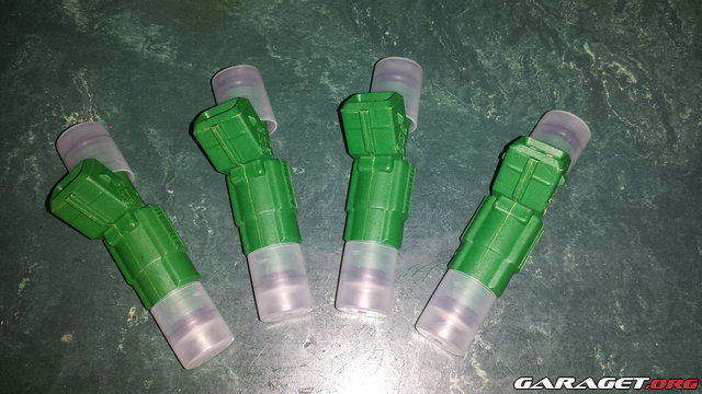

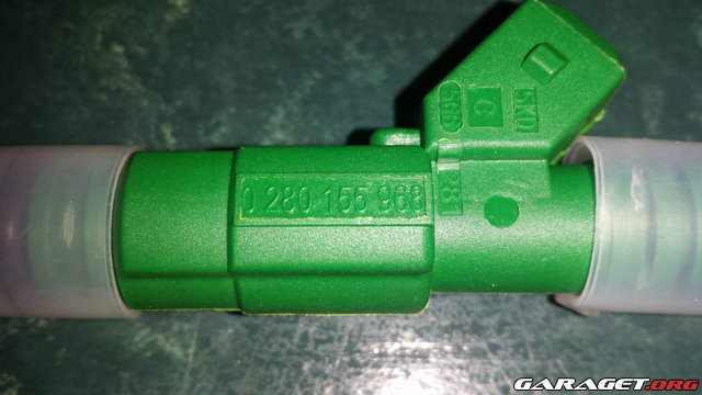

Äntligen har sista paketet landat.
kommer sitta fint på nya railen.
