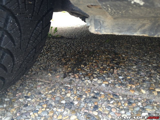

Är det bränslepumpen man ser på en av bilderna som jag laddar upp? Här ser det ju ut som att det är klockrent att det är det som gör att säkringen går. Hur är detta ens möjligt då? Sen hävdar dom att jag "måste" ha kört på nåt eftersom bensinen "sprutar ut med kraft" som dom uttryckte det. Det roliga är att dom hämtade bilen en vecka senare.. Skulle det då stått o sprutat bensin i en vecka? O endast gett dessa små fläckar??

på den 1a bilden ser det ju ut som det är bensin vid kontakten.det kan ju göra att skringen gick ,kan vara gummitättningen mellan nivågivaren och tanken då läcker det ju vid gupp och när den är full tank

Men precis, det ser ut som att det är bensin vid kontakten, logiskt i så fall att säkringen skulle gå. Men är det nivågivaren som är på bilden då? Jag vet i ärlighetens namn inte vad det är för något på första bilden som uthyraren har tagit en bild på. Och var sitter denna?

Det du ser på första bilden är bränslepumpen.Om jag inte missminner mig så tar man ut den via bagaget då den sitter under klädseln där.

Både nivågivaren och pumpen går via den kontakten.

Som sagt inna så är det en 19 år gammal bil och att den läcker på ovansidan bränslepumpen är förmodligen ett vanligt slitage efter 19 år och garanterat inget som du som kund har orsakat då bränslepumpen sitter i tanken och du har ju garanterat inte kört på något med insidan tanken.

På första bilden ser du själva locket av plast som täcker tankens hål Pumpen däremot sitter längst ner i tanken. Eftersom det syns bensin i fördjupningen  i locket så läcker det ut soppa där, antingen i genom kontakten som har en O-ring eller också genom en av slangarna, en av dessa slangar är nämligen den slang som leder bensin fram till motorn, den andra slangen är returlangen (överflödig soppa kommer nämligen tillbaka till tanken). Bensin sprutar bara ut när motorn är igång ,aldrig annars ,men visst kan det droppa lite soppa även nnär bilen står still och det ser man ju på dina bilder att det har gjort.
Bensinrören  löper längs hela undersidan på bilen och är av stål, det är bara från tanken ner en bit (ca 70cm) de är av gummi.
Visst kan man köra på något så att bensinrören går av, men då fodras det mycket kraft och stor otur...
