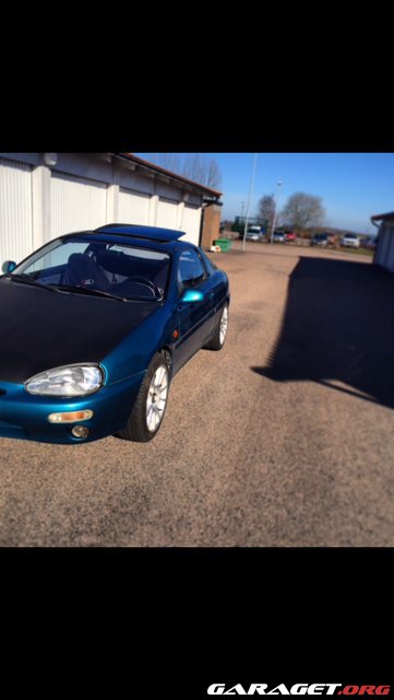

https://www1.garaget.org/gallery/images/131/130187/130187-bfdf55bd3a99debcd3e43edf02b14d61.jpg
så här såg min bil ut när jag hämtade den smile
