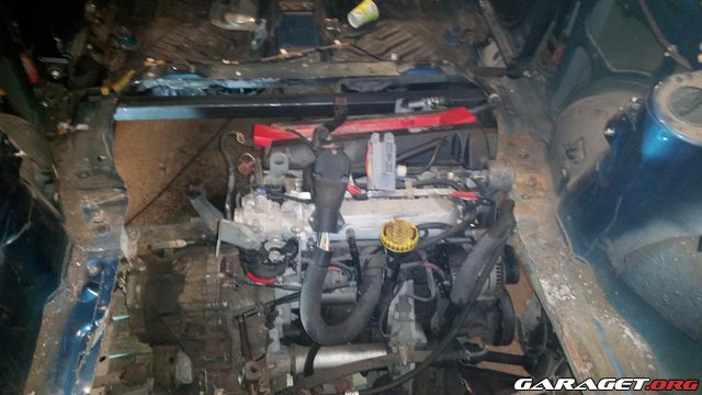

https://www1.garaget.org/gallery/images/131/130187/130187-4655420ff71e1797f16505e795084fb9.jpg
här håller jeppe på att lossa framvagnen
https://www1.garaget.org/gallery/images/131/130187/130187-1fda35ef235ff8db52e911c3d7a47e1f.jpg
är jävligt dålig på att ta kort ! men nu är den ute i alla fall !tongue

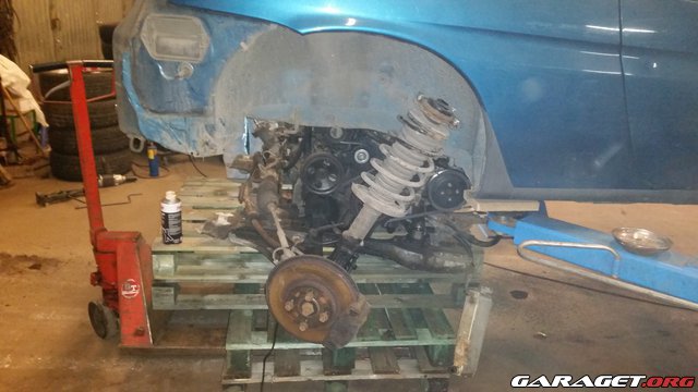

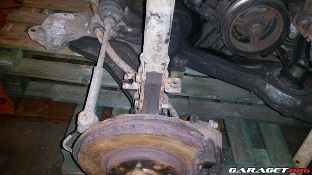

https://www1.garaget.org/gallery/images/131/130187/130187-5fb04904ea5884a26b19c3da5281b69e.jpg
lossade bakaxlen på mazdan
https://www1.garaget.org/gallery/images/131/130187/130187-0369dc4f808c01872842524537e23d8b.jpg
dämparna får sitta kvar ifall jag ska använda dom smile

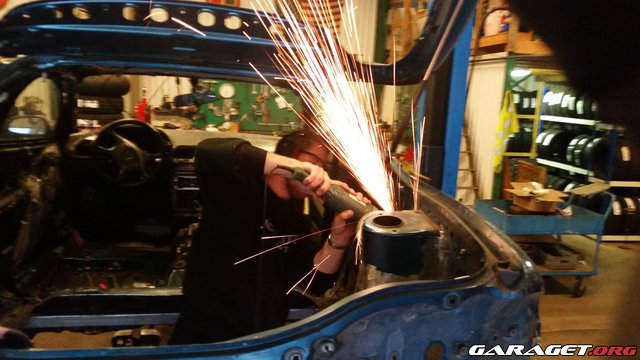

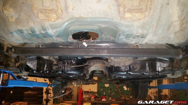

https://www1.garaget.org/gallery/images/131/130187/130187-b66f3e50e76ef40c3af90bcbb8b37825.jpg
Micke svetsar för fulla muggar:)
https://www1.garaget.org/gallery/images/131/130187/130187-b3f01db3e74eac021b1a7b6c233df352.jpg
Bakre balken smile

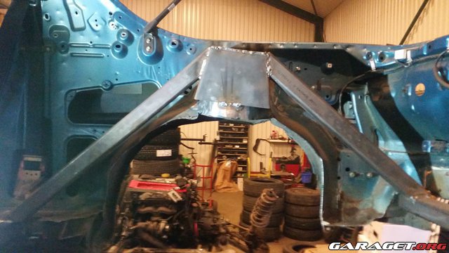

https://www1.garaget.org/gallery/images/131/130187/130187-a1485aa63c77749c546a1730a3d512ce.jpg
Fremre balken smile

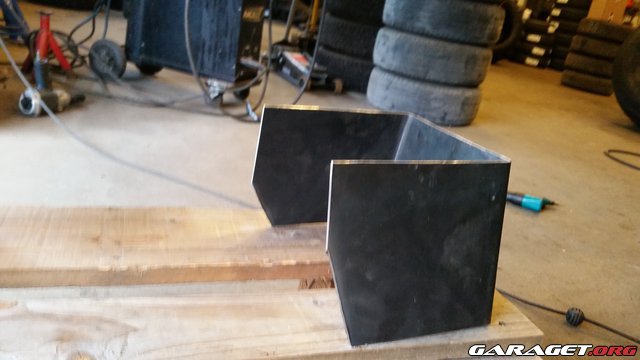

https://www1.garaget.org/gallery/images/131/130187/130187-feaba51a6b36c7515019b17664f131d8.jpg
Första kollen smile
https://www1.garaget.org/gallery/images/131/130187/130187-6004de2218034a4ed8f815c205ce568d.jpg
Fan blir bra:)

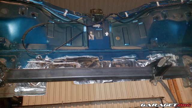

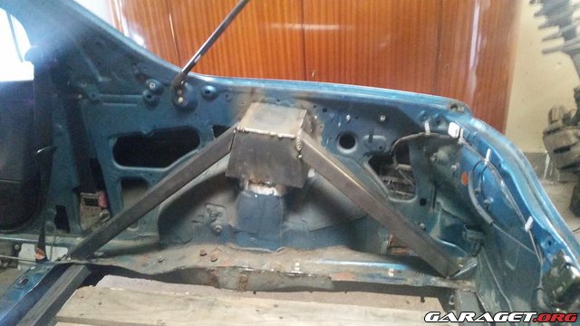

https://www1.garaget.org/gallery/images/131/130187/130187-b1d80ab09e174453e0f6581252dbc5d0.jpg
Här är vi för fullt på g igen smile slipar rent så vi kan svetta fast dem nya balkarna!smile

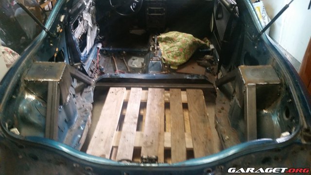

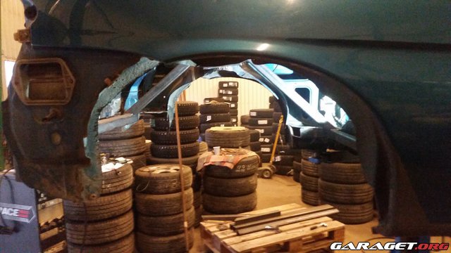

https://www1.garaget.org/gallery/images/131/130187/130187-9fbb98eda21f3ae964bf81005a7300d3.jpg
Nu är det uppkapat i hjulhuset blir riktigt bra !

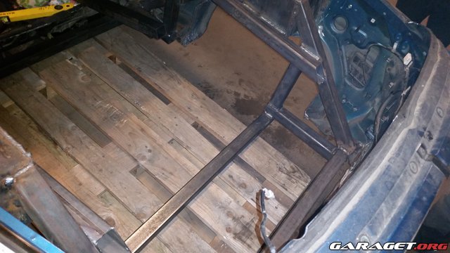

https://www1.garaget.org/gallery/images/131/130187/130187-8d7de6644964aae6491525437bb9a981.jpg
Nu är grunden klar nu blir det fler rör som ska svetsas mera wink

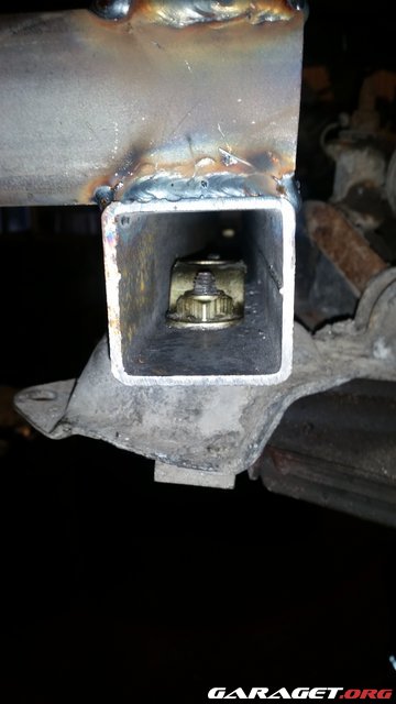

https://www1.garaget.org/gallery/images/131/130187/130187-27e77ad5d41dd825839808af828c5fd5.jpg
Ibland ska man ha tur Mazdas bak dämpare passade bult on på saaben spindeled! !!

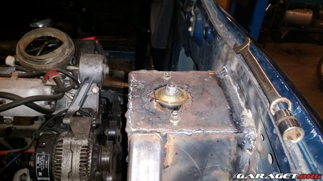

https://www1.garaget.org/gallery/images/131/130187/130187-0d4f851f8060b6d0ab4be2a54e5508df.jpg
Borrade hål och gjort det fästet klart smile
