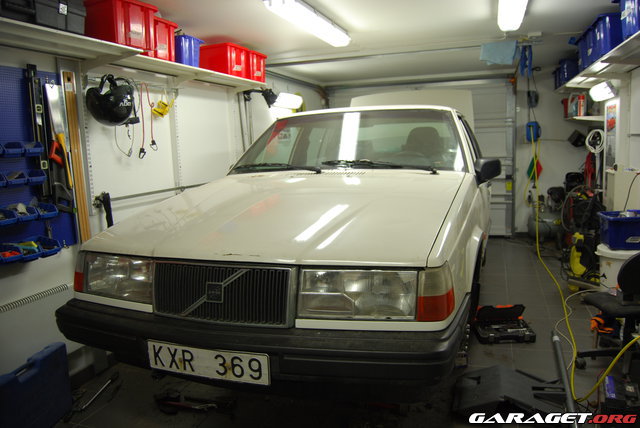

Nu har jag tillslut bestämt mig för att starta en projekttråd för 940in eftersom jag har en del planer som kommer att genoföras allt eftersom. Bilen införskaffades i originalskick, körd av en farbror som ägt bilen sedan nästan ny. Idag har bilen rullat 28486 mil, den bör alltså gå många mil till!
Då vintern närmar sig så kommer nog inga större modifieringar att genoföras innan sommaren. Då kommer den även byggas som gatbil är tanken. Så nu i vinter kommer det ske en del mindre förändringar som jag ska försöka uppdatera här. De större planerna har jag tänkt hålla hemliga än så länge,  men tveka inte att kommentera och ge gärna förslag smile
Ungefär så här såg den ut när den införskaffades!

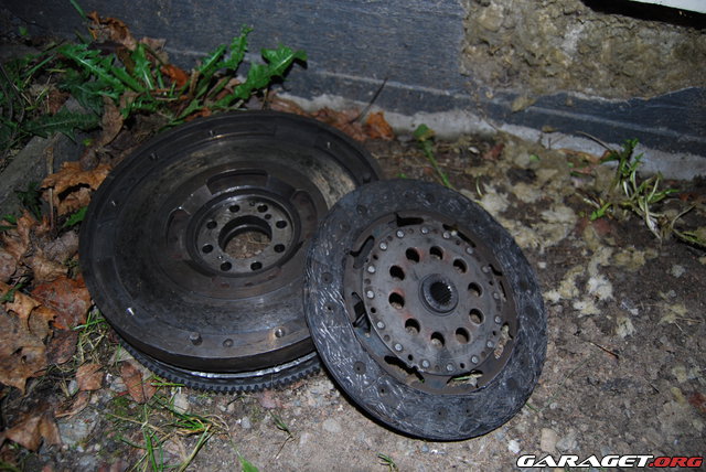

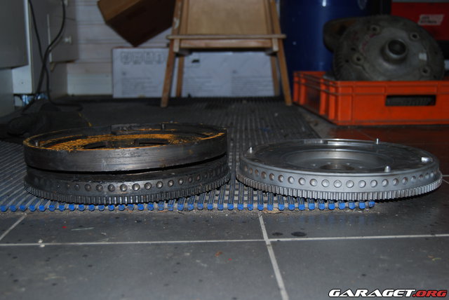

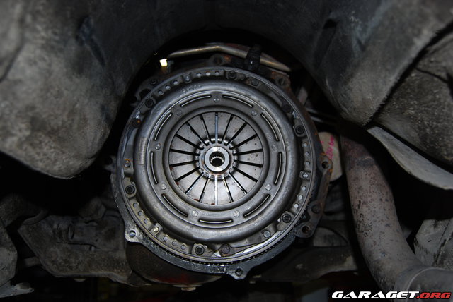

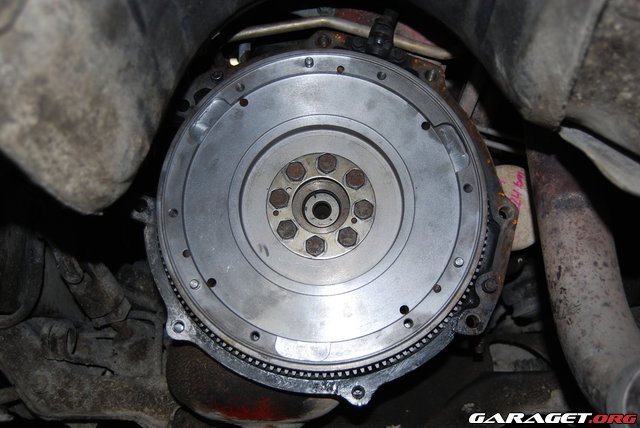

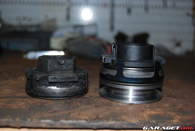

För drygt två veckor sedan gav det helt slutkörda dubbelmassesvänghjulet + lamell med sig, och en vän fick bogsera mig hem. Så då blev det till att putta in bilen i garaget och palla upp för att plocka ner växellåda tillsammans med svänghjul och koppling.
https://www1.garaget.org/gallery/images/166/165146/165146-3592b94be7087ea34f9b6f2fe367f901.jpg
Gamla delarna
https://www1.garaget.org/gallery/images/166/165146/165146-95b3dc1d6d63805130c952cb42148471.jpg
Smällt gummi från svänghjulet, jag tror farbrorn hade en förmåga att spinna lite för mycket på kopplingen..
Ett helvete att bli av med i vilket fall, lyckades kladda ner halva garagegolvet och även dra med kladdet in på hallmattan, inte uppskattat av mor min..
https://www1.garaget.org/gallery/images/166/165146/165146-deef3563037dbedff11703a3878b2e3a.jpg
I början av förra veckan beställdes lite saker från timosmotor.com, bl.a stumt svänghjul och lamell. Har inte fått sakerna än men hoppas få de imorgon så man hinner få ihop bilen till helgen, inte kul att vara utan bil!

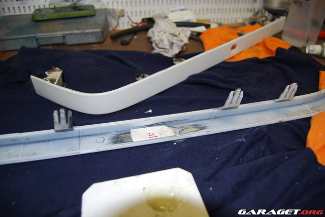

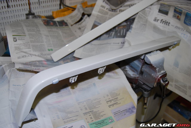

Började grovslipa bakom hålen och limmade dit en bit av en gammal isskrapa med epoxy för att inte stenskott ska slå igenom hålen i framtiden. När limmet torkat fylldes hålen med spackel och slipades jäms med listerna.
https://www1.garaget.org/gallery/images/166/165146/165146-c2d75d919b7e7437f3f3b014f57010db.jpg
https://www1.garaget.org/gallery/images/166/165146/165146-516055cf84037c2813a79365ef368e05.jpg
Sedan finslipades listerna och lackerades för att slutligen monteras
https://www1.garaget.org/gallery/images/166/165146/165146-f57e9ed98557eaed4ecf36a48748a55f.jpg
https://www1.garaget.org/gallery/images/166/165146/165146-72668dc1a0dd8f027ef1617200145b93.jpg

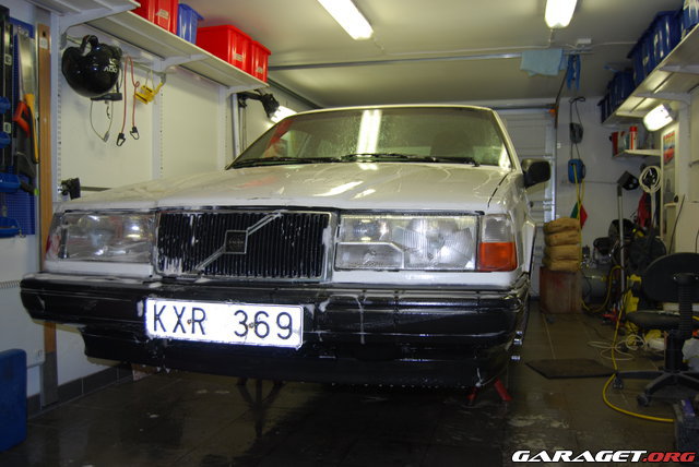

Funkade ju de också, även om det var jobbigt att fylla upp PET-flaskor och hälla på hela tiden roll
Gav mig också på motortvätt, blev rätt nöjd faktiskt! Dök upp en del lackrost nertill, men det får åtgärdas en annan gång
https://www1.garaget.org/gallery/images/166/165146/165146-7740d57e49d0594bb78a9cb31824c9c6.jpg

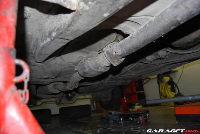

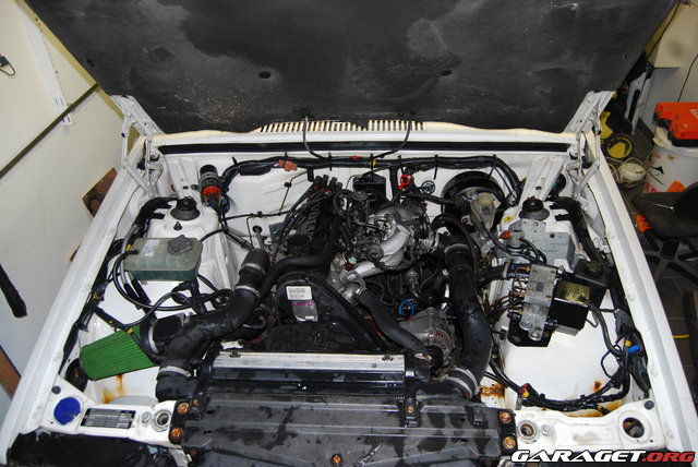

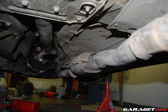

Är det förresten någon som vet hur avgassystemet ska sitta? Som det är nu hänger det från framkant på växellådan hela vägen bak till första ljuddämparen, antagligen därför det gått av två gånger trots att det är relativt friskt. Skulle också vilja ha upp det en bit.
https://www1.garaget.org/gallery/images/166/165146/165146-bb982cd66713d1ea5a006caee5d1f83e.jpg
https://www1.garaget.org/gallery/images/166/165146/165146-b88c61035b8fc7b6daa1aa466e722160.jpg

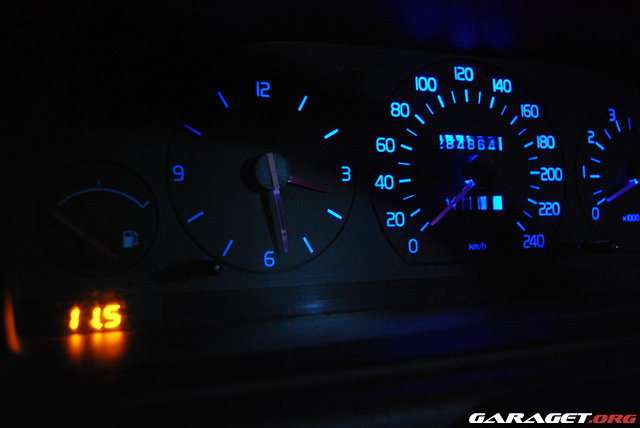

Här kommer en ny uppdatering med lite av det som hänt de senaste dagarna!

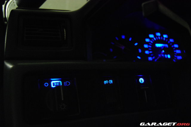

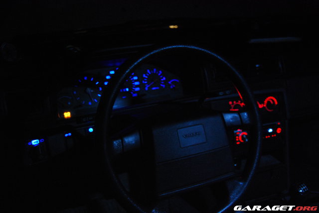

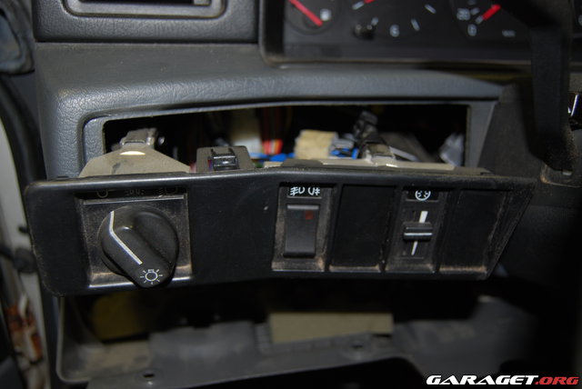

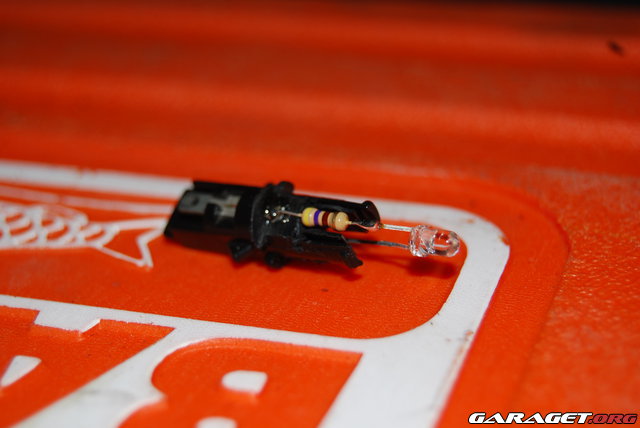

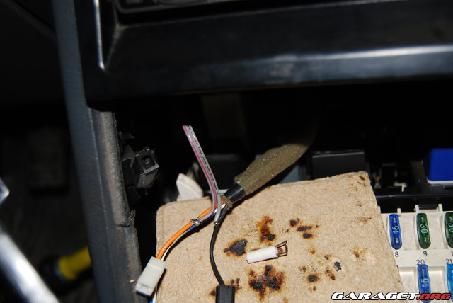

Då de flesta lamporna i alla instrument slocknat så valde jag att sätta i lite nya fräscha dioder här om dagen.
Så jag började här
https://www1.garaget.org/gallery/images/166/165146/165146-fb7bd01cc6f843dcafe19366b3e07b22.jpg
Glödlamporna som satt i var brända så jag tänkte sätta i dioder istället, dioder är ju oftast på 2-4 volt och bilen på 12v, så man är tvungen att sätta i motstånd. Jag gjorde om de hållare som satt i från början och lödde på diod tillsammans med ett motstånd. Dioderna jag satt i är på 2,2 volt så jag valde ett motstånd på 460 ohm, som jag räknade ut skulle vara lagom.
https://www1.garaget.org/gallery/images/166/165146/165146-b7bf5d8ed253af97765999441ab9a881.jpg
Resultatet:
https://www1.garaget.org/gallery/images/166/165146/165146-d11dd677508df0dcd13c761767c184cd.jpg
https://www1.garaget.org/gallery/images/166/165146/165146-6e14ecfb662bcb17962f9d5fd347f247.jpg
Har också bytt mätarbelysning och byggt in en voltmätare kopplad till dimmern sedan tidigare:
https://www1.garaget.org/gallery/images/166/165146/165146-bfe7c2816f7b577cc8fa800fcfe0a926.jpg

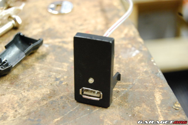

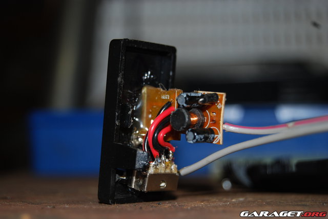

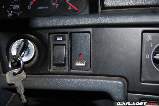

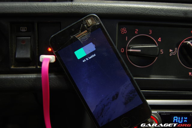

När jag ändå höll på med att löda så passade jag på att bygga en telefonladdare i en av de tomma luckorna vid ratten, en laddare verkar man ju alltid ha användning av liksom!
https://www1.garaget.org/gallery/images/166/165146/165146-66892aa2678b03de02b3a48d869c7ed5.jpg
https://www1.garaget.org/gallery/images/166/165146/165146-020af94aeb6beef52264de686ed6648c.jpg
https://www1.garaget.org/gallery/images/166/165146/165146-c15b657b81376e96b8a8c1ca493e958d.jpg
https://www1.garaget.org/gallery/images/166/165146/165146-ac6c46b07c8c967798f491c2c77fad56.jpg
Klockrent!

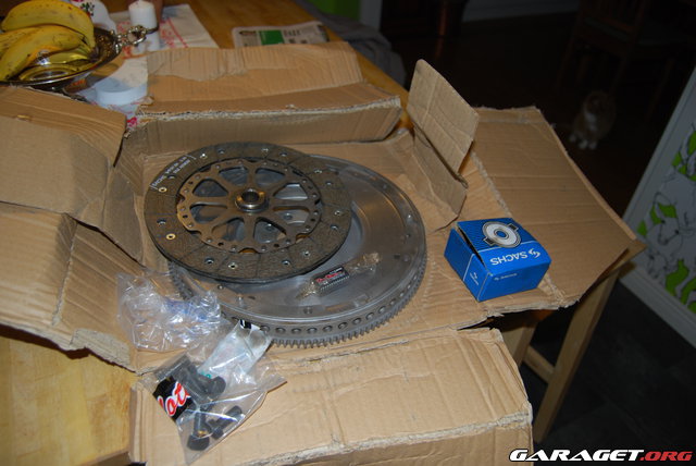

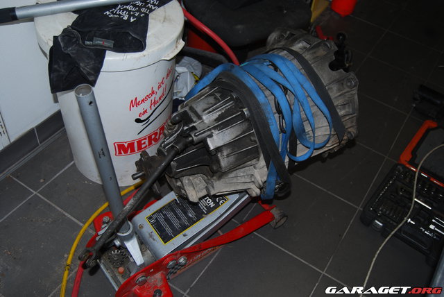

Jag fick här om dagen hem de efterlängtade delarna från Timos Motor! Där fans bland annat ett lättat och stumt svänghjul, ny lamell och förlängt urtrampningslager! Så jag satte såklart igång på direkten, när man gått och väntat i veckor utan bil!!
https://www1.garaget.org/gallery/images/166/165146/165146-cecd299bba5fe87ef218ea4ac123bfb9.jpg
https://www1.garaget.org/gallery/images/166/165146/165146-b4ccb378c15d45aad1cb2a44ae618ada.jpg
https://www1.garaget.org/gallery/images/166/165146/165146-8ba18ed36e29260a6ae52793cdddfb70.jpg
https://www1.garaget.org/gallery/images/166/165146/165146-6dd2c0585919ffe85b1623980e7acfbc.jpg
https://www1.garaget.org/gallery/images/166/165146/165146-294fada8a0f81c36a868ec1417f73987.jpg
https://www1.garaget.org/gallery/images/166/165146/165146-426eea2110dd23bc32e1b1e1749d3285.jpg

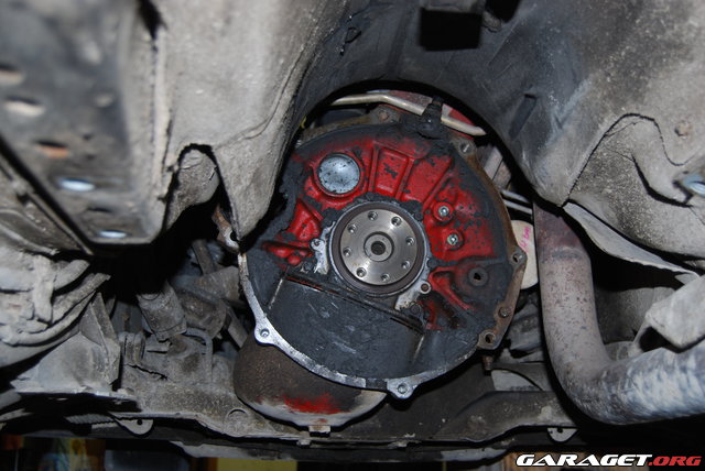

Tillslut var lådan på plats och klockan slagit 2 på natten och man tänkte att "Yes nu kan man äntligen åka bil till jobbet imorgon!" Men ni som gjort det här förut anar säkert vad jag råkat ut för, bilen startade men gick som skit på 300 varv, gick inte att gasa eller någonting. Jag hade såklart satt svänghjulet i fel position...kul!
Så det var bara att ta bussen till jobbet som man blivit van vid och börja om dagen där på.
Så för er som ska ger er in på samma som jag så se till att sätta svänghjulet rätt, det går att sätta i 8 olika lägen varav ett fungerar. Vad man måste göra är att ställa motorn i nolläge, då ska alltså remskivans markering stå på "0" på plastkåpan och kammens 2 första nockar bilda ett "V". Sedan runt hela svänghjulet är det 58 borrade hål, varav på ett ställe det saknas två hål, de saknade hålen ska stå vid startmotorn. Har man ställt det rätt så ska det inte bli några problem! Men jag fick alltså tillslut ihop min bil och nu går den kanonfint!

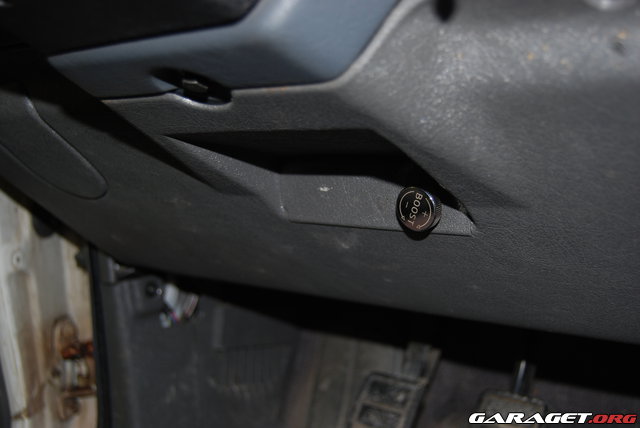

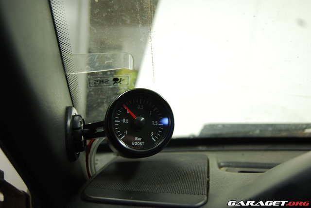

Satt också i reglerbar pysventil för att ställa önskat laddtryck, som för mig i nuläget är 0,8-0,9 bar. Och såklart en laddtrycksmätare också.
https://www1.garaget.org/gallery/images/166/165146/165146-dc91493c2036aee9315557ea1d8ceaff.jpg
https://www1.garaget.org/gallery/images/166/165146/165146-4197821ff67880698f65e54a9ecbc96a.jpg
https://www1.garaget.org/gallery/images/166/165146/165146-d9e1797411d14ee1b5d8992e090b2f95.jpg

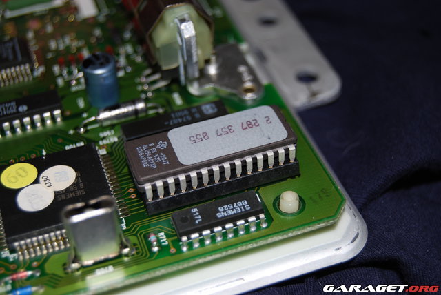

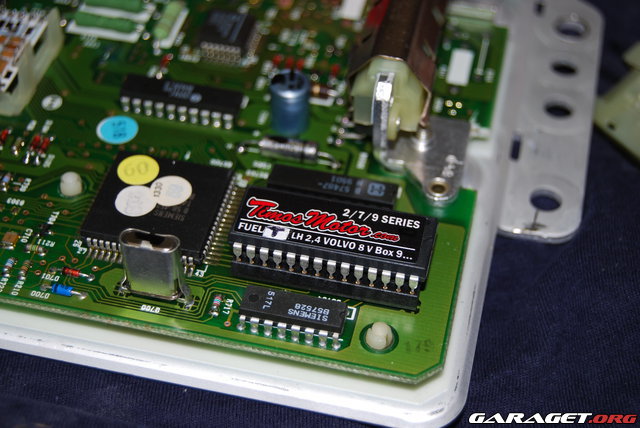

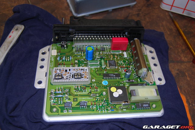

Installerade bränslechippet här om dagen:
https://www1.garaget.org/gallery/images/166/165146/165146-7b0f3925a3e0b5d4eecbddce9320fd16.jpg
https://www1.garaget.org/gallery/images/166/165146/165146-abcfcd34e91f4b4f6afa149cad71a3a4.jpg
https://www1.garaget.org/gallery/images/166/165146/165146-ab7f29afea16e1393d5e7e3c4c37bf7b.jpg
https://www1.garaget.org/gallery/images/166/165146/165146-5a652fb0b642af1e8864eb4e8a27462d.jpg
Inga direkta svårigheter, det nya chippet var bara at trycka dit efter att det gamla plockats bort.
Blev ingen stor uppdatering på grund av svårigheter att ladda upp, kanske blir en till imorgon smile

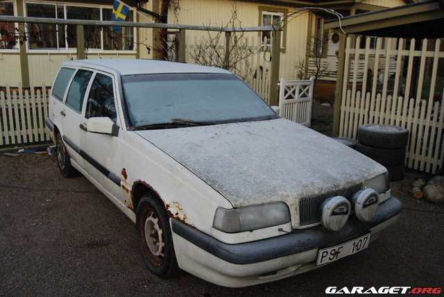

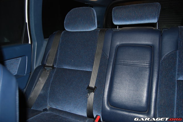

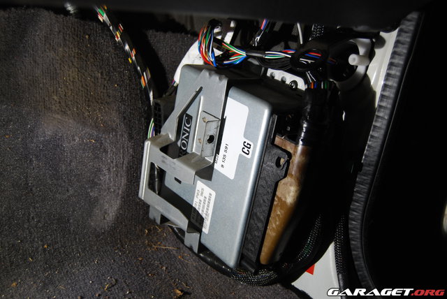

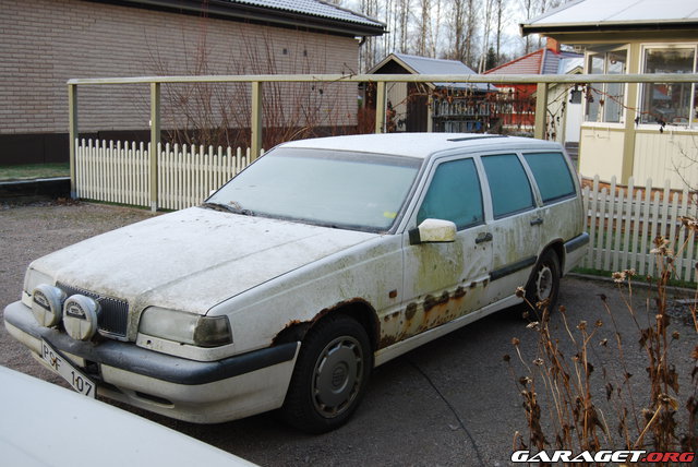

Jag har införskaffat mig en "ny" bil för övrigt som det ska plockas en hel del saker ifrån, inget mindre än en 855a!
https://www1.garaget.org/gallery/images/166/165146/165146-a73b6d12379feba0e5100b827da4682b.jpg
https://www1.garaget.org/gallery/images/166/165146/165146-1ecd2797a7856f2b207848359845652a.jpg
https://www1.garaget.org/gallery/images/166/165146/165146-f3524b03c3f9c798db34a43596239a0b.jpg
https://www1.garaget.org/gallery/images/166/165146/165146-7b489e4b7030b910bf44cfd0b6b4f6dd.jpg
https://www1.garaget.org/gallery/images/166/165146/165146-eaf5439629daff4e573ed0158f9efad8.jpg
Kanske ingen skönhet men inredningen är fräsch och all mekanik fungerar förutom ABS cool
