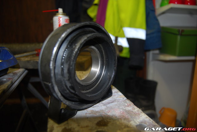

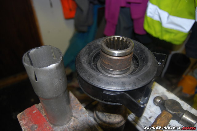

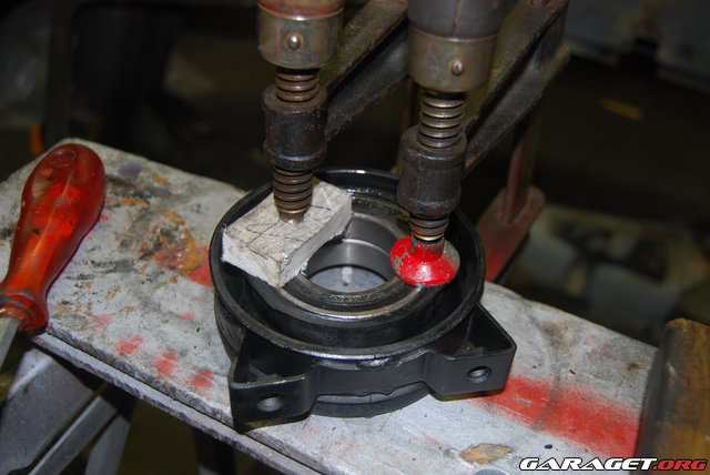

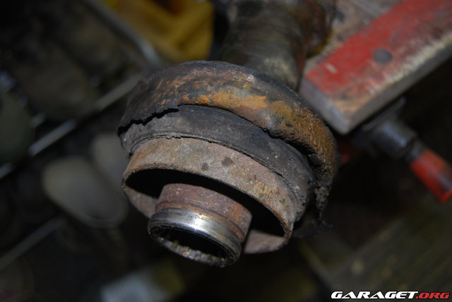

Så efter att jag bytte svänghjulet så har jag hört en slags klonkande när man kör iväg eller släpper gasen, något som också märkts av som en slags fördröjning vid växelbyte, backande eller när man kör iväg. Har inte riktigt tänk något annat än att det kunde varit växellådan som varit sliten, ända tills besiktningen nämnde det här om dagen som bra att veta. Så uppenbart egentligen, stödlagret var slut. Passar ju in ganska perfekt på problemen jag upplevt.. Så blev till att byta det då
Gamla lagret
https://www1.garaget.org/gallery/images/166/165146/165146-c049854a6fe71a43c475d62883f414a7.jpg
Det var alltså inte lagret som var slut utan hållaren. Men bytte så klart lagret i samma veva.
Hållare och lager köper man separat så de var man tvungen att pressa ihop, vilket inte alls var så lätt som det såg ut. Höll nog på i mer än en halvtimme med att få i lagret hela vägen i hållaren. Så för er som också tänkt byta lager och hållare så tyckte jag det fungerade bäst om man först tog lite diskmedel utspätt med vatten och strök runt i hållaren, och sedan placera det gamla lagret på det nya så man kan pressa utan att skada det nya lagret. Jag pressade med två tvingar.
https://www1.garaget.org/gallery/images/166/165146/165146-5fd04fe51286870e78f9b5efb71a930d.jpg
Gamla lagret som jag pressar på alltså, pressa inte på det nya!
Nya lagret på plats, en bit avgasrör fungerade perfekt att slå på lagret på axeln med.

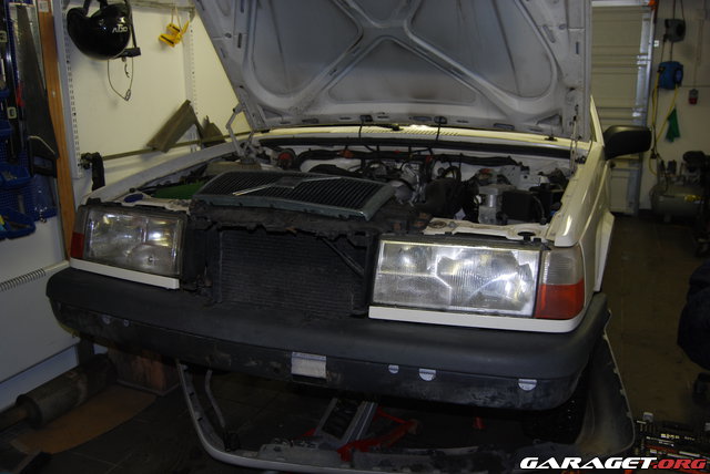

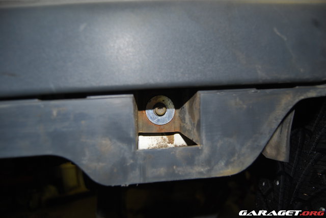

Gjorde ett besök hos 850in också, mycket pulsa och skotta blev det...
Knappt så han syns, men efter ett tag kom jag åt vad jag ville ha, stötfångaren cool
https://www1.garaget.org/gallery/images/166/165146/165146-b337e5d603aa98fb04fc5f469aaccc2f.jpg
https://www1.garaget.org/gallery/images/166/165146/165146-cd54b4a741e0f7a6b86cd74e2ed779bc.jpg

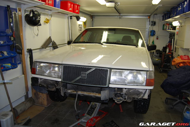

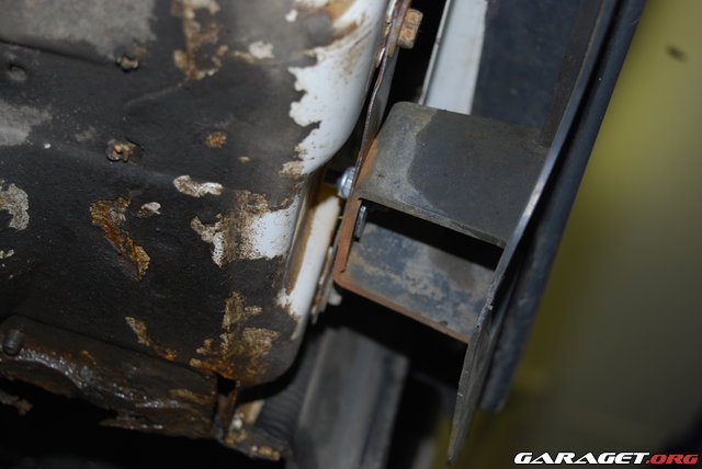

Så blev till att montera den då:
https://www1.garaget.org/gallery/images/166/165146/165146-60ca7458da4da148f3ca27303d5d3ce5.jpg
https://www1.garaget.org/gallery/images/166/165146/165146-4c22f0ba650d5ef55c62a036317e483b.jpg
https://www1.garaget.org/gallery/images/166/165146/165146-a6b5cf67882df3e1fe98b5527cbb3ee6.jpg
https://www1.garaget.org/gallery/images/166/165146/165146-03c7d393b6d467c94f2afbca15cac415.jpg
https://www1.garaget.org/gallery/images/166/165146/165146-47d64aaccd4c3642c648acd17fe9e0f2.jpg
https://www1.garaget.org/gallery/images/166/165146/165146-edf8c37fba14a05b387284485124df68.jpg
https://www1.garaget.org/gallery/images/166/165146/165146-bf93bee0d8b0da35c9b1b14128df349b.jpg
Och sedan var det bara att trycka fast underdelen i överdelen! Blev väldigt bra tycker jag själv iaf cool

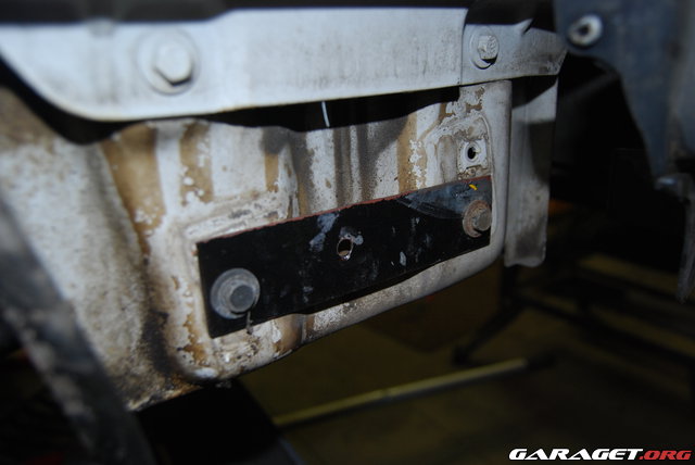

https://www1.garaget.org/gallery/images/166/165146/165146-54d0d29490544ddbc5d820c9c9fdb6b2.jpg
Kofångaren sitter nu fast i fästena framför hjulhusen med en bult per sida, och med fem skruvar med mutter under grillen och igenom krockbalken. Kommer även fästa den i hjulhusen i någon gång i veckan. Kofångaren verkar i alla fall sitta bra då den klarade av ett rådjur... sad Gick inte fort som tur var, och djuret verkade klara sig utan skador..
Man kan se det här som en provmontering till sommaren då den såklart kommer att lackeras och renoveras.

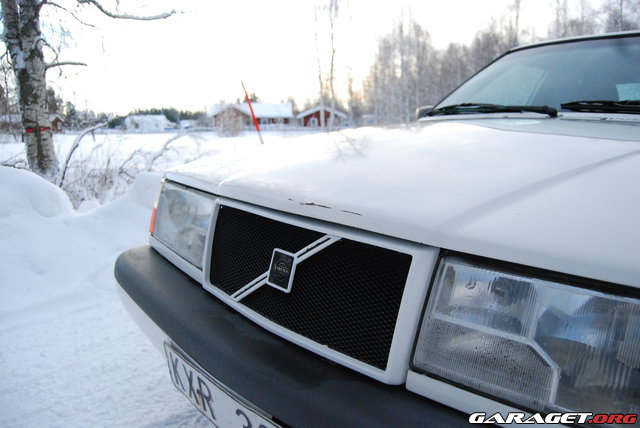

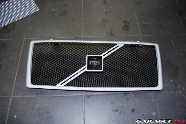

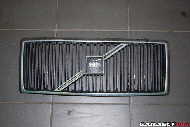

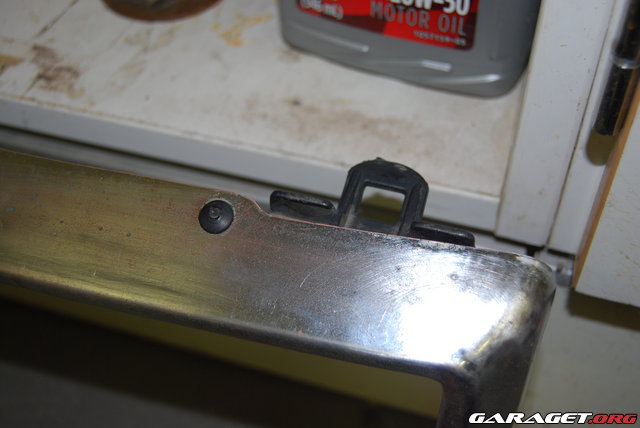

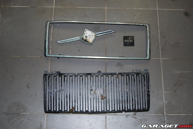

Tanken har varit att en turbogrill ska på, men nu har jag istället byggt en egen eftersom jag vill ha bilen mer personlig. Men sen får jag se i framtiden om det blir en turbogrill ändå om jag inte gillar den här.
Så här har det gått:
https://www1.garaget.org/gallery/images/166/165146/165146-7e99d79ddc5b7e3ac1e48f34c12bc9dc.jpg
https://www1.garaget.org/gallery/images/166/165146/165146-e2e343b2f58d4a212a01d6bb7b27610f.jpg

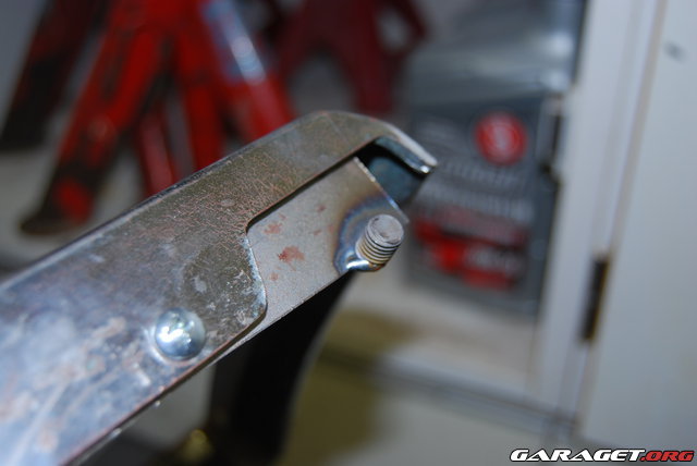

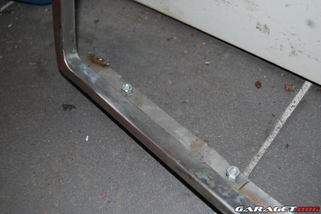

Byggt egna fästen eftersom de gamla satt i själva gallerdelen som jag tagit bort:
https://www1.garaget.org/gallery/images/166/165146/165146-43c368250c749099cdd4de16aaafdeff.jpg
https://www1.garaget.org/gallery/images/166/165146/165146-9bd5ccc776d13fe6a33cf0f0460f2703.jpg
https://www1.garaget.org/gallery/images/166/165146/165146-702d82fde88ad4e2697bff1f6b893024.jpg
https://www1.garaget.org/gallery/images/166/165146/165146-c83e714d26f1dabee06c17301a931751.jpg
Jag glömde ta bilder efter ovan men jag har använt aluminiumgaller som jag lackat svart i ramen. Emblem och ram har jag lackat vitt. Resultatet:
https://www1.garaget.org/gallery/images/166/165146/165146-899e884d770b37cfe60957f9295133d0.jpg
https://www1.garaget.org/gallery/images/166/165146/165146-3b2e120cc88b49c04893c10c5c12bafe.jpg
Svarta linjerna i emblemet blev inte nå vidare så dem får jag nog göra om. Men annars blev det över mina förväntningar så jag kommer att köra så här tills vidare smile

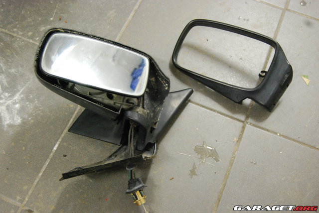

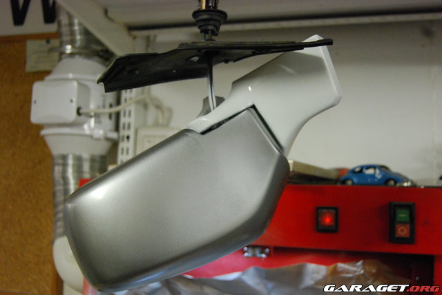

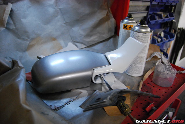

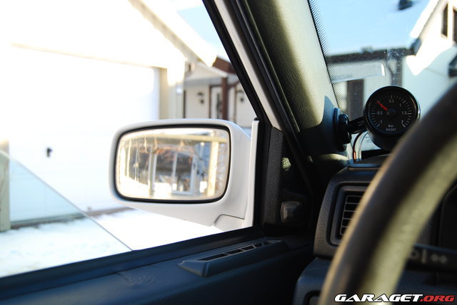

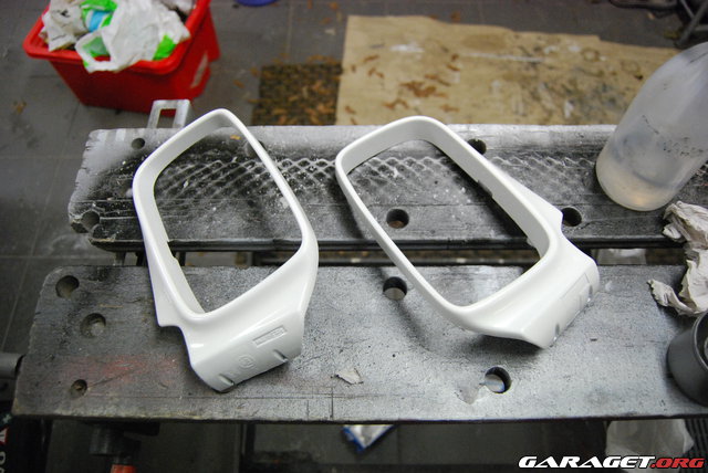

De tråkiga svarta speglarna har fått sig lite färg också. Jag valde att göra något jag inte sätt någon annan göra här också. Man kan ju måla de helt vita som de flesta gör men det är ju så tråkigt.. Jag tänkte lite på moderna R-design-Volvos här.
https://www1.garaget.org/gallery/images/166/165146/165146-8bf28b56f08416fc5105d562401e87f5.jpg
https://www1.garaget.org/gallery/images/166/165146/165146-d0b6433aaf1ed0788a92ca6c7c793117.jpg
https://www1.garaget.org/gallery/images/166/165146/165146-84115bec434c07658b3d5b333e34edca.jpg
https://www1.garaget.org/gallery/images/166/165146/165146-53ba836158352851168f8a752c75c7ad.jpg
Resultatet
https://www1.garaget.org/gallery/images/166/165146/165146-95d3bae7d1d62a8fa4565176c08a98da.jpg
https://www1.garaget.org/gallery/images/166/165146/165146-893fc703119f7fcc5d61049f70705002.jpg
Jag hade hoppats på att det skulle bli lite bättre. Alltså resultatet på speglarna vart väldigt bra men det smälter inte in på bilen lika bra som jag trott. Men bättre än innan tycker jag åtminstone cool

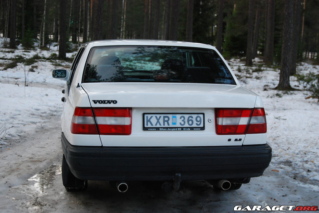

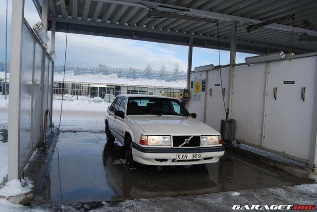

Och så blev det en sväng in till Gävle för att tvätta! big_smile
https://www1.garaget.org/gallery/images/166/165146/165146-cf8b5641dc4e9c70f621ed793d3108e4.jpg
Och lite bonusbilder på det wink
https://www1.garaget.org/gallery/images/166/165146/165146-ca36120437367ecc67050722a0276d34.jpg
https://www1.garaget.org/gallery/images/166/165146/165146-fff67c2794618bc171b4bdc8935bec40.jpg
https://www1.garaget.org/gallery/images/166/165146/165146-83be6e2573abf2e071be83a2c6c95127.jpg
https://www1.garaget.org/gallery/images/166/165146/165146-6aa4ab9b48f6bf8847ad44b2616d7444.jpg
https://www1.garaget.org/gallery/images/166/165146/165146-eb65268a0071c648c7a95356943126c9.jpg
Äckligt rostiga plåtisar hmm Längtar tills man kan slänga på något finare. Har börjat leta lite redan men inte hittat något jag är nöjd med än. Blir nog inte standard R-fälgar iaf

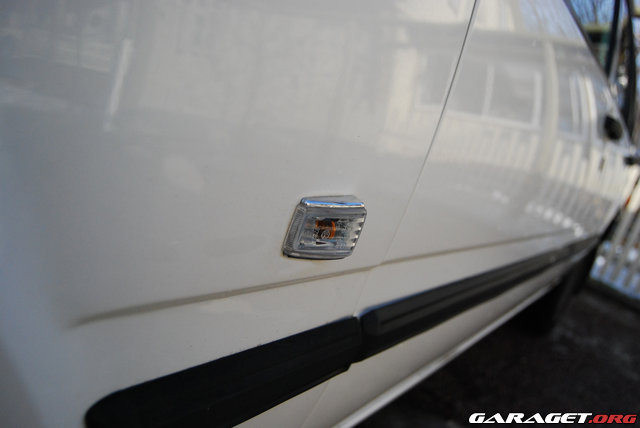

Tjenare. Gått lång tid sedan det skrevs något senast men tyvärr har det väl inte hänt några större saker ändå. Finns inte mycket tid till bilen nu om dagarna, men här kommer i alla fall de lilla som har hänt
Nya strålkastare och vita blinkers runt om har införskaffats och monterats
https://www1.garaget.org/gallery/images/166/165146/165146-cd78ade98d19ca9d38d4be25e3025ec7.jpg
https://www1.garaget.org/gallery/images/166/165146/165146-b4ea89acd2778e0ba5fca502405617b3.jpg
https://www1.garaget.org/gallery/images/166/165146/165146-8cc76a142ad761b5cb02cc8aabf9f9c0.jpg
https://www1.garaget.org/gallery/images/166/165146/165146-24c70bb80ad6eca9cc96d3bfd999b47e.jpg
https://www1.garaget.org/gallery/images/166/165146/165146-527e217afffaad230948c37378daca56.jpg
Blev bra tycker jag och nya strålkastare gör verkligen susen både i utseende och funktion, mycket bättre ljus nu. Och sen har jag för övrigt börjat tycka om de silvriga speglarna så de kommer nog att förbli silvriga.

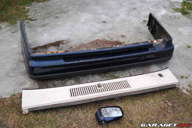

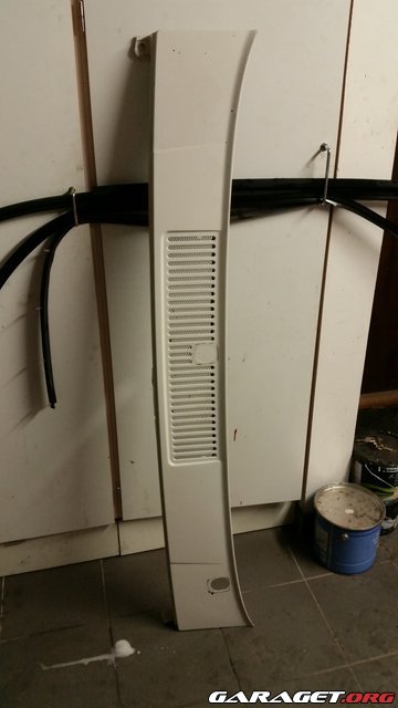

Var på skroten här om dagen och hittade en bakkofångare som ska pusslas ihop med kofångaren som jag har på 855an, och så hittade jag även en helt rostfri torpedplåt i rätt färg! cool
https://www1.garaget.org/gallery/images/166/165146/165146-e2a41d8b060abc1461a6d4b38dc0a3b6.jpg
https://www1.garaget.org/gallery/images/166/165146/165146-4564d300b97cb41b779d7967bb825e00.jpg

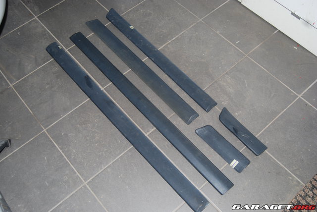

Tog av alla lister på plåten och gjorde ren och ska fixa bättre rostskydd så den håller skicket.
Och slutligen har jag lyckats få ihop kompletta lister till sidorna, hur de ska fästas blir nästa steg, provat lite olika metoder men har inte fått dem att sitta nå bra än.
