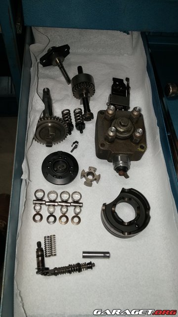

Förra ägaren misstänkte att det var dieselpumpen som var trasig så det var det första jag kollade upp. Och visst visade det sig vara så, då var det bara att börja söka efter ny pump och diverse reservdelar. Det tog inte länge innan jag hittade en likadan dieselpump i södra Sverige som kunde skickas upp med bussgods. Började med att plocka isär och gå igenom hela nya pumpen och tvätta ur den, dessutom passade jag på att plocka ner tanken och rengöra den.
(Tips till att rengöra tankar. Citronsyra gör susen! Köpte 1.2 kg burkar på ÖoB. Kassörskan såg lite fundersam ut när man lastar upp 4-5 burkar citronsyra på bandet.)

https://www1.garaget.org/gallery/images/209/208556/208556-39554aa36364c89f25bfe20935e67a34.jpg
komplett dieselpump (utan pumphus)

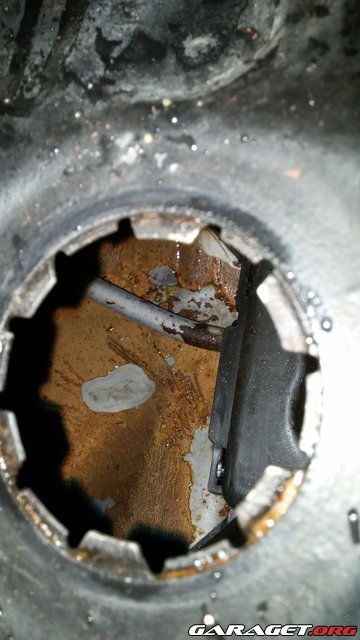

https://www1.garaget.org/gallery/images/209/208556/208556-ea29b25828eb6bc7e5b1a15f2fa0c0a9.jpg
före citronsyra

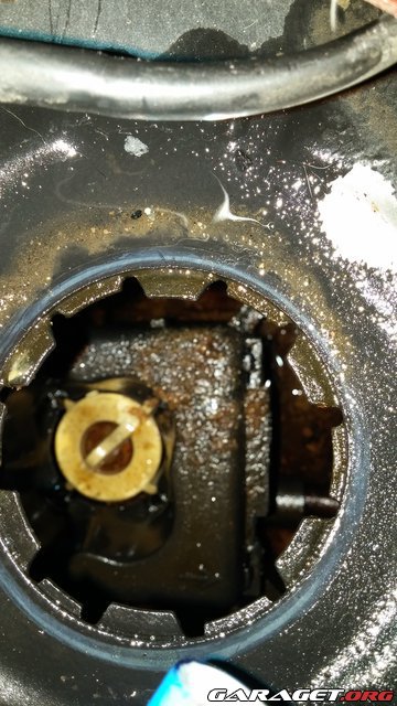

https://www1.garaget.org/gallery/images/209/208556/208556-11817e1552afd40c10bc222800e84fa3.jpg
efter första behandlingen. tog tyvärr ingen bild på det slutgiltiga resultatet.

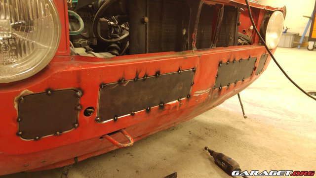

Fronten

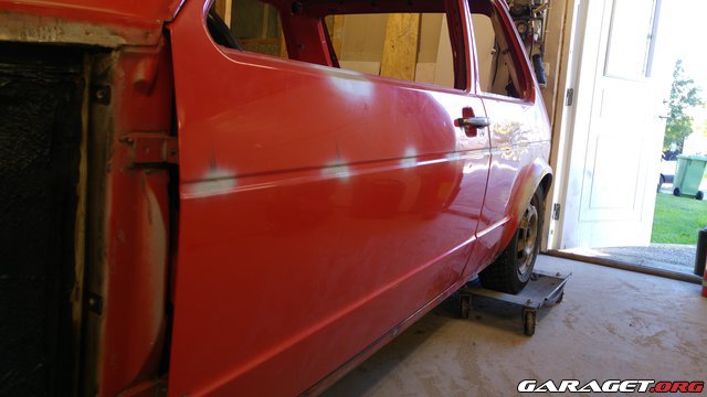

https://www1.garaget.org/gallery/images/209/208556/208556-ff0314e10091d1025a9a8d84a12d33d4.jpg
Listfritt ska de va!

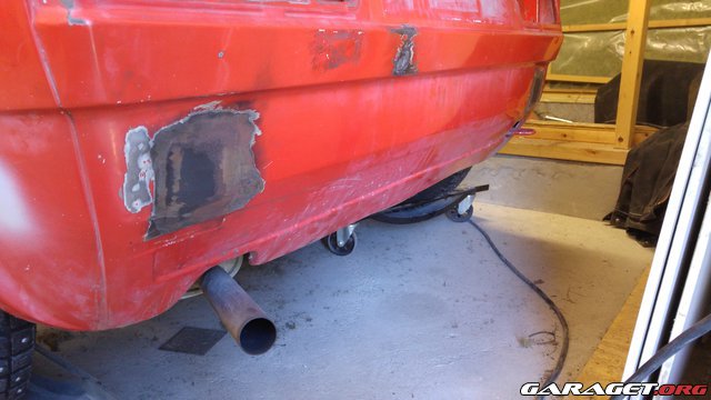

https://www1.garaget.org/gallery/images/209/208556/208556-65087d0275edf53dd1f3fd973f37ee7e.jpg

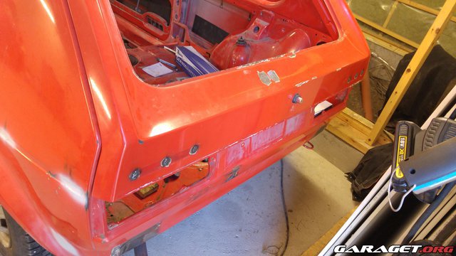

Kofångaren bak pluggad

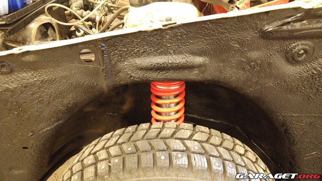

https://www1.garaget.org/gallery/images/209/208556/208556-dee645366d2e9f2ca49f1cf5f7d7dc53.jpg
Monterade coilovers alldeles för tidigt!

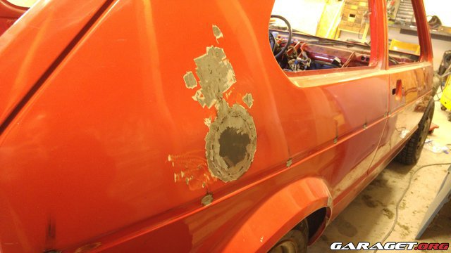

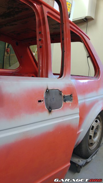

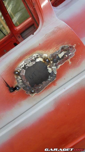

Punktat plåt över dörrhandtagen
https://www1.garaget.org/gallery/images/209/208556/208556-8e127c764e7588c3dcdfad265c310681.jpg
tur det ska täckas med spackel sen! lol

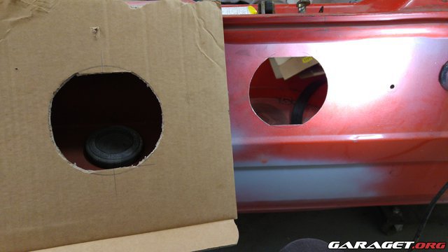

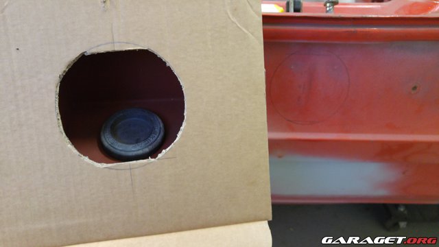

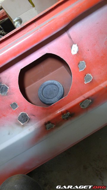

prototyp i kartong till påfyllnadsrör
https://www1.garaget.org/gallery/images/209/208556/208556-567cb3b8ede92d45cf1e837f6de9362d.jpg
kapat upp hålet till "lådan" där påfyllnadsröret ska sitta
https://www1.garaget.org/gallery/images/209/208556/208556-a67de827eadf3b7ac9609da7e62c1946.jpg
punktat fast "lådan"

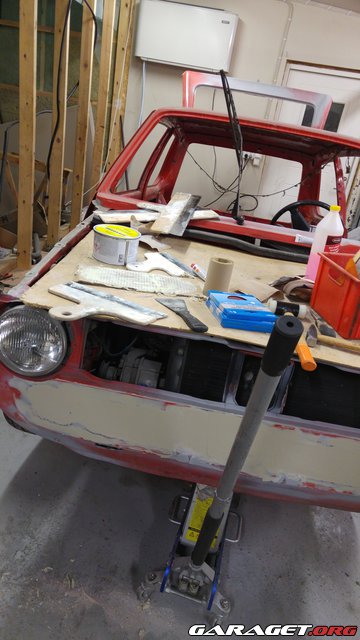

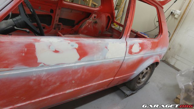

spackling påbörjad! går faktiskt ganska bra om jag får säga de självl! (för att ha varit oskuld på spackelfronten)

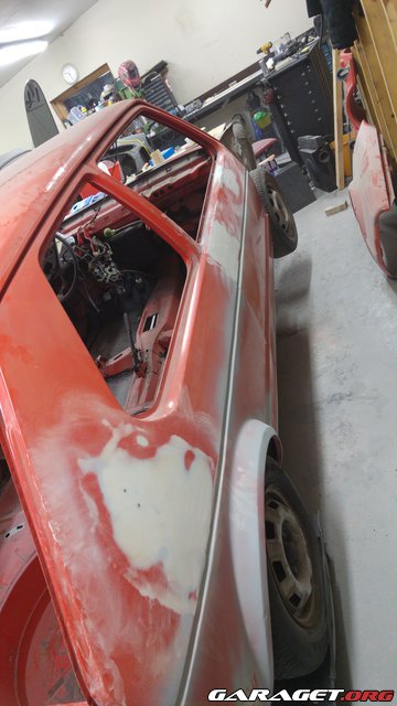

https://www1.garaget.org/gallery/images/209/208556/208556-47d878daf76045dd9a38ef4ebca64a13.jpg
mer spackel
https://www1.garaget.org/gallery/images/209/208556/208556-2d2fd8970d88bb9c630cdde9a6de9cdf.jpg
och lite till spackel!

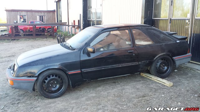

https://www1.garaget.org/gallery/images/119/118093/118093-c212863456dcbcdf44a3a8ab8474967d.jpg
bonusbild på Tobias sierra (r3vamped @ gar.org)
