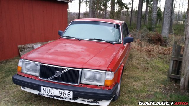

https://www1.garaget.org/gallery/images/195/194144/194144-df1def840ddf0371abb9cdcace553258.jpg
Här står bilen o fryser nu, garaget har varit upptagen så fick köra upp bilen till farmor!

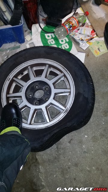

https://www1.garaget.org/gallery/images/195/194144/194144-d8bd25df7490bdbe9d9fa8362b58dbb1.jpg
Såhär såg däcket ut när vi väl kom fram till farmor, slängde på ett annat sommardäck och sen rulla hem!

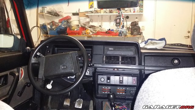

https://www1.garaget.org/gallery/images/195/194144/194144-c3fbae4c89565a4cc877ba32d7492e3e.jpg

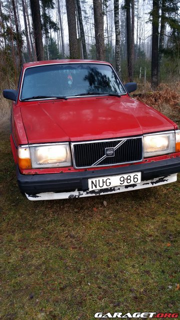

Ville ge er en liten översikt, ganska fräsch inne i bilen faktiskt!

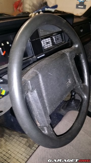

https://www1.garaget.org/gallery/images/195/194144/194144-89112a8447d0773caf3cd788113993f9.jpg

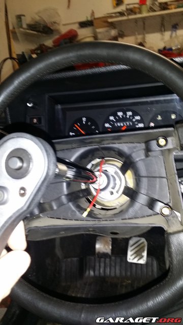

Började med o ta bort ratten för o komma åt bättre, 27 långhylsa. Slå i rattlåset och sen bara ta bort muttern!

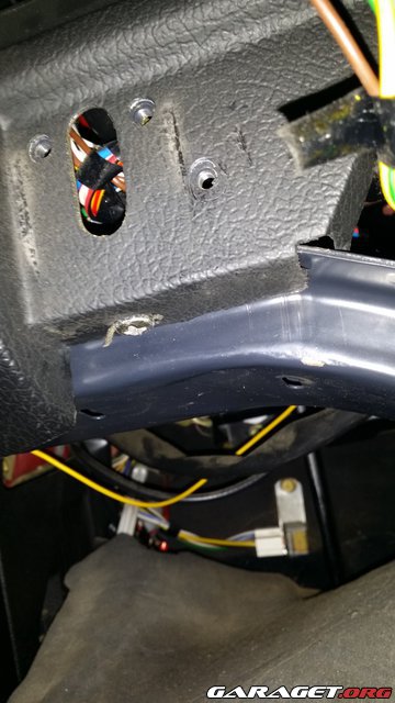

https://www1.garaget.org/gallery/images/195/194144/194144-7347acff949cb5222807c9a1c102bc7a.jpg

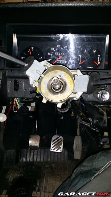

När ratten väl vart borta var det dags för den här jäkeln, den blåe balken.

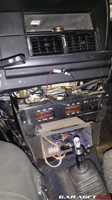

https://www1.garaget.org/gallery/images/195/194144/194144-dc0c8c6ea67bb45b8b21b49d76ddc072.jpg
Sitter med två skruvar i vänster och höger kant, samt två stycken direkt till höger/vänster om navet.
https://www1.garaget.org/gallery/images/195/194144/194144-d686892c2ecf2ce159e741f827f38b65.jpg
Här är på vänstra sidan, kan vara lite svåra o komma åt. När dem väl är borta och du tagit bort dem andra två som sitter vid mitten är det bara o börja rycka o ha sig, trodde jag iallafall!

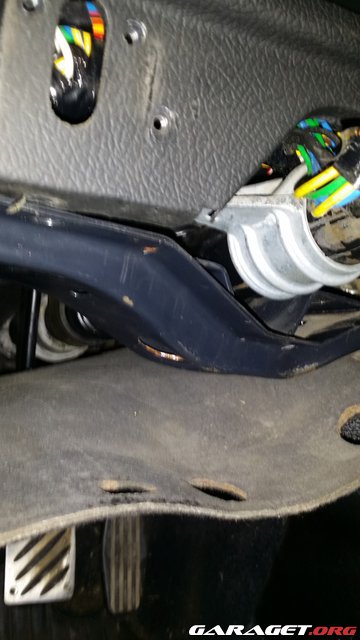

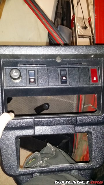

https://www1.garaget.org/gallery/images/195/194144/194144-e6bf2968a2ed7888688aea559dad77c7.jpg

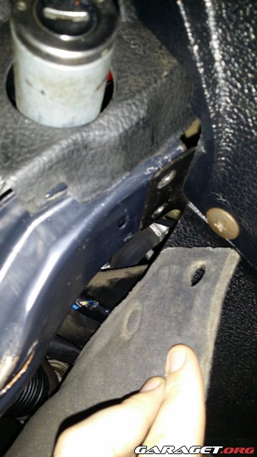

När jag försökte trycka ut den kände jag att den tog i lite överallt, vart lite fundersam.
https://www1.garaget.org/gallery/images/195/194144/194144-507468cc902d9827e8073667edb005d2.jpg
Tog bort plasten runt värmereglagen, och såg att balken tog i en svart stor plast bit som gick till värmepaketet. Körde in en skruvmejsel och böjde lite och sen vipps var den ute! Detta tog mig cirka 45 minuter.. haha!

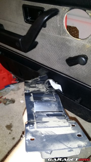

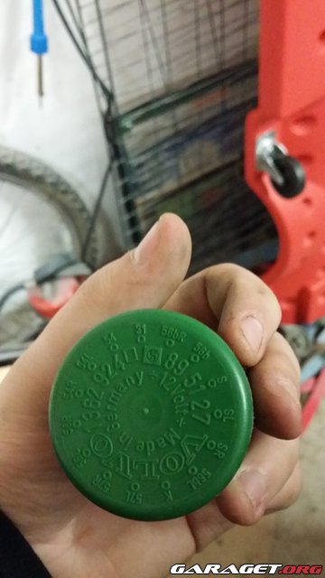

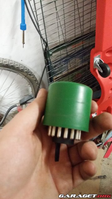

Det här relät satt fast på balken som jag tog bort, någon som vet vad det är? För jag fattade verkligen inte, ligger en till likadan i bilen..!

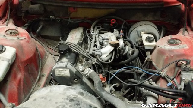

https://www1.garaget.org/gallery/images/195/194144/194144-f69b48dd342966294b2eb2161f02fcec.jpg
https://www1.garaget.org/gallery/images/195/194144/194144-d31e427a73bd2eaeb407b3d32c89fe8d.jpg

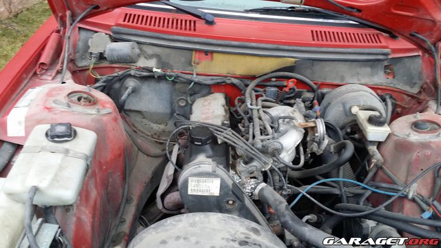

Avslutar med en bild på motorn, väldigt skitigt där inne. Funderar på o lacka motorutrymmet svart när motorn o allt är ute.. Men det är ju bara tankar, vad tycker ni? wink

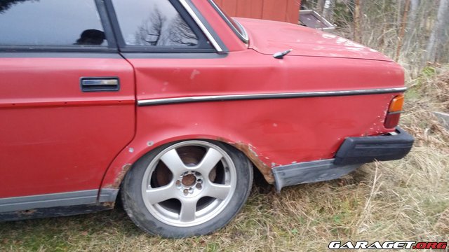

Har också en fråga till er som följer, bucklan jag har på vänster bakskärm. Har funderat lite på hur jag ska slå ut den, den är illa placerad och kommer inte åt bakom den..

Det reläet är till för ljusövervakningen, går en lampa sönder ändras motståndet i reläet  och då tänds en lampa på instrument panelen.

Okej tack så mycket! smile
