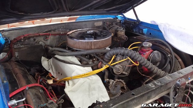

Köpte lite julklappar till mig själv. Sen fick jag även ett till slutsteg i julklapp av farsan. Så till våren kommer jag kunna höra mer än bara motorn (radion som satt i bilen innan funka inte)
Förra veckan började jag riva ner bilen lite. Den har läckt rätt mycket olja från växellådan, så trodde att jag va tvungen att byta packbox. Men det visade sig vara packningen till tråget som va dåligt (förra ägaren hade bytt det, men hade tydligen dragit sönder det..). Så där lyckades jag spara lite tid smile

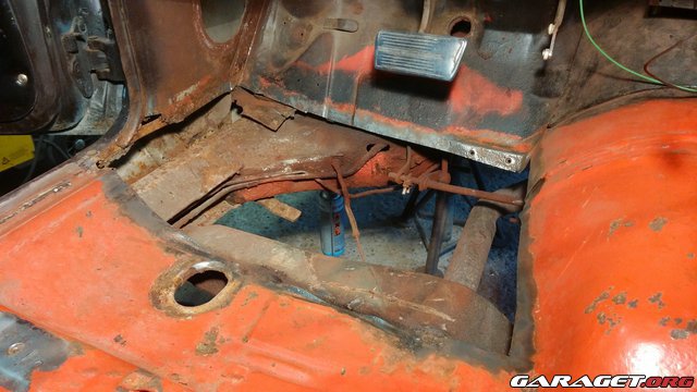

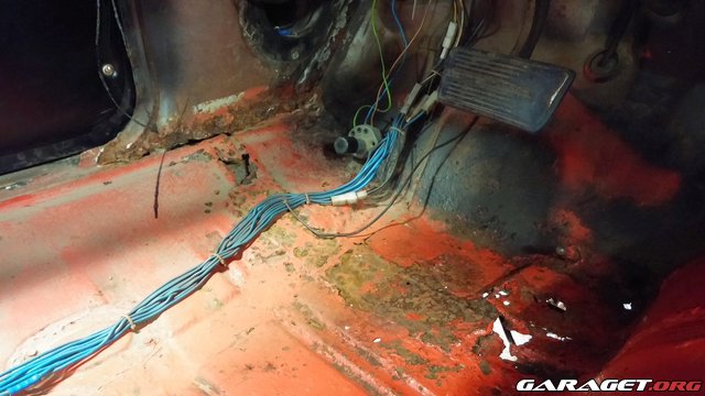

Rev ut stolar och mattan. Observera "gaspedalen"

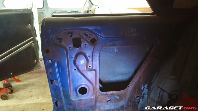

Upptäckte att en fönsterhiss inte funka, och den va inte speciellt samarbetsvillig när den skulle tas ur
https://www1.garaget.org/gallery/images/188/187526/187526-05fc385e74c5a6df4b494f5c22b13fec.jpg

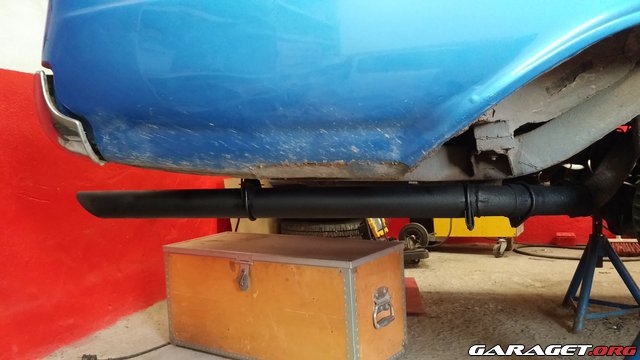

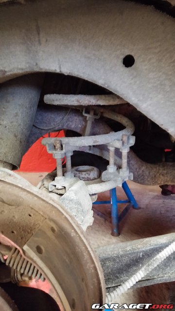

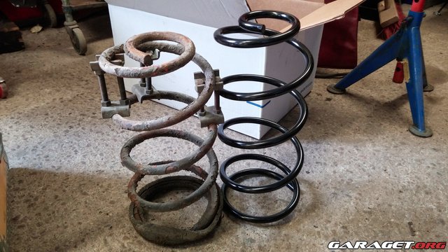

Upptäckte även att bilen är fuskhöjd, troligen pga sumpiga fjädrar. Så det blir att köpa nya..

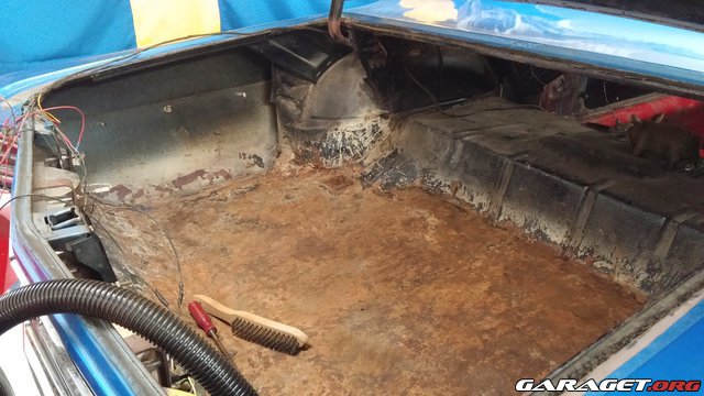

Skrapade rent skuffen på gammal färg och rost (observera raggarsvinet)

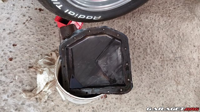

I helgen har jag bytt oljefilter, fyllt på olja, satt tillbaka oljetråget till växellådan och bytt tändstift. Upptäckte dessutom att det har läckt olja från ventilkåporna, så jag ska byta packning där med.

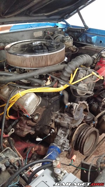

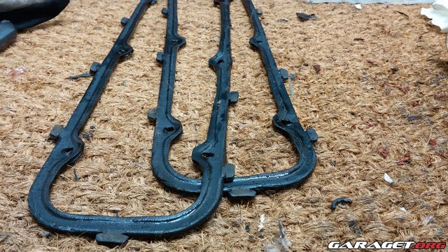

förra ägaren hade tydligen inte tagit bort gammal silikon när han bytte packningarna. och inte satt dit nytt silikon, därför läckte det olja..

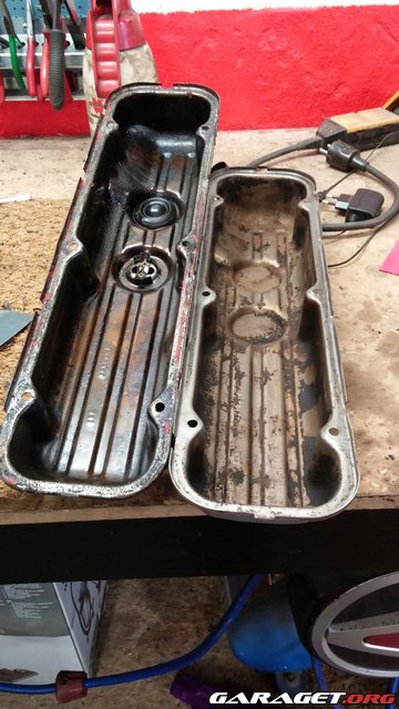

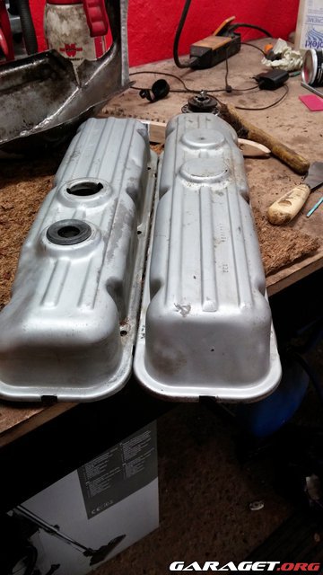

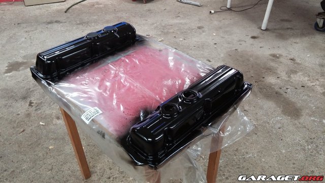

ska även passa på att sätta på ny färg på ventilkåporna

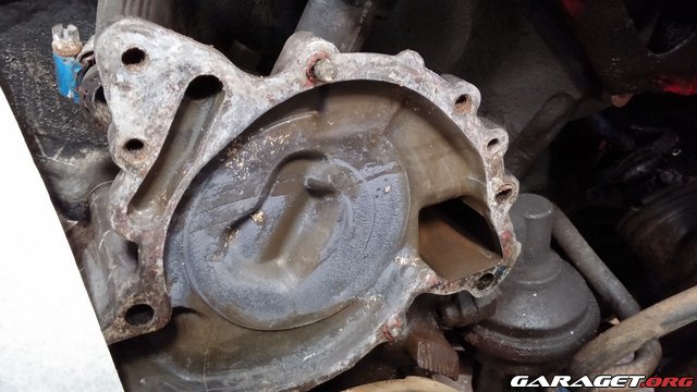

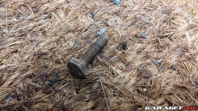

glömde skriva förut när jag tog bort vattenpumpen att två skruvar gick av (ena va dock av sen innan). en induktionsvärmare hade suttit rätt fint nu

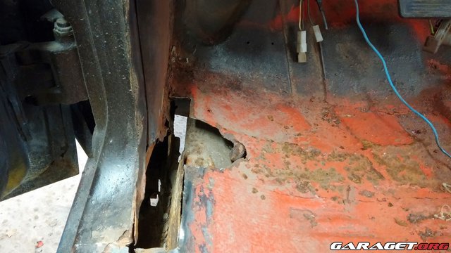

https://www1.garaget.org/gallery/images/188/187526/187526-231347459e6de4838b45f093e5e95a03.jpg
https://www1.garaget.org/gallery/images/188/187526/187526-a1918d164ab81f47ecdaf72bf5b2b096.jpg
https://www1.garaget.org/gallery/images/188/187526/187526-ae2a22846d5132570cfa07f99bdb97b0.jpg
https://www1.garaget.org/gallery/images/188/187526/187526-00f8c7c0450aaf3e0e08ee83df6fe948.jpg
https://www1.garaget.org/gallery/images/188/187526/187526-0772c88746fd1511f2a591d7118b2c21.jpg

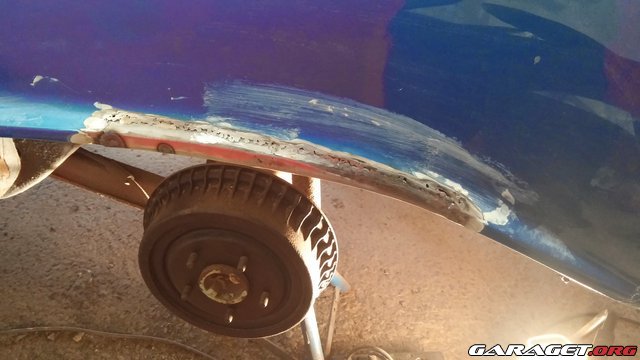

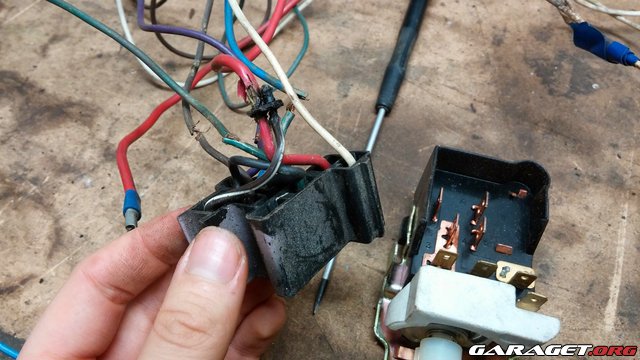

jag förstår mig inte på folk som försöker laga rost med silikon eller plast..
Så det blir lite rostlagning, men det är som tur är inte lika illa som det va med vallen

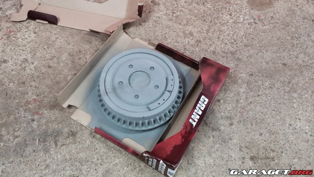

Blev en tripp förbi Hasen racing idag smile
https://www1.garaget.org/gallery/images/188/187526/187526-1137313d5cce9a45368b62f135bf4a2a.jpg
Grant 12,5 ". nu kanske jag t o m ser vägen när jag kör hehe
https://www1.garaget.org/gallery/images/188/187526/187526-9be5706d763936556f9202c8c10c1df7.jpg
rätt tändkablar, ventilkåpspackningar, rep sats till huvudbromscylindern, rattnav samt framhjulslager och packbox

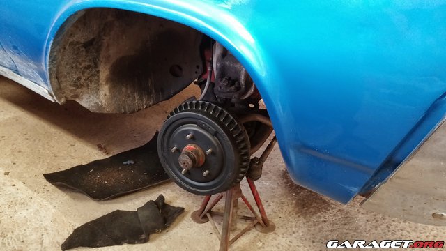

20 januari 2015
Senaste dagarna har detta hänt:
https://www1.garaget.org/gallery/images/188/187526/187526-3535f47425657c523e556002202fa877.jpg
https://www1.garaget.org/gallery/images/188/187526/187526-dbfcb89e16209507d3f34df2e0007922.jpg
Trummorna fick lite färg

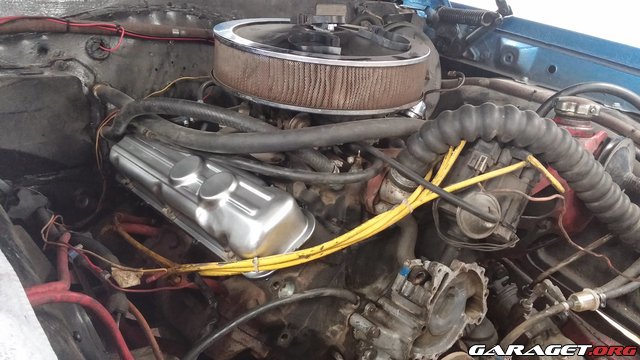

Ventilkåporna fick lite fusk-krom à la Biltema (rann som bara den..)
https://www1.garaget.org/gallery/images/188/187526/187526-d9390b66d754cff194055eb2a88fc88d.jpg

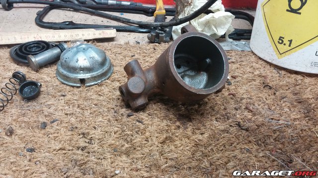

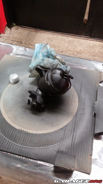

Började renovera huvudbromscylindern
https://www1.garaget.org/gallery/images/188/187526/187526-a3ac09d409028517cff75f46e8a20ca8.jpg

Har dessutom bytt packbox i bakaxeln och bytt framhjulslager.

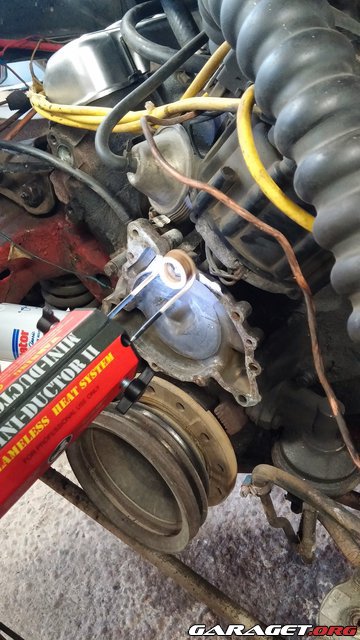

Förra helgen försökte jag få loss bultarna som hade fastnat. Funkade dock inte med induktionsvärmare.. Så det fick bli gassvetsen, ena skruven lossnade snällt medans den andra inte riktigt ville. Fick svetsa fast en mutter på den, på fjärde försöket gick det
https://www1.garaget.org/gallery/images/188/187526/187526-08d378eb81f70b4a9dbd0e1b8b5da398.jpg

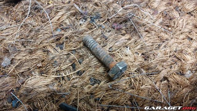

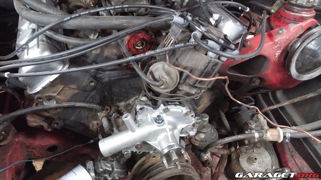

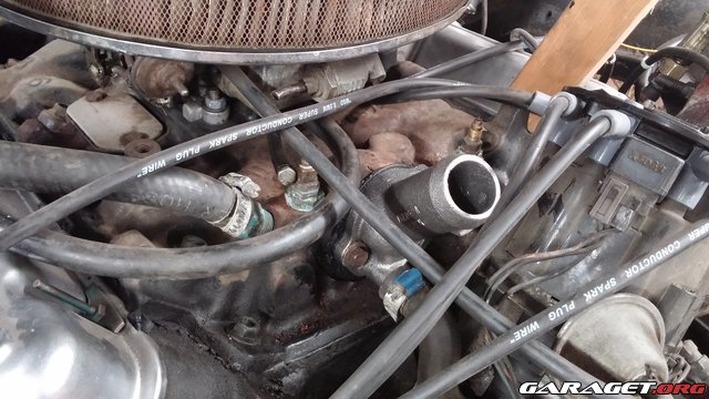

Idag fick jag hem vattenpumpen från usa, så den åkte på plats. Två bultar hade ju gått av, men hittade två i garaget som efter lite modifiering passade. Dessutom upptäckte jag att det hade saknats en lång bult, men hittade en som blev bra där.
https://www1.garaget.org/gallery/images/188/187526/187526-e1700ef9591365811d88d5c8d4f79622.jpg
Kan förstå att två bultar hade gått av, alla såg ut så här..
https://www1.garaget.org/gallery/images/188/187526/187526-e9da6e49282e7534a0b5f0639b510f86.jpg
Fixade gängorna, såhär bra lev det
https://www1.garaget.org/gallery/images/188/187526/187526-0d4b2cfa7229e6a0fe215bcf4697ec52.jpg

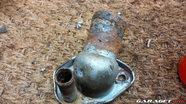

Upptäckte att termostathuset va sisådär..
https://www1.garaget.org/gallery/images/188/187526/187526-edf1d8992a1f70fdf7d358bc2ae20fb1.jpg
Har gjort klart huvudbromscylindern och gett den lite färg
Dessutom har jag påbörjat svetsningen och bytt tändkablar smile

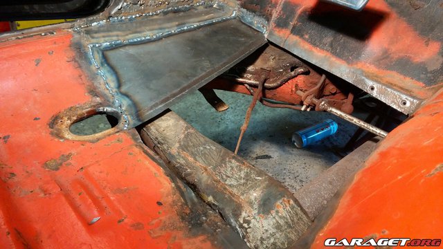

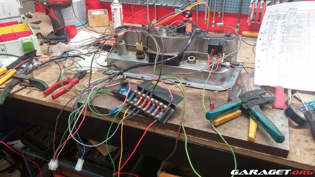

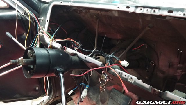

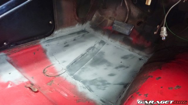

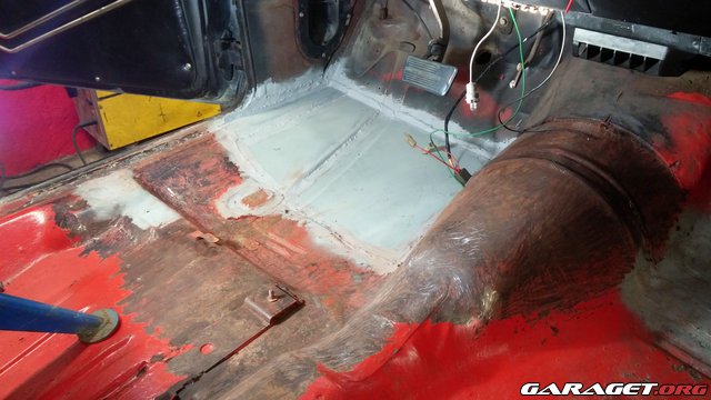

nu äntligen har jag tid att uppdatera lite! Sen sist har jag: skrapat bort gamla listen runt bakluckan, hittat mer rost, lagat rost, tätat runt bakljusrampen, målat ändrören, rivit ut hela elsystemet (va kaos och det va risk för kabelbrand..), börjat tillverka elsystemet, grundat i skuffen, m.m.
https://www1.garaget.org/gallery/images/188/187526/187526-296fa2c84cc276b88ef60a9337b77e46.jpg
https://www1.garaget.org/gallery/images/188/187526/187526-6f55b9c712a659a83322215979e635ab.jpg
https://www1.garaget.org/gallery/images/188/187526/187526-76e0345cd5be7c75aae6f0fab612a5e2.jpg
https://www1.garaget.org/gallery/images/188/187526/187526-da19b741377be6f2b54e23c1804b827e.jpg
https://www1.garaget.org/gallery/images/188/187526/187526-87340a65d27d78cfcbd152c25785999f.jpg
https://www1.garaget.org/gallery/images/188/187526/187526-ea951f7dd622689aadaea45365707ef5.jpg
https://www1.garaget.org/gallery/images/188/187526/187526-07746ead24221d20a5a39541502b20de.jpg
https://www1.garaget.org/gallery/images/188/187526/187526-9616725e9260b75c4d64c8458a0faa4e.jpg
https://www1.garaget.org/gallery/images/188/187526/187526-f9399416b7dfc565af9da56d5af57f75.jpg
https://www1.garaget.org/gallery/images/188/187526/187526-34f308b9ae5664a0e49b45a5fff45cd2.jpg
https://www1.garaget.org/gallery/images/188/187526/187526-3a09018d659b6c4dd9aac54c5a09ec0e.jpg
https://www1.garaget.org/gallery/images/188/187526/187526-6be1304060a3e8cf133d76904e87a872.jpg

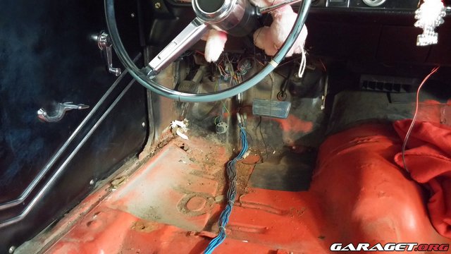

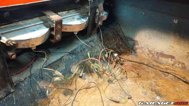

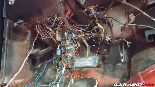

Det är fortfarande rätt mycket jobb kvar; elsystemet, rosten och lite delar i motorn.

nu har nya termostathuset kommit på plats

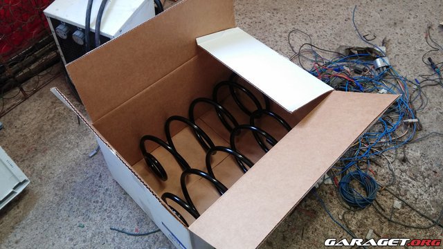

https://www1.garaget.org/gallery/images/188/187526/187526-faf90c1cec0aa1cb5715f25112eab386.jpg
nya fjädrarna ska komma på plats så småningom

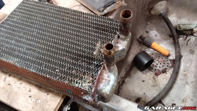

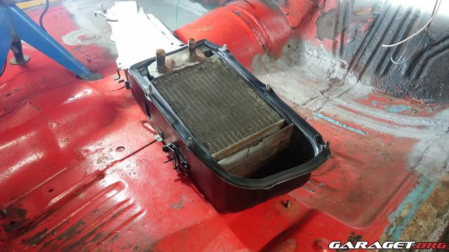

upptäckte för några veckor sen att värmepaketet hade börjat läcka. visade sig vara punka på cellpaketet.. men det gick att löda ihop
https://www1.garaget.org/gallery/images/188/187526/187526-6b8cd7351e86d03357ede24e5187a34e.jpg
https://www1.garaget.org/gallery/images/188/187526/187526-565815a9eed3af78f4a6d1764e2ccaf3.jpg

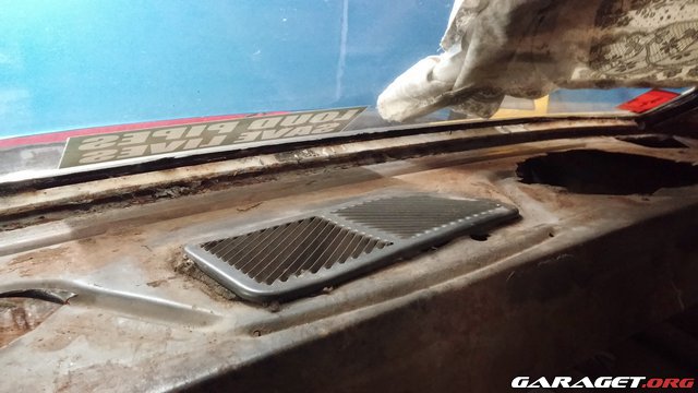

har börjat skrapa bort gammal färg. värmepicka + stämjärn funkar bra!
https://www1.garaget.org/gallery/images/188/187526/187526-53c00bc01d3526090422c83d6dbe4323.jpg

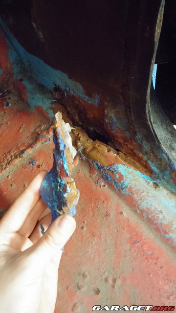

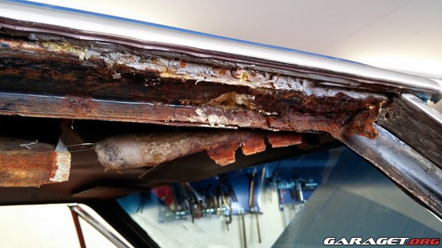

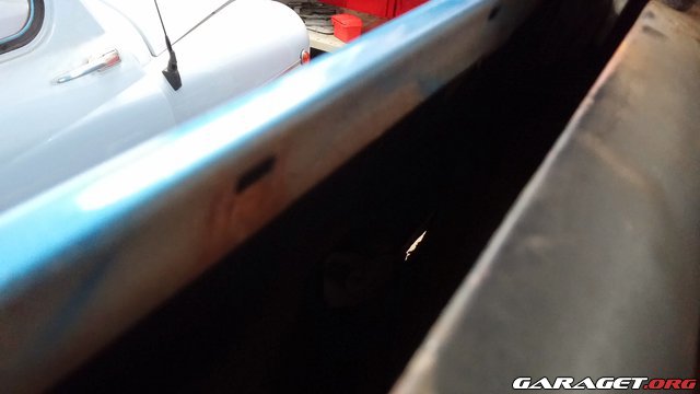

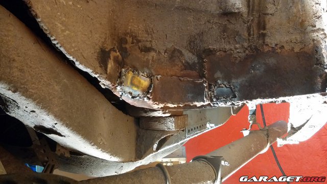

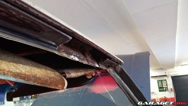

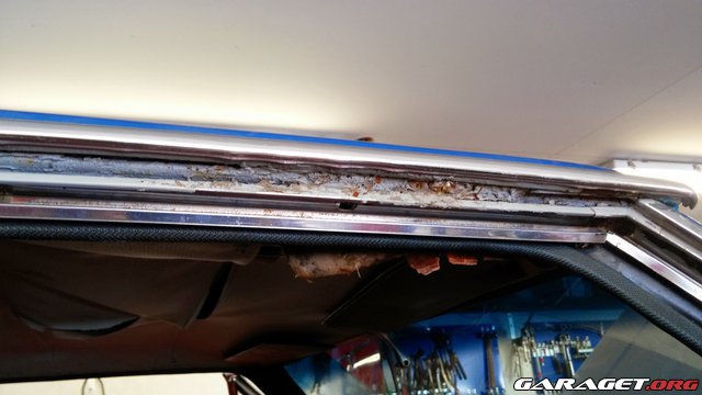

har tyckt att taket såg lite konstigt ut på högersidan
https://www1.garaget.org/gallery/images/188/187526/187526-10d550374565463effe4719347d8bdbb.jpg
visade sig att någon har försökt laga rost med fogskum.....
https://www1.garaget.org/gallery/images/188/187526/187526-d320ce4850ae53fa4d2f41921d0756a5.jpg
https://www1.garaget.org/gallery/images/188/187526/187526-2d1114c9a8169fa26a03138e69cf4429.jpg

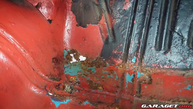

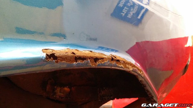

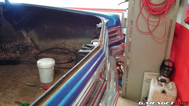

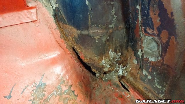

hittade även rost bakom en list och i ett hörn av ena dörren
https://www1.garaget.org/gallery/images/188/187526/187526-0989e06b6d0f72a0537d88b18753ba3b.jpg

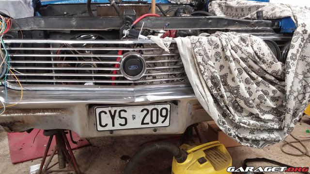

farsan va elak mot min bil. (observera rosthålet i stötfångarn...)

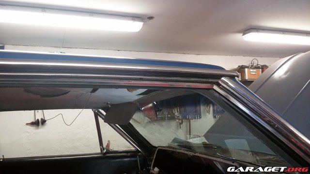

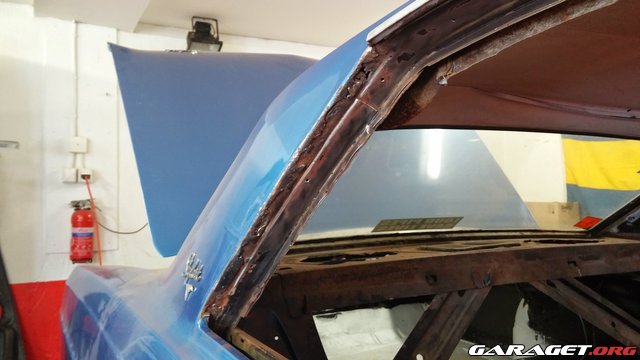

3 april 2015
https://www1.garaget.org/gallery/images/188/187526/187526-34068d436e2ad6f917abfb882bdc7f27.jpg
taket är nu lagat och gummilisterna är utbytta. dom gamla listerna va väääldigt dåliga

bytte bakfjädrarna häromdagen. dom gamla va sumpiga och fuskhöjda..
har även grundat halva golvet. idag blir det att dra på lite täckfärg så man kan fortsätta med elen sen smile
