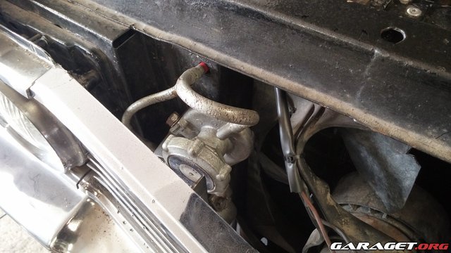

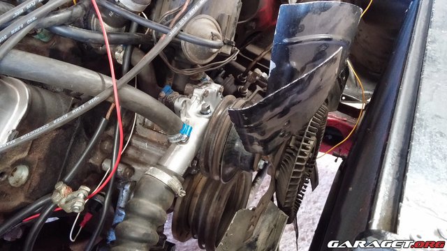

nu har kylaren kommit på plats
https://www1.garaget.org/gallery/images/188/187526/187526-4298f2f89f9b0873c8ccc671ce665052.jpg
https://www1.garaget.org/gallery/images/188/187526/187526-5a5b994c43e5a916e8d6ba1595bef235.jpg

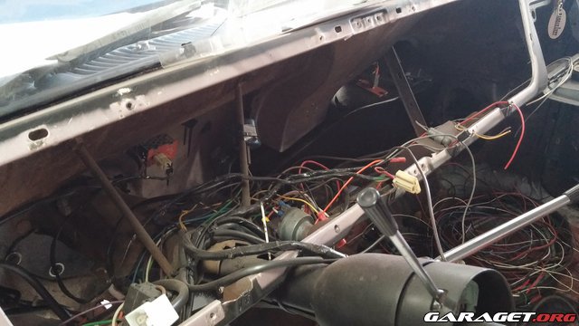

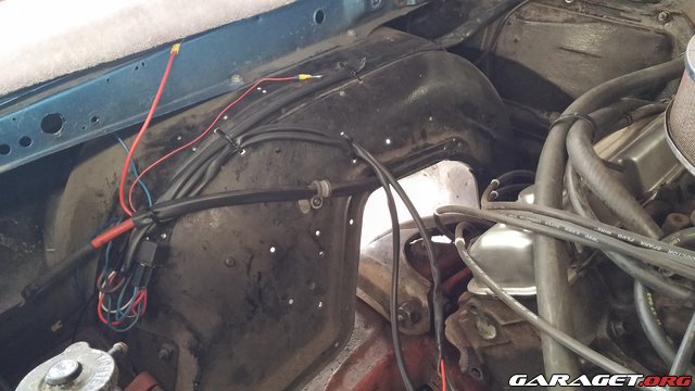

elen börjar komma på plats, dock mer jobb kvar. och det ser fortfarande lite kaosartat ut

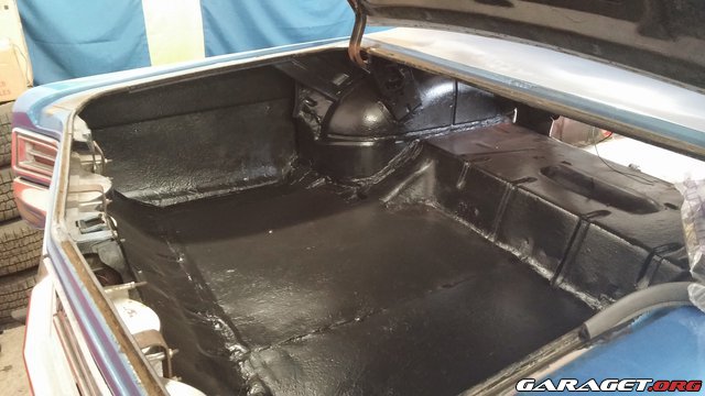

blev klar med målningen av skuffen för nån vecka sen
och nu till det mindre roliga...

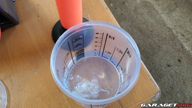

köpte 2-komp färg på autoexperten för ett tag sen, och härdaren va som gelé nu..

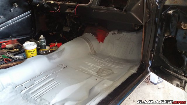

så jag kan inte måla klart halva golvet så jag kan dra elen där..
https://www1.garaget.org/gallery/images/188/187526/187526-c4af03ff32dd744c82f9eadb18ad6b54.jpg

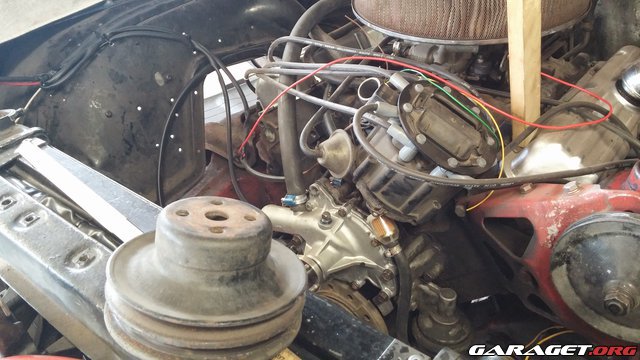

upptäckte även att den nya vattenpumpen inte va som den gamla. den nya sticker inte ut tillräckligt så remskivan får plats, det saknas 1". får se om det går att lösa problemet med en spacer

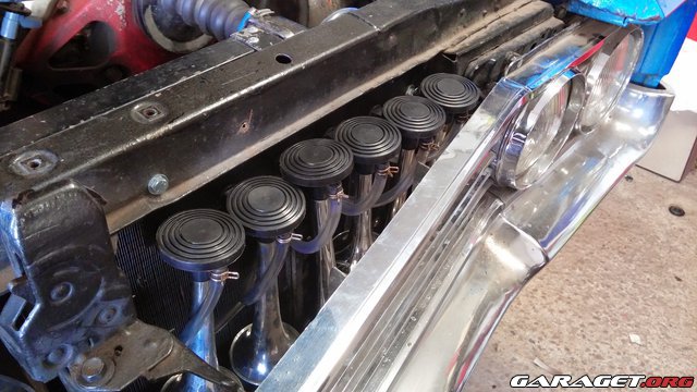

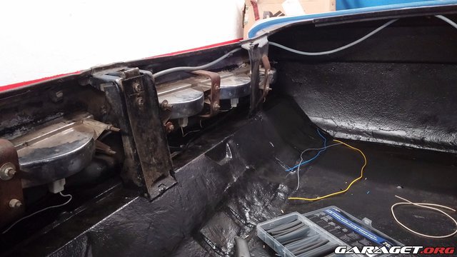

Nu blir det lite uppdatering, kanske inte kommer på allt som har gjorts sen sist men jag ska försöka iaf.
https://www1.garaget.org/gallery/images/188/187526/187526-bdb9327677ba09286ca95cb7a8f7071c.jpg
https://www1.garaget.org/gallery/images/188/187526/187526-28cccfd419b9a6d2bdc8908ae29ea041.jpg
Tutor är på plats!

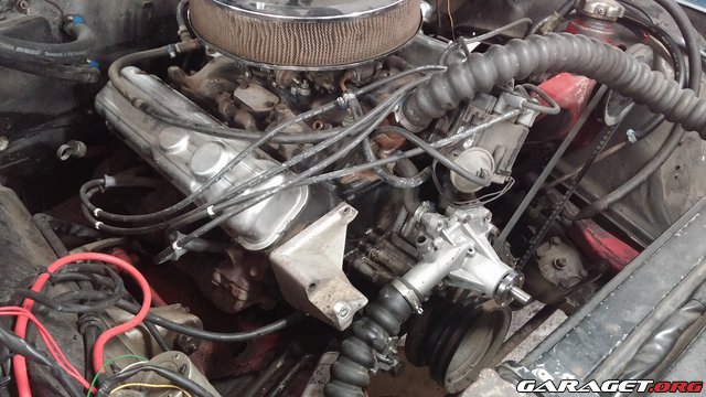

https://www1.garaget.org/gallery/images/188/187526/187526-058a4b12adf2df209aa75f7aae56a686.jpg
Fixade en 1" spacer som visade vara för stor, så den frästes ner till 3/4" och då blev det perfekt

elen är klar

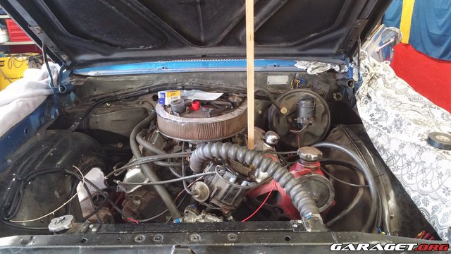

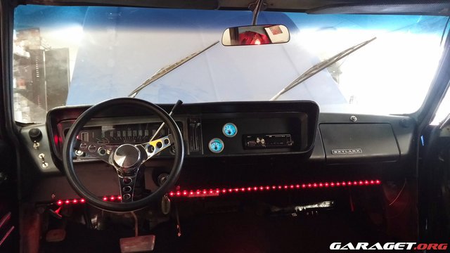

har satt dit den nya ratten, gjort en ny plåt runt radion (på den gamla hade dom gjort hålet till radion helt snett), dragit kablar till slutsteg och baslåda, fixat porrbelysningen, satt i baksäte, svetsat klart i hjulhusen, hällt i diverse oljor, satt på hjulen.
Provstartade bilen för nån vecka sen och upptäckte att förgasaren läckte soppa. Förra helgen köpte jag en repsats till den och fixade den, så nu funkar den bra igen. Grannen svetsade ihop generatorfästet som va paj (som är i aluminium) och en ny generator är inköpt. Idag ska det sista fixas, sen ska bilen få agera brukis ett tag.

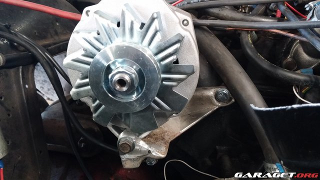

https://www1.garaget.org/gallery/images/188/187526/187526-02fa50acff90c9b94815b4a666f96661.jpg
Generator på plats

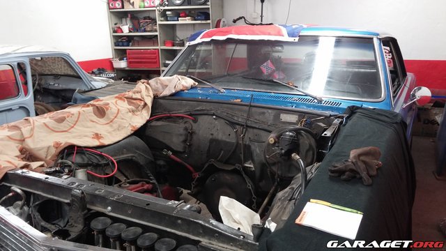

29 december 2015
Verkar inte finnas kvar nå läsare här, men jag fortsätter skriva så jag själv kan gå tillbaka och se vad jag har gjort smile
https://www1.garaget.org/gallery/images/188/187526/187526-559bc76d26880136bad1fddde48c449c.jpg
Motorn har nu trillat ur, och är helt isärtagen. Blocket, veven och vevstakar har blivit skickade till Ultramotors för tillsyn och fix. Va iväg idag till Persåkers speed shop och köpte packningssats, kamdrev och vevlager, samt beställde mer saker som kommer om nån vecka. Beställde bland annat en vassare kam, hehe wink
