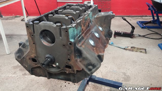

Motorn har nu trillat ur, och är helt isärtagen. Blocket, veven och vevstakar har blivit skickade till Ultramotors för tillsyn och fix. Va iväg idag till Persåkers speed shop och köpte packningssats, kamdrev och vevlager, samt beställde mer saker som kommer om nån vecka. Beställde bland annat en vassare kam, hehe wink
Mer bilder dyker upp lite senare.

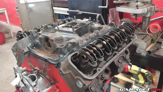

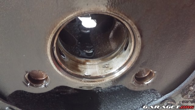

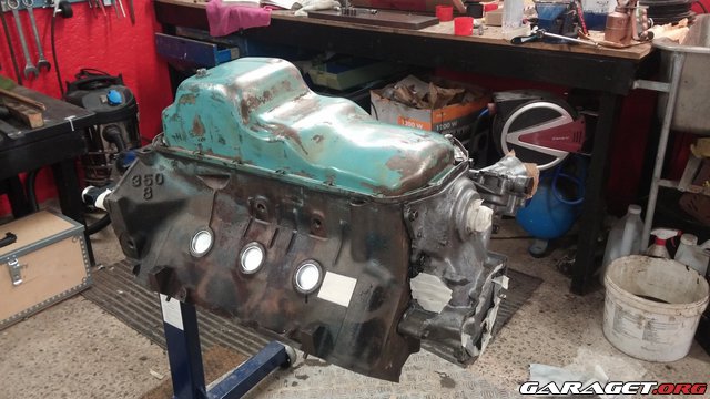

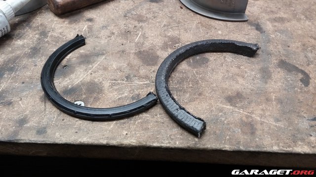

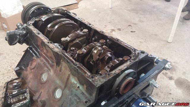

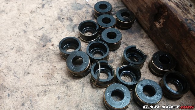

Plockade som sagt isär motorn för ett tag sedan. Den hade börjat läcka olja, och dessutom knackade nån lyftare när man körde i 100 blås. Motorn såg rätt okej ut inuit i, men det fick bli en renovering ändå. Det jag inte själv kunde fixa skickade jag iväg till ultramotors, det blev blocket, topparna, veven och kolvstakarna. Blocket har jag fått tillbaka nu, med nya kamlager och hornade cylindrar. Kolvstakarna är också tillbaka, men resten får jag vänta ett tag till på.

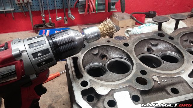

Slipade ventiler innan topparna skickades iväg
https://www1.garaget.org/gallery/images/188/187526/187526-d8ddda3884d525cf0d3710acf56bfb72.jpg

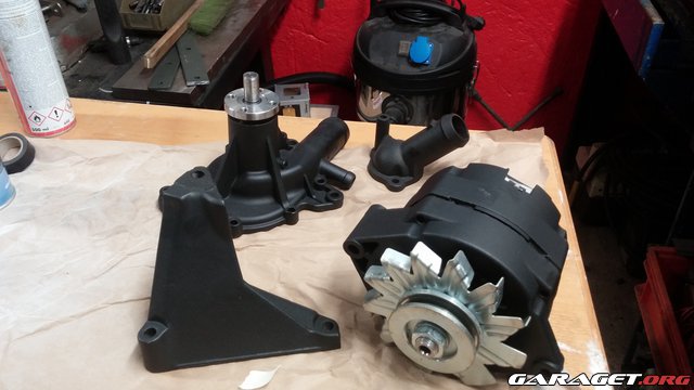

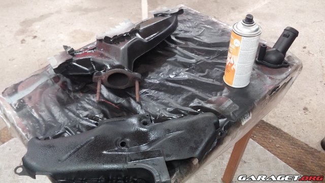

Drog på svart färg på några detaljer
https://www1.garaget.org/gallery/images/188/187526/187526-b62fae5499ffd780ad477ead722fa2ba.jpg

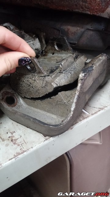

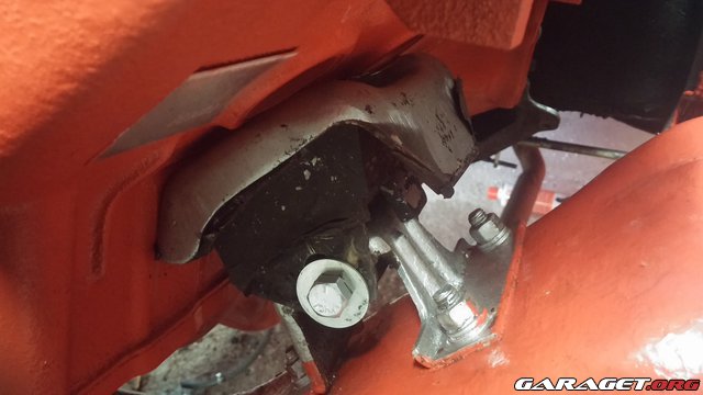

Konstaterade att ena motorfästet hade gjort sitt

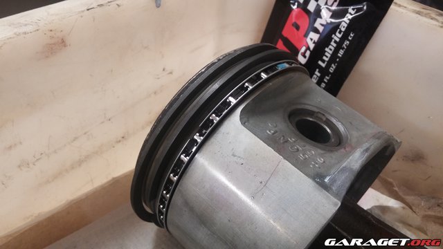

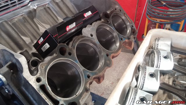

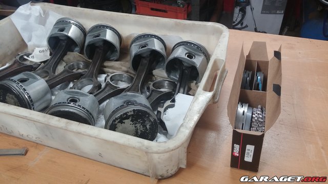

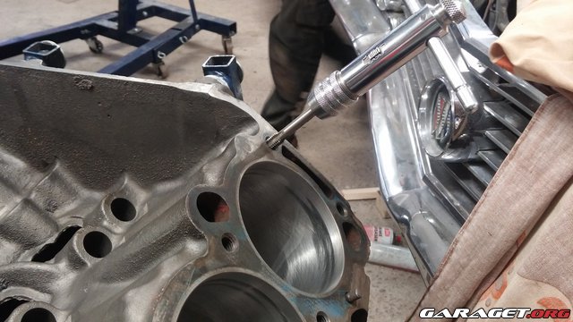

Bytte kolvringar
https://www1.garaget.org/gallery/images/188/187526/187526-3f1e35381ab7eead8e4ee43d1e115b0e.jpg

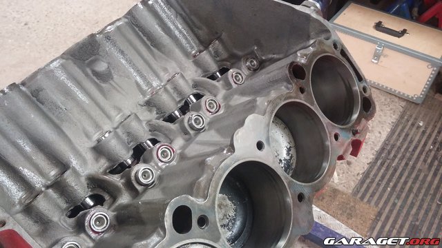

Gick lös på motorblocket med gängtappen

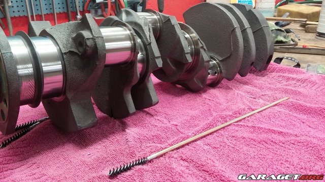

https://www1.garaget.org/gallery/images/188/187526/187526-2aafd3cb7e639c8f128c1fa205c07cad.jpg

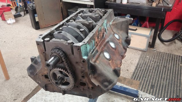

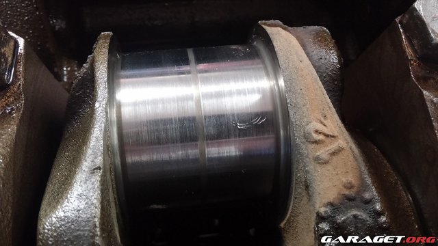

Fick tillbaka veven förra helgen, så rensade oljekanalerna innan det sattes på plats
https://www1.garaget.org/gallery/images/188/187526/187526-90551b4767c6b4014b86c4a250a187b1.jpg
Packningarna (till höger på bilden) som följde med i packningssatsen funkade sisådär, veven gick runt jättetrögt. Som tur va funkade de gamla packningarna fortfarande.
https://www1.garaget.org/gallery/images/188/187526/187526-9eee2204f1775d01d0b9103c19d01b52.jpg
Kolvar, nya lager, ny kam och nytt kamdrev på plats

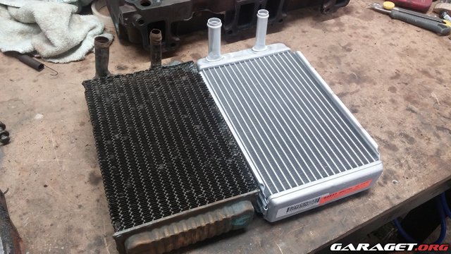

Åkte på att köpa ett nytt cellpaket då det gamla inte höll tätt. läckte tydligen på fler ställen än det som lagades förra vintern..

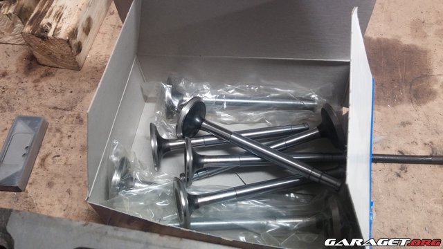

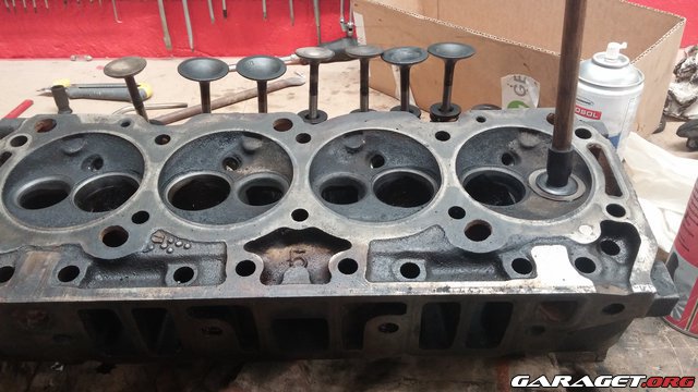

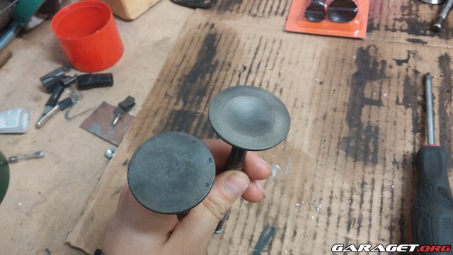

När jag tog isär motorn upptäckte jag att höger och vänster sidors avgasventiler va olika
https://www1.garaget.org/gallery/images/188/187526/187526-bb39f9a09155bc5bc6c4128d4010d5ae.jpg
Så det blev att köpa nya (de utan plastpåse är testslipade av ultra motors)

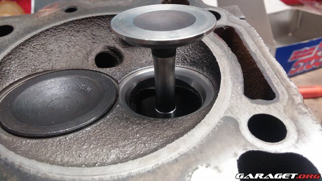

https://www1.garaget.org/gallery/images/188/187526/187526-4831570ce0ca221fe0a6e0df5ba3731a.jpg
Förberedelse inför slipning
https://www1.garaget.org/gallery/images/188/187526/187526-f1c175402cb23a267a45adfc8420ccd9.jpg
Inslipade och klara för montering

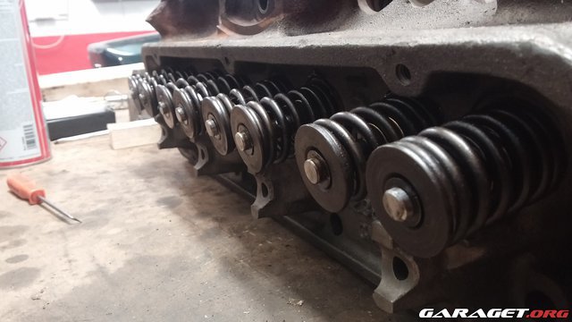

Ventiler och fjädrar på plats

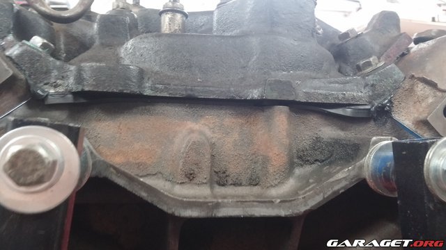

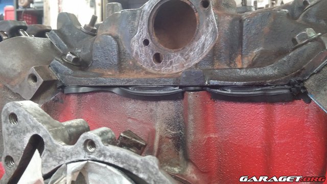

Förra helgen blev man mindre glad när man upptäckte att packningarna mellan blocket och insuget hade smitit iväg.. Bara att ta bort, göra rent och försöka igen. Med samma resultat. Ta bort insuget, prova igen. Bakre packningen ok, främre ej. Ta bort insuget, slipa ner "ryggen" på främre packningen, prova igen. Främre packningen ok, bakre ej. Ta bort insuget, slipa ner "ryggen" på bakre packningen, prova igen. Äntligen blev det bra!
https://www1.garaget.org/gallery/images/188/187526/187526-517fb58a4d9425f5eae39e2faaa64a9c.jpg
Packningen trycktes antingen ut
https://www1.garaget.org/gallery/images/188/187526/187526-27069d0ca84f4a6f1235e1e940b4395e.jpg
eller in

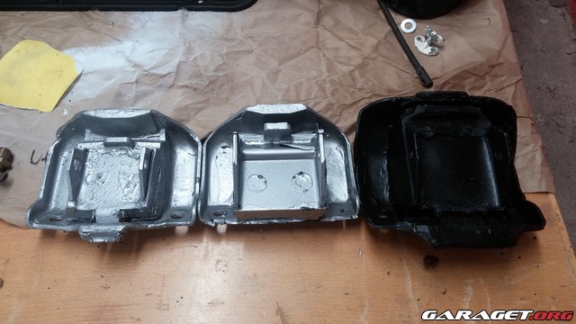

Sen har jag jagat en till motorkudde. Köpte tidigare en hos Persåkers, som visade sig vara lite högre än de gamla. Så åkte till Hansen för att skaffa en till, men fick såklart ännu en annan storlek. Så fick åka tillbaka och ta med den motorkudden som va rätt.
https://www1.garaget.org/gallery/images/188/187526/187526-0c8bcf8af75a2c462c71befdf30c3077.jpg
Gamla, den jag fick av Persåkers och den jag fick av Hansen

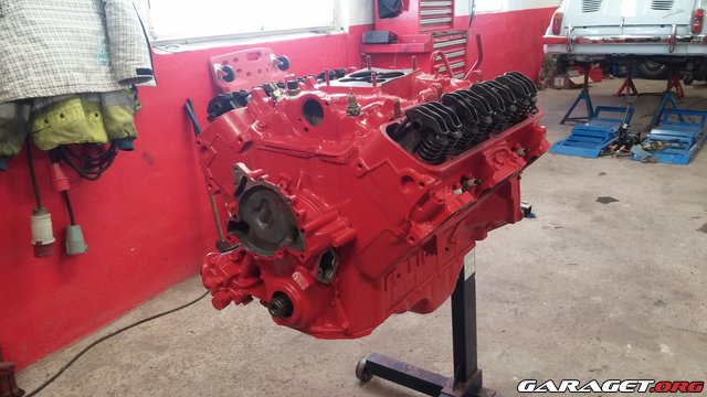

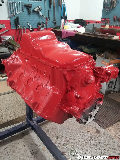

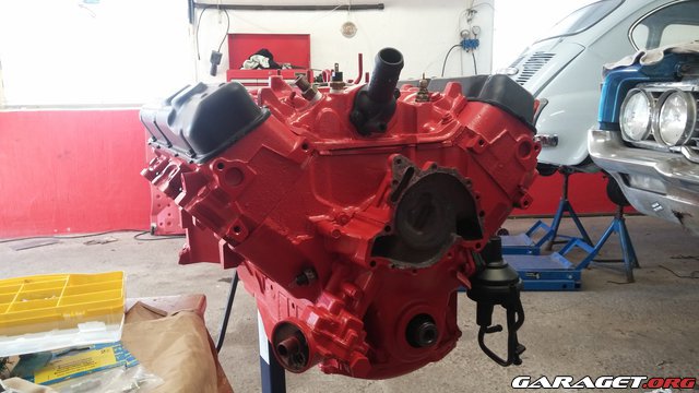

Nu i helgen målade jag klart motorn, lagade ett gängpaj på förgasaren, målade motorrum samt monterade bränslepump, givare, termostathus och ventilkåpor. Ramen i motorrummet ska få sig en omgång till med färg, sen åker motorn i!
https://www1.garaget.org/gallery/images/188/187526/187526-350b9382f1667114818226c266049e62.jpg
https://www1.garaget.org/gallery/images/188/187526/187526-3307201a1489d1cfbcc3b16ddaceb13d.jpg

Hej. Nästa gång du monterar insuget så slopa dom där packningarna dom brukar ofta bråka på det där viset. När dom blir varma och oljiga kan det hända att dom vill krypa ut när man har börjat använda bilen.
Istället för packningarna så lägger du en ca 6mm tjock sträng av packningssilikon, sedan lägger du försiktigt på insuget, skruvar i två bult på varje sida bara så dom styr upp insuget, dra inte åt dom. Låt sedan silikonet torka lite, en halvtimme ungefär. Efter det så drar du fast insuget.
Anledningen till att packningarna krånglar som det gjorde för dig, är att måttet mellan block och insug ändrar sig från original dimensionen om du t.ex. har planat topparna eller har annan tjocklek på insugspackningarna eller topplockspackningarna än original eller har monterat ett eftermarknadsinsug eller en kombination av detta m.m.
Lycka till med resten.

Nova-Jörgen: Tack för tipset! I det här fallet har nog problemet uppkommit för att topparna tillhör en -72a, medans blocket och insuget är -75or.

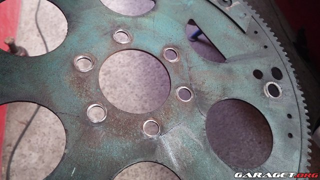

Gamla spruckna flexplattan byttes ut mot en ny

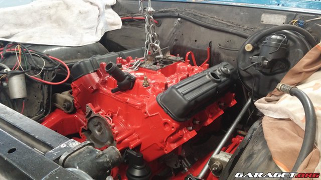

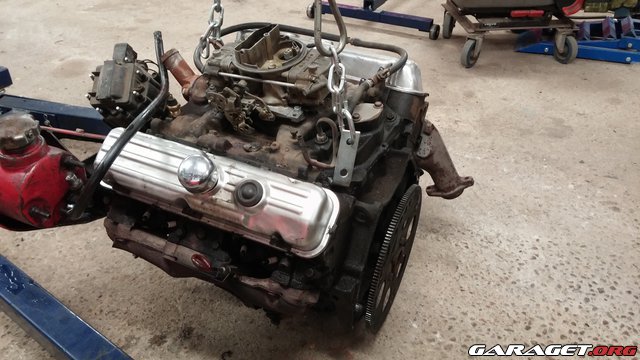

Motorn redo att hinkas i

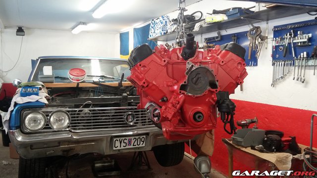

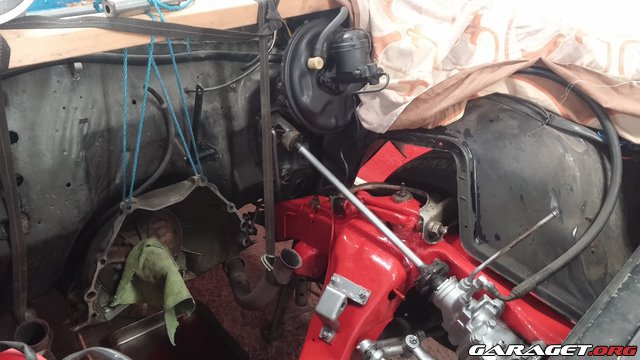

https://www1.garaget.org/gallery/images/188/187526/187526-d8c9125de838d62870a373c45460a003.jpg
Motorn inprincip på plats (specialdesignad lyftanordning då grannen hade snott den riktiga att hänga upp sin monstertruck motor i..)
Dessvärre funkade det inte med de nya motorfästena, så de måste modifieras lite. Men sen så!

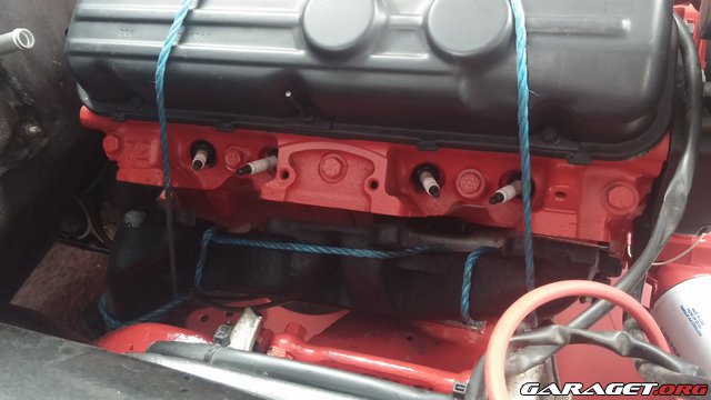

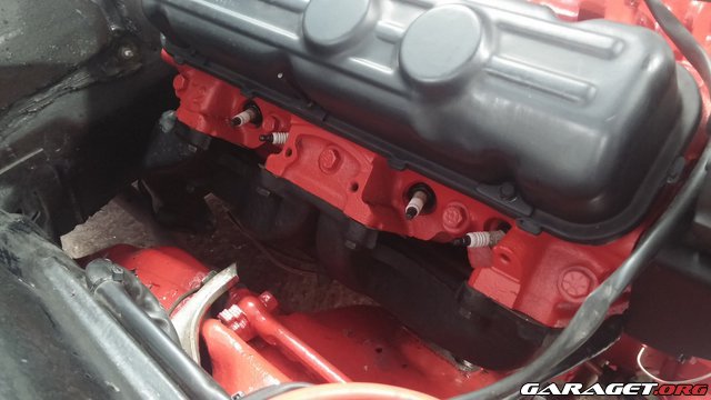

https://www1.garaget.org/gallery/images/188/187526/187526-0a2888e669e3285771cfeed4b6ba18b1.jpg
Fästena är modifierade så nu sitter motorn där den ska
