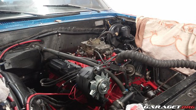

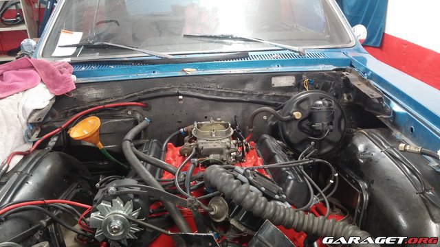

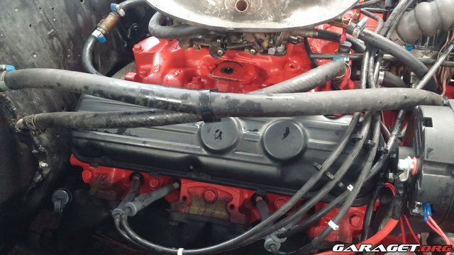

Mer saker på plats. Nu fattas bara lite slangar och styrservopumpfästet. Olja finns nu i motorn och jag har fått upp oljetrycket mekaniskt

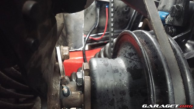

Tog inte lång stund innan bilen började koka. Hällde i mer kylarvätska, sen koka den igen. Kollade så termostaten öppnade sig som den ska, fyllde i mer kylarvätska, sen va det fontän igen. Sen körde jag in bilen i garaget igen och gav upp för dagen.
Idag kom farsan underfund med va felet va, nämligen kopplingen på fläkten som inte funka som den ska.
https://www1.garaget.org/gallery/images/188/187526/187526-9ac84b629a8584cf7bf7a3d897f19810.jpg
Så den fick bli stelopererad, sen kylde det jättefint!

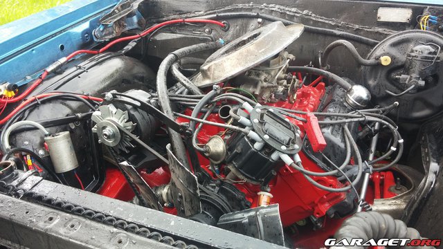

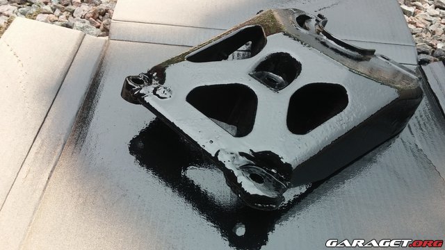

Att köpa motorlack hos Biltema va kanske inte nån bra idé, men det va trots allt insidan jag fokuserade mest på

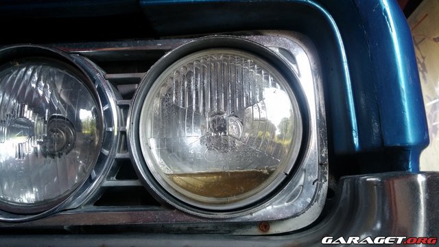

Just det, upptäckte att det va dåligt med lysvätska i ena halvljuset. Nån som vet vart man kan köpa mer?
