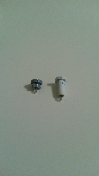

va uppe på volvo idag. hela 60 kr lampan!!!1 nån som vet om man kan beställa såna lampor på ebay, tyskland m.m? så  de kan bli liiite billigare
Vilka lampor är det du söker?

GuggeKarlberg skrev:
dessa: http://www.jagrullar.se/forum/download/ … 91&t=1
508 Inlägg
8 januari 2015
Aha, finns ju på Diodhuset, men då är det endast i vissa färger då det är LED.
Alltså, vill du ha LED eller vanliga glödlampor? "Mack" länkade ju LEDs om du vill ha det och jag gav tips om hur du gör för att byta ut glödlamporna i socklarna.

de spelar ingen som helst roll. orkar inte dock hålla på att pilla med att löda dit nya lampor
