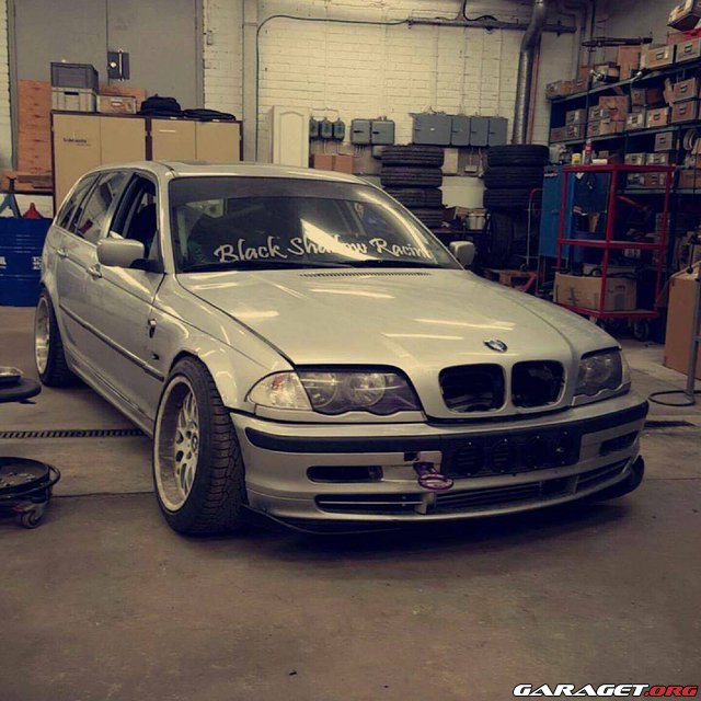

Och Voila! Köpte mig en BMW E46 330 Touring någon vecka efter Kaos-Gatebil.

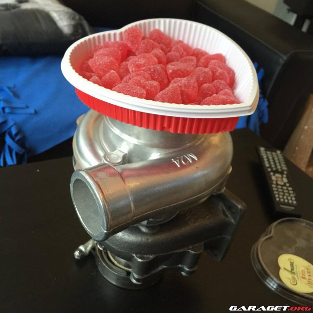

Har även fått hem grenrör, eloljepump, turbo och massa annat :-)

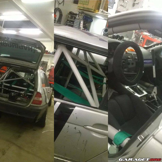

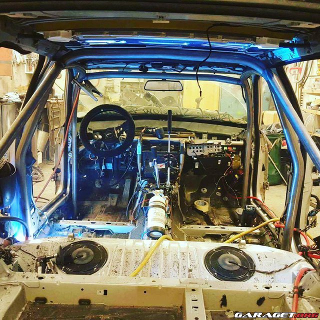

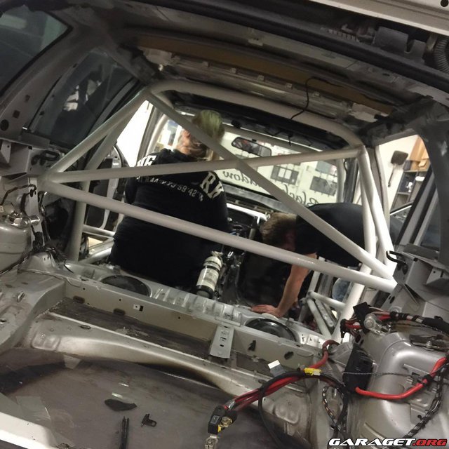

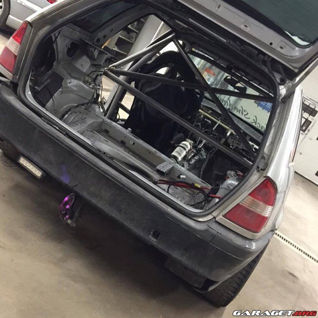

Kom för 4 veckor sen på, att jag måste få i en bur, så off we go, rensning av allt från bilen och lämna bilen hos en vän(eller några). https://www1.garaget.org/gallery/images/168/167404/167404-968d965783c0e7a6fa6d6b6f49b47ccd.jpg
Två dagar senare..
https://www1.garaget.org/gallery/images/168/167404/167404-c479d85f25a8956bfda906762cec9a39.jpg
In i nästa garage, dags för färg och ihopsättning!
https://www1.garaget.org/gallery/images/168/167404/167404-74c9c3678130962e316b005441e0f777.jpg
Några minuter senare ->
https://www1.garaget.org/gallery/images/168/167404/167404-1a2d207e95819414db8dc4e892d151d4.jpg
Så, dagen efter var allt ihop, oooch ja, det blev snuskigt bra!
https://www1.garaget.org/gallery/images/168/167404/167404-e1b57e92465c1b3180fd102fd60b5a4b.jpg

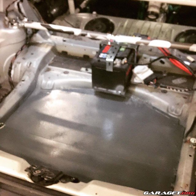

Sen vart det dags att ta fram kapen, dra ur reservhjulsbalja och batteribalja, för att få det mer lättmekat med bakvagen.!
https://www1.garaget.org/gallery/images/168/167404/167404-b5c1044f67437fd3798284707730dfad.jpg

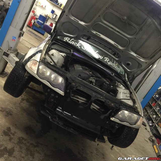

Saksamma, Torsdagen innan allahjärtansdag så satt jag ensam, och tänkte nu jävlar stoppar jag i en turbo i bilen!
https://www1.garaget.org/gallery/images/168/167404/167404-af6c4e6a7a7b304d77d1cec90559156e.jpg

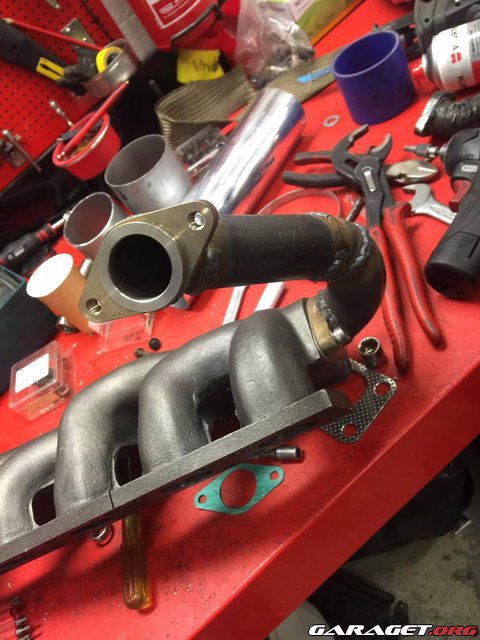

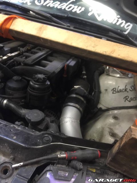

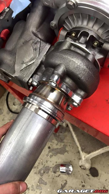

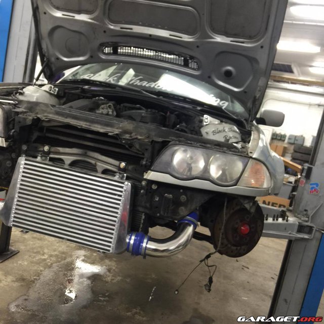

Uh.. Ringde en kompis, frågade om han ville vara med och turbokonvertera min motor, M54B30, på en hel, eller ja, en lördag och söndag, han sa ja! Kul utmaning.
Off we go... Började demontera lite lätt på fredagen.
https://www1.garaget.org/gallery/images/168/167404/167404-cb309f743152de17d5754104dbca7899.jpg
Av med framvagnsbalken, bort med allt onödigt som tar plats!

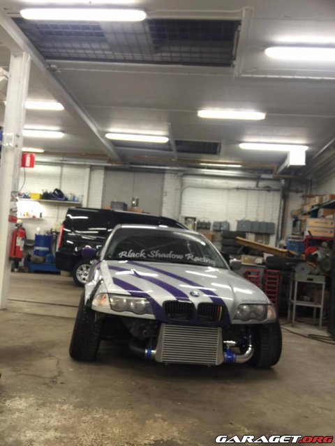

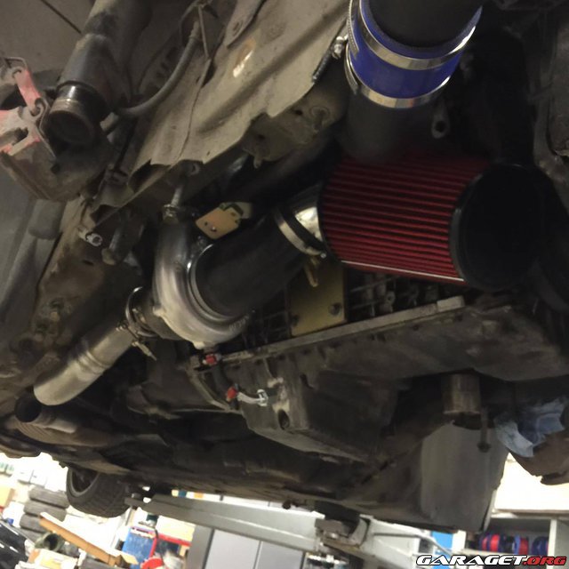

Inpassning av intercooler, hade seriös brist av bildelar, så ungefär 50% av helgen, gick seriöst åt att leta bildelar och åka runt...
https://www1.garaget.org/gallery/images/168/167404/167404-c0447f0852fb0768185287a94acec36d.jpg
Helvete, lovar, ingenting passade... Dock passade det bra på denna bild, men när allt satt på plats, fick ingenting plats, storsläggan var min bästa vänn!
https://www1.garaget.org/gallery/images/168/167404/167404-e716f9a94562fec470a84166cb442252.jpg

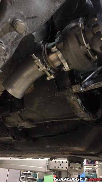

Wastegaterör uppåt? Screampipe på g :-D
https://www1.garaget.org/gallery/images/168/167404/167404-168fbca56ea18c97e8cc26153075ed59.jpg
Hamra, hamra tills det får plats!!
https://www1.garaget.org/gallery/images/168/167404/167404-298f86676126626f7983e75a570c9566.jpg
BAM! Söndag morgon 04:någonting, turbon är på plats, lite wastegateskit kvar och småtrams, som senare visade sig ta flera timmar att fixa!
https://www1.garaget.org/gallery/images/168/167404/167404-621c590f9c94d6c6b6fa4b71fff3f5d7.jpg
Efter en alldeles för lång sovmorgon, och åkande letandes efter bildelar. så var vi igång igen..
https://www1.garaget.org/gallery/images/168/167404/167404-dce96f7b983f6a5f17668f73c78a70ca.jpg
Jappjappjapp, söndag kväll, exakt kl 21:00, precis på deadlinen.. VI ÄR KLARA!
https://www1.garaget.org/gallery/images/168/167404/167404-f995c0fed8aba45a19d3e7241f11ebad.jpg
