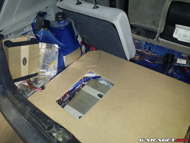

Lagt reglar till de blivande golvet
https://www1.garaget.org/gallery/images/186/185501/185501-cfdae85cbf6dce0104d7416cef9d3c39.jpg

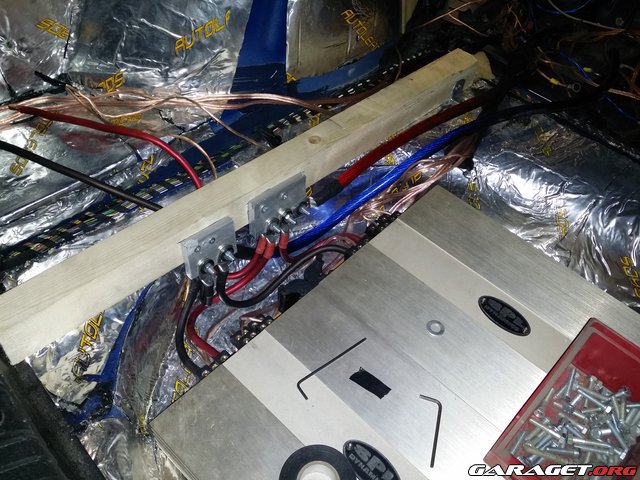

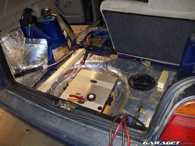

Kabeldragning samt donat med skena till strömmen.
https://www1.garaget.org/gallery/images/186/185501/185501-dadbd155f5676c8cc4cfe4d5ab9f93d8.jpg

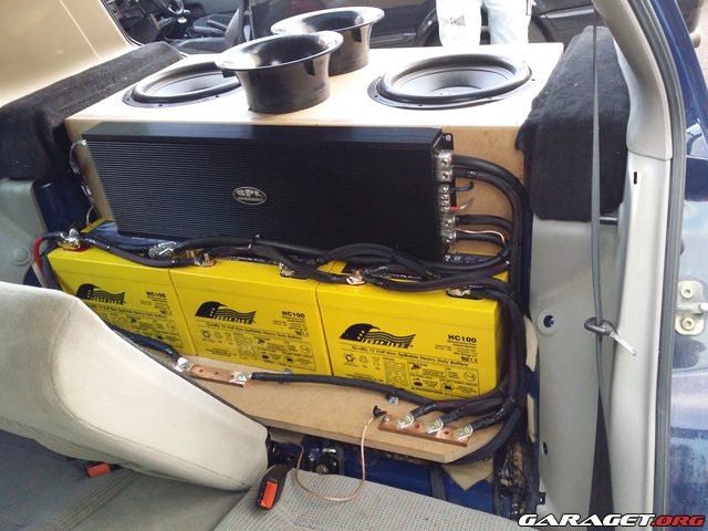

Då jag inte har några bilder på endast lådan så får de bli denna när vi testar så allt får plats som vi tänkte. Passar som en vante på handen^^
https://www1.garaget.org/gallery/images/186/185501/185501-0b41c79fe33ccc0ad29082986239a296.jpg

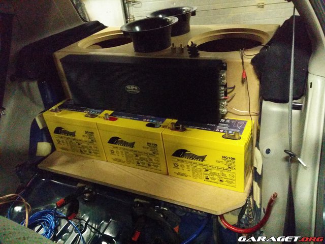

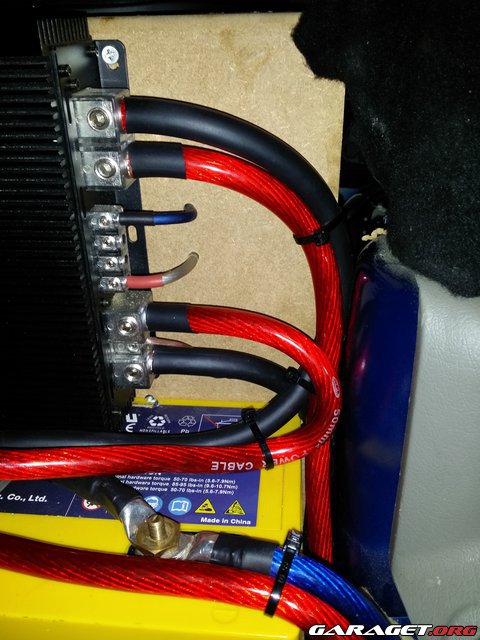

Kablar för batterier samt steg inkopplade. Kabelstruma för kablarna samt färdigt så långt för en provspelning.
https://www1.garaget.org/gallery/images/186/185501/185501-c6b311fa242ee0e75c687aa073154562.jpg
https://www1.garaget.org/gallery/images/186/185501/185501-3a7103433694f66f1e646109a97fb617.jpg

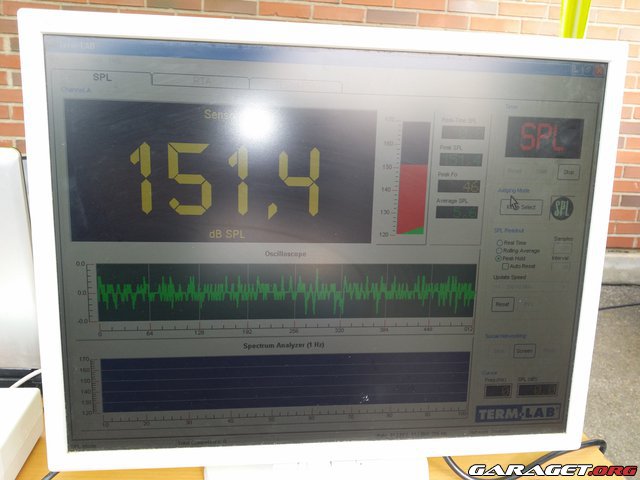

Första mätningen gav 146.4 Db @ 45 hz. Gav basarna en vecka inspelning, då hamnade resultatet på 147.4 @45 hz. Basarna är kopplade 2 ohm och bänkade 2200w @6.7 ohm+/-.
Kände mig inte riktigt nöjd så tog en chansning å kopplade ner basarna till 0.5 ohm. Fick då detta resultatet, en öppen dörr. Bänkade 5100w vid 1.84 ohm.
https://www1.garaget.org/gallery/images/186/185501/185501-ddaa825660d290a8113ade04e2ec66c3.jpg

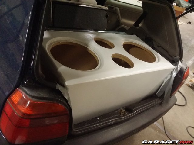

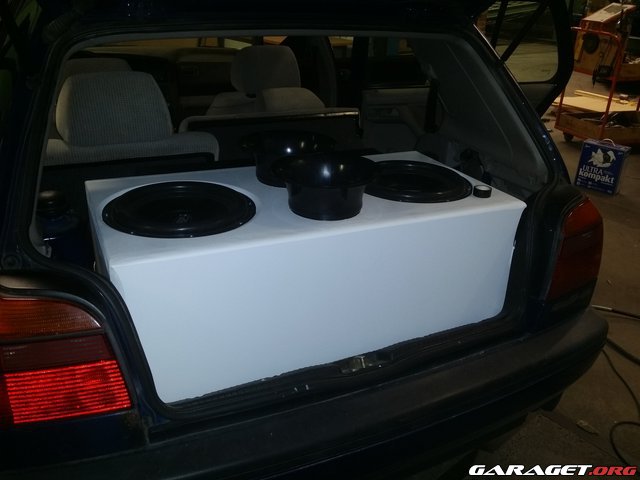

Då lådan blev helt ok så fixade vi lådans yttre.
https://www1.garaget.org/gallery/images/186/185501/185501-5a92aa903d97338c8774492684a88bd8.jpg
https://www1.garaget.org/gallery/images/186/185501/185501-c891dc032bf48300b27c608882bd9faf.jpg

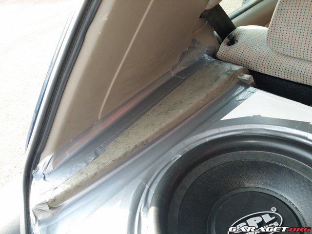

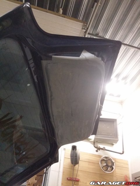

Dämpad luckan samt tätat rejält med silvertejp och skruvar för att ev göra en ökning.
https://www1.garaget.org/gallery/images/186/185501/185501-ff7f16985581b9982e7b55b713fb750f.jpg
Även tejpat springor runt lister bak, har även kortat rören 5 cm/ vadera.
https://www1.garaget.org/gallery/images/186/185501/185501-d8cba1734d0f878e8994ecdac7978415.jpg

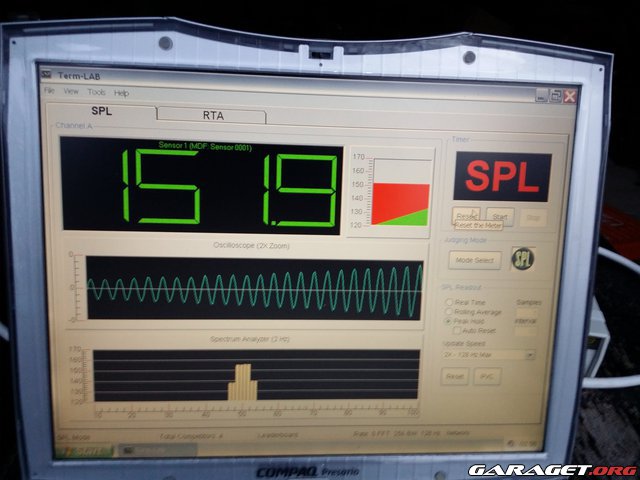

Slutresultatet. Nådde aldrig 152 som jag jagade ett tag utan fick nöja mig här. @48 hz bänkat 5100w @1.84 ohm.
https://www1.garaget.org/gallery/images/186/185501/185501-f7a25fb513cbbab8139630e7de50ad7b.jpg
