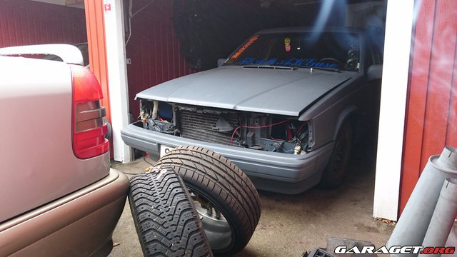

https://www1.garaget.org/gallery/images/185/184862/184862-00495da429d486e0318712a02e32324f.jpg
hela fronten bofta för lite mer utrymme

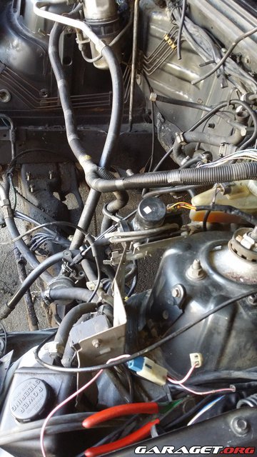

https://www1.garaget.org/gallery/images/185/184862/184862-2695fb1d72d5ee55259fb40170e9749e.jpg
så vart motorn ur idag
så nu påbörjas svetsjobbet i motor rummet och lite.så smile

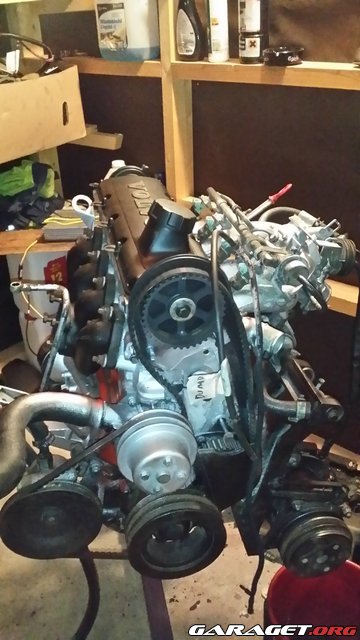

https://www1.garaget.org/gallery/images/185/184862/184862-e293acaf7f20f2f2ac45bee68b3974ec.jpg
så var den andra motorn ihopskruvad så nu ska den bara nollas och på.med kamrem  o kring utrustning

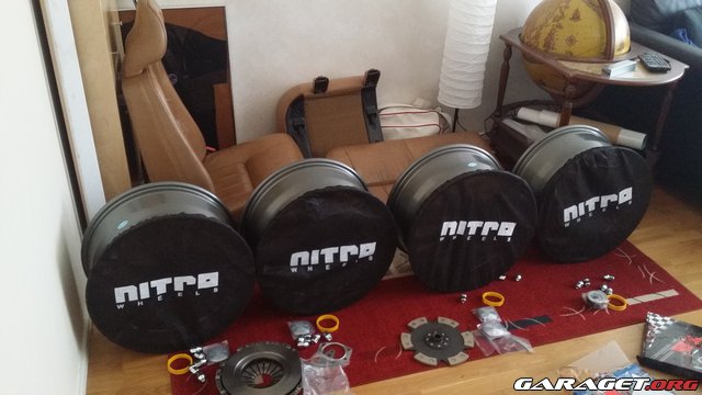

https://www1.garaget.org/gallery/images/185/184862/184862-8623f2d33d3496e144d7c921cbbac1e3.jpg
Lite efterlängtade paket har kommit fram till mig
Nya fälgar 18*8
6 puckad stum sinterlamell
Urtampningslager
Ny tryckplatta

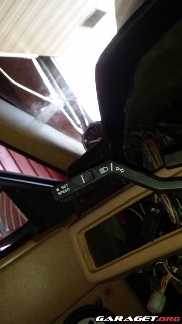

Även fått in en volvo orginal farthållare i bilen smile
