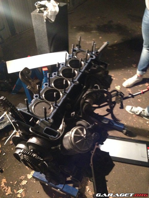

Så drog iväg och köpte en m50 och började samla delar.
https://www1.garaget.org/gallery/images/166/165905/165905-18a54e2e1d4c06ad03f5fc42f8a25d21.jpg
Monterade arp och coopering

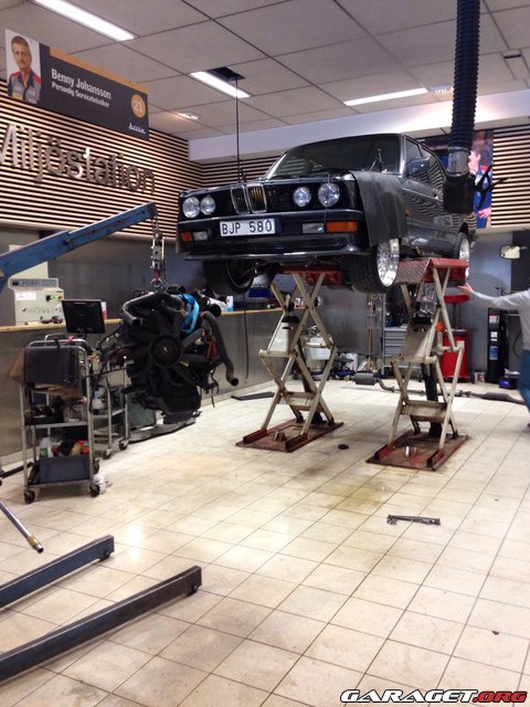

Så vi drog bilen till volvo och va där en helg för att få i motorn.

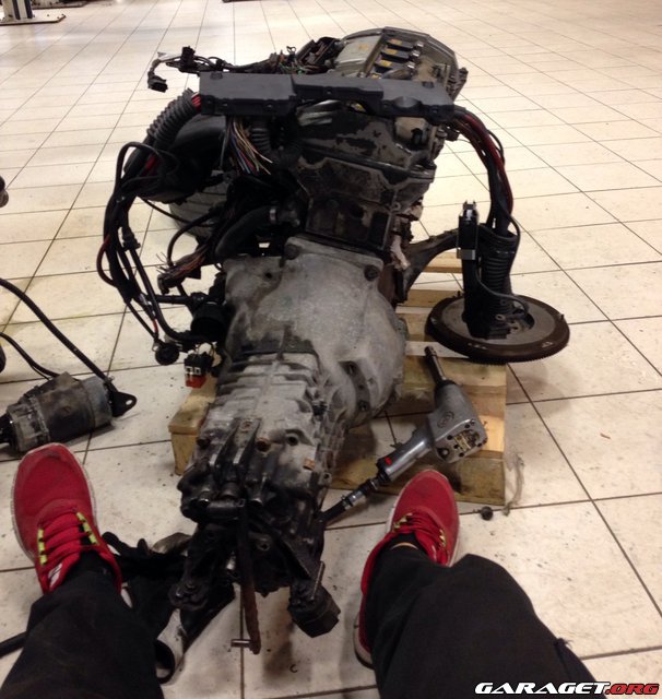

Gamla m20in ur
https://www1.garaget.org/gallery/images/166/165905/165905-3536b192d4794fae01290d4bff816232.jpg
M50 åker i

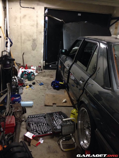

Så bilen står i garaget. Innan hade jag m20 lut men då de vart jäääävligt tungt att bromsa utan bromsservo. så skulle jag ändra till m50 lut. Köpte e34 motorfästen och byggde om ett så de passa. Prov monterade turbo och insug med servot på. Allt funkade perfekt.
https://www1.garaget.org/gallery/images/166/165905/165905-62e8e9b7b508efc23add11330fc3cf4c.jpg

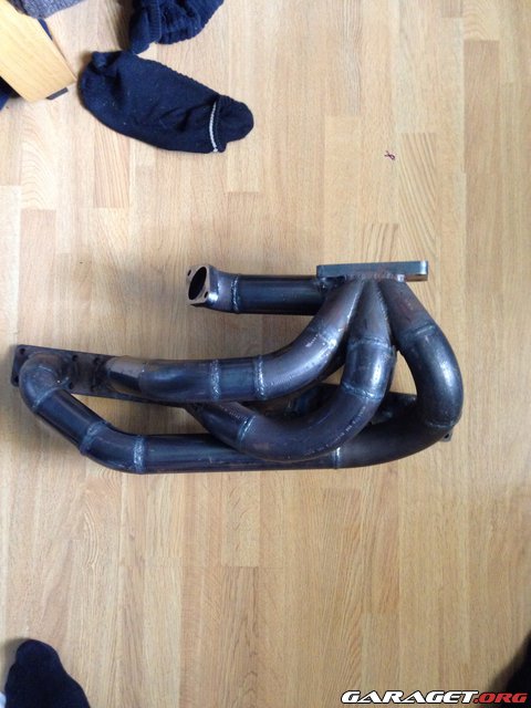

Köpte mig ett riktigt grenrör
https://www1.garaget.org/gallery/images/166/165905/165905-691ba08066d6c23c6ce29cb34345978e.jpg

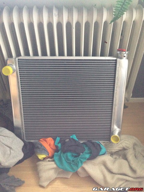

Ny större kylare köptes då volvo kylaren kändes liiite äcklig och dålig wink
https://www1.garaget.org/gallery/images/166/165905/165905-757a3a2b046efb785553414bacb42e0a.jpg

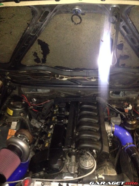

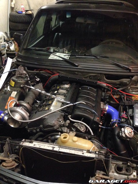

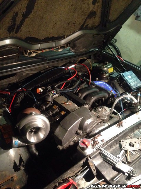

Drog toppen och målade ventilkåpan samt monterade jag turbon och tryckrör på sug sidan.
https://www1.garaget.org/gallery/images/166/165905/165905-973d82b1888eba8c4c2d6236951cca3c.jpg

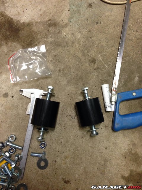

Kuddar är original från 520. Men har beställt delrin plats att bygga nya av m535 mått.
Motorfäste är e34. Vänster sida fick jag modifiera lite för att de skulle passa.

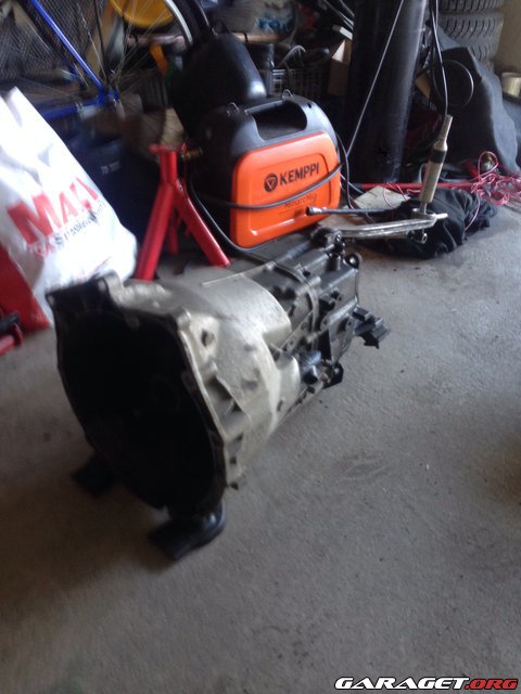

Fick tips om en zf så drog och hämta den idag på lunchen. Får se ifall den åker på bilen i helgen:D

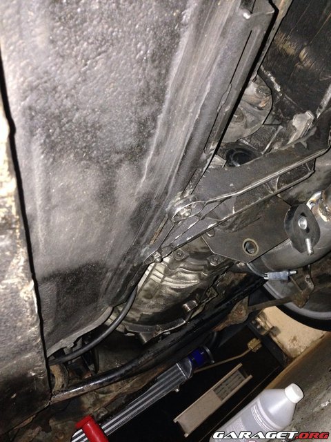

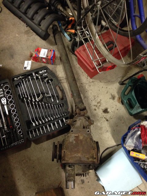

Tjena! Va i garaget igår och pillade lite. Fick tag på en 528 klump med kardan 25mil från mig:rolleyes: så jag drog iväg och hämta den. Svetsade den igår och monterade den med zf och nya bromsar.
Min 520 klump skulle de bli galet med utväxlingen när jag har zf.
https://www1.garaget.org/gallery/images/166/165905/165905-db571387eb036918c6be279fdbd4b56b.jpg
Fy f** för att ligga under bilen och skruva. Har ju vart bort skämd och haft lyft. Men nu med lite längre projekt så fick man palla upp bilen och gilla läget tongue

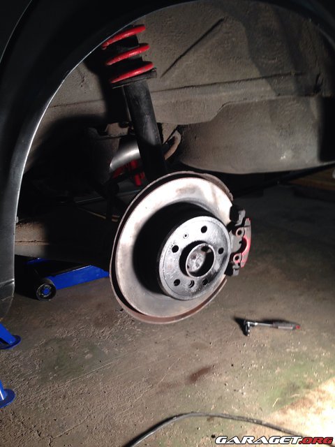

Bromsar är från e34 m5 på 300mm.
https://www1.garaget.org/gallery/images/166/165905/165905-37e35bc22f1205db582b7bcd5fe7eea7.jpg
Tog och gjorde motorkuddar i delrin då jag inte vill att motorn ska röra sig allt för mycket. Lär blir rätt stumt nu.big_smile

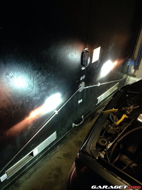

Xeon lär man ha på en rejsbil wink men monterade bara i helljus. räcker väl att polisen klagar på att de är turbo under huven roll
https://www1.garaget.org/gallery/images/166/165905/165905-e4050511c7dd3f3151bd3c3732801880.jpg

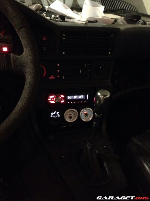

Ny växelspak och kopplade in mätare. På en mätare funkade inte lampan. Får väl leva med de
https://www1.garaget.org/gallery/images/166/165905/165905-fc469cbb03b76c0e08aa777baf62f08d.jpg

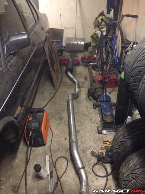

Vart i garaget hela helgen. Jag och polaren drog och storhandla på biltema och mekonomen så vi kunde bygga ihop ett avgas.
Vart rätt nöjd faktiskt
https://www1.garaget.org/gallery/images/166/165905/165905-37c552b4ebac9430085132746572294a.jpg
Sen svetsade jag dit en aluböj på turbon för den låg så nära grenröret med en siliconslangn.
https://www1.garaget.org/gallery/images/166/165905/165905-840cb33b922f97bc5ad7054f08b6a090.jpg
Så tryck rör är klart och avgassystemet. Lär väl bli uppstart när som helst nu big_smile

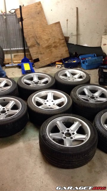

https://www1.garaget.org/gallery/images/166/165905/165905-d542710ad31b9351b45db9cac22a485b.jpg
Köpte ett gäng hjul så jag har något att burna på
