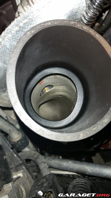

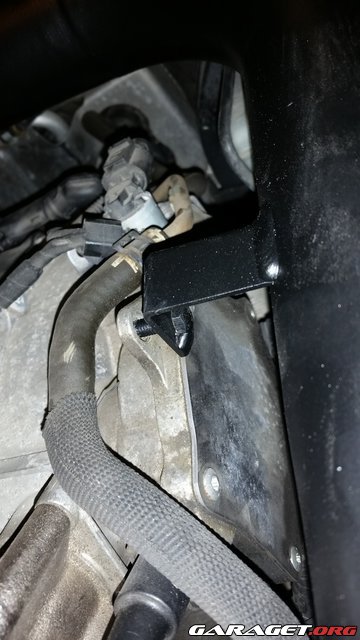

Då har man monterat bsr optiflow kit är sjukt nöjd över ljudet ,,Men inte på passformen riktigt,kanske får va man betalar för men detta va riktigt uselt
Först så ska ju en silikon övergång på för att passa röret den såg ut så här när den satt på ,den är några mm för liten satt den trycker ihop "packningen" på turbon..och tog ja bort den då glappade de 10mm så ja tog för givet att den skulle sitta kvar..de är tätt i alla fall
https://www1.garaget.org/gallery/images/17/16508/16508-935000ea6545195f51cb13253a2d9147.jpg
sedan kom man till fästet där man skruvar fast röret satt de sitter fast..det fick ja slipa bort minst 5mm i underkant satt den passade i hållet fästet slog i motorn annars
https://www1.garaget.org/gallery/images/17/16508/16508-0152a36596bc38c547e69de68fde5214.jpg

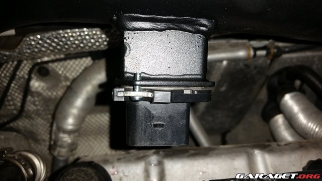

sedan tyckte ja inte att lmm bottnar ordentligt i fästet med de ska förmodligen se ut så men men
https://www1.garaget.org/gallery/images/17/16508/16508-f9ae03327b940108a4958084755c8986.jpg

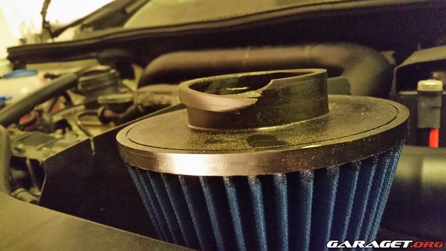

Och sist men inte minst filtret sitter för högt upp satt när ja öppna huven efter en provtur då låg filtret brevid den har spruckit i gummit för den slår i huven när man stänger ,sedan rör ju motorn på sig också,
https://www1.garaget.org/gallery/images/17/16508/16508-21d669d2650d85a76cc4223d9da8481d.jpg

Mitt filter klarar sig under med någon centimeters marginal.. Tror det beror på dels att mitt filter är mindre (ser så ut iaf) men framförallt att det sitter mer in mot mitten där huven är högre.
Jag hade nog kapat röret där filtret sitter och flyttat in det lite.
Har du varit i kontakt med bsr ang passformen? För mitt var verkligen bolt on, och köper man modellanpassade grejer ska inte filtret paja av att man stänger huven..
3 181 Inlägg
29 juli 2015
#106
Jo jag har kontakt med dom inväntar på va dom har och säga. .Oki att finishen inte är 100% men grejerna ska ju passa utan att bygga om liksom..men hade du kvar din gummi packning kvar nere vid turbon också?

Nej jag tog bort min...
Alltså mitt silikonrör var typ koniskt. Det var anpassat för att passa rakt på turbon, så jag satte det rakt på helt enkelt.

Oki..för tog ja bort min så glappade de ca 10 mm .jaja får se va bsr säger

Okej, nä mitt var omöjligt att få på om jag hade kvar den där gummigrejen.
Men det är väl en sak, värre att du behövde slipa fästet tycker jag..

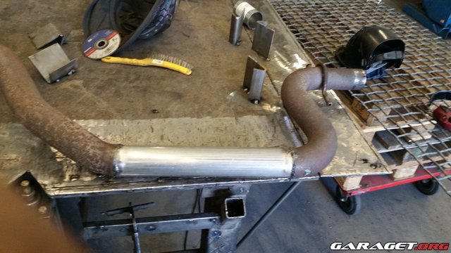

Idag blir de att bygga om avgassystemet, ska ta bort mittenljuddämparen och sätta på rakt rör ,fattigmannens sportsystem ; ) ,har läst att de många som gör de på dessa och de verkar bli ett riktigt mysigt ljud ..ska försöka ta mina gryma film egenskaper och göra en film smile

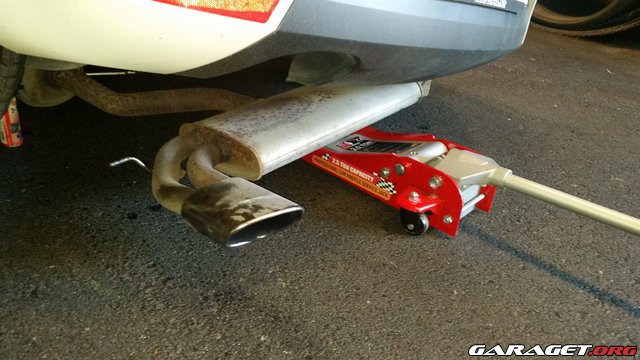

Sådär då har man byggt om avgasystemet ,gick riktigt smidigt

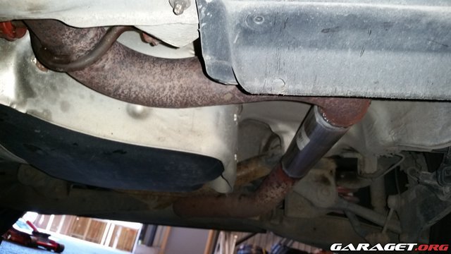

Började med att dela systemet i skarven ,trodde de skulle sitta stenhårt men det lossnade så fint
https://www1.garaget.org/gallery/images/17/16508/16508-e1e4bff66432634ae4bedd95dd2fbb25.jpg
Lossade alla gummiuphängningar sedan va det bara ta bort systemet
https://www1.garaget.org/gallery/images/17/16508/16508-a7d615c2e050c21070ddf16010e3bef6.jpg

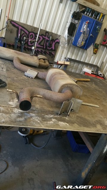

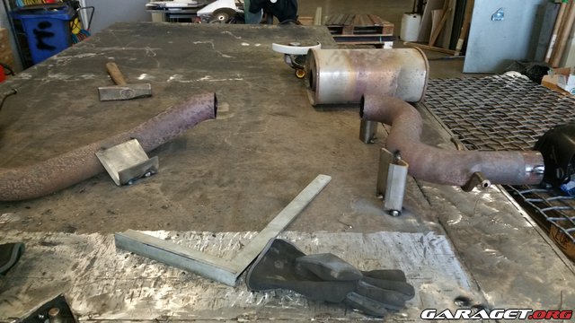

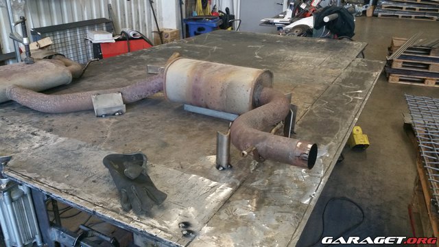

La upp de och svetsa en jigg satt det inte skulle röra på sig när ja tar bort ljuddämparen
https://www1.garaget.org/gallery/images/17/16508/16508-fd76786ecd861435d2af941d625aea26.jpg
https://www1.garaget.org/gallery/images/17/16508/16508-3a8e5be7da83a305b6923f41ef3044d3.jpg
Sådär en dämpare mindre
https://www1.garaget.org/gallery/images/17/16508/16508-d0c38e111a6cee1f7968c4d6d93ec933.jpg

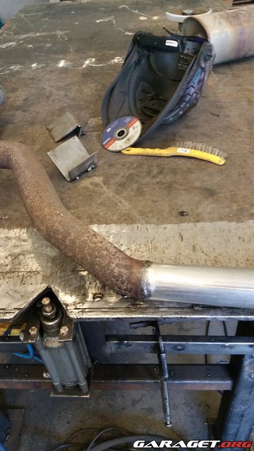

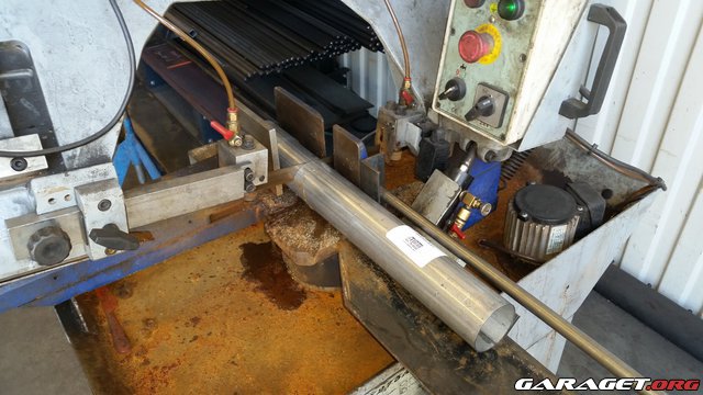

Såga till en nytt 2,5" rör
https://www1.garaget.org/gallery/images/17/16508/16508-dbba87f6c86589f137316caa81ea3418.jpg
Passade in röret och svetsa ditt det,så vart de klart bara ut och montera tongue
https://www1.garaget.org/gallery/images/17/16508/16508-89067982128c6d40a332957a99df8ad9.jpg
https://www1.garaget.org/gallery/images/17/16508/16508-ecf9cb08cc1f251cd84e00aa3f73bca9.jpg

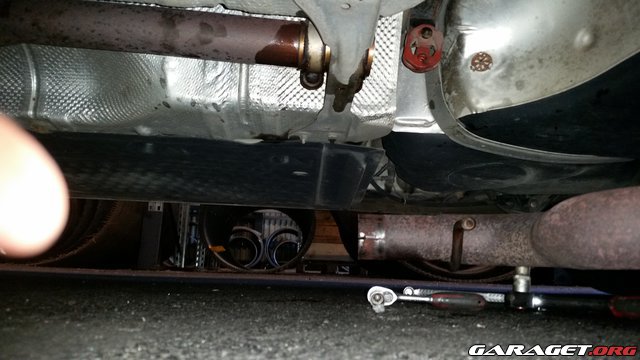

Passade precis lika fint som innan va glad att jag gjorde en jigg satt de inte rörde på sig
https://www1.garaget.org/gallery/images/17/16508/16508-f5612baa49f65285d37ef646c936af4a.jpg
Vart riktigt nöjd lagom ljud inte ont i huvet muller utan helt lagom (kanske kunde låte lite mer lol )
