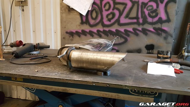

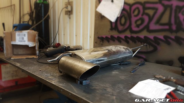

Prövade valsa till ett 110mm utblås i vanligt stål inge direkt finish på det wink mest för att kolla va ja ska för strl på utblåsen

Ser lovande ut smile

Japp. ..men satan va stort de kändes,men de är lika brett som BSR utblåset så de bli nog bra wink

tobzter skrev:
Som det ska alltså.. Storleken spelar faktiskt roll tongue
Nä men mina är ju 100mm och funkar så det blir nog bra väl på bilen.

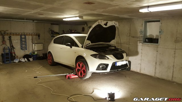

Tjohoop .
Då stog de magnetventil byte på dagordningen
https://www1.garaget.org/gallery/images/17/16508/16508-8613dc5d01744ca0caac714ed1f312ea.jpg
Är nog första å sista gången ja gör detta fy fasiken va trångt.
Fick ta bort utloppsröret till turbon för att komma åt ni ser på bilden där mitt finger är .där sitter den rackaren .https://www1.garaget.org/gallery/images/17/16508/16508-f76f86aa2c7f66375c3b9d9440b4f8b0.jpg

Jag gillar att du meckar i ett skyddsrum tongue
Haha blev det bra nu då eller krånglar det fortfarande?
3 181 Inlägg
