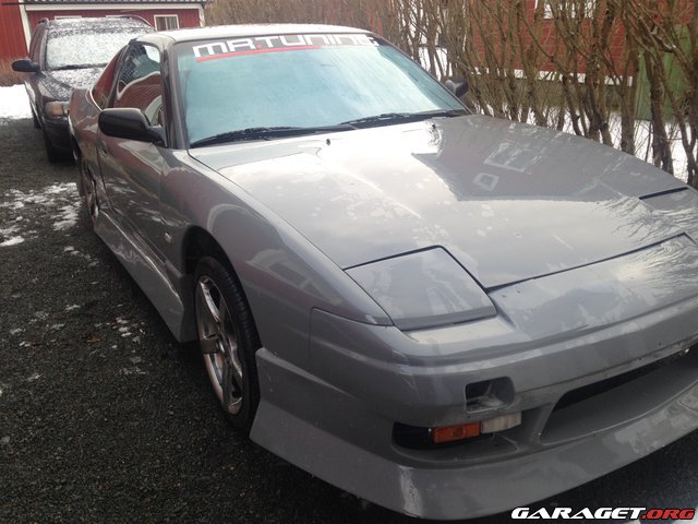

Jag är en kille på 16 år och har köpt ett projekt som jag ska ha när jag fyller 18år. På denna tråden kommer jag att visa när jag renoverar den, från det tillståndet den är i nu tills den blir ett färdigt projekt. Så jag har hämtat bilen precis, och nu står det på uppfarten.

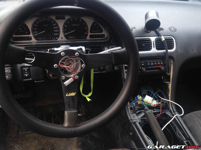

24 januari 2015
Så ser inredningen ut nu, blir väl att bygga en panel för switchar senare och plasta igen hålen   https://www1.garaget.org/gallery/images/211/210781/210781-5259f2536f14c6a9ad56b996c720c564.jpg

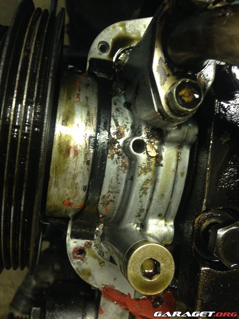

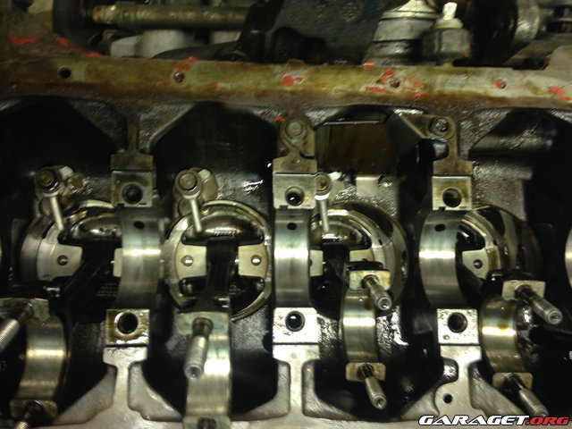

24 januari 2015
Får börja med att demontera oljetråget eftersom vevlagret har gått på vevaxeln. Den har slagit sönder veven och staken.  https://www1.garaget.org/gallery/images/211/210781/210781-3f7fc7633849b413c3a5e9a6179baa9d.jpg

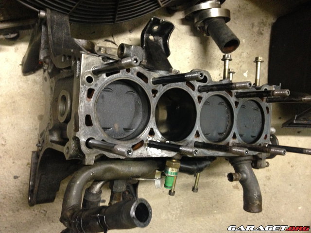

https://www1.garaget.org/gallery/images/211/210781/210781-614e48d08bab04fdcf9150683a937dd1.jpg
Blocket

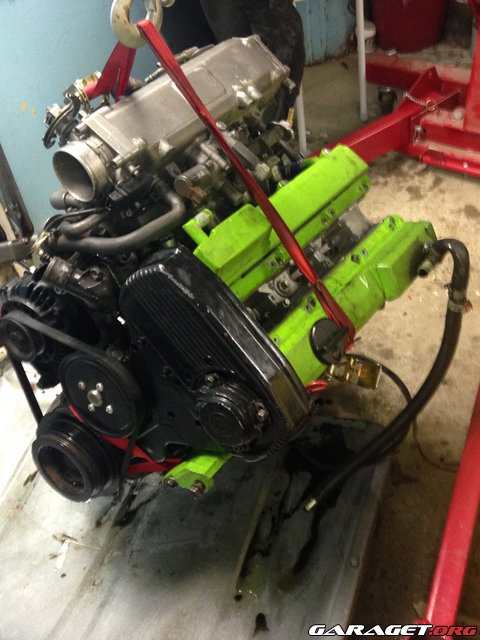

57 Inlägg

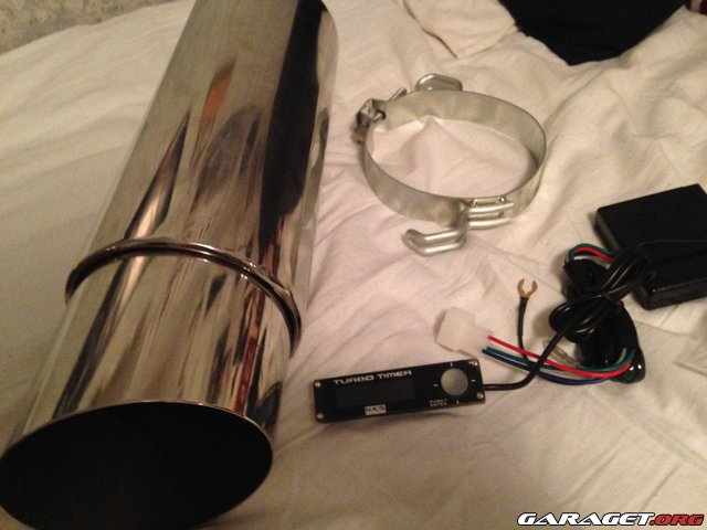

24 januari 2015
https://www1.garaget.org/gallery/images/211/210781/210781-b8f01b2e119e628912b0f51d6dceea26.jpg
Fick paket idag. 4,5" utblås och en turbo timer.
57 Inlägg
24 januari 2015
https://www1.garaget.org/gallery/images/211/210781/210781-8099a5089bf36d4353d24df3d258e6ab.jpg
Så imon blir det att flytta över toppen från den gamla motorn till den nya. Även insuget och avgasröret med T28 turbon

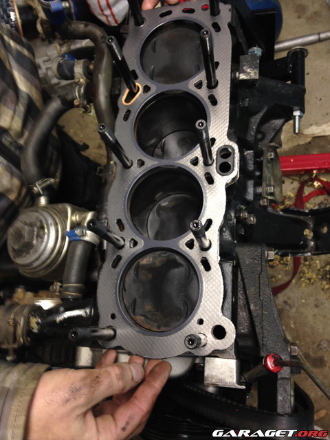

57 Inlägg
25 januari 2015
https://www1.garaget.org/gallery/images/211/210781/210781-6db4fff748cf6648a0cf6c1ca5712624.jpg
Sätter på den gamla toppen på det nya blocket.

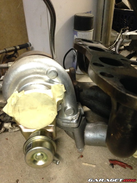

57 Inlägg
25 januari 2015
https://www1.garaget.org/gallery/images/211/210781/210781-98b2c6ad1c25337878a9e694e87f89ca.jpg
En bild på T28 turbon

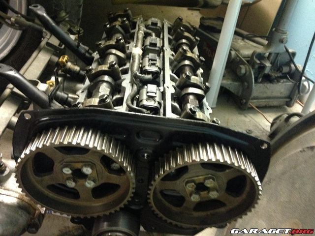

57 Inlägg
25 januari 2015

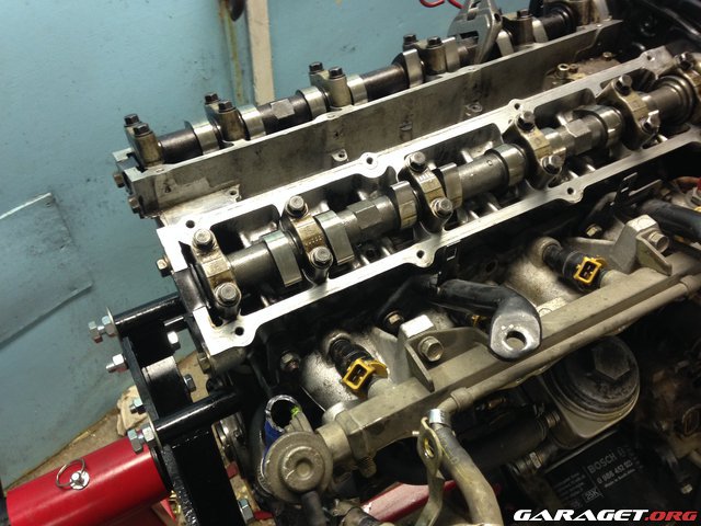

https://www1.garaget.org/gallery/images/211/210781/210781-c2dd9fed8af335b5e723abd1a5ec83a7.jpg

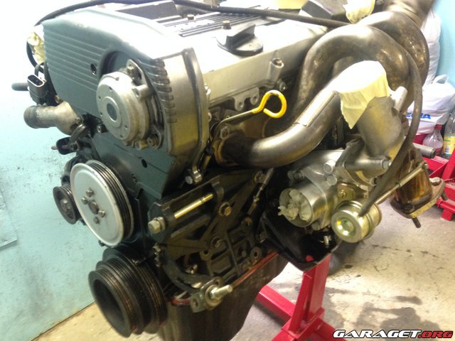

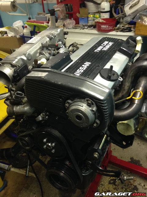

Nu sitter toppen på plats
57 Inlägg
25 januari 2015
https://www1.garaget.org/gallery/images/211/210781/210781-90bb6d49a1cd6501b36ca4414bdf543c.jpg
Nu är själva motorn ganska komplett och väntas på att sättas i bilen. Blir att inhandla lite slangar och rör till turbon

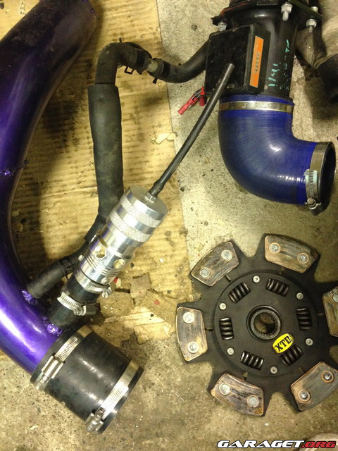

6 puckad sinterlamell och dumpventil
