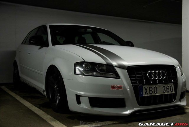

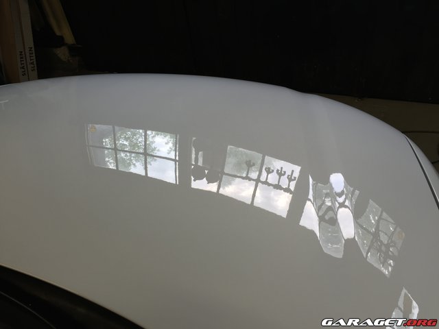

Sedan bilen lackerades har den i princip varit oskyddad i lacken men vältvättad så nu var det dags att gå över med polermaskin och testa vad AngelWax kunde få göra på min egen bil för en gångs skull!
Så 1-stegs polering med AW´s Ressurection (Heavy cut som brytsner och agerar polish i slutskedet), avtorkning med isopropanol för att kontrollera resultatet och avsluta med Ti22 som är en sealant från AngelWax smile

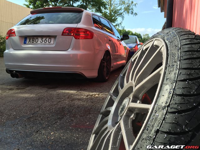

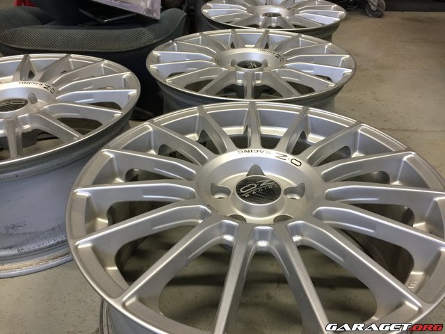

Sedan har även mina 18" fälgar dykt upp, efter en lång resa från södra Stockholm har de nu efter ett par mellanlandningar kommit till garaget. Två är kantstötta men utan sprickor och utan att det saknas material på kritiska ställen smile
OZ Super Turismo; 18/8" med ET35, 5/112

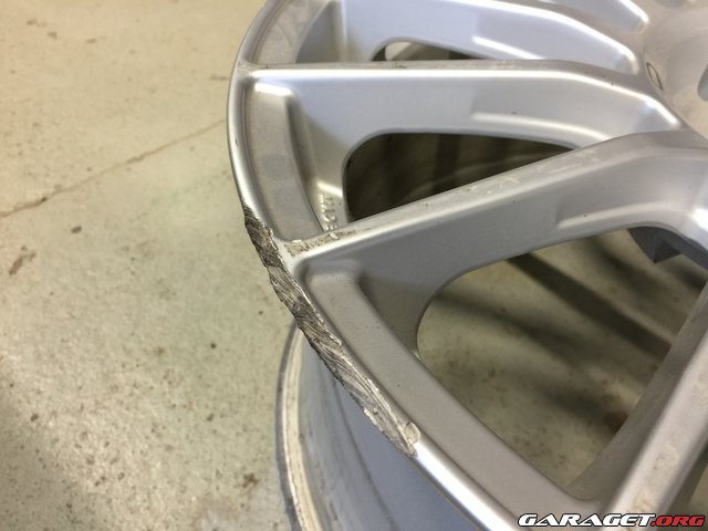

Kommer att slipa och trycka till skadorna så att de blir fina inför lackering och nya dekaler på dem.

Efter polering och sealant men före vax

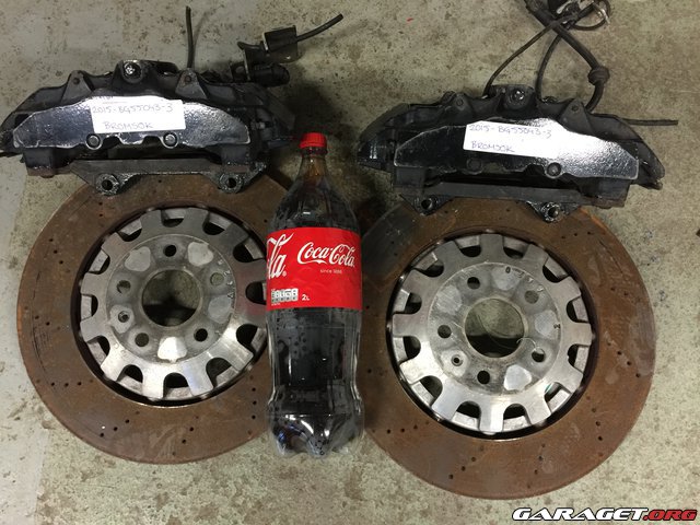

Saker som hänt under sommaren
Som alltid får något stryka på foten när tiden inte riktigt räcker till och i det här fallet blev det projekttråden här...

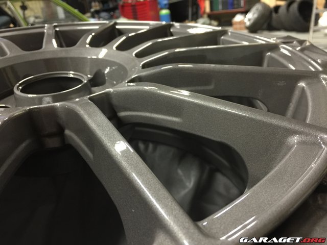

Jag har sedan tidigare gjort klart OZ-fälgarna och lagt färg på dem, tyvärr så utsätts de bakre fälgarna för stenskott framifrån. Så de kommer behöva mer omsorg i vinter och jag överväger att lämna dem på pulverlackering och sedan lägga skyddsfilm på främst de bakre...
Stora bromskittet har åkt på men det blir lite justeringar i setup'en och det är därför till salu nu smile

18" 8" ET35 slipade skador och lackerade i garaget

Skodda med Nankang NS2: 215/35/18

Lite ytrost från fukten i luften men ett sjukt trevligt bromskitt!
En 2L Coca Cola känns nästan liten...

Lagom tajt mellan 8kolvs oket och fälgen big_smile
Med det så tackar jag för visat intresse för denna post big_smile
