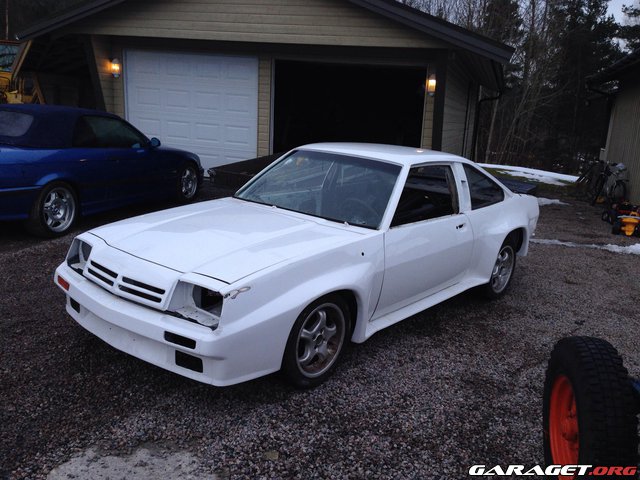

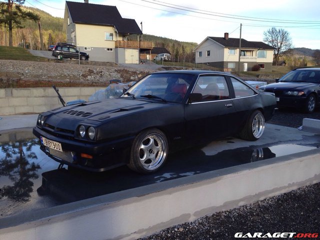

Kjøpte i 2012 en hvit manta 85mod gte som ble stående et par år før jeg startet på den.
Ser fin ut på bilder men mye rust og drit desverre så alt av glassfiber og sparkel har blitt fjernet og rustsveist der det har trengs(har vel sveisa en 60-70t)
Tok også av bakskjermene pga di originale skjermene var fremdeles under så ikke sjangs til og få på noen breie såler

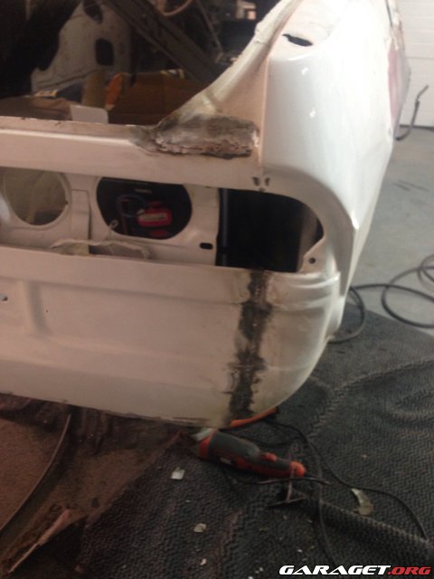

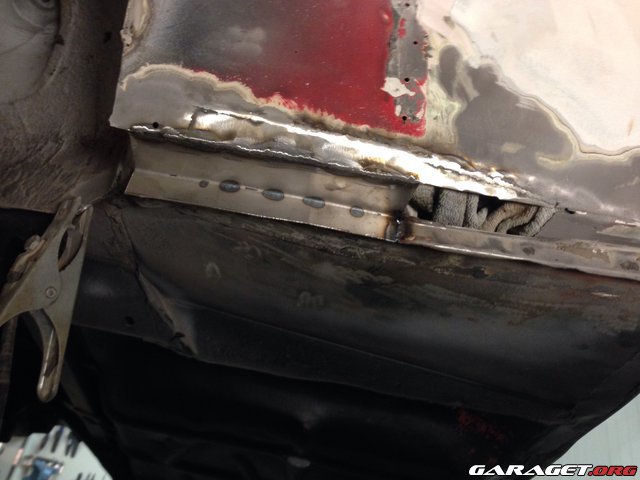

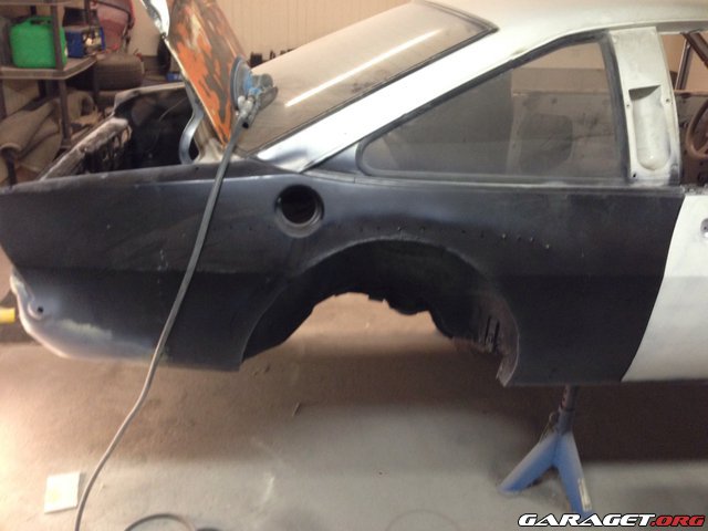

Fikk satt opp en garasje i sommer (2014)så når kulda begynte og komme kunne jeg endelig starte
Noe av rustsveisinga, det jeg har husket og tatt bilder av
Ble ferdig rustsveisa i jula, bilen blei også sandblåst under, grunnet med epoxy, karoserikitt også svart lakk så ser veldigt delikat ut

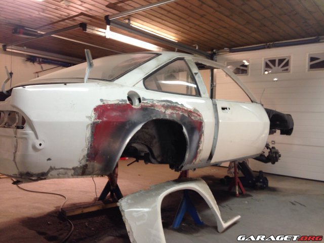

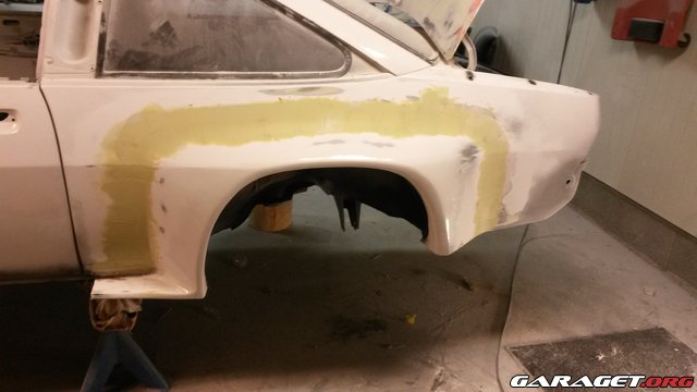

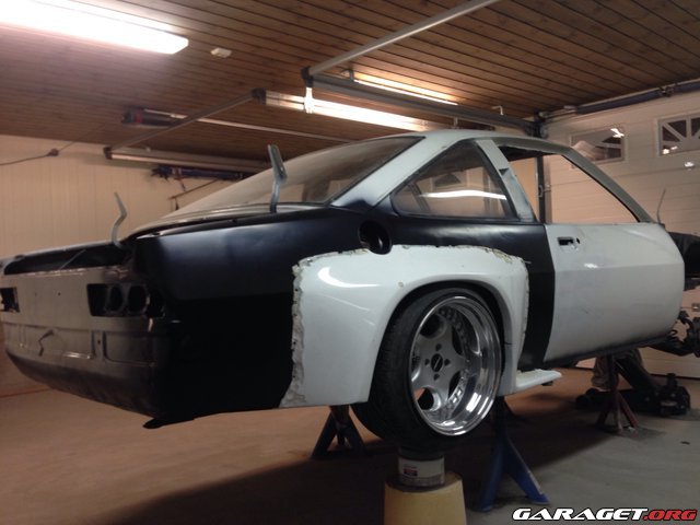

Tok brederen av kuttet hjulhusene større og sveiset innerskjermen
Har også fjernet all gammel sparkel pga fukt i sparkelen.
Har gjort dette på begge buene nå

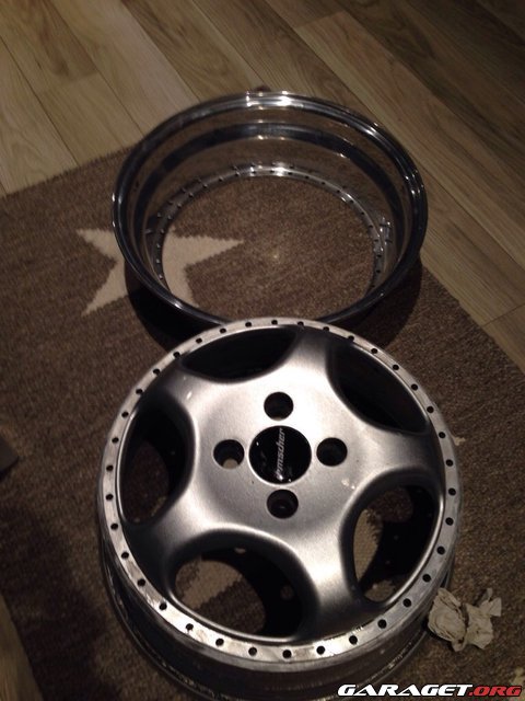

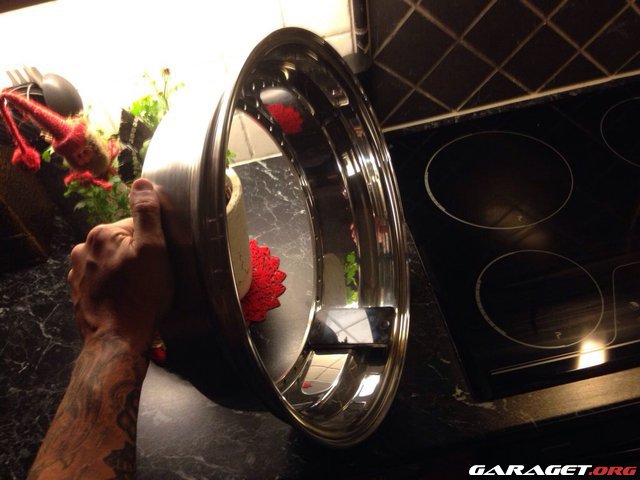

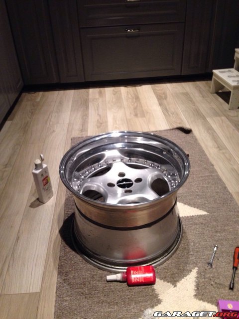

Har bygd om 2stk Artec s1 fra 9x16 tiø 11x16
Så dekkdim er nå 215.40 foran og 245.35 bak

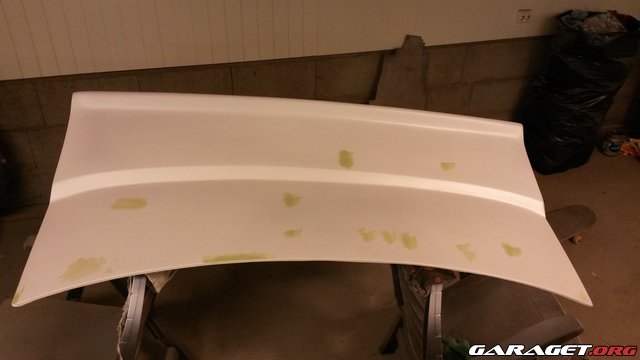

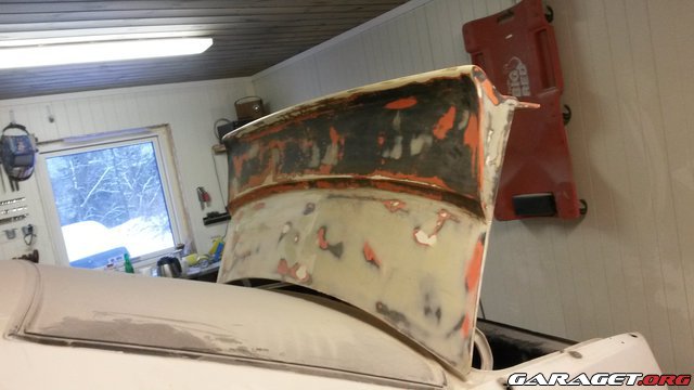

En stor sparkel jobb på kofferten,  gått noen timer:)

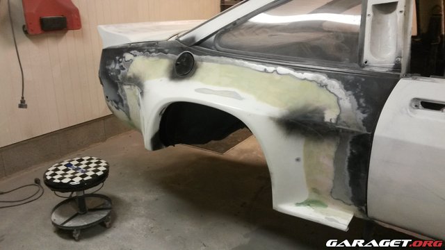

Dessverre ikke tatt altfor mange bilder av prosessen men etter mange timer er bredderen limt på og sparklet ferdig.
Kastet også på et lag hvit grunning

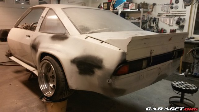

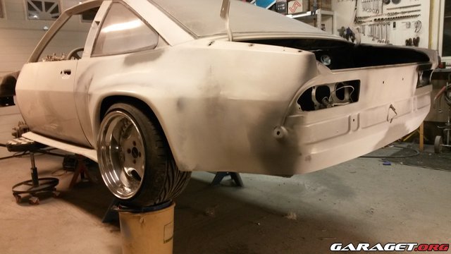

Nærmer meg ferdig med og sparkle andre buen og fått monter "rally" låser på bagasjeluka.
Også ferdig med det ene sideskjørtet
