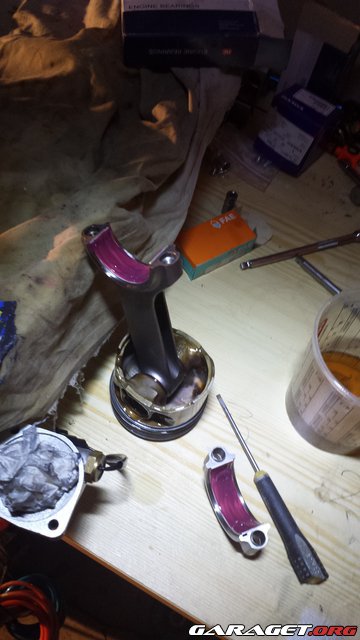

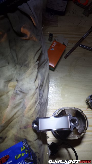

Nu så kommer en update från dagen! smile
Tänkte visa lite hur jag gör nu när jag sätter i kolvarna i motorn.
Till en början så sitter vevstaken och överfall ganska hårt ihop så att bara dra isär funkar inte, jag använde då en gummiklubbar och slår lite lätt tills de går att dra isär dom smile
Sen torkar jag av de med t-röd för att det ska vara helt rent
https://www1.garaget.org/gallery/images/181/180787/180787-d40c37d085229268b990569f72300a87.jpg
Sen trycker jag dit vevlagret på stake och överfall, iom att dessa inte fyller ut helt så sätts dom i mitten bara.
https://www1.garaget.org/gallery/images/181/180787/180787-03968c0a6a142ba13c0c888df4810baf.jpg
Sen lägger jag på överfallet och kollar så dom ligger lika.

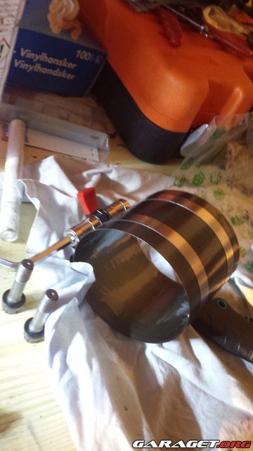

Sen innan kolvarna monteras i motorn lä kolvringarna stå rätt, öppningarna ska vara 120grader mellan varandra.
Försökte fixa en bild här nedan men den blev inget vidare.. Syns lite lite av två öppningar.
https://www1.garaget.org/gallery/images/181/180787/180787-5ca22978bf6c1cb97a4da640f14a2434.jpg

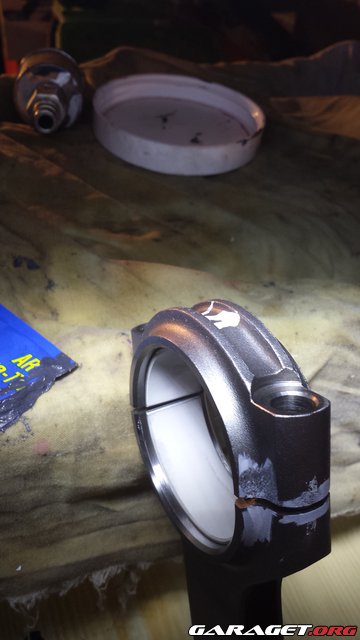

Sen kladdar jag på det lila kletet på vevlagret, (alltså ingen på "insidan" av lagrena). Motorolja går lika bra det också. Men jag blev tipsad att detta kletet ska vara lite bättre.
https://www1.garaget.org/gallery/images/181/180787/180787-f553e7c322a4d1176d2fbfa5e65cc74c.jpg
Sen tar jag papper och torkar ur cylinder och kolvringspressen. För att sedan dränka det i olja.
https://www1.garaget.org/gallery/images/181/180787/180787-9e656ad7f60842dadc1e6dc8873912c8.jpg

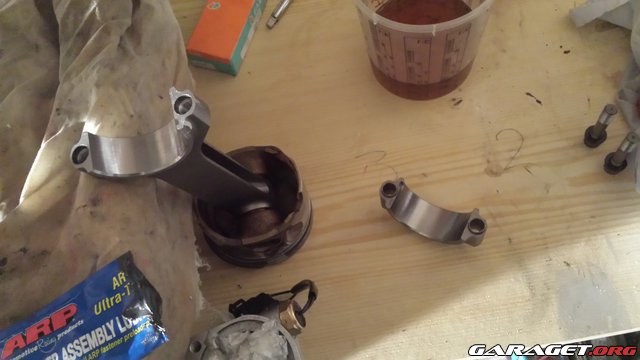

Sedan ska det läggas arp-fett på vevstaksbulten (OM det är arp-bultar vill säga). Detta ska läggas på gängorna och vid brickan.
https://www1.garaget.org/gallery/images/181/180787/180787-d8762deb70b3fbaa84eb47440ae18d78.jpg
Sen sätter jag först i kolven, sedan trycker dit överfallet och sen sätter i bultarna och testar dra runt, sen drar jag åt med 65nM när alla kolvar är på plats. Och testar dra runt igen. Om motorn går runt lätt så är det rätt! smile
Och sen jävlar anamma så sitter alla kolvar där! big_smile ÄNTLIGEN!
https://www1.garaget.org/gallery/images/181/180787/180787-c842ef1eecddf1b50ea72ad09a7ec4a4.jpg

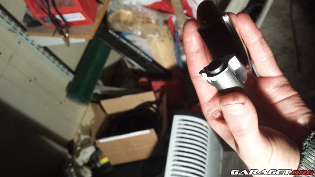

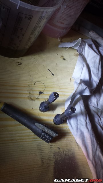

Tänkte börja med att plocka ur ventilerna, men det sket sig då ventilbågen inte passade denna topp.. Feltemas universal var det. Så istället skrapade jag bort det gamla packningsklistret
https://www1.garaget.org/gallery/images/181/180787/180787-f7e9e2b725a008e30732c2bc9529c575.jpg

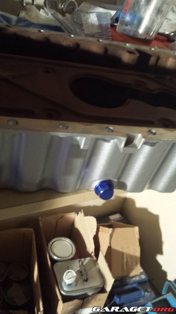

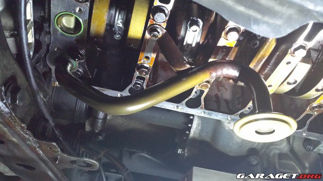

Och sen letade jag efter oljesilen som jag inte kunde hitta först, men den hade gömt sig bakom lite grejor.
Ny vs. gammal
https://www1.garaget.org/gallery/images/181/180787/180787-e71a9512459aad71e4666a889f2a20e9.jpg
Monterad med ny packning
https://www1.garaget.org/gallery/images/181/180787/180787-75cdfd0f62b8fbd38090eaa29fee036f.jpg
Monterat oljepluggen med ny packning.
https://www1.garaget.org/gallery/images/181/180787/180787-56e3e45fdcc311231e29ec0019f98cb5.jpg
Jag har inte lackat den blå wink Utan det är en plugg med en magnet i som jag tyckte kan vara bra att ha smile

Så då åker ventilerna ur! För va in på Feltema igen och köpte deras andra ventilbåge efter jag vart på min plocktid på jobbet!

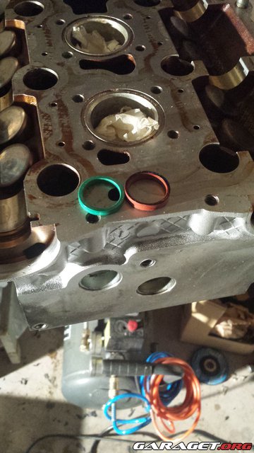

Blir en update utan bilder idag!

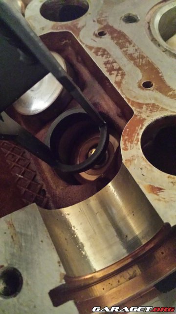

Var i garaget igår och skulle fixa ventiltätningarna, men det sket sig!
Fick inte ens ur ventilen... Feltemas verktyg med dålig hävarm i kombo med mig som inte är så stark så gick det tydligen inte!
Så gick i banorna att skita i det men det kändes oseriöst att göra allt annat bra och sen skita i tätningarna så detta alternativ föll!
Så istället blev det kontakt med Borlänge Motorrenovering AB, så dom ska byta tätningarna och kolla över toppen! Så jag hoppas att dom har den klar på fredag(lämnade idag) så jag har helgen räddad, annars får jag den i början på nästa smile
Men i vilket fall så blir tätningarna bytta och toppen kontrollerad så det känns skönt, även fast man fick öppna plånboken lite oberäknat menmen, smakar det så kostar det wink

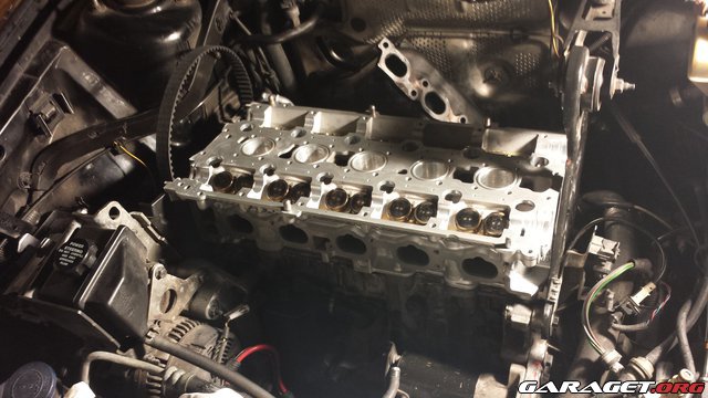

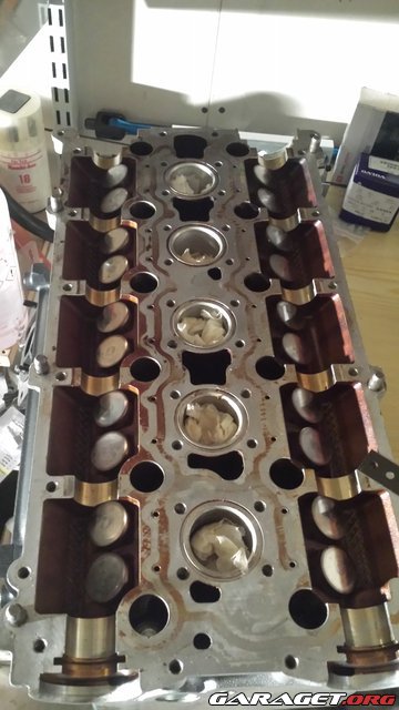

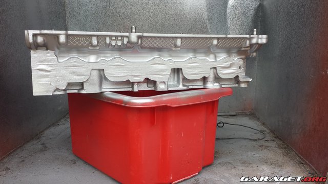

Fick samtal igår från Borlänge Motorrenovering, dom hade då tagit och kollat toppen.
Beskedet jag fick då var att de var små sprickor runt tändstiftshålen, från förbränningsrummen, men detta skulle inte påverka nånting.
Sedan var toppen en tiondels mm ojämn(!!) så den blev tvungen att planas. Så det förklarade med ganska stor säkerhet kladdet som jag fann mellan topp och block.
Detta kladd om ni kommer ihåg.
https://www1.garaget.org/gallery/images/181/180787/180787-c97b0924c5808cf18ed253b21eb2cc76.jpg
Så dessa fel trodde dom berodde på att den nångång gått varm.
Så kontaktade ägarn innan för lite mer info, men den hade aldrig gått varm i hans ägo. Dock hade löphjulet havererat 2011 (såg detta efter jag kollade igenom kvitton att det var köpt vattenpump och löphjul mm. 2011) och kamremmen hade då kuggat över lite, vilket då förklarar mina ventilmärken i kolvarna.
Så med lite tur så skulle jag kunna få toppen på fredag! smile

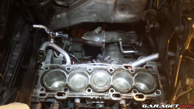

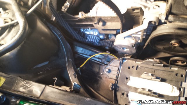

#199
En update är väll på sin plats nu??

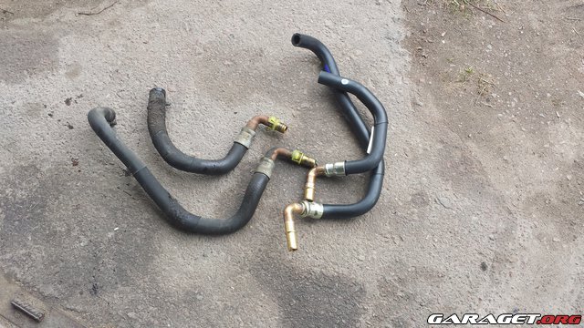

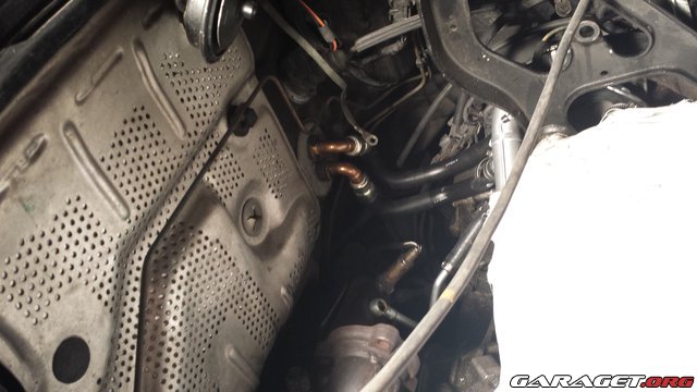

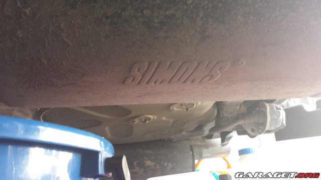

Upptäckte i början på veckan när jag skulle byta en bussning till ena ljuddämparn att det sitter ett Simons  cat-back system på! En glad överraskning! smile
https://www1.garaget.org/gallery/images/181/180787/180787-d91eb48c2968375509176b722a97d9a4.jpg

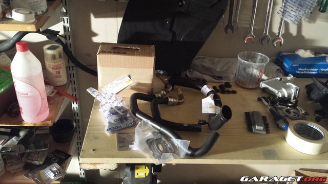

Hämtade ut lite grejor från Volvo i torsdags som jag beställt
https://www1.garaget.org/gallery/images/181/180787/180787-16d4273cb5d2db19935db8257cc63974.jpg
*Kamremskåpa (beställde i måndags å hämtade tisdags, gamla var trasig och lagad med tejp..)
*Slangar till värmepaketet (blev tipsad om att byta dessa och så fick de bli!)
*"Snorkel" till databoxen(gamla var sönderskavd)
*Vattenpump(lika bra att byta då motorrenoveringen trodde motorn gått varm)
*Löphjul/Brythjul(detta hade rasat förut som jag skrev, så jag ville byta det ytterligare en gång nu.)
*Grenrörspackningar
Detta kalaset gick väll på sisådär 3500kr smile Lite över beräkningarna men säkerheten först vad gäller motorn! smile

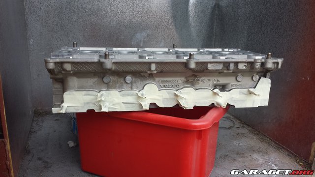

Och fick även toppen igår!!!! Jag och tjejen började tro att hoppet var ute strax efter kl. 14 men 5min senare så ringde dom och sa att den var klar! Snacka om glädjerus! big_smile
Dock jobbade jag så tjejens bror fick hämta den, så jag hämtade den av honom idag.
Deras rengöringsmedel hade dock tagit en hel del på min färg jag kladdade på så fick bli att måla igen. Men annars såg toppen riktigt fräsch ut nu! smile
https://www1.garaget.org/gallery/images/181/180787/180787-be91d3aca6d22612fec441e9ad1d001f.jpg
Och där var den målad igen.

Nya slangarna vs gamla till värmepaketet (i motorutrymmet). De gamla ser väldigt sketna ut!
https://www1.garaget.org/gallery/images/181/180787/180787-1b72ea22ba0a5b7737f220e18cb6fbd8.jpg
Där va dom monterade! Riktigt enkelt faktiskt, Bara trycka ihop de gula clipsen och sen dra ut röret. Sen flyttar man bara över clipsen (utan att ha sönder de) till de nya rören! smile
https://www1.garaget.org/gallery/images/181/180787/180787-ddf1d3b25e46e5d13950cd8b27b1dfe2.jpg
Nya vattenpumpen och löphjulet på plats. Vatten pumpen var ganska dryg då det var trångt och pilligt att få dit den. Såg också att pumpen som satt där (från Meca) inte va nån Volvo original.. Och vad jag läst mig till så är Volvos vattenpumpar de bästa (till dessa bilar), så därför ville jag även ha en Volvo pump smile
För löphjulet fick man lov att ta bort spännaren till multiremmen för att man skulle komma åt.
https://www1.garaget.org/gallery/images/181/180787/180787-4fcbee1db752f961ce365bfa91e86b49.jpg
Som ni ser så satte jag även kamremmen på plats nu när jag va där och pillade.
Sist men verkligen inte minst!! Toppen på rätt plats! big_smile Äntligen sitter den där!
https://www1.garaget.org/gallery/images/181/180787/180787-a38564743bd8f896ea7cf82989ea830e.jpg
Åtdragen först med 20nM, sen 60nM och sist 136grader drog jag. Stog 130grader i Heynes men nån sa att man kunde ta lite till så då tog jag lite till smile
Imorn fortsätter ihopmonteringen! Men det känns redan nu när toppen är på att bilen skulle vara klar lol
