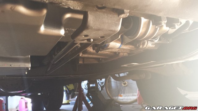

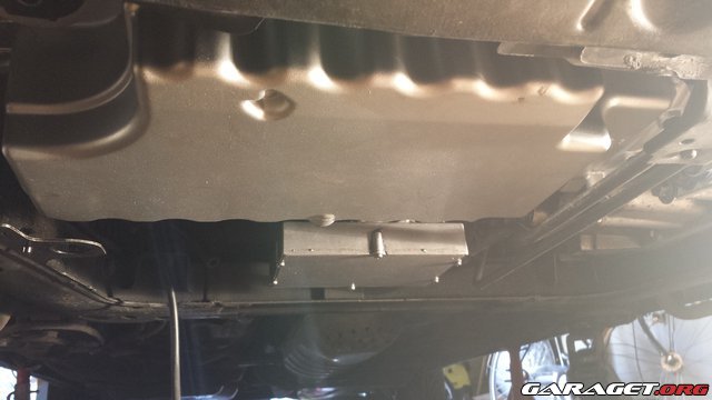

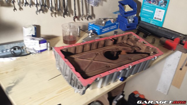

Började dagen med att sätta oljetråget på plats.
Samma tillvägagångssätt som vid demonteringen, alltså att ta spännband och dra servorören åt sidan.
Sedan testade jag först med tråget utan packningen för att veta på ett ungefär hur jag ska få dit det, och det är inte så enkelt som man kan tro! Subframen sitter ju halvt ivägen i ett hörn, och i samma hörn sitter röret till oljesilen så lite tricks och piller så var det där! Dock höll jag inte på att få bort det sen för att lägga på packningen roll
Lade sedan på den flytande packningen. Stog i heynes att man kunde använda en skumgummiroller för att smeta ut packningen. Det fungerade inte nå vidare.. Packningen satte sig i rollern istället.. Så det blev till att ta ett rakblad och dra ut det med. smile
Tror det egentligen är för mycket, men hellre det än för lite! smile
https://www1.garaget.org/gallery/images/181/180787/180787-98dabbb87324fd70a56cd6cd92aefbf0.jpg
Sen så var det på plats efter att ha skruvar i en miljon bultar kändes det som!
Var även seriös och momentdrog dom med 20nM wink (tror det iaf va 20nM)
https://www1.garaget.org/gallery/images/181/180787/180787-fa594221db4a2b76f7a5b0fc3037f03e.jpg

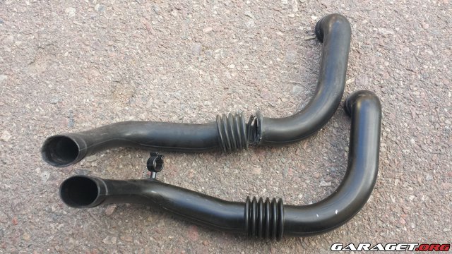

Gamla vs nya, inluftsröret till databoxen.
https://www1.garaget.org/gallery/images/181/180787/180787-f707dd35bf6741f22ce09d4b8f122c5b.jpg

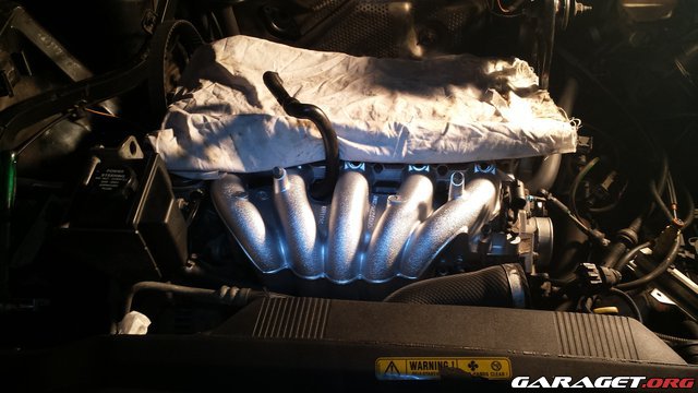

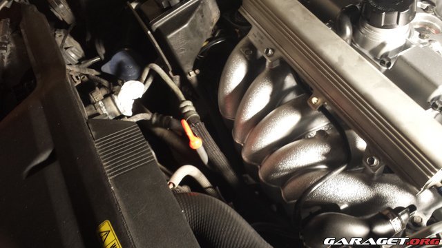

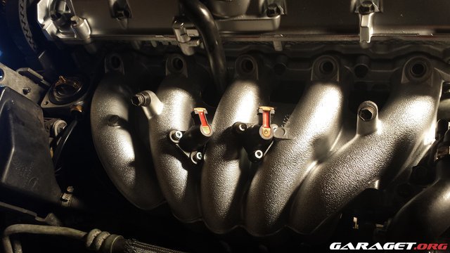

Sedan var rören till oljefällan på plats! Även nedre bultarna till insuget på plats.
https://www1.garaget.org/gallery/images/181/180787/180787-588e77dd506a7d149656cde2aeaea471.jpg
Sedan sitter det stiliga insuget på plats! Inte åtdraget dock då jag inte är säker på om jag glömt något därunder som gör att jag måste bort med det än. Men enligt vad mina påsar med skruvar säger så hittade jag inget som ska sitta under. De mesta skruvar som var kvar var till turbon och därikring
https://www1.garaget.org/gallery/images/181/180787/180787-481a93a428e6be7132f4183e93be0830.jpg

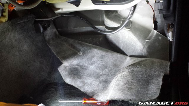

Tyckte spjällhuset såg lite skitigt ut förut så köpte en packning på Volvo. Började dagen med att göra rent det lite
https://www1.garaget.org/gallery/images/181/180787/180787-9c1aed30fe2426045786a90908da8b19.jpg

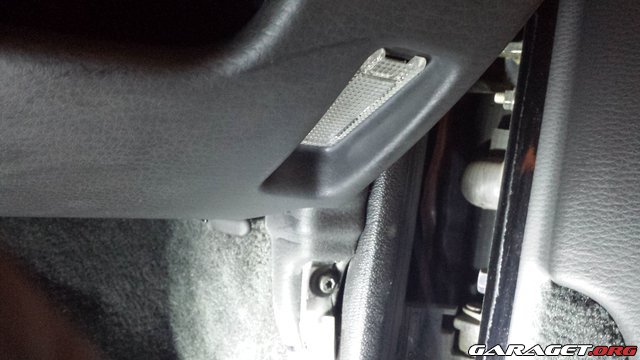

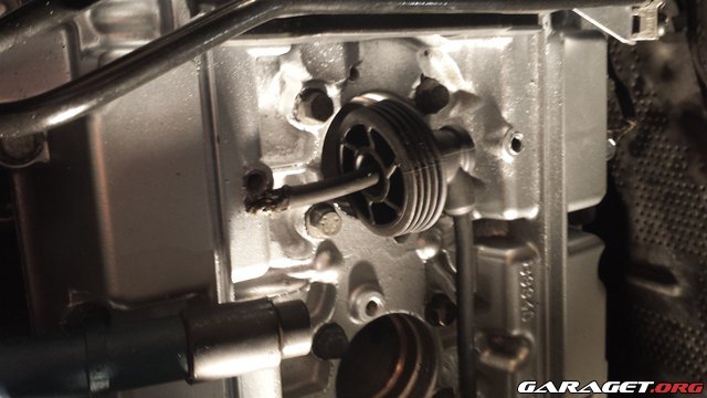

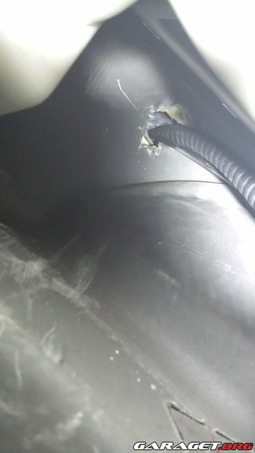

Drog in kupévärmar kabeln i genomföringen på passagerarsidan, lite trångt att komma åt då det sitter nå rör ivägen, men det gick! Fick ha på lite olja på kabeln också för att den skulle glida lätt också.
https://www1.garaget.org/gallery/images/181/180787/180787-be496cff32e286f29882b459991d7b7f.jpg

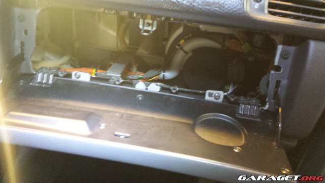

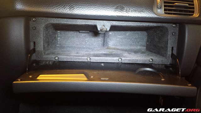

För att komma åt kabeln från insidan lä handskfacken bort.
Denna lampa lär då ur, misstänkte att de fanns en skruv bakom men så var inte fallet.
Kom dock ihåg att sätta igenom kontakten i hålen INNAN ni skruvar fast det igen sen wink Det gjorde inte jag, och fick pilla lite innan jag fick ut kontakten igen..
https://www1.garaget.org/gallery/images/181/180787/180787-d55786e53cefda8ec4e168ef0eae811d.jpg

Sen vika ner mattan
https://www1.garaget.org/gallery/images/181/180787/180787-4030effd7d05fc8fb823c5b85a7e941a.jpg
Sen skar jag upp hålet lite extra för att enklare få fram kabeln
https://www1.garaget.org/gallery/images/181/180787/180787-e647c13d808cc8cbecc52e731acbd3e6.jpg

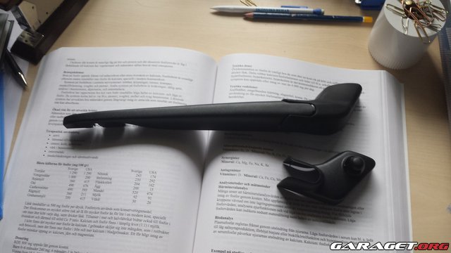

I onsdags var jag till Volvo och hämtade ut packningarna till turbon, och fick även med mig en ny torkararm bak! wink
För original armen är ju skitful!
Så blev en V40 arm istället!

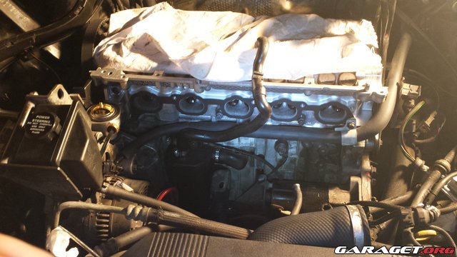

https://www1.garaget.org/gallery/images/181/180787/180787-b8a3b6a93c119746b49c7874102d4008.jpg

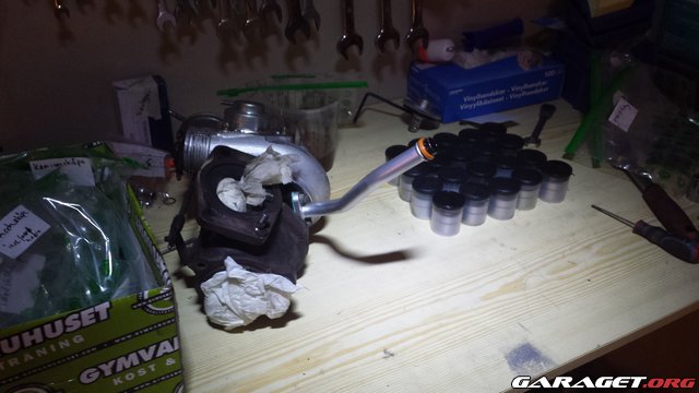

På samma runda var jag även förbi Borlänge Motorrenovering och hämtade  ut mina nya lyftare som jag beställt wink
Oljereturen sitter på turbon och de nya lyftarna i bakgrunden
https://www1.garaget.org/gallery/images/181/180787/180787-4dff70b17b26fb8fc4db1c1361c70fd9.jpg

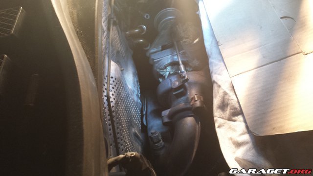

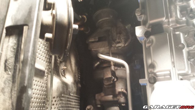

Sen var turbon på plats! Efter en del krångel med oljereturen.. Packningen ville inte riktigt i hålet ordentligt så fick peta till den med skruvmejsel innan den satt där den skulle!
https://www1.garaget.org/gallery/images/181/180787/180787-335968766d177b5739779fa713b247a5.jpg

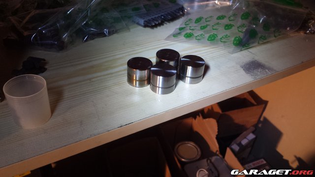

Nya vs gamla lyftare
https://www1.garaget.org/gallery/images/181/180787/180787-1e25b6055b9f1b40f932f33f6ea904d4.jpg

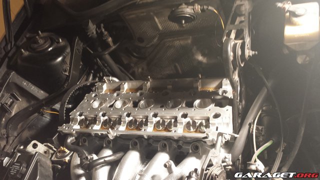

Alla nya lyftare på plats
https://www1.garaget.org/gallery/images/181/180787/180787-7efe2a8ba83bfcf33cba9a941c122365.jpg

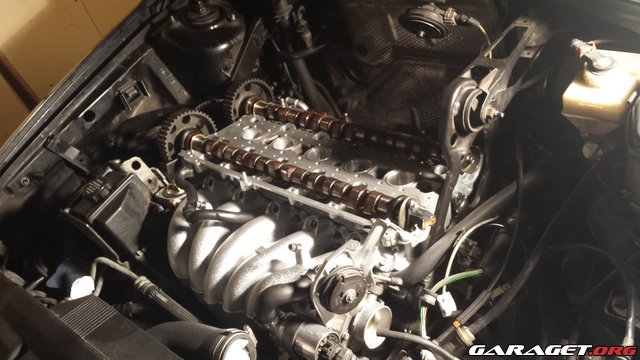

Kamaxlarna på plats
https://www1.garaget.org/gallery/images/181/180787/180787-0a67841a6b01ef6dbff7d273769795cc.jpg

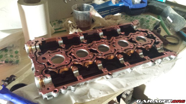

Lite kladd på ventilkåpan
https://www1.garaget.org/gallery/images/181/180787/180787-5cfccbb458e9722c3e63800e8cbdfb19.jpg
Ventilkåpan på plats. Remmen är ditsatt för att hålla kamdreven still så jag kunde skruva loss dom och byta packboxarna
https://www1.garaget.org/gallery/images/181/180787/180787-a5b788e40cda3cafc855577b88a2b579.jpg
Ny rotor vs gammal
https://www1.garaget.org/gallery/images/181/180787/180787-1bdba764d04ffdd993081b146dbcf12b.jpg
Lite rör till turbon på sin plats
https://www1.garaget.org/gallery/images/181/180787/180787-638e4e6c6b6ab27df4b6b340d62f6f9e.jpg
Oljestickan på plats
https://www1.garaget.org/gallery/images/181/180787/180787-c9a3f08e64e35323d4ee2bcf49937feb.jpg

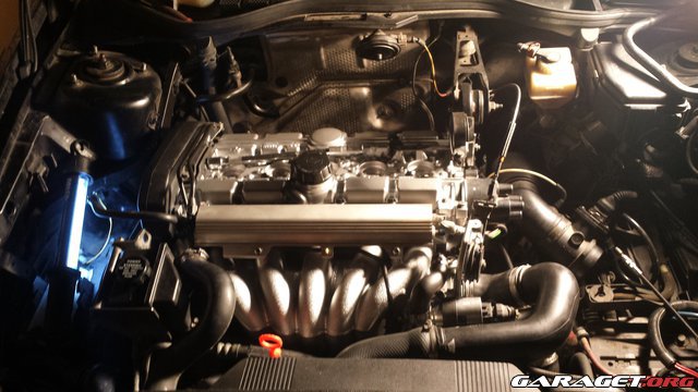

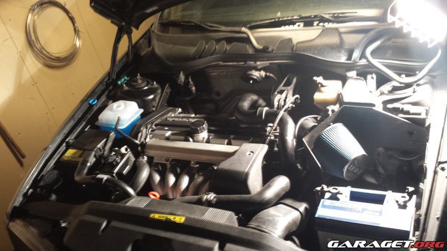

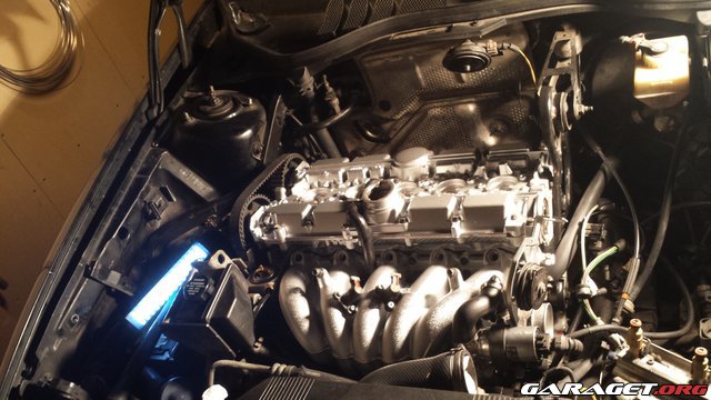

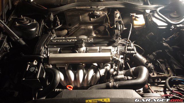

Slangen för inluften till turbon på plats, även en översikt hur motorutrymmet såg ut vid tillfället. Slangen från ic till gasspjället även på sin plats
https://www1.garaget.org/gallery/images/181/180787/180787-47aa173b32f9e604a93d324963ea30c6.jpg
Här fick jag lov att sluta för dagen och åka till jobbet istället, men nästan allt sitter där det ska!
https://www1.garaget.org/gallery/images/181/180787/180787-58dac9c1b25ff757eacafc8c4bbab2ca.jpg

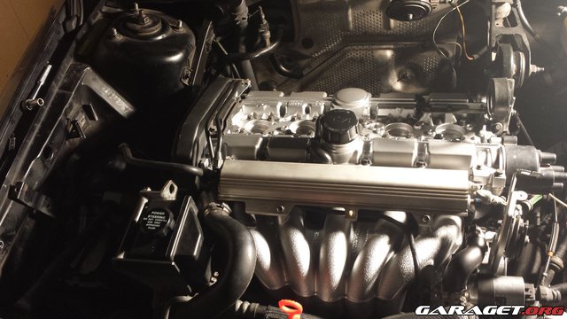

Fick för mig att ena kamaxeln var fel nollad då "snittet" i bakändan på dessa ska vara horisontella när dom ska vara nollade, och jag hade en bild i huvudet att avgaskammen inte var de utan stog 20grader fel så fick lov att riva bort och kolla det första jag gjorde. Hade räknat med att få nolla om motorn men när jag fått bort kamaxelgivarn så var dom nollade korrekt! smile
Så då var det bara fortsätta dra ihop allt!
Då har hjärnan kommit på plats så bilen kan fatta ngt!!
https://www1.garaget.org/gallery/images/181/180787/180787-d15328f7035b30778b95988d2d50d18e.jpg

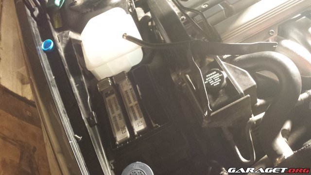

Även det nya expansionskärlet sitter på sin rätta plats.
Då var allt färdigt och vätskor hållet på att fyllas på!
https://www1.garaget.org/gallery/images/181/180787/180787-ff16a29018db58848224d074bc62f4d7.jpg

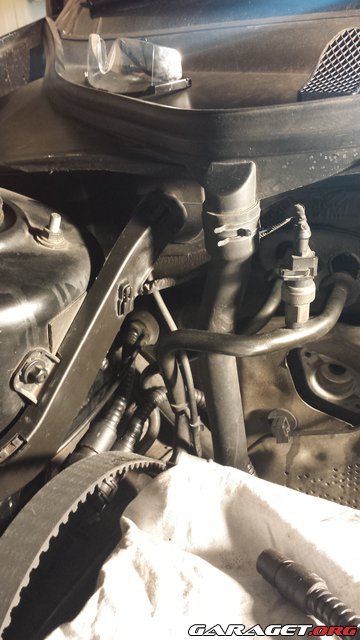

Började kolla lite bland stiften om varför den går som den gjorde.. Och detta kanske kan ha sin förklaring?
https://www1.garaget.org/gallery/images/181/180787/180787-0a10511c4618921f6f7817eb8f13dea0.jpg
Första tändhatten jag tog av (cyl1) så satt metallen, som borde sitta i hatten, kvar på stiftet. Så slet av gummit och bilden ovanför så har ni resultatet, inte så direkt vackert kanske?
Så det blev inget åka under kvällen sad utan jag ska ha nya tändkablar först. Vilket jag ska till Volvo och köpa snart wink
