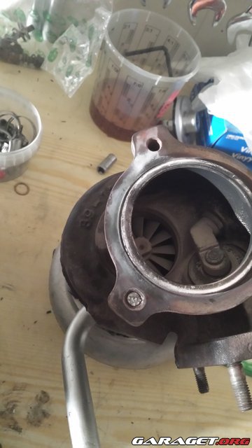

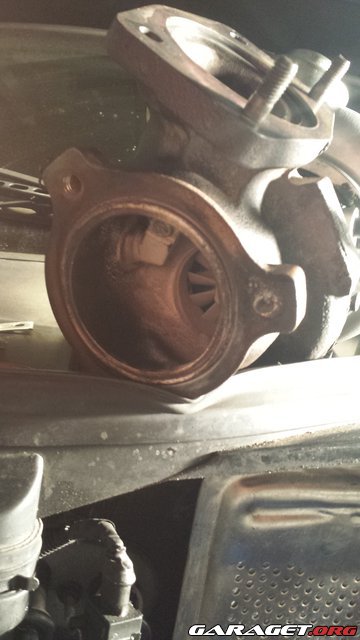

Tog tag i tipset om bättre borrar!
Så stack iväg till swedol och frågade och fick med mig ett par borrar hem, de fungerade bättre än biltemas i vilket fall MEN borrarna drog ju bara snett. Jag som var vindögd från början tror jag.. Så jag sket  i detta med att borra!
Självklart hade inte Volvo turbopackningen på lager.. men dom får den imorn så jag får väll åka till Volvo imorn igen. Då har jag vart dit varje dag denna vecka! cool Tror de är jag som håller deras butik rullande wink
Hittade förövrigt bilderna från igår nu! Dom låg tydligen kvar på telefonen...
Bulten som sitter kvar i turbon
https://www1.garaget.org/gallery/images/181/180787/180787-6f2af6213bff2672478f084422f3e142.jpg
Skuggan nere vid packboxen, det är olja..
https://www1.garaget.org/gallery/images/181/180787/180787-8f94814cd2cb15d31e09b557d2b5221b.jpg
Och sen bilder från idag
Bilder på den borrade bulten! Nej det är tamejfan inte snyggt! hmm
https://www1.garaget.org/gallery/images/181/180787/180787-4e7a15fd92bc37476c424e3c8a140366.jpg
Turbon på plats igen!
https://www1.garaget.org/gallery/images/181/180787/180787-1d7fc57cf8574fff07f446b5c3a53003.jpg
