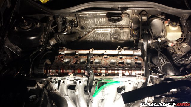

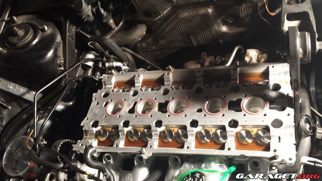

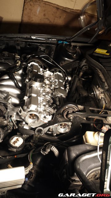

Det blev som sagt så att jag lyfte av ventilkåpan, och det hände igår!
Kåpan av. Det var faktiskt mindre arbete än jag tänkt mig.. smile
https://www1.garaget.org/gallery/images/181/180787/180787-c41c31b141ef3ce9689cd57a1882a689.jpg

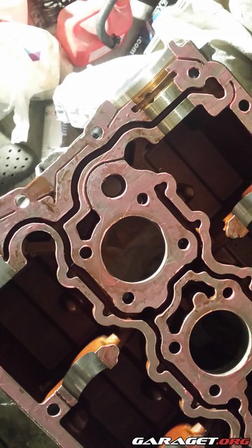

Inget lim som hade täppt igen nån kanal vad jag kunde se. Men det jag kunde se var att ena oljekanalen till en avgaslyftare i cyl3 var fylld i olja, i alla andra så hade oljan runnit ner i lyftaren. Så lyfte upp lyftaren och kollade, men då rann oljan ner. Kollade samtliga oljekanaler till lyftarna och dessa var helt rena (sitter i toppen, som firman gjort rent)
Så jag tror att det har kommit in nån skit i lyftaren som gör att den inte tar oljan och blåser upp sig.
Så jag kommer beställa en eller två nya imorn på Volvo och hoppas att dom får hem dom under dagen. Så får vi kasta ihop allt igen och hoppas på det bästa! Givetvis så kommer alla packningar bytas till nya, så som runt tändstifthålen och packboxarna till kamaxlarna. Det är något jag inte fuskar med då jag inte har lust att riva allt för de läcker olja pga att jag var klantig och inte bytte packningarna wink
Här syns det att det är olja i kanalen vid den övre lyftaren i bild.

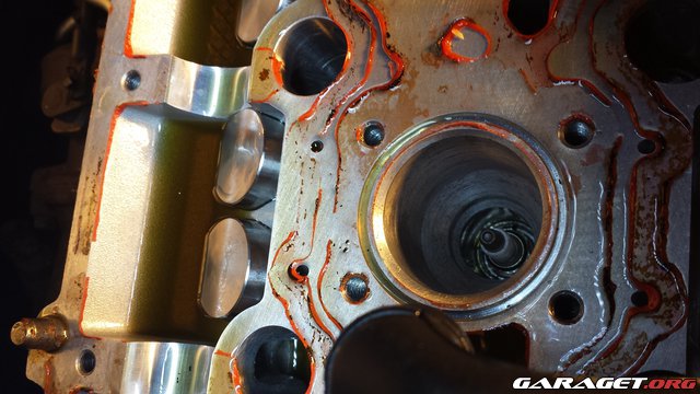

Eftersom att det var olja i en kanal till en av lyftarna så misstänkes det att det var luft i den. Så det fick bli ett oljebad i ultraljudstvätten jag köpte. Det bubblade lite om lyftaren så jag antar att det hjälpte något iaf.
https://www1.garaget.org/gallery/images/181/180787/180787-12a02022f5b584710988afcd8f51be05.jpg
Rengjort från packningsklister och redo att lägga på ventilkåpan igen.

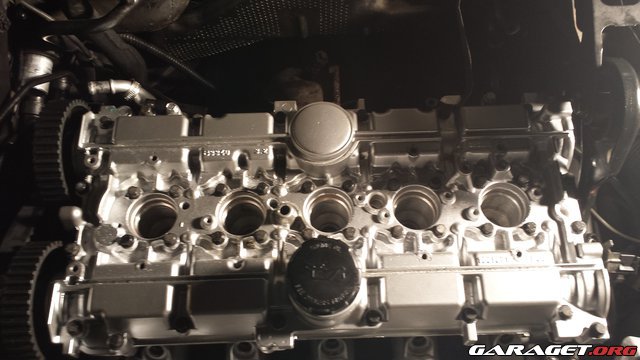

Ventilkåpan på plats igen.
https://www1.garaget.org/gallery/images/181/180787/180787-c9e8559302720b82f39aa894051c9935.jpg
https://www1.garaget.org/gallery/images/181/180787/180787-edc524f861deef253ed4e7a912ccc4fc.jpg
Dock är den inte åtdragen ordentligt.. Det man som mekaniker inte fasar för fick ju lov att hända(min vanliga tur med andra ord). Jo det blev självklart gängpaj! I fler än ett hål också..
Grunden till detta problem var att jag läst fel i Heynes och har dragit åt med 25Nm när det egentligen ska vara 17Nm(!!!) det i kombination med Alu vart inge bra..
Jag hade råkat läsa på raden under, vilket var tändstiften som skulle dras med 25Nm. Men lär sig den hårda vägen..

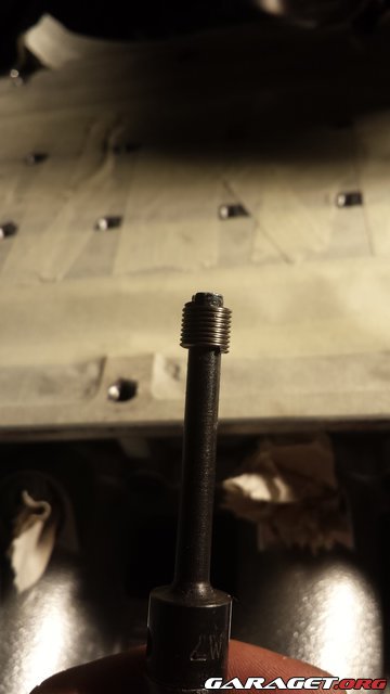

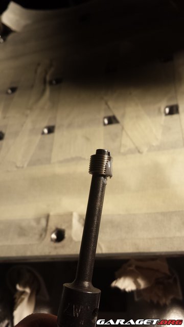

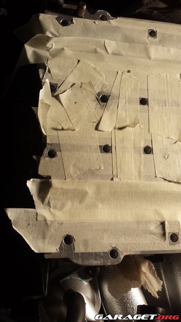

För att lösa detta fick det bli att sätta i V-coils(insatsgängor). Och detta är M7 vilket inte var vanligt.. Biltema hade inte, inte Mekonomen osv.. Så fick åka till Borlänge Motorrenovering (där jag lämnade in toppen) och fråga. Dom hade som tur var och jag fick även låna deras verktyg för att montera! smile Åkte dock runt i hela Borlänge i 3timmar och letade efter en 7.3mm borr vilket inte fanns.. Så tillbaks till Motorrenoverarn och fick låna en 7.4mm.

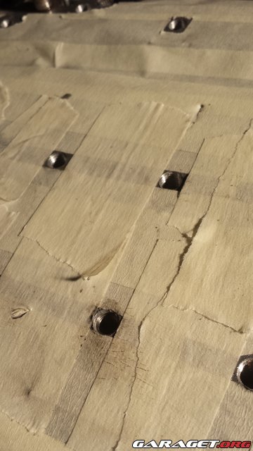

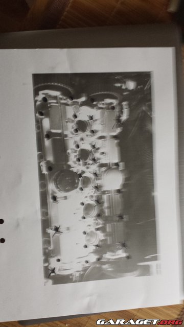

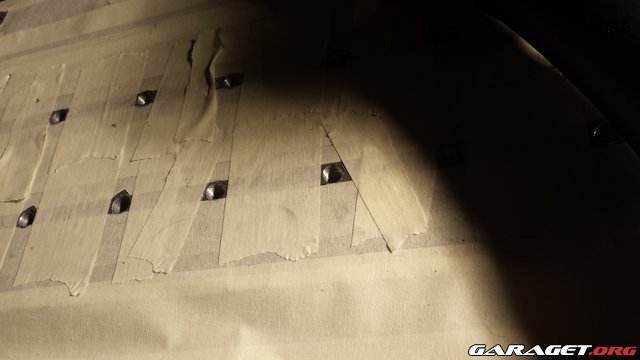

Dagen efter var det hem och borra ur alla gängor.. Utom tre där jag inte kom åt. Det är lika bra att sätta i nya gängor överallt medans jag ändå ska göra det, för annars blir de bara gängpaj på resten(jag vet vilken "tur" jag har..)
Dålig bild.. De svarta prickarna är alltså då bultarna till ventilkåpan(totalt 40st) och de med kryss över är det då alltså gängpaj i (14st om jag räknat rätt)
https://www1.garaget.org/gallery/images/181/180787/180787-09f2f00ae964f7ef7f1be8f4a79f6bed.jpg
När vi nu ska borra ur de gamla gängorna vill vi då verkligen inte ha ner nå metallspån i toppen. Så göra rent ordentligt å lägga på maskeringstejp blev min lösning. Och sedan medans jag borrade fick pappa hålla dammsugarn. Var som att borra i smör! smile Nu är vi på onsdag kväll. Jag gick av jobbet onsdag morgon och är nu ledig till måndag eftermiddag. Österlenrundan med NordicR går av stapeln på lördag (jag tänkte rulla ner till Skåne på fredagen)
https://www1.garaget.org/gallery/images/181/180787/180787-8903e489ee194c4627a2caddebb41d77.jpg
Sedan var det fram med gängtappen och gänga upp alla 37st, tog sin tid!
https://www1.garaget.org/gallery/images/181/180787/180787-4f2c54cf3f9be4939026c2ce0800071f.jpg
Så här ser de nya gängorna ut, sitter på monteringsverktyget (ett skaft med ett snitt i)

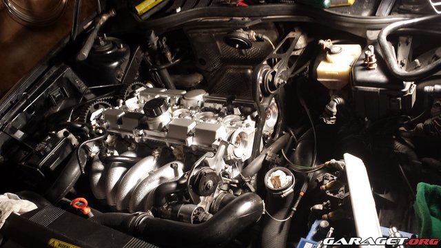

Ventilkåpan på plats och åtdragen med 17Nm(!!!!!) Fick köpa en ny mindre momentnyckel för att kunna dra 17Nm. Så här avslutade jag detta arbetspass vid strax för 02.
https://www1.garaget.org/gallery/images/181/180787/180787-42246a2f1b12fac635b9697698e4c5b5.jpg
Under torsdagen stod det på schemat att peta ihop resten av bilen så den kan startas. Tanken om den startar och fungerar är att åka iväg till Stockholm för en korv med bröd! cool för att få lite mil på bilen.
Starten ägde rum strax före kl. 15.
https://www1.garaget.org/gallery/images/181/180787/180787-f3591e67e759e6ef6972ed30b0527048.jpg
Såhär slutade torsdagen, muppen fick stå i garaget och sura! Alltså ingen träff för min del, som jag hade sett fram emot.. Medans de andra R-bilarna gled runt på lördagen så passade jag på att flytta istället. Så nu bor jag iaf alldeles intill bilen wink Men som jag nämnde i början av detta långa inlägg så blir det nya tag i helgen!
När jag startat den och hör att det tickar än så fick jag ta skruvmejseln och lyssna runt överallt, tyckte inte det var nått märkvärt tickande från ventilkåpan, lät lite mer från förarsidan men inget överdrivet tyckte jag.
