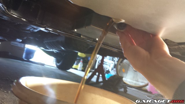

Och för att få bort tråget under lättar det ju en del om man tömmer ur oljan först! För jag har då iaf inte lust å få den över mig när man lirkar ur tråget wink
https://www1.garaget.org/gallery/images/181/180787/180787-e486a00d8c762fb3c2e7c99b5a87aa62.jpg

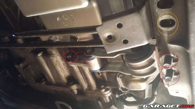

Fästet för styrservorören och motorfästet mellan balk och växellåda ska bort. Jag hade skruvat bort de först innan jag tog bild så de är bara dit hängda nu. (Gula ringar = styrservo, Röda = motorfäste) Sitter även en klämma en bit upp på styrservo röret man lossar, skruva inte lös hela skruven för den är inte rolig att få tillbaka! Och en till bult av stlk 12,  i andra änden av röret.
https://www1.garaget.org/gallery/images/181/180787/180787-f908d77f41527ad86c1912b3c7b33c5d.jpg

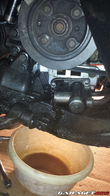

Sedan ska en riktigt jävlig bult bort som håller rören till oljetermostaten. Jag tog även bort ena bulten till fästet för AC-kompressorn för att komma åt. Bulten som är till vänster i bild då.
https://www1.garaget.org/gallery/images/181/180787/180787-6384640230f491c21963b5f10e45f95a.jpg

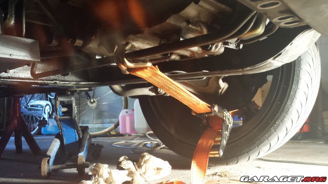

Sedan är det fram med spännband och dra styrservorören åt sidan så tråget kan komma ner.
https://www1.garaget.org/gallery/images/181/180787/180787-22e742bc02da45b23963a11fa49c2dbf.jpg
Sen drog ja ner tråget med sidan mot växellådan först och sen är det klart! smile

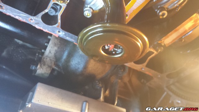

Så det första jag såg när tråget var nere var att det var lite skit i silen.
https://www1.garaget.org/gallery/images/181/180787/180787-f06e73808339c17101b7166bcab9b4b6.jpg

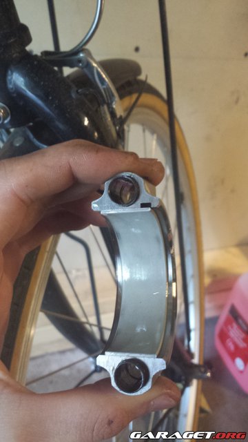

Dags för en summering av dagens undersökningar! Inte mycket bilder idag utan mest text, så hoppas ni orkar läsa! smile
Började med att testa hur mycket marginal mellan vevstake och foder jag hade, och det var som minst 2,5-3mm så det är då ingen fara att det skulle ta i där iaf! Testade genom att sätta fast häftmassa på staken och sen dra runt motorn. Inte den bästa metoden då häftmassan inte ville fästa ordentligt pga oljan, men jag fick ju iaf reda på att det inte tar i! smile
Såg då även att det var som ett jack/flisa i fodret där jag fräst ur, vilket jag tror skulle kunna tagit i kolven och därmed kanske detta tickande, men är högst osäkert då den inte såg ut att sitta tillräckligt lång ut. I vilket fall så tog jag filen och putsade bort skiten! smile

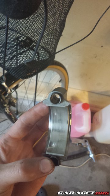

Nästa steg var en översyn på vevlagrena.
Cyl4.
https://www1.garaget.org/gallery/images/181/180787/180787-ce1ef462bdbe90feb66878e3cdd6a870.jpg
Cyl4 & 3(4a till vänster.)
https://www1.garaget.org/gallery/images/181/180787/180787-31e15d590ecb599a64569d42bf19869d.jpg
Cyl3
https://www1.garaget.org/gallery/images/181/180787/180787-e87cad78ab336a0e1a52db7fc604f956.jpg
Cyl2.
https://www1.garaget.org/gallery/images/181/180787/180787-97a11a86b6f111db24acdd0c479db99f.jpg
La upp bilderna på NordicR's Facebook-sida och dom fick godkänt! Bifogade även en video på tickandet i inlägget. smile Passade då även på att ställa frågan vad mer jag kan kolla så fick lite förslag. Så en var trodde det fortfarande var en stake som tog i, så studsade ut i garaget och kollade, inga spår av nått sådant.
Sedan var det en annan som tyckte det var tryckare som lät, men dom är splitt nya och ljudet kommer underifrån. Har också kollat oljekanalerna och dessa var ju öppna och fina. Nästa steg om inte denna undersökning hjälper så blir de sätta i de gamla tryckarna igen.
OM de går att använda, lade nämligen bara i de i burkarna jag fick de nya i. Och jag har för mig att jag läst att tryckarna ska hållas oljiga under förvaring?
Sist så frågades det vad för vevlager jag hade. Det är från Professional Parts som i sin tur köpt från NPR Europe (stog det på kartongen iaf). Så en teori var ett det är ett litet litet glapp som gör tickandet och att jag bör köra på Volvo originallager som är matchade mot motorn.
Så så är läget just nu! Ska ringa Volvo imorn och kolla pris på lager och troligtvis köper jag. Lite bökigt att byta lager med stakarna kvar i motorn, men det ska då iaf gå! smile

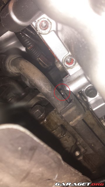

Var påväg att montera en oljetrycksmätare men hade inte en tillräckligt stor blocknyckel för att få loss givaren som sitter där nu roll Men har köpt större blocknyckel så ska kasta dit den mojängen! smile
Har tagit en bild från Google, ventilkåpan är bortplockad. De röda linjerna är oljekanaler i som sitter i kåpan, och de gula är då de kanaler(tunnlar) ner till respektive lyftare
https://www1.garaget.org/gallery/images/181/180787/180787-0e73611386bf165825b68ac9b85608e7.jpg
Så de både de röda och gula  har jag kollat så de är rena!
Ja exakt varifrån det kommer ifrån är svårt att höra, men iom att jag tagit mejsel mot örat och lyssnat blocket och toppen så kommer iaf ljudet från botten nånstans. Men det var som en skrev i en kommentar på fb-inlägget, att ljudet kan vandra, och så kan det ju vara! Så därför tänkte jag efter jag kollat botten byta till de gamla tryckarna igen och se om det hjälper.
