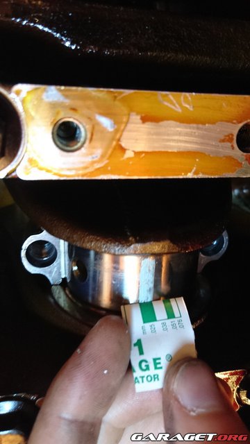

Fick lov att testa ett stå idag. Plastigage är alltså ett litet tunt plaststrå som men lägger innanför lagrena för att kolla lagerspelet. Man lägger stråt på lagret och sedan drar åt enligt spec, då trycks stråt ut och man får ett resultat.
Här har ni mitt resultat, det vita är alltså då stråt som trycks ut.
https://www1.garaget.org/gallery/images/181/180787/180787-ccc93f027c1416883dbc2e81d6ce0f56.jpg
Sedan är det en liten skala på själva förpackningen till stråt som man jämför med. Ju mer det trycks ut ju mindre spel är det.
https://www1.garaget.org/gallery/images/181/180787/180787-21e906600084c39bedb45097acdb7026.jpg
Såhär ser förpackningen då ut(bild från google)
http://webshop.cp-service.se/971-large/plastigage-gron.jpg
Testade bara ett lager nu(cyl3) och detta dementerar iaf då att det skulle vara för dåligt lagerspel iaf. Men ska göra de andra senare smile

Men i vilket fall så har ju nu kollat alla lager, lagerspelet är OK så det är ingen fara där heller! smile

Plastigagen på lagret innan ihopsättning.

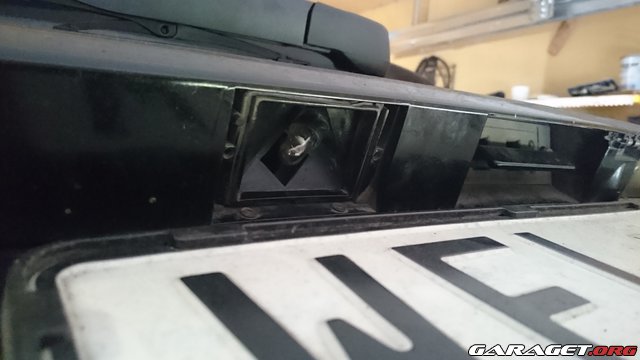

Glasen till skyltbelysningen hade ju sett sina bättre dagar!
https://www1.garaget.org/gallery/images/181/180787/180787-d9a532510b3d2448c65329bf638edc4e.jpg
Gnuggat med svamp och vatten, lite svarta prickar kvar bara.
https://www1.garaget.org/gallery/images/181/180787/180787-c0a9e73454b4d3d1cafc78398aa1f263.jpg
Blev då en runda i ultraljudstvätten med vatten och avfettning.
Ena färdig andra orörd wink
https://www1.garaget.org/gallery/images/181/180787/180787-c538bdf72ba10cf2bb59f1b1ca14a1db.jpg
Va lite skitigt runt luckan..
https://www1.garaget.org/gallery/images/181/180787/180787-f96cac01a04bd0f453e3b2b97aee1145.jpg
Nu såg de bättre ut! smile Inte helt 100% än, men de kommer senare! Torkade bara med såpvatten och trasa nu.
https://www1.garaget.org/gallery/images/181/180787/180787-b2a88840fe8c57e593325c43b9348d42.jpg
Roligare att montera dit ny avtorkade grejer!
https://www1.garaget.org/gallery/images/181/180787/180787-8f2acda7de2482af4b2585d2cb5ec344.jpg

Visst hade inte du heller någon packning till registreringsplåtsbelysningen?
2 030 Inlägg
7 juli 2015
#287
Jag la inte märke till nån packning där, beror på om den satt inklämd i skåran vid handtaget då?
Måste kolla det imorn!! wink Annars lä jag hitta på nån lösning smile Ska sätta i dioder där sen å dom gillar ju inte så mkt fukt

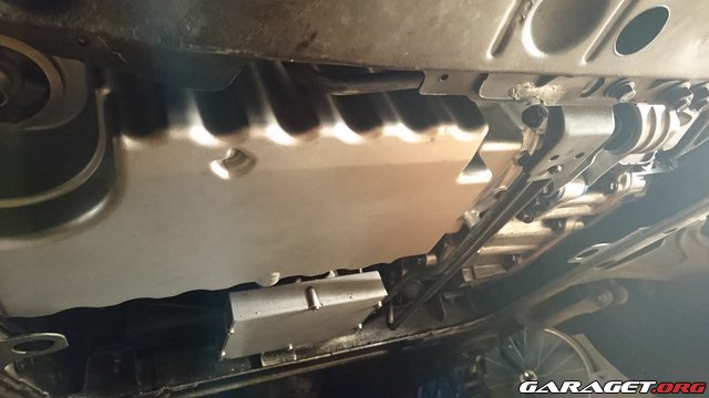

Började med att montera dit oljetrycksmätaren, själva mätaren kommer bara få vara i motorrummet under uppstart för att se så trycket är rätt, sedan kommer mätaren att ryka. Får se om de blir en inne i kupén senare framöver, men det kommer i vilket fall inte vara denna från biltema då smile
https://www1.garaget.org/gallery/images/181/180787/180787-729f1ebcc66bfa0a48a11b901cb179c1.jpg
Sen var det bara montera tillbaka tråget och allt runtomkring. Hade problem med att en packning mot oljetermostaten i tråget inte ville sitta kvar så fick ha på flytande packning på den för att få den å sitta kvar.
https://www1.garaget.org/gallery/images/181/180787/180787-d7819417b968d77f1aa186ab34825262.jpg

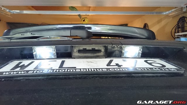

Fortsatte med att göra rent det andra glaset till regplåtsbelysningen.
https://www1.garaget.org/gallery/images/181/180787/180787-2d11c748416f2dd9c640a627c68cad98.jpg
Fick även i lite led i dom! smile Packningarna hade gjort sitt så kommer fixa nya, och de blir nog  som Mack gjort, alltså med cykelslang smile
https://www1.garaget.org/gallery/images/181/180787/180787-569a792e8a6355f1a9a9fb412850e6d0.jpg

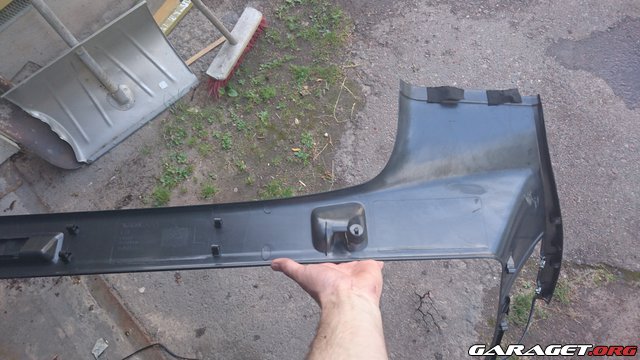

Blev två saker utöver o-ringarna och packboxarna. Köpte även clips till inredningen på bagageluckan som inte sitter fast ordentligt.
De andra två prylarna får ni se imorn wink Men kan ju säga att dom var icke gratis lol men är bestämt sedan projektets början att det skulle köpas så wink

Min inredning till bakluckan har jag rivit lös och slängt. Fick den i skallen en dag när jag öppnade bakluckan..
Skall dock dit med en nyare begagnad sådan.
Ett tips till packningen: använd en skalpell när du skär ut materialet till packningen. Funkade finfint.
2 030 Inlägg
9 juli 2015
#298
Lika bra å sätta fast min då innan jag har den i huvet wink
Har en del nya rakblad jag kan använda, även råka skära mig på men det ingår! Funkar inte de får jag införskaffa en skalpell!

Det lustiga med min inredning var ju att jag tänkte montera den riktigt jag också. Köpte en sån renoveringssats och allt, för att verkligen få dit den.
Visade sig då att det redan satt en sån sats monterad..och ändå satt den inte kvar.
Kort sagt, den inredningen var körd..
2 030 Inlägg
9 juli 2015
#300
Gubben på Volvo bubblade om en sådan sats som hade sålts förut haha!
Får se till att vara snabb med att montera clipsen alltså!!
