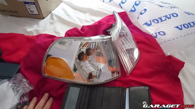

Vart på Volvo och hämtat ut mina grejor!
Inte är dom billiga, men smakar det så kostar det roll
https://www1.garaget.org/gallery/images/181/180787/180787-e2b7d59a7fb7d285b21a5c5f63070ee3.jpg
Endast en av strålkastarna som saknas nu sen har jag allt för klarglasen! smile
Ska nog  även köpa strålkastarfilm från biltema så dom blir lite röktonade! Tror det skulle göra sig bra på en svart bil smile

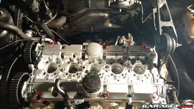

Hade ju sedan innan dragit av all kringutrustning kring ventilkåpan så den bara skulle vara att skruva lös och ta av. Var dock inte så enkelt! lol
Tog bort alla bultar utom 6st för att man ska släppa kåpan lika mkt, så man lossar dessa bultar lite bara, och sedan skruvar upp dom allteftersom.
De röda ringarna är de bultarna jag lämnade. Den gröna ringen är en bult som jag missade, därför satt kåpan uta fan tills jag upptäckte att jag missat och dra ur den bulten roll

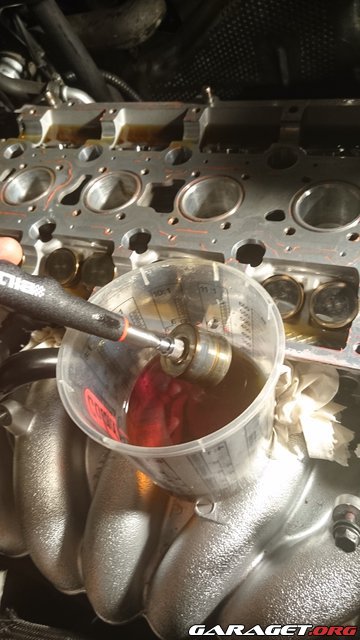

När kåpan sedan var av så började jag plocka ur lyftarna, bytte bara den främre raden nu eftersom det var därifrån ljudet kom, färre att försöka hitta fel på.
Så jag började med att ta fram de gamla tryckarna som låg i burkar. Sedan skrev jag nummer på dom för att hålla koll på hur de nya nu satt. Sen var det bara ta min magnet penna och plocka ur dom och sätta i de nya smile Så när jag nu satte i de nya så doppade jag dom i olja först och sedan satte i dom smile
Alldeles utmärkt att ha magnetpenna för detta ändamål smile
https://www1.garaget.org/gallery/images/181/180787/180787-424c9afbaca3acccc37a4590d19822f9.jpg
Sen så var främre raden bytt.
https://www1.garaget.org/gallery/images/181/180787/180787-3f58446285bf83b93ca0f88f6fcce2aa.jpg

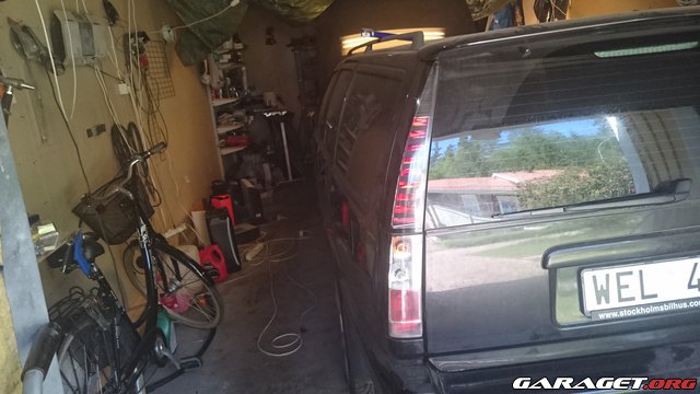

Medans några ur NordicR åkte en runda i närheten av Motala som jag hade tänkt vara med på så fick min bil stå kvar i detta garage ytterligare en träff.. Tur det kommer fler tillfällen smile Här ser ni även nya baktorkaren!

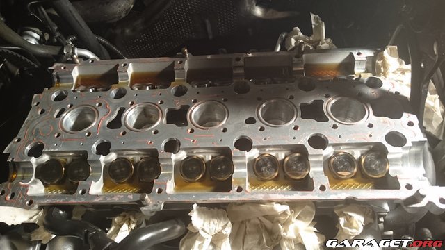

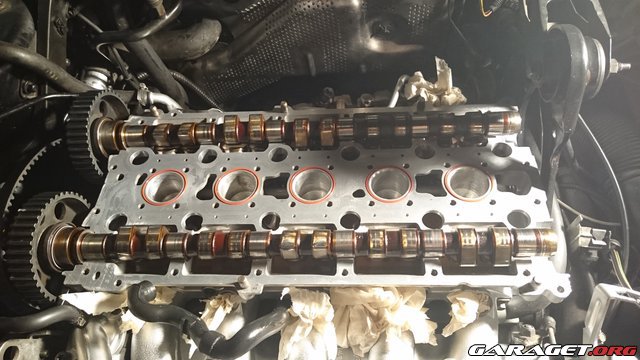

Men iaf så började jag dagen med att byta de resterande 10lyftarna också. Tog det beslutet ändå smile
Sen så var det dags att börja skrapa bort det gamla packningsklistret.
Ren och fin! Packningarna och kammarna på plats också smile

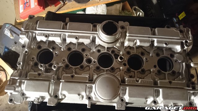

https://www1.garaget.org/gallery/images/181/180787/180787-e4cff533d0578413135fdd7a69ffa748.jpg

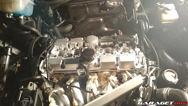

Sen så efter jag hållt på och skruvat så mkt på motorn sedan jag hade lackat ventilkåpan så hade den fått sig några jack.. Så det blev att lägga på ett nytt lager färg på den smile Så torkade först av med t-röd. Efter jag lagt färgen gick jag över lite med värmepistolen för att det skulle härda fort. smile
https://www1.garaget.org/gallery/images/181/180787/180787-59ca50f9e9a2bf476e7b64f690d2e4a6.jpg
Sedan var det bara lägga på nytt packningsklister och sätta dit kåpan
https://www1.garaget.org/gallery/images/181/180787/180787-6678c1e1924a502d03017df42a5aa6bc.jpg

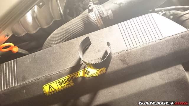

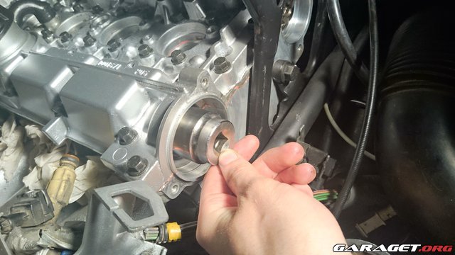

För att knacka in packboxarna bakom kamremshjulen så använder jag mig av denna och slår på. Det är nått till en borr jag hittade på Clas Ohlson.
https://www1.garaget.org/gallery/images/181/180787/180787-a223ac337ace9c31cd32373cf6d14141.jpg
Fördelar sidan är dock mkt lättare, mkt mer plats och packboxarna är mindre, då där går det fint med en 32'ans hylsa smile
https://www1.garaget.org/gallery/images/181/180787/180787-b72bb97fe2d8e5e4b7330fc6b772ce7d.jpg
