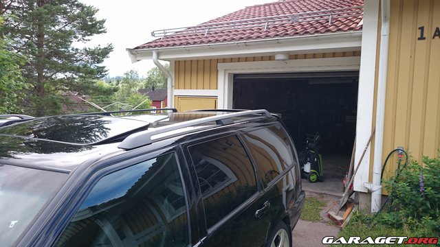

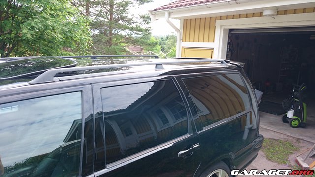

Bytte railsen igår en sväng så slapp de nya ligga i skuffen smile
De gamla
https://www1.garaget.org/gallery/images/181/180787/180787-815a98d3e56295e5d0642dd932b20686.jpg
https://www1.garaget.org/gallery/images/181/180787/180787-20ec2767d69006513969bf80562bafe1.jpg
Förbereder det nya genom att lägga lite vinylglans
https://www1.garaget.org/gallery/images/181/180787/180787-0ede4a45955dc0640b9187ae0b2ea043.jpg
Det högra bytt, syntes tyvärr dåligt..
https://www1.garaget.org/gallery/images/181/180787/180787-4f3dcb3fdcc8a87800260f24b69d760c.jpg

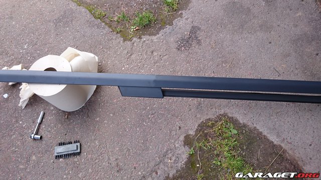

Brett rail
https://www1.garaget.org/gallery/images/181/180787/180787-0fe54e00132cb666241528f123b5111d.jpg
Tillslt så var båda bytta! Tkr det ser mkt bättre ut med breda rails! smile
https://www1.garaget.org/gallery/images/181/180787/180787-72ac2743382d670b8f68bb2496726464.jpg

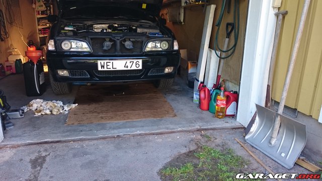

Vi är ganska vana med att bilen stå såhär va?
https://www1.garaget.org/gallery/images/181/180787/180787-b2b4976d986529a228debe859a460ef3.jpg
Men denna gång berodde det bara på ett oljebyte wink

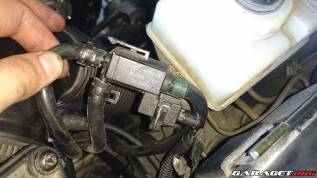

Dock kom jag på när jag tippat ur oljan att jag kanske inte hade tillräckligt för att fylla upp igen. Och så var även fallet roll
Kontakten till magnetventilen sitter i!

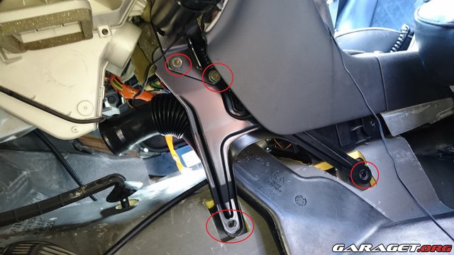

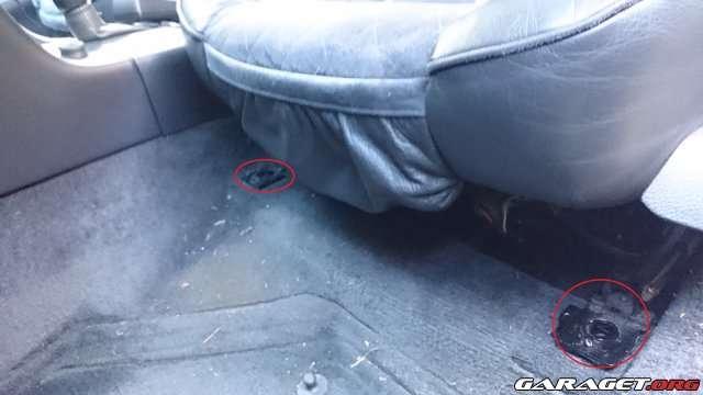

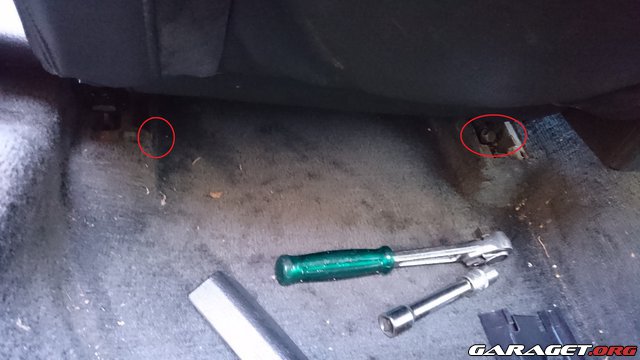

Så börja med att lossa dessa 2 bultar på baksidan av stolen, inte ta ur utan endast lossa. Då stolen ska vikas bakåt.
Jag tog även av minuspolen på batteriet så det inte råkas bli nå knas med el elr ngt, ska inte va nån fara men ska alltid vara på säkra sidan smile
https://www1.garaget.org/gallery/images/181/180787/180787-ce42de3494e9252980bff25f5d0d6d2f.jpg
Ta sedan ur dessa 2bultar på framsidan av stolen.
https://www1.garaget.org/gallery/images/181/180787/180787-24b32051d4b6bd2a6a39c02973aaa4ef.jpg
Sen är det bara vicka upp stolen en bit.
https://www1.garaget.org/gallery/images/181/180787/180787-59afe82753fc2ee83f2a659f3e439a79.jpg

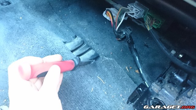

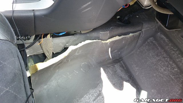

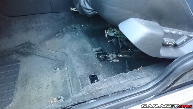

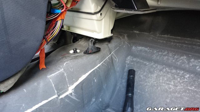

Jag gjorde ett snitt för att enklast få ur mattan, går ju att  göra detta utan snitt säkert men bökigare dock.
https://www1.garaget.org/gallery/images/181/180787/180787-297d30f45ccb05fde643612da1db153b.jpg

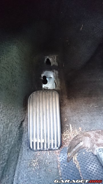

På förarsidan ska sedan denna bort, nu är min en automat men jag tror nog denna sitter på manuella också.
Den ska slår neråt som ni ser av utformningen på hålen, så bara ta en hammare och slå till den
https://www1.garaget.org/gallery/images/181/180787/180787-ab54907f887a99692451ba622889737b.jpg

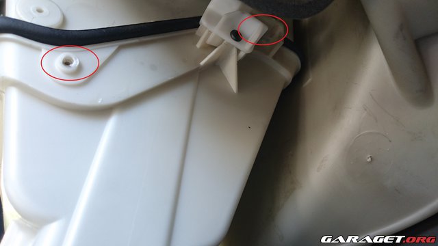

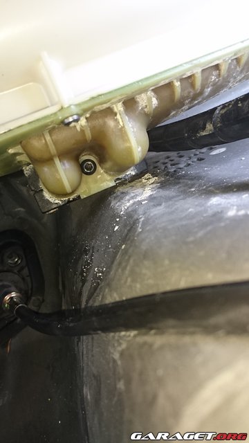

Sen är det bara skjuta bort 2 svarta plastskivor så ser ni värmepaketet.
https://www1.garaget.org/gallery/images/181/180787/180787-79fbe2a14ae8949b955812b557375dca.jpg

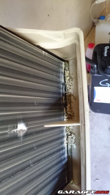

Har här rengjort på sidan mot föraren.
Tyvärr så är även skumplastmattan under också blöt. Denna sitter då ihop i ett stycke mellan förar och passagerarsida, så jag kommer snitta den på lämpligt ställe för att kunna ta ut den och tvätta ur.
Så här såg det ut innan jag torkat, så väldigt tydligt att det läckt.
https://www1.garaget.org/gallery/images/181/180787/180787-f49546375faab7df60efe061a7d8b81f.jpg
Som ni ser så kommer det ut mellan skarvarna på plastbitarna vilket lär betyda att cellpaketet är trasigt.

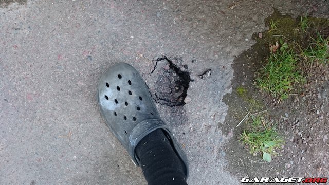

Började bli en bula i asfalten precis framför garaget, hade blivit en mindre där en tistel växt upp på ett annat ställe på uppfarten. Så hällde thinner i sprickorna för att ta död på växten(miljövänligt, javisst!). Och visst dog den allt då bulan sjönk ihop. Dock så hade det blivit lite mjukt i marken märkte jag nu roll
https://www1.garaget.org/gallery/images/181/180787/180787-9eef2ec9443b928d9e473b7e00df9c53.jpg

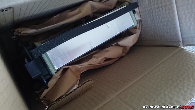

Nytt värmepaket från Volvo.

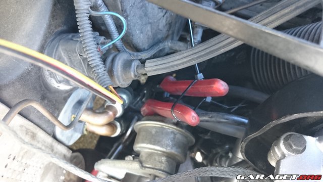

Klämma ihop slangarna in i torpeden. Annars kommer det bara forsa in kylarvatten..
Eftersom varken jag eller ClasOhlson hade några svetstänger på lager fick de bli polygrip och buntband! wink

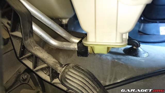

Dra denna slang åt sidan, är till kondensvatten som i sin tur rinner ut ovanför värmeplåten vid katten
https://www1.garaget.org/gallery/images/181/180787/180787-2196888b13a0874509dec1a5c7fd0395.jpg
Skruva sedan ur dessa skruvar, 2st på vardera sida
https://www1.garaget.org/gallery/images/181/180787/180787-691b57cd6533fecb74cf12e418f0bc2d.jpg
Sedan är det bara vicka det och dra ut det på passagerarsidan.
När du drar ur rören rinner det ut skapligt mycket vatten, 3dl åtminstone så var förberedd på kärl av något slag eller massvis med papper, (det var inte jag...)

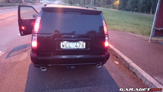

Mot förmodan att det inte hjälper så ställ innerbelysning så att den inte lyser samt ta ur lampan till dörren, annars är du nog snart strömlös. Sedan måste du nog byta låskistan där mikrobrytaren sitter om jag inte minns fel smile
2 030 Inlägg
2 augusti 2015
#375
innerbelysningen lyser inte, med det där med lampan i dörren lä jag genast kolla upp! smile
2 030 Inlägg
2 augusti 2015
#376
Tyvärr hjälpte de inte att dra igen dörren hårdare, men blinkersena blinkade till nu iaf.
Ska kolla upp de imorn ifall man bara kan smörja upp låskistan lite kanske smile
996 Inlägg
2 augusti 2015
#377
Menade att då inte brytaren säger att dörren är stängd så får man stänga av belysning manuellt då det annars kan ta ett bra tag. Du kan ju alltid testa, men jag vet att du är inte den första, ett byte är det nog som gäller om man frågar mig cool
2 030 Inlägg
2 augusti 2015
#378
När jag låser bilen släcks belysningen direkt, och om jag då öppnar bakdörren(eftersom den inte låser) så börjar det lysa igen. Så det är nog att den inte vill låsa bara.
Men som du säger, så har även jag läst att detta är väldigt vanligt. Men de var inte så dyra på bildelsbasen i vilket fall smile
BASS GLAD
1 382 Inlägg
3 augusti 2015
#379
De är trolign microbrytaren ...i låset dom kan hänga sej ... jag öste på massor med 5/56 i mitt lås på v70
och efter mycke öppna stäng så hoppa de igång,,,
Tack Till
Berget Allservic
Bergets custom
2 030 Inlägg
4 augusti 2015
#380
Beställde en beg låskista från bildelsbasen så blir å byta den sen smile
