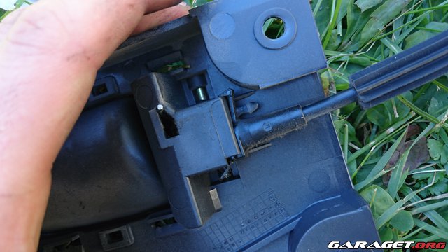

En update från dagen är på sin plats nu! Så det blir en guide hur man byter låskista(denna på höger bak, men är nog ganska lika runtom om förutom förardörren) smile
Börja med att ta bort lilla luckan vid handtaget, bara ta en mejsel som på bilden och skjuta uppåt, inga clips som kan gå sönder! smile
https://www1.garaget.org/gallery/images/181/180787/180787-0ccce6a37f020150c217590aaa8eab4a.jpg
Där under hittar du en torx som ska ur
https://www1.garaget.org/gallery/images/181/180787/180787-3fbdf21d5b559cf989028ede346ea9b4.jpg

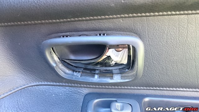

Ta bort ramen runt handtaget, jag har dragit ut den på bilden för att ni ska kunna se hur clipsen ser ut.
https://www1.garaget.org/gallery/images/181/180787/180787-f9d182e21cf5cb37edecf2d007b2cb1d.jpg
Sen är det bara ta tag i nederkant och rycka loss panelen, sitter i ett antal clips, bara ett gick sönder för mig
https://www1.garaget.org/gallery/images/181/180787/180787-2a927bb4ef84608c8b7013ef1b46a449.jpg
Dessa två kontakter ska ur så du kan lägga bort panelen
https://www1.garaget.org/gallery/images/181/180787/180787-ce259100e3c61c96c407459c08b5522e.jpg
Ta bort denna vita plast, bara slita i ena kanten.
https://www1.garaget.org/gallery/images/181/180787/180787-8a732eb6023f6819668e541b3940a494.jpg

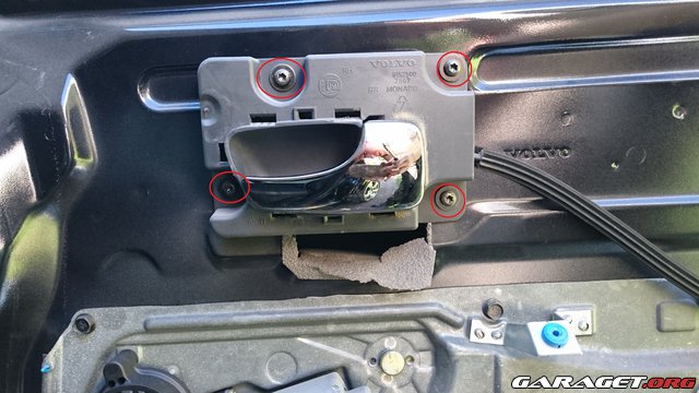

Lossa dessa fyra torx-skruvar så är handtaget löst
https://www1.garaget.org/gallery/images/181/180787/180787-5cbaf65c92fe2050e6fa41ece46b78ad.jpg
Sedan ska dessa tre skruvar lös, de röda är till låskistan och den gula är för plastskenan till elhissarna som sitter ivägen, så tar man ur den skruven så kan man skjuta skenan åt sidan
https://www1.garaget.org/gallery/images/181/180787/180787-37203377e02ce4b069f73b97ab66dfb5.jpg

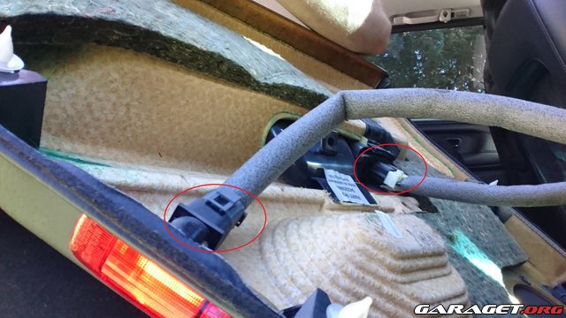

Sen är det bara dra ur dessa två kontakter och lirka ur hela kistan.
https://www1.garaget.org/gallery/images/181/180787/180787-62931904b4fee35324ee9e1f0f6e0470.jpg
Eftersom mitt handtag som satt i bilen var finare än det som följde med låskistan så bytte jag självklart. En jätte enkel manöver. Bara skjuta tillbaka piggen och dra kontakten neråt.
https://www1.garaget.org/gallery/images/181/180787/180787-b6f2f7f6dbd0a10c38470988d2dc7d6c.jpg
Sen är det bara i med nya handtaget och montera allt i omvänd ordning! smile

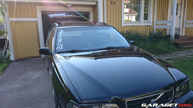

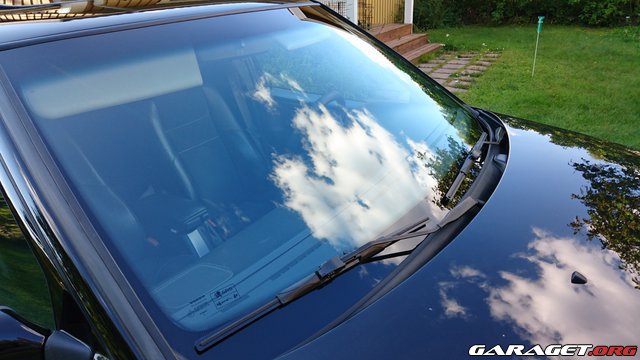

I fredags kom det äntligen på en ny ruta!! Har väntat sedan jag köpte den att få på en ny ruta wink
https://www1.garaget.org/gallery/images/181/180787/180787-3d4ceb9dff3b337e428c92e3f78f5bd9.jpg

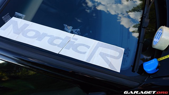

När rutan nu är bytt så är de klart NordicR loggan ska dit också!
Så inpassning pågår med hjälp av tejp
https://www1.garaget.org/gallery/images/181/180787/180787-7f1cba3821c17f5eda79458fe6d3725f.jpg
Där satt den!! smile
https://www1.garaget.org/gallery/images/181/180787/180787-97e74969beb20b582ced29924fd203f3.jpg
