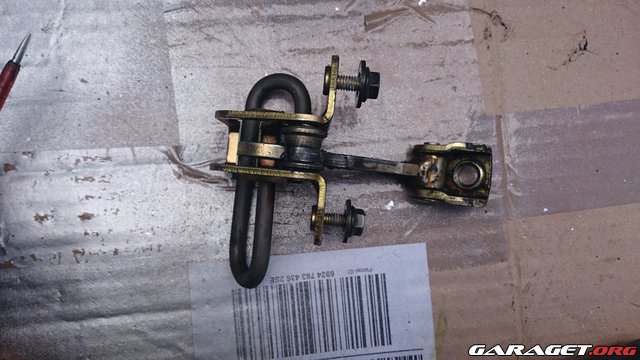

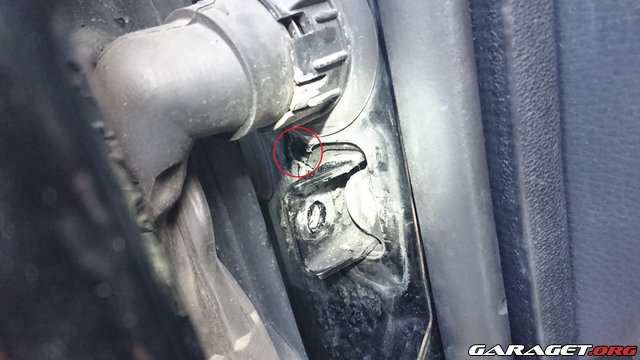

När man har stängt och öppnat förardörren så har det knäppt till utan dess like, det är dörrstoppen(den som har dörren öppen i olika lägen) som fästplattan i karossen som var lös. Trodde det bara var en skruv från insidan som var problemet. Elr jag hoppades på det iaf. Men så lätt var det ju tydligen inte!
Själva plåten har slitits isär för att själva mekanismen har varit för trög skulle jag tro.
https://www1.garaget.org/gallery/images/181/180787/180787-af2703a1e9086bd3593d77e8ee16ac2e.jpg
Så det lär svetsas ihop igen, vilket jag inte tänker göra nu. Så därför tar jag bort hela mekanismen istället. Dörren får inga lägen där den står öppen utan de är allt elr inget i princip, men det kan jag leva med ett tag smile

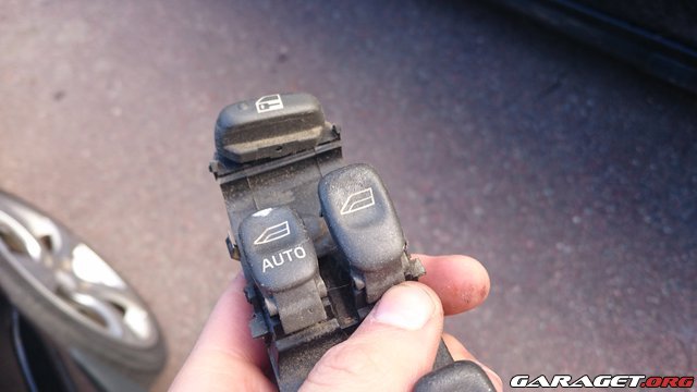

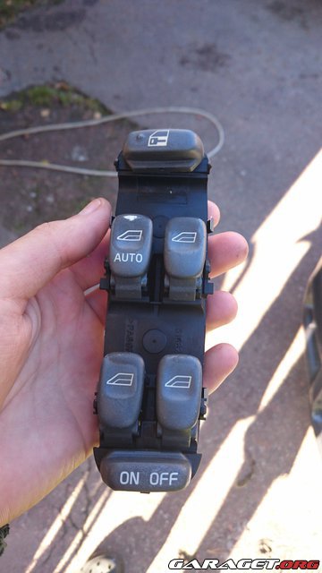

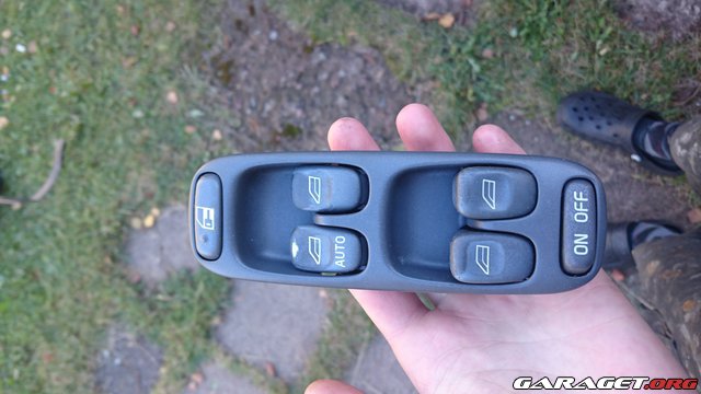

När ändå dörrsidan var lös så passade jag på att få rent de äckliga fönsterhissknapparna (inkl de till speglarna).
Blev ultraljudstvätten med 40% avfettning blandat med vatten.
Innan
https://www1.garaget.org/gallery/images/181/180787/180787-e65e8f6babad37d283bb90b7cb9a1749.jpg
Efter, förarknappen har tappat färg pga att jag tog t-röd först och gnuggade med, lite för starkt tydligen..
https://www1.garaget.org/gallery/images/181/180787/180787-53a6379f560360f2952ef86109722ec8.jpg
Sådär, knapparna är väll inte jättevackra kanske, men de är iaf inte kladdiga och äckliga längre! smile

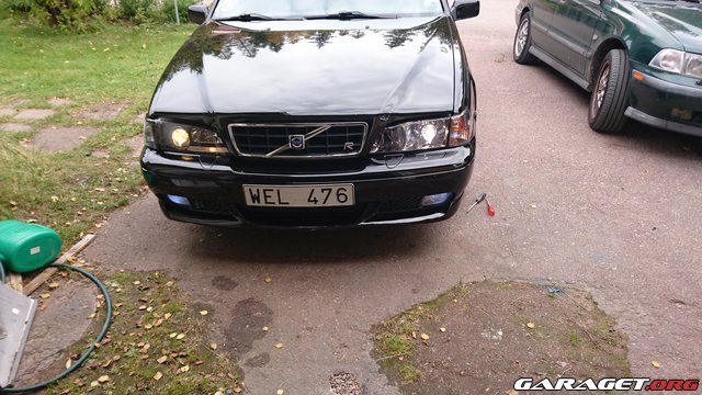

Har även glömt att lägga upp denna bilden här wink
En liten teaser på vad som ska bli av! wink
https://www1.garaget.org/gallery/images/181/180787/180787-a1e67e6dba971ff62de1baadcb979880.jpg
Fullständiga bilder när allt som ska lackas är lackat och monterat, vilket kan ta en stund smile

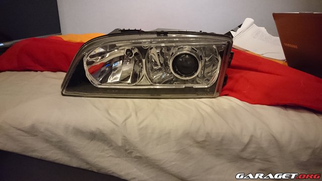

Men fredagen för 2veckor sen så blev jag klar med projektet bixenon iaf! Det var väll på tiden skulle vi kunna säga.
Så här kmr bilder från det. Med lite text till också såklart!

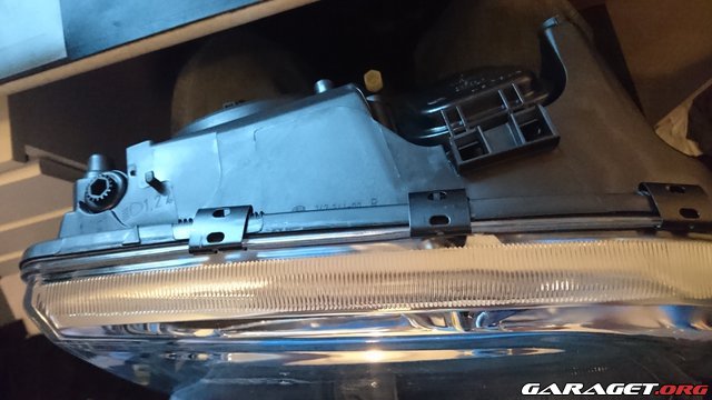

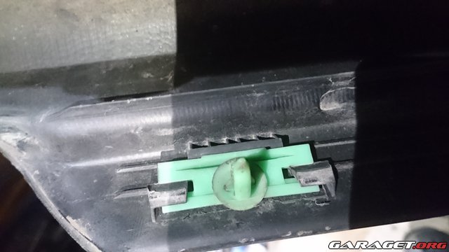

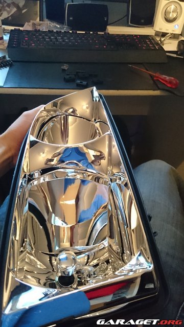

Det är alltså Volvos original C70 klarglas från början.
Börja med att ta bort dessa clips runt om för att få bort glaset.
https://www1.garaget.org/gallery/images/181/180787/180787-6c454690e70860e9eeb26c7ec1d5a237.jpg
Sen ska kromsargen bort, bara dra loss den rakt ut.
https://www1.garaget.org/gallery/images/181/180787/180787-1d8b907bda66458b1a35e46a4db8cd9a.jpg

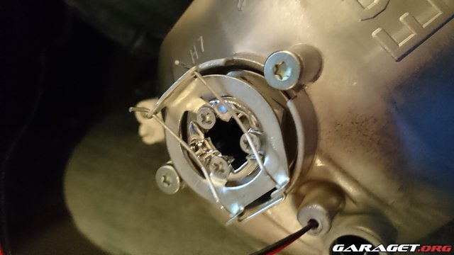

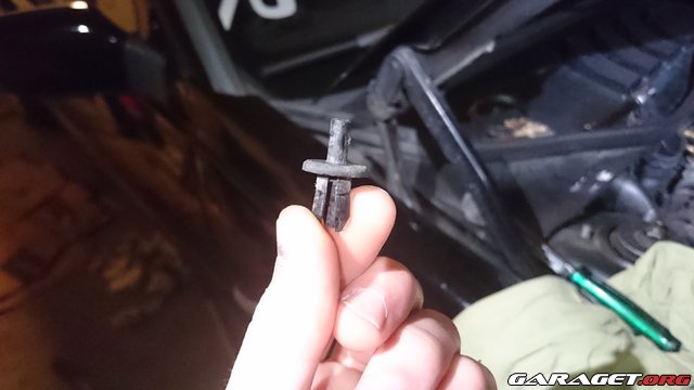

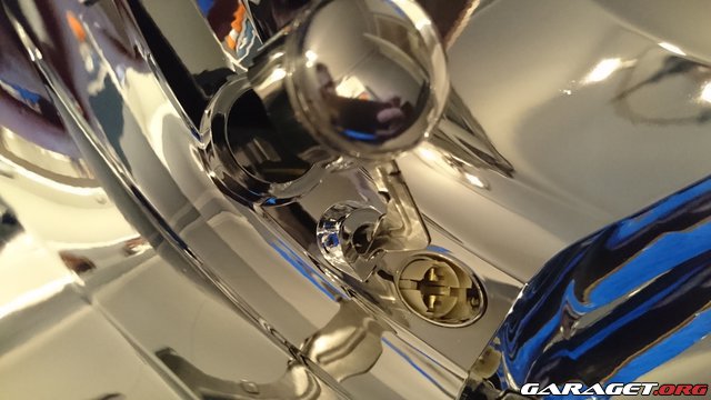

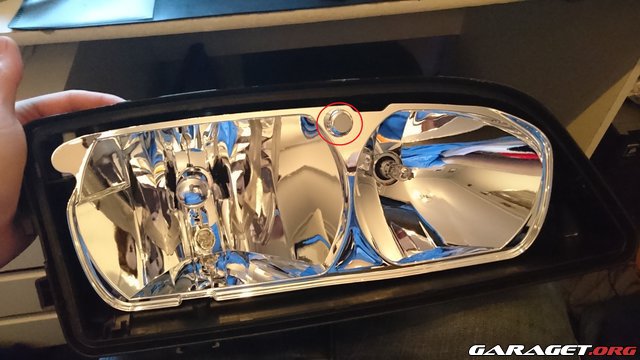

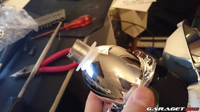

Köpte en strålkastare begagnad, och såklart så hade ena plastpinnen till reflektorn gått sönder (inte helt ovanligt) men jag drog bara en skruv rätt igenom. Det jag ringat in är där skruven är dragen (inte på bild tyvärr). Iom att kromsargen kommer över där sen så syns inte skruven smile
https://www1.garaget.org/gallery/images/181/180787/180787-a546bd78aa6635d95588777228be7bfa.jpg
Sen ska denna lilla metallgrunkan bort. Kläm ihop  "snäppena/metallen" längst ner och sen är det bara ryckla ut den.
https://www1.garaget.org/gallery/images/181/180787/180787-e529c7c9779168e53ee935226f123fc6.jpg

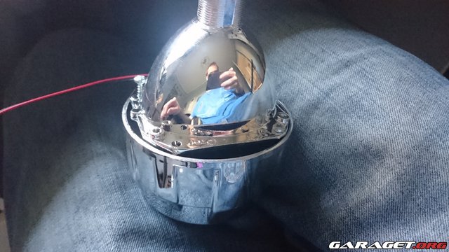

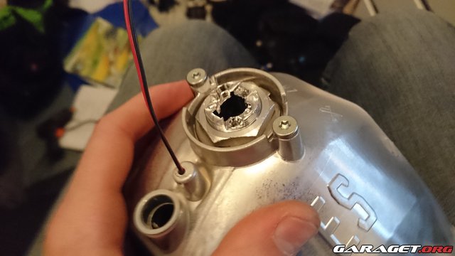

Sen så fick jag fila upp hålet lite lite för att få in linsen.
Lägger en gummidistans emellan (ingår) för att skydda reflektorn.
https://www1.garaget.org/gallery/images/181/180787/180787-f161d84e8f6452cc83e7797b49733468.jpg
Schrouden lä på innan du drar dit linsen i reflektorn! Jag missade detta först.. Trodde den skulle sitta med clips men den var skruvad. (skruvar ingick inte...)
https://www1.garaget.org/gallery/images/181/180787/180787-9b93819844730f165465aa4d8230c46e.jpg
Sen är det bara sätta i linsen och dra dit muttern.
https://www1.garaget.org/gallery/images/181/180787/180787-a56c931b8b7fa6592efdf9044d8f89da.jpg
Tillbaka med grejen som håller lampan.
Samtidigt ser ni längst ner i bild där jag borrade hål för helljuskablarna. La sedan smältlim där.
https://www1.garaget.org/gallery/images/181/180787/180787-36700d7b02bada3c070f05a91552a679.jpg
Sedan var det klart (kromsargen dock inte på plats).
https://www1.garaget.org/gallery/images/181/180787/180787-bbb5ce347933be1711175932373fd5e5.jpg

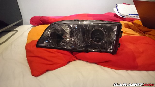

Och med tonat glas blev det såhär.
https://www1.garaget.org/gallery/images/181/180787/180787-eec7706f0f8a92118c3915b6e44f6678.jpg

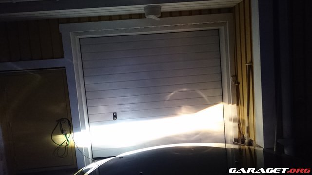

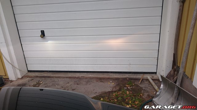

Ljusbilden mellan xenonet och halogenet var det ju skillnad på wink
https://www1.garaget.org/gallery/images/181/180787/180787-e4b447bad286e840ffbb1e4cad6f4bde.jpg
https://www1.garaget.org/gallery/images/181/180787/180787-9d201553fa594b885e87049eac230731.jpg
Gamla vs nya strålkastarna.

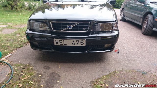

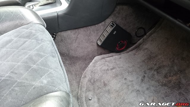

Fick även en kupévärmare monterad och motorvärmaruttaget monterat.
https://www1.garaget.org/gallery/images/181/180787/180787-b964f15610daa0f341179c6a988c8611.jpg
Jag kunde inte hålla mig från att montera andra lyktan också roll
https://www1.garaget.org/gallery/images/181/180787/180787-8833fe8c735546add01ad4df3eb84f2e.jpg
Spolade av den med kalkfritt vatten utanför Volvo i Leksand.
https://www1.garaget.org/gallery/images/181/180787/180787-0a5a06ec2b6581d090e70092ca34c0cd.jpg
Nytvättad svart bil är bra fint! Men blir ju lika dammig nästan direkt..
https://www1.garaget.org/gallery/images/181/180787/180787-a55b52b4f4104d661086226dae903e8f.jpg

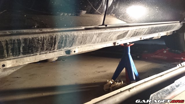

Vart i garaget ett tag nu på eftermiddagen.

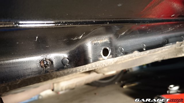

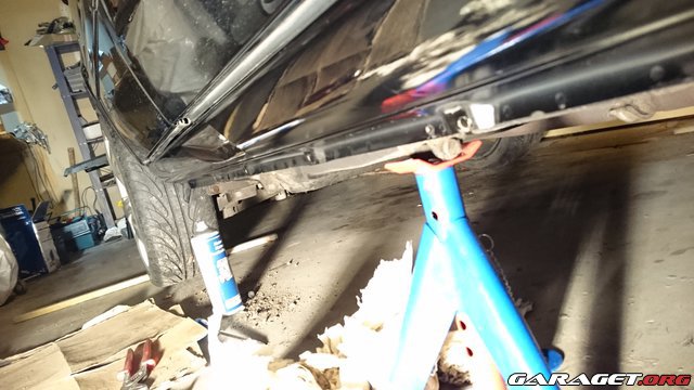

Tänkte börja med att ta bort sidokjolen på passagerarsida för att inspektera där bakom och förmodligen även lacka kjolen.
Men det sket sig.. Fick inte ur popnitarna i framskärmen, värdelös borr(tror den var från feltema)
Så då gick vi på oljeproblemet ist. Tog av tryckröret som ligger ovan motorn så ser man ner på lilla slangstumpen och ner i turbon. Såg inget speciellt tyckte jag. Så fortsatte med att ta lös plaströret mellan turbon och luftburken och kände på turbinen, inte mycket glapp där inte.
Jahapp ja, då kan vi ju ta av downpipen och kolla om de finns nå oljeresten där i. Kom dock på efteråt att de va nog inte så smart då det förmodligen bränns roll men iaf så körde jag inte metoden med spännband denna gång wink
Utan lossade fästet (det jag fick svetsa) och helt plötsligt så var det extremt lätt att lossa downpipen wink Man lär sig den hårda vägen!

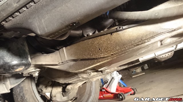

Så efter att ha hissat upp bilen och ska kasta mig under ser jag detta. Olja på balken och runt ett litet hål i ic'n. Det var inte där förut kan jag berätta!
https://www1.garaget.org/gallery/images/181/180787/180787-e311afa2e5a44c54ba16e29951d46ff2.jpg
https://www1.garaget.org/gallery/images/181/180787/180787-9d4509acafd9e061d2536fd64506b0a3.jpg

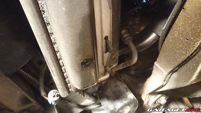

Så lossade tryckslangen under på ic'n men det var bara lite lätt kladdigt och inte sjöblött..

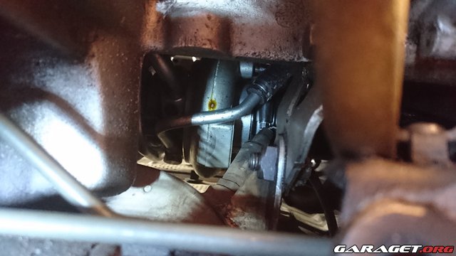

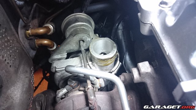

Så fortsatte in och skulle skruva loss fästet till downpipen. Fick se detta på turbon då
https://www1.garaget.org/gallery/images/181/180787/180787-e147746c523ddb62247c112bec8c44ab.jpg
Så helt klart är att den trycker olja!
Tog då bort den lilla slangstumpen, och där dolde sig oljan!
https://www1.garaget.org/gallery/images/181/180787/180787-57c7431686fb71e0a09fda25190e4ef3.jpg
Syntes att det var fuktigt av olja ner över dumpen så min teori är att den trycker ur sig olja som tar sig ut "under" den lilla slangstumpen.
Men tror ändå att den trycker olja på avgassidan också iom att den luktar som den gör. Så den oljan bränns i avgashuset eller avgasröret och därför luktar den som den gör och därmed inte blåryker.
Låter det vettigt tro??

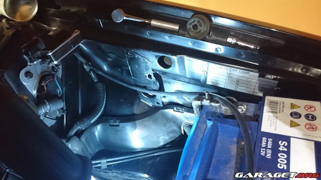

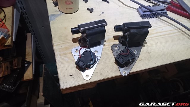

Sen såg jag i hallen att jag inte tagit ut tändspolen i garaget som jag köpte, så tog ut den och bytte den på en gång. Går ju snabbt... Typ..
"ny" vs gammal.
https://www1.garaget.org/gallery/images/181/180787/180787-f0958fe5065cbed798e8c9f1539d0fa1.jpg
Råka hamna lite färg på den nya så det tog lite tid roll
https://www1.garaget.org/gallery/images/181/180787/180787-b90bb5fb32bf57095dc7c85514a6b3fb.jpg
Ohm mätte båda och fick dessa resultat. Mätte mellan stift 1 och 4. Om det är rätt elr inte vet jag inte dock!
Gamla 2,2ohm
Nya 2,3ohm

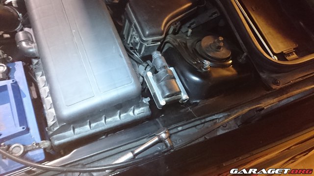

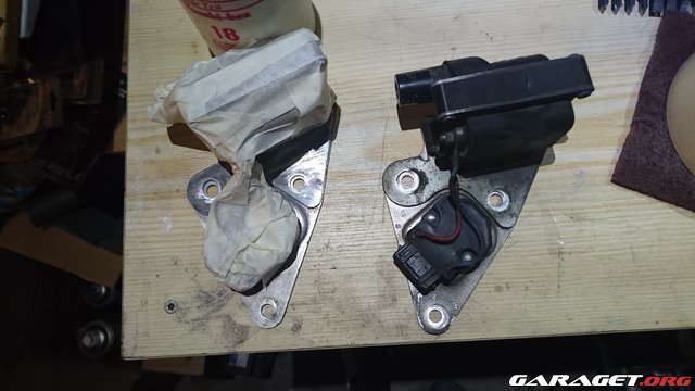

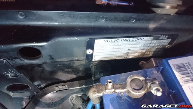

När jag sedan skulle sätta dit den nya så tog jag motortvätt och torkade under där den ska sitta, upptäckte då att en hinna jag stört mig på som inte ville försvinna förut, gick bort med lite motortvätt!
Syns på chassinummer skylten, halva rengjord och andra halvan inte. Syns även uppe till vänster att det är rentorkat.
https://www1.garaget.org/gallery/images/181/180787/180787-9e18fd6e2f12498205a25f2a5b95e243.jpg
Så det blev en hel del torkande roll
https://www1.garaget.org/gallery/images/181/180787/180787-dd7b7cd6a79c8e65249f01ba3a3534a4.jpg
Såhär blev det! Rent och lite silver på spolen
https://www1.garaget.org/gallery/images/181/180787/180787-8cfa2b2db1e5144803c484283e120e3c.jpg

Nu blir det mycket update för er wink
I söndags var jag och tjejen ute på en liten fotorunda i det trevliga höstvädret så ni för några bilder från det! smile
Och inför det så måste man ju såklart ha rätt strålkastare på så det blev ett byte! Klockade och det tog 18minuter, lite halvkallt var det allt, 3-4grader skulle jag tro.
https://www1.garaget.org/gallery/images/181/180787/180787-40bce6e3f7f54ed5ed911a509f08f645.jpg
https://www1.garaget.org/gallery/images/181/180787/180787-fe81669ede54b18bb567aa284ccd63db.jpg
https://www1.garaget.org/gallery/images/181/180787/180787-caf9e93218a8c9dd9225cb9e98f5a9d6.jpg
https://www1.garaget.org/gallery/images/181/180787/180787-ec913967f07999a74d904c43344ae833.jpg

Går ju bra om man borrar ut popnitarna på rätt sätt... Försökte borra i hålet får att borra ur pinnen där.. De gick inte så bra!
Kom ju på sen att de är hela huvet man ska borra bort! Tur man drar igång på hjärnan ibland iaf! mad
Vettfan om jag gjorde rätt när jag tog bort dom.. men nu är de iaf borta! Under så sitter de 7st clips med plugg i mitten, bara knacka in pluggen och sen slita loss clipsen och hoppas den kommer ut hel. Hela 3 av 7 fick jag ut hela!
Såhär ser dom ut.
https://www1.garaget.org/gallery/images/181/180787/180787-beff6a737b56fb41271cf4726c4c7a89.jpg
Sedan så sitter det clips i ovankant under instegslisterna också. Vet inte riktigt hur man ska lossa kjolen "rätt". Men jag ryckte upp kjolen så klipsen släpte från tröskeln, sen lirkade jag loss hela sidokjolen utan att försöka skada nån lack.
https://www1.garaget.org/gallery/images/181/180787/180787-7944a7493d31676feaf4f5918a137e77.jpg
Kjolen av och såhär såg det ut bakom
https://www1.garaget.org/gallery/images/181/180787/180787-79a8229d9a50d8d145cd4e44f456e0aa.jpg
Avtorkad med motortvätt
https://www1.garaget.org/gallery/images/181/180787/180787-323f41c9d8ad2a3340edd573f827dc7e.jpg
Hur såg det ut med rost då? Vågar ni gissa????
Resultatet
https://www1.garaget.org/gallery/images/181/180787/180787-2b931c4889b941ebac4b552243a3457e.jpg
Detta var där det var som värst wink annars var det bara nån miniblomma runt undre infästningen på kjolarna. Så det känns bra! Detta var då passagerarsidan, så ska dra av förarsidan imorn smile
Var faktiskt över förväntan! Trodde det skulle vara lite till. Men iom att den gått 1,5 vinter sen 2006 så trodde jag ganska säkert att det iaf inte skulle vara kexchoklad.
Så kommer bli att blästra av den lilla rost som finns och sen på med zink, hagmans ca primer, hammarlack.(Ev riktig lack och klarlack ist för hammarlack)
Men vad skyddar jag hela tröskeln bäst med sen? smile
10 171 Inlägg
23 oktober 2015
#459
Klarat sig bra under tröskeln smile
2 030 Inlägg
23 oktober 2015
#460
Javisst! Riktigt fin! smile Att de skulle vara lite var inte oväntat då den bara gått 1,5vinter sen 2006, men detta var mindre än väntat ändå! smile
