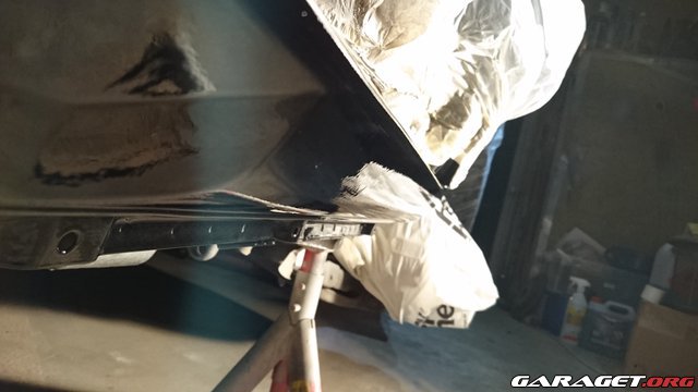

Redo för blästring
Skavt ganska duktigt på kanten
https://www1.garaget.org/gallery/images/181/180787/180787-023f30db1f8e85debde37806a56f4ef1.jpg
Det vanliga stället där det skaver hål i lacken och börjar rosta. Lite mer på denna sida än den andra!

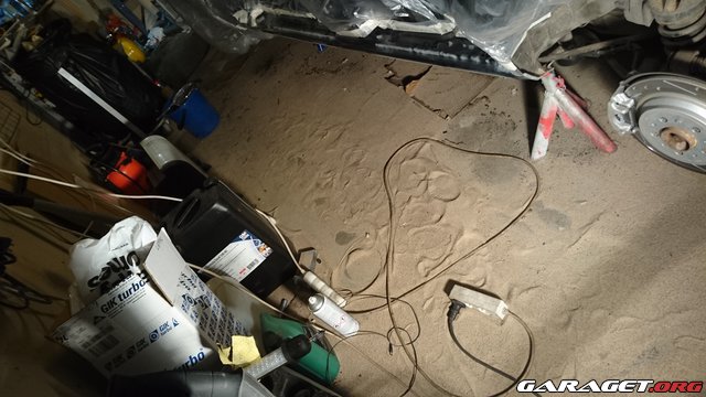

Som vanligt efter blästring är det en sandstrand på garagegolvet!
https://www1.garaget.org/gallery/images/181/180787/180787-30d6c8f6f5e3e2d0d07dd9b02d60d59a.jpg

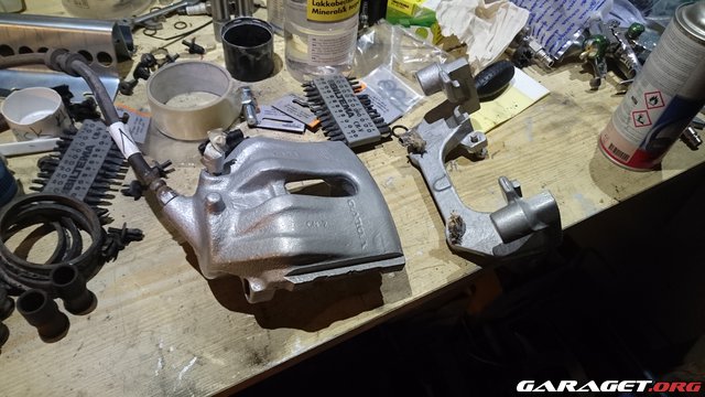

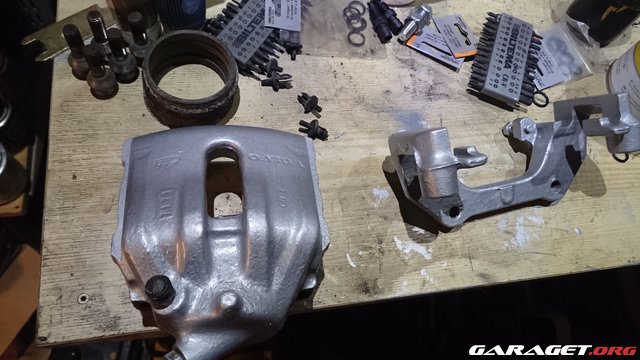

Sen avslutades dagen med att kladda färg på vänster bromsok
https://www1.garaget.org/gallery/images/181/180787/180787-a836d0693770123b4352018a53586c1f.jpg

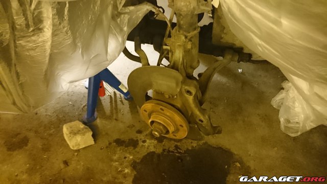

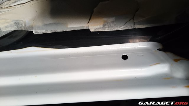

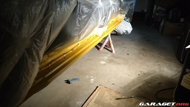

Men iaf så lade jag epoxy på tröskeln och plockade bort andra bormsoket och skivan fram. Skivan satt även denna lika hårt som den andra så det blev släggan att slå loss den med. Den hade nog setat där ett tag!
Epoxy
https://www1.garaget.org/gallery/images/181/180787/180787-81bffc7b7d57d7a9523049108efddd88.jpg
Skiva och ok borta
https://www1.garaget.org/gallery/images/181/180787/180787-78ec40d8885a41ccb8cd16d2395a22c4.jpg
Ett sista lager färg på vänster bromsok!
https://www1.garaget.org/gallery/images/181/180787/180787-3c56764d697e042c1cc4f1239d4d77ad.jpg
Idag är det planerat att jag ska måla det ndra oket och de nya framskivorna. Sedan lägga grund på tröskeln.

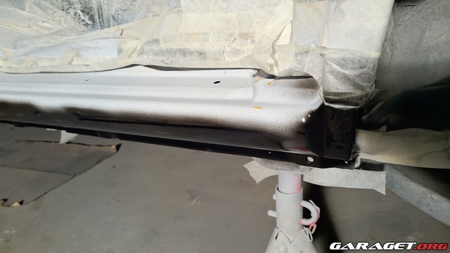

Idag blev det ett litet ryck nu innan jag drar iväg på nattskiftet!
Målade bromsskivorna och grundade tröskeln. Att måla bromsskivorna tar sin tid när det ska maskeras.
Målat med silver hammarlack
https://www1.garaget.org/gallery/images/181/180787/180787-f7da42f0c76b4ad5c872851e0735abe6.jpg
Grundat!
https://www1.garaget.org/gallery/images/181/180787/180787-6245d4e86887e96e3044f3927c756dd8.jpg
Vi får se hur mkt det blir gjort imorn. Men ska försöka slipa grunden iaf.

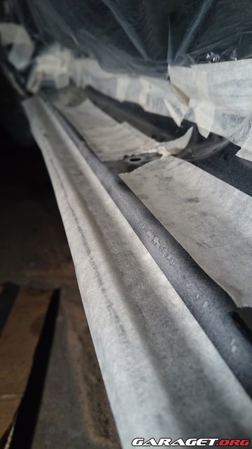

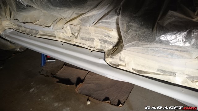

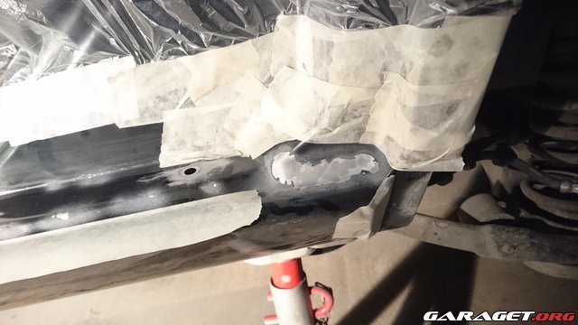

Har slipat grunden på tröskeln och sen hittade jag lite skav som jag missat att blästra.. Så gör om gör rätt!

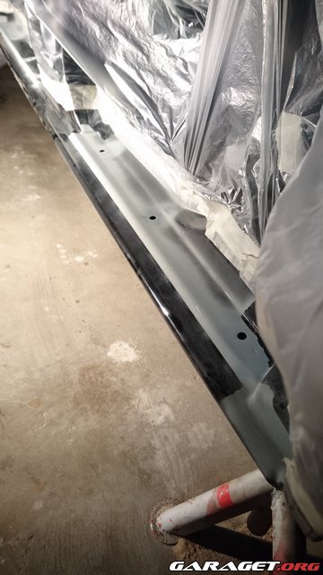

Maskerade även lite inför imorn när jag ska lägga bas och klarlack.
https://www1.garaget.org/gallery/images/181/180787/180787-13f3604a74178a39ac745dab2bffb5dc.jpg
Syns lite att det är en skarv så en liten strimla där har jag blästrat, zinkat, lagt epoxy och grundat
https://www1.garaget.org/gallery/images/181/180787/180787-f874456833deff94753b25a09e3b22cd.jpg

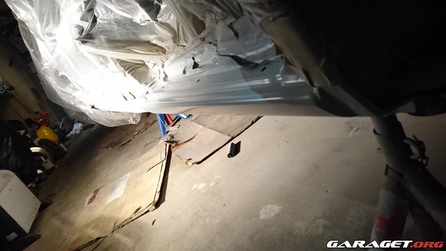

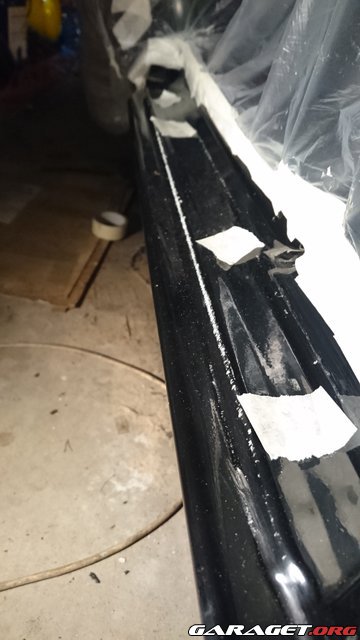

Då drar vi en update från dagen då!

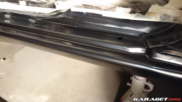

Tänkte att jag skulle lacka tröskeln två-delat, halva rosa elr nå wink
https://www1.garaget.org/gallery/images/181/180787/180787-c50c4cdc3db8f14a84ff1ad4785546a7.jpg
Nejdå nu drev jag med er bara, den förblev helt svart!
https://www1.garaget.org/gallery/images/181/180787/180787-da54d1bdf6f99d36d2531803b35af765.jpg

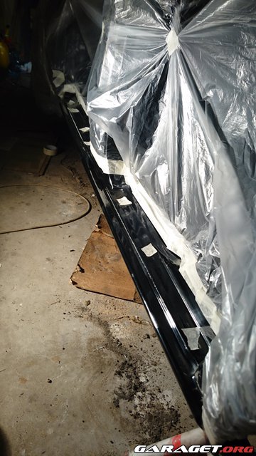

Denna färg är inte solid, utan en baslack och ska då lackas med klarlack efter. Solid lack blir blank direkt. Baslacken blir matt när den torkat, det är klarlacken som då gör det blankt sen!
https://www1.garaget.org/gallery/images/181/180787/180787-9dc08c93c6bbf9eaf69d46330a11a87d.jpg

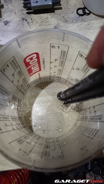

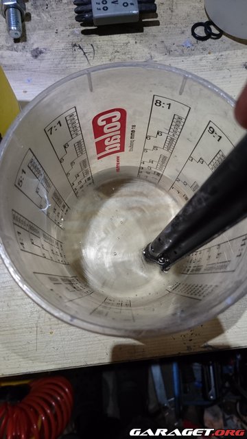

Blandar ordning klarlack och härdare. Ska blandas 2:1, 2delar klarlack 1del härdare.
När man tippat ihop det och precis börjat blanda så blir det lite grumligt
https://www1.garaget.org/gallery/images/181/180787/180787-bdec961ef05a52373984d868aa526318.jpg
Men får man vispa några varv så blir de genomskinligt och fint!
https://www1.garaget.org/gallery/images/181/180787/180787-fc7e9f9f451b155f67f23f12d8a01ac4.jpg

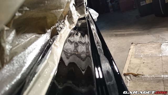

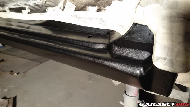

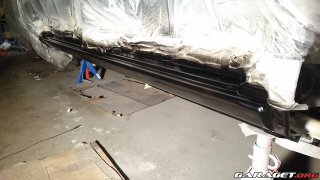

Lägger först klarlacken som en dimma.
https://www1.garaget.org/gallery/images/181/180787/180787-a351ec158dc856a60737294f0829d4b9.jpg
Sen har jag lagt tre flödiga lager. Mellan varje lager väntar jag ca. 20-30min så att klarlacken hinner torka, den ska vara kladdig, men inte klibbig och fastna på fingrarna. Då är det dags för nästa lager!
https://www1.garaget.org/gallery/images/181/180787/180787-edbb44a8f3e3aa1cba69eb750c54784e.jpg
https://www1.garaget.org/gallery/images/181/180787/180787-e05612f6e4d47f9e7b97c572b48dd980.jpg

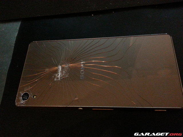

Jobbade extra nu i lördags 7-12 för en formspruta (plastmaskin) behövde gå, då det var bråttom att få fram plastbitarna. Så tyckte det var ett bra tillfälle att få sig en liten slant extra. Dock kostar det mer än vad jag tjänade..
Dödsförklarad
https://www1.garaget.org/gallery/images/181/180787/180787-2256622292976f8899f7d0c5de5e9426.jpg
Har haft problem med att bromsslangen tar i balansvikten på innerkanten av fälgen så tänkte att jag skulle tejpa den för att skydda den lite tills jag kom hem å kunde rätta till felet en gång för alla.
Så när jag reser mig från marken så ser jag ngt ramla ur fickan, trodde det var kniven. Landar på marken precis när jag sätter ner foten, kan ni gissa var den landade? Under foten ja! Och tyvärr så var det ju väldigt grovt grus..
Trodde bara baksidan var krossad, för de är knappt en bula alls. Men tyvärr är telefon stendöd på alla sätt, så nån komponent har blivit krossad.
Nu man skulle haft drulle-försäkring.. Så nu har jag endast morsans gamla s3a men en kamera på typ en pixel känns de som.. Så bra bilder är det bara drömma om tills jag har en ny telefon, ska se om de kanske kan gå på hemförsäkringen.
