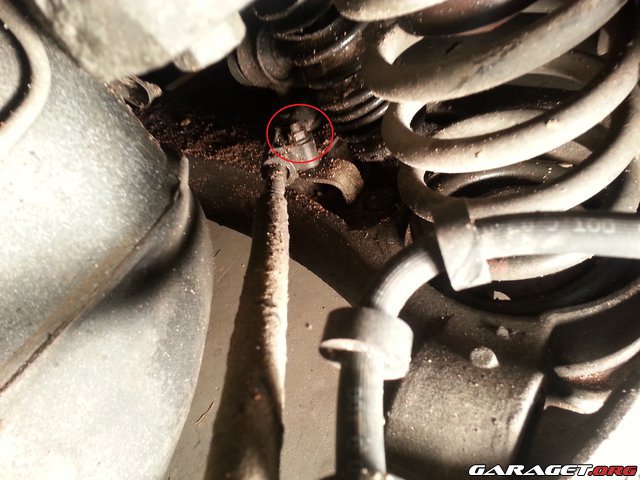

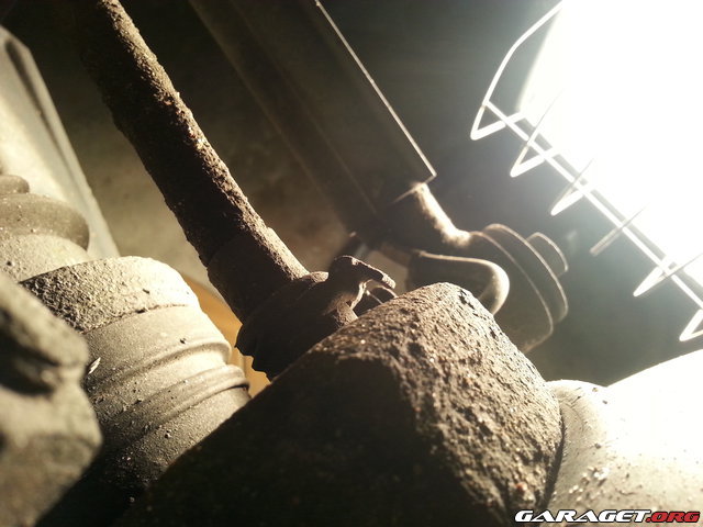

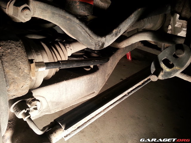

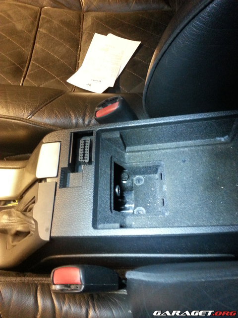

Fick nämligen bytt bromsvajrarna nu! tanken var ju att göra det i vår, men det blev nu då handbromsen inte ville samarbeta och det var några i NordicR som sa att man ofta fick lov att byta vajrarna för att det skulle börja fungera igen. Och mycket riktigt var det så! Så nu ska jag bara åka lite med den å se så inte handbromsen ligger på hela tiden, sen blir det in till bes och bocka av 2an!
Så har kastat ihop en guide för detta arbete! Faktiskt lätt jobb, bara lite bökigt smile Dock har ju jag vart av med mina bromsok fyrtioelva ggr så de sitter inte fastrostade wink
_____________________________________________________________________________________________

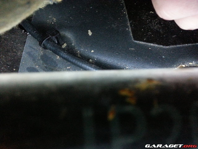

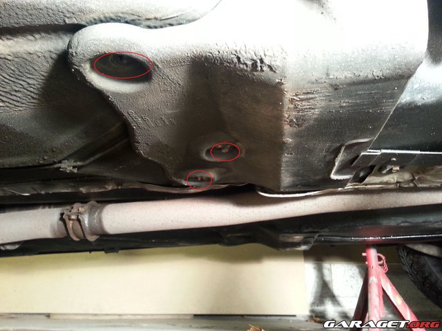

Ta bort plastkåpan under bilen där vajern går in bakom. Sitter med 3st plastmuttrar, 10mm hylsa.
https://www1.garaget.org/gallery/images/181/180787/180787-ce70f2c6ddd8c760615b7cf33aa34df4.jpg

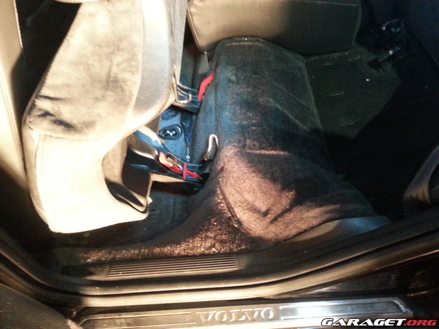

Sen ska sittdynan till baksätet ur. Bara ta ur kontakten för stjärtvärme(om sådan finns), sen dra tillbaka den röda spärren, som den närmast kameran. Sen är det bara vika ner dynan igen och dra rätt upp så är den lös. Riktigt bra konstruktion! Sen får man lyfta upp mattan för att komma åt vajern.
https://www1.garaget.org/gallery/images/181/180787/180787-c36091ae9a0a2e9347ee0ffedb06c014.jpg
Sitter nån plastgrej på en skruv som bara är att bända loss lite smidigt med en plattmejsel.
https://www1.garaget.org/gallery/images/181/180787/180787-0fc7a79f0c7cffb95d306c03db89e694.jpg

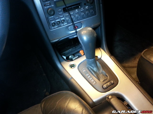

För att få bort mittkonsollen ska prylfacket framför växel spaken bort.
https://www1.garaget.org/gallery/images/181/180787/180787-b947a098ff7d549fccb26267b3b303c2.jpg
Under armstödet sitter en lucka man tar bort, så sitter 2st 8mm skruvar. Även justeringsskruven för handbromsen sitter här som synes.
https://www1.garaget.org/gallery/images/181/180787/180787-bfb664be129a8aca41b70e55aae3aba2.jpg

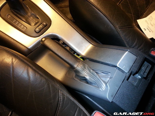

Plasten runt handbromsen drar man åt sidan så är den loss.
https://www1.garaget.org/gallery/images/181/180787/180787-338afd8a1ec85c1ace307df0c0fd26ea.jpg
Sen ska det bara vara att vika hela konsollen framåt och lirka ut den. Jag fick lov att sätta spaken i läge N/D för att få ut konsolen.

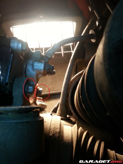

För att få bort bromsoken så försök först tryck bak beläggen lite med en vanlig plattmejsel elr liknande.
Sedan sitter det 2st 23mm bult på baksidan.
https://www1.garaget.org/gallery/images/181/180787/180787-1645c769af1b1bef7d5f29f5f9bc6d91.jpg
Ja av nån anledning har awd-oken 2luftnipplar wink

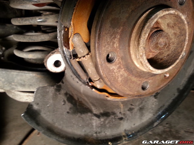

Sen är det bara ta bort skivan, sitter nog med en 10mm styrbult.

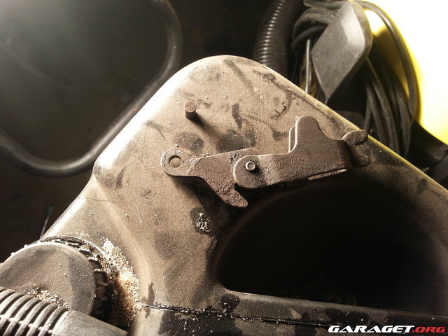

Ta bort fjädern och justerstången, sen är det bara slita bort ena backen från den stora fjädern.
https://www1.garaget.org/gallery/images/181/180787/180787-ba01b7ad3865fb4ad9db02c082d87fa2.jpg

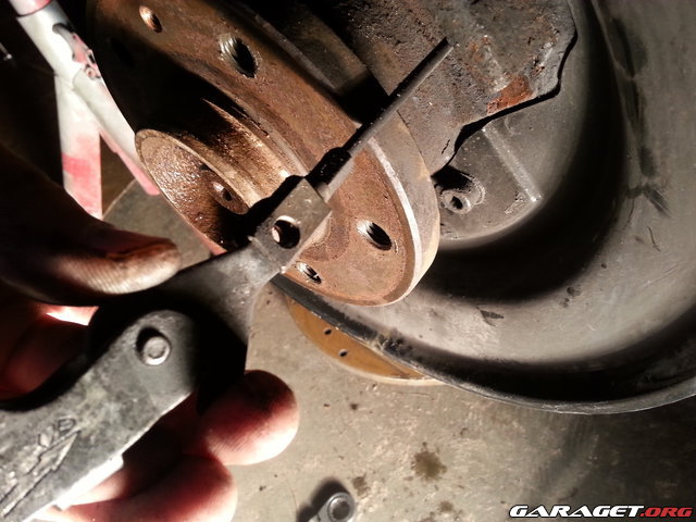

Så får ni veckla ut mekanismen och trycka tillbaka den, så får ni loss vajern inne från spaken.
Mekanismen sitter bara med en liten sprint som du trycker ur.
https://www1.garaget.org/gallery/images/181/180787/180787-ab04758d14e36a744d7ec3aef11cfa45.jpg
https://www1.garaget.org/gallery/images/181/180787/180787-45a44b2f09a013580e2272ecf3614821.jpg
Där vajern går in i trumman sitter en clips som ska bort för att få loss vajern.
https://www1.garaget.org/gallery/images/181/180787/180787-bd9f60331a30c8e34d6acc12ee19403e.jpg
Sen är det bara slita ut vajern, lite våld för nog användas.
Sen sitter en muttern inne bakom fjädern som håller vajern.
https://www1.garaget.org/gallery/images/181/180787/180787-49d622ccb9789187ef4fdd8c95753f68.jpg

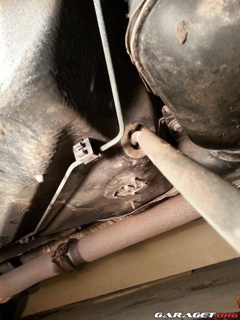

Tillsist är det bara dra ut vajern från kupén så har du den i handen!
https://www1.garaget.org/gallery/images/181/180787/180787-8f6566fc2afcacc4f6c6ca4e5ac3dc3c.jpg

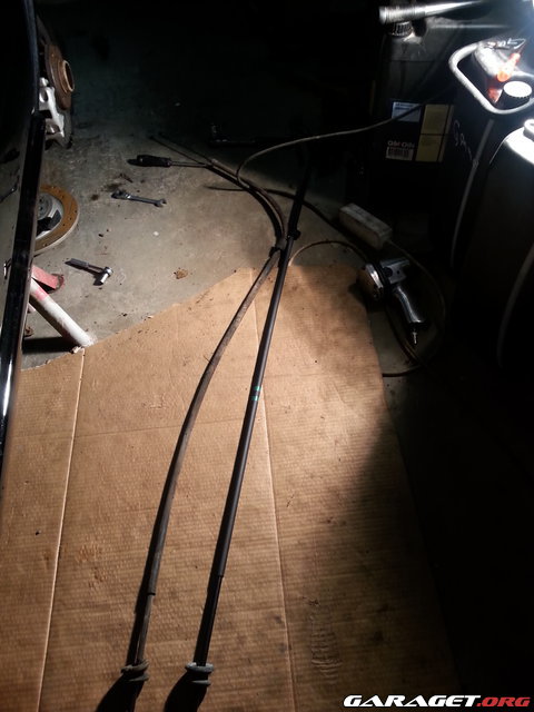

Nya och gamla vajern.
https://www1.garaget.org/gallery/images/181/180787/180787-3e542f7ce952b8ad49091f4f59d011b4.jpg

När nya vajern är monterad så ska du justera handbromsen vid hjulen så den nyper åt och sedan tillbaka tills däcket snurrar lätt.
Dessa kugg går att komma åt även när skivan är på plats. Bara ta en lampa och lysa genom hålen till däckbultarna och sen använda en plattmejlsen och justera tills allt är bra. Sist justerar man inne i kupén så handbromsen tar ordentligt vid hack 5-8.

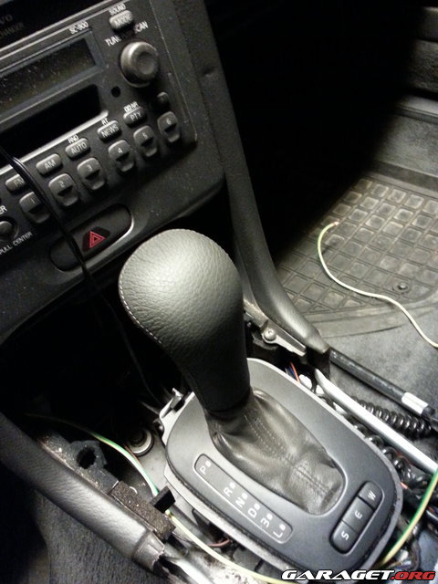

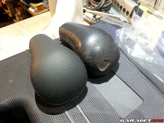

Idag så bytta jag ÄNTLIGEN växelspaksknoppen wink
Har haft en sedan R-träffen i Borlänge i slutet av augusti...
Mycket våld krävs för att få bort den gamla och få dit den nya. Jag var för feg tidigare och ville inte vålda för mkt för att få bort den gamla, drf har det inte blivit av..
Men nu så åkte en förlängning till spärrskaftet och gummiklubban fram, så då lossnade den äntligen!
Ny vs gammal.
https://www1.garaget.org/gallery/images/181/180787/180787-154a112d5e096fc0d40575c444bc705f.jpg
Ifall ni inte ser vilken som är den nya så är det den vänstra lol
För att få dit den nya så var det tvättsvamp och återigen gummiklubba som behövdes!
Tvättsvampen lägger du mot knoppen så den inte blir skadad när man slår dit den med klubban!
https://www1.garaget.org/gallery/images/181/180787/180787-a5148cefa18383285ce20f77129f8f7e.jpg

Gillar din ambition med att du skriver varje skruv och kåpa osv som behöver lossas för att kunna göra ett jobb smile Förhoppningsvis finns det någon som någon gång kanske behöver veta exakt hur en viss del sitter fast wink
Keep the good job up tongue

Växelspaken vart bra smile

Bra jobbat och bra guide!
Blev riktigt fint med ny knopp smile

Ja riktigt stor skillnad med nya knoppen!

Tack tack!
Ja vart mycket trevligare nu! smile
