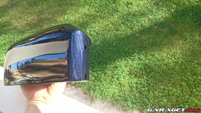

Var iväg till Falun och hämtade hem lite färg. Var mest till V40n men även ett färgprov till R'en!
Så ni ska få ett litet smakprov!

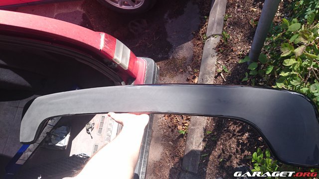

Men i garaget så var det från brukisen(940n) som skulle ha uppmärksamheten. Det var nämligen dags för ett vattenpumpsbyte då packningarna läckte, helt mosiga var dom, och så lät pumpen även illa på tomgång.
https://www1.garaget.org/gallery/images/181/180787/180787-755a501358736949d7ccb58b372d5816.jpg
Så det blev det en ny!

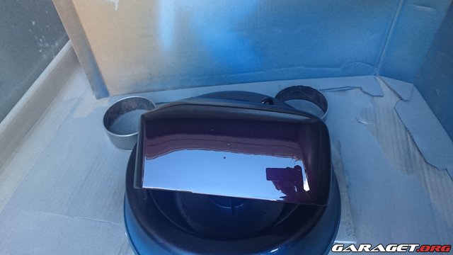

Ni känner ju kanske mig vid det här laget.. Alla lösa delar som är olackade brukar få sig lite färg, och så gick det även för remskivan! roll Går inte att hålla fingrarna ifrån de..!
Men nu till R'en!

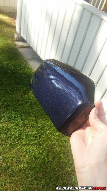

Tycker solid svart är lite tråkigt! Så lite metallic är ju alltid kul!
https://www1.garaget.org/gallery/images/181/180787/180787-fde660b89d802d9fc75e9b2e6d6df260.jpg
https://www1.garaget.org/gallery/images/181/180787/180787-0dec3c2a0fbe1c5cbb69d6e6f4b2ba06.jpg
Inte bestämt än om jag ska lacka bilen i denna färg.. Men färgen ska i vilket fall vara mörk!

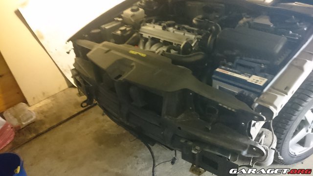

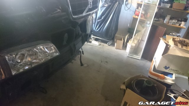

Fortsatte att strippa bilen på grejer!

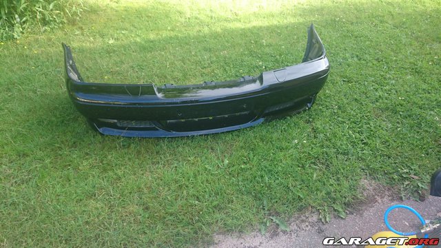

Fronten.. Den behöver man väll inte? en kompis körde utan sin hur länge som helst! lol
https://www1.garaget.org/gallery/images/181/180787/180787-6fa036041815d4fd791d6296a53ccb02.jpg
Ser ju nästan fin ut på håll wink Ligger numer på pappas altan, får se vad han säger när jag kmr dit idag lol han var inte hemma igår när jag var där!
https://www1.garaget.org/gallery/images/181/180787/180787-f3d460f9baafbbb7ebdf1ff851501d3d.jpg

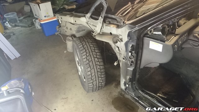

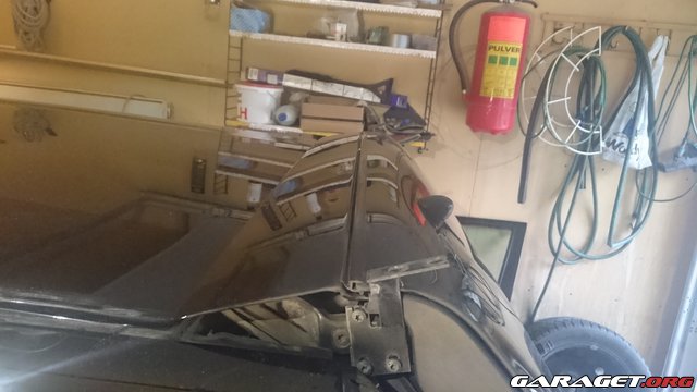

Ett stycke framskärm borta!
https://www1.garaget.org/gallery/images/181/180787/180787-f3a19ce94239091fafbf5bca2a2c1d9f.jpg
Ett stycke vinge borta!
https://www1.garaget.org/gallery/images/181/180787/180787-b2755bf75419ca7e8de201cd29fb29ee.jpg
Testade även slipmaskinen innan jag tog bort vingen! Och det verkar ju inte annat än lovande! Ska bli otroligt skkönt att slippa handslipa hela karossen! roll Å tiden som sparas ska vi inte tala om wink

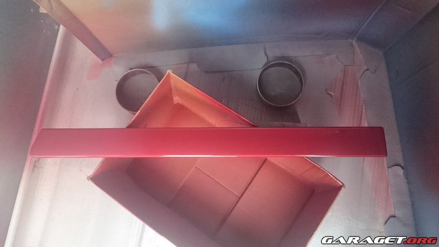

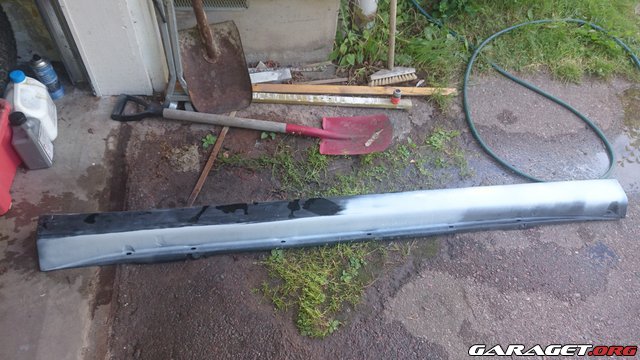

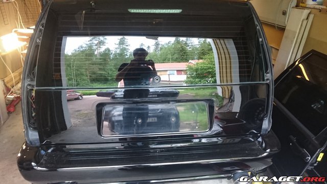

Lackade även en list till 940n, sitter längst bak på sidan på 98'orna.
https://www1.garaget.org/gallery/images/181/180787/180787-a977e6db841e210ae4d8798010366d68.jpg

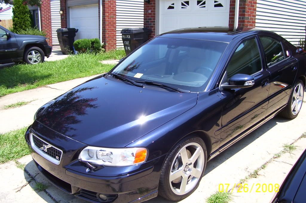

Finns en färg till V60, -467. Mörk mörk blå och skiftar till lite ljusare. Skulle  vart den färgen fast lila ist. Såg V60n på Volvo när jag va där i helgen.
Försökte hitta en bra bild nu på färgen men det gick inte så bra, men insåg att de är samma färg som är på S60R 05-07, Magic Blue. Och den är inte så dum!
http://i301.photobucket.com/albums/nn56/freightshaker120/100_1389.jpg
Kanske kan vara ett alternativ?
Nån som haft en sådan, -467 Magic Blue. Hur upplevs färgen? smile V60n stog inte helt rätt i spottarna på Volvo, men la inte så mkt tid att inspektera färgen hlr.

Tycker allt magic blue har en lilla ton i sig mer lilla än blå faktiskt så som jag upplever den.
Kolla denna bilen. http://www.garaget.org/?car=383273&image=3713090

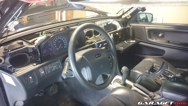

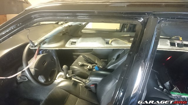

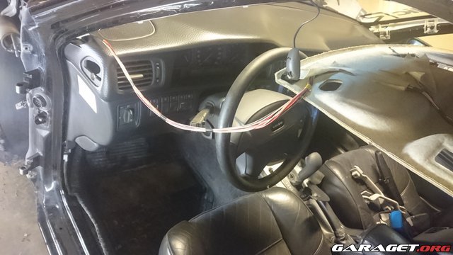

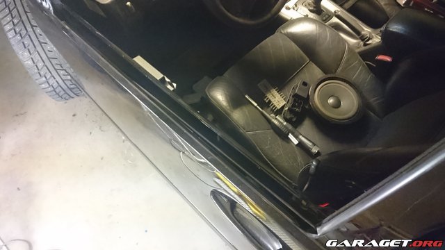

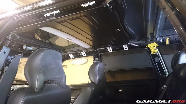

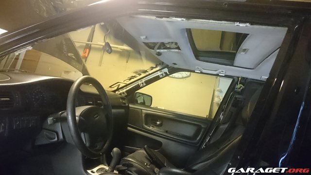

Var i garaget i torsdags och slet med innertaket, tänkte felsöka takluckan men fick aldrig ner de helt då. Så idag var det fortsättning på det arbetet plus lite till.
Men troligtvis är det elhisskonsollen som de är kortis i då inte förarrutan heller går att öppna. Har en beg påväg hem så ska testa byta den å hänga dit dörren, så får vi se ifall takluckan vaknar igen!
Innertaket på väg ner. Är lite pyssel med att plocka loss alla handtag och lister. Alla lister i taket inne ska ner och så även solskydd och backspegeln. Ska passa på att beställa hem lite led's till innerbelysningen nu när allt är nere. Har inte orkat fixa de innan, men nu är de dags!
https://www1.garaget.org/gallery/images/181/180787/180787-6e1d14ef3450e43cae0150c50429d284.jpg
Innertaket är loss
https://www1.garaget.org/gallery/images/181/180787/180787-4585d15d8e60415fff22794da0eb145b.jpg

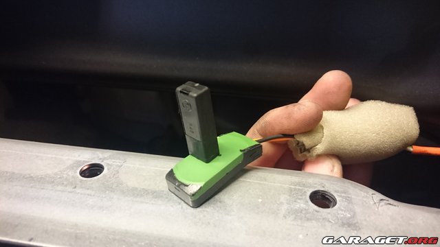

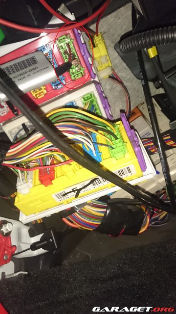

bara en kabel som dom vart så smarta och satt kontakten under instrumentbrädan... Hade kunnat satt den längs a-stolpen istället kan jag tycka!
https://www1.garaget.org/gallery/images/181/180787/180787-b0322e90763e3e2989aa464fcbc9ab4f.jpg
Man får ta bort kåpan vid knäna, och sen därunder sitter kontakten, den inringade.
Sen får man lossa på övre delen av instrumentbrädan för att få upp kontakten. Lite bökande men de går!
https://www1.garaget.org/gallery/images/181/180787/180787-e362ef6b245e8ed466799ed1c1e59a63.jpg

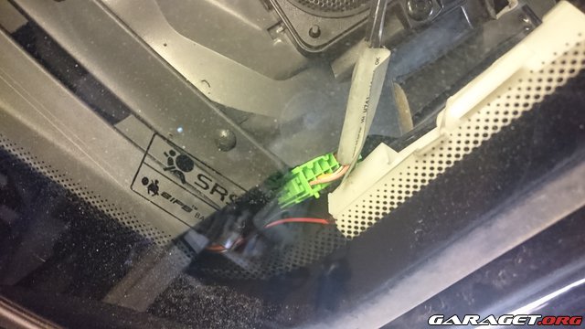

Överdelen av brädan borta. Sitter med 6torx, i luftutblåsen och från handskfacket. Sedan om man har airbag ritter den hållaren med 3st bultar 10mm. Sen är de bara lyfta ur delen!
Det konstiga är att det satt ingen kontakt i min airbag och jag såg ingen löst hängandes heller.. Får forska i det! Men ifall någon sitter och trycker på en fin mörk bräda med hål för RTI/Centerhögtalare så är jag intresserad!
https://www1.garaget.org/gallery/images/181/180787/180787-2bf06e5117e62c85ed9f8fa661fb1bbc.jpg
Kontakten uppe "vid ytan"

Tillslut var innertaket borta!
https://www1.garaget.org/gallery/images/181/180787/180787-c99ae277e05bb4ce9d877a8da2c3ec2a.jpg

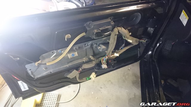

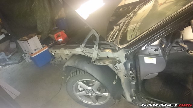

Tog även bort innerskärmen. Ska fixa upp hjulhuset och sen dit med nya skärmar till fram jag har liggandes!
https://www1.garaget.org/gallery/images/181/180787/180787-178cb85e69f5932e8a6d140d189f5790.jpg
Handtag och andra sidans bakljusborta, även torkarmotorn

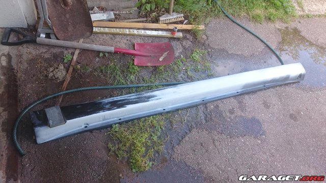

La på sprayspackel på sidokjolen som är lös också, men det kom det ingen bild på tyvärr..

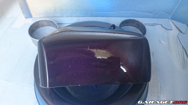

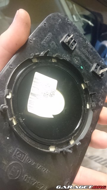

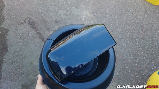

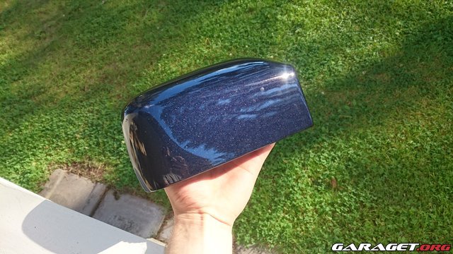

Vart en snabbis i garaget igår! Bara för att lägga grundfärg på en spegelkåpa inför färgtest imorn.

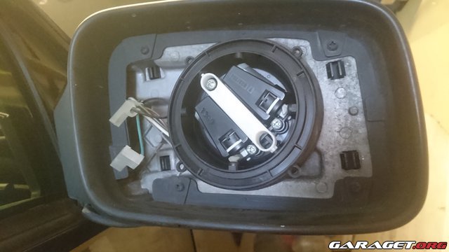

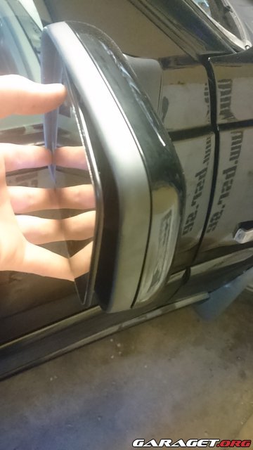

När jag tog av spegelkåporna på V40n förut(är lika som V70n) så bände jag direkt i kåpan, och då gick en del av clipsen sönder, tänkte att jag skulle undvika det den här gången!
Så tog först bort glaset, vrider det så mkt det går.
https://www1.garaget.org/gallery/images/181/180787/180787-129bcb111d143feddb5864724b62bb0d.jpg
Sedan sidan det "clips", som enl. bild. 4st par, så bara in med mejsel trycka på dom tills glaset är loss.
https://www1.garaget.org/gallery/images/181/180787/180787-b79fc1760cd7054d29241d5eac20a3d6.jpg
Sedan var det bara ta en tång och trycka ihop dessa, och samtidigt trycka de bortåt så kåpan lossnar. De var dessa som gick sönder på v40n.
https://www1.garaget.org/gallery/images/181/180787/180787-30de6cf9abd192ab0789b79e91db7ff5.jpg
Passade på att börja slipa spackel jag lagt på, så vi får bort allt blästrat och en fin yta till den nya lacken. Lä få gå på med en till runda spackel skulle jag tro.
https://www1.garaget.org/gallery/images/181/180787/180787-002516727e15698b929524a4abed4147.jpg

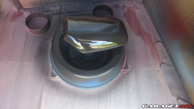

Sedan var kåpan grundad.
https://www1.garaget.org/gallery/images/181/180787/180787-ea562623737007a9029a59f4b844f2c7.jpg
Såhär långt har jag hunnit slipa innan det var dags att åka! Hade bara 800korns papper som grövst så det tog lite tid... Men ska in till Borlänge och Feltema framöver så jag får köpa på mig lite mer papper! Det lär gå åt!
https://www1.garaget.org/gallery/images/181/180787/180787-4d898d5a974c912e48f6f67b0ec6567d.jpg

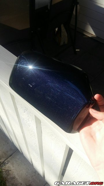

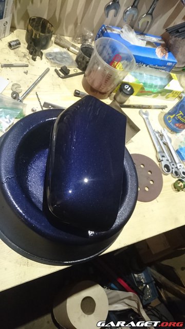

Sedan så var jag idag ner till Volvo och hämtade ut min sprayburk! Det var tydligen 2k klarlack med! Den sprayburk jag köpte till V40n förut så var 1k klarlack, menmen!
https://www1.garaget.org/gallery/images/181/180787/180787-694dc542e8a47fb0642bdb8909dedf8e.jpg
Ska verkligen bli spännande att se hur färgen blir!

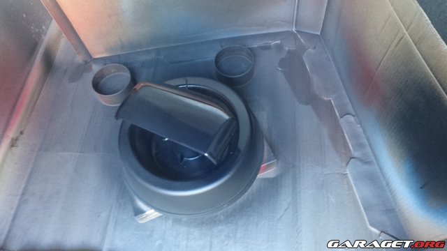

Blev en tur till garaget igår!
Slipade av grunden jag la i måndags. Och kastade på färgen.
https://www1.garaget.org/gallery/images/181/180787/180787-d8a3e682149b530584a8b5947cb5bb3a.jpg
Under tiden basfärgen torkade så försökte jag få ur rutan på förardörren. Fick hem en bättre beg. elhisskonsoll igår som jag testade. Självklart gick det inte att få upp framrutorna med den... Men slet isär den och kollade, det var inte så konstigt så kontakten var skitigt och ärgad. Så lite slip på kontakten så funka det fint sen! Men takluckan funkar fortfarande inte...
https://www1.garaget.org/gallery/images/181/180787/180787-190397aa6581852b0e018e38427860ff.jpg
Gick tyvärr bet på att få loss rutan, så den som kan får hemskt gärna säga hur man gör! smile
Eftersom det blir kulörbyte så ska jag försöka slita bort det mesta från dörrarna så insidan även kan lackas! Ska det lackas om så ska det göras seriöst med dörrgångar osv!!
https://www1.garaget.org/gallery/images/181/180787/180787-e1f2e7ac363350fa03427178607e33a2.jpg
När jag tog ur instrumentbrädan så satt de ingen kontakt i airbagen utan den enda som fanns i närheten var denna. Men det är inga stift i den. Men tar man bort den svarta delen så kmr de fram ett par stift. Så detta är ett motstånd för urkoppling av airbag vilket jag hittade papper på sen också.
https://www1.garaget.org/gallery/images/181/180787/180787-d190683d87570b3b5e8d8bd287e38c66.jpg
Plockade loss lyktorna också. Ska även bort med hela frontkorgen sen. Ska jaga tag i en beg då min är lite sprucken runt ett fäste till höger lykta.
https://www1.garaget.org/gallery/images/181/180787/180787-d739fd56ae8d04db1ff668e90f8528b5.jpg
Sen blev det klarlack på kåpan! Körde inte med klarlacken jag fick med utan den vanliga jag använder hemma.
https://www1.garaget.org/gallery/images/181/180787/180787-414b330c931395fc5dc9d8e058889dea.jpg
RIKTIGT svårt att få bilder som gör färgen rättvis.
https://www1.garaget.org/gallery/images/181/180787/180787-20ecc2c1c538de76e18da5290e5576e7.jpg
Två bilder jag tog idag. Tjejen var till Borlänge till sina föräldrar och var in på Biltema, Jula, Mekonomen till mig och köpte prylar. Och svängde förbi i Sifferbo i garaget och hämtade med kåpan nu när den härdat! smile
https://www1.garaget.org/gallery/images/181/180787/180787-29f6e690a77ac3a3986493e18cfc8277.jpg
https://www1.garaget.org/gallery/images/181/180787/180787-e461fde8d6d87552ba1c48aa7be6ed33.jpg
Två bilder damen tog, som faktiskt gör färgen någorlunda rättvis!
https://www1.garaget.org/gallery/images/181/180787/180787-bfc4cfbb938481d9ac22d839af42971d.jpg
https://www1.garaget.org/gallery/images/181/180787/180787-99347febd5e78aed7207bef750c50d0d.jpg
Riktigt riktigt fin färg! Som både jag och tjejen tror kommer att passa bilen bra! smile
